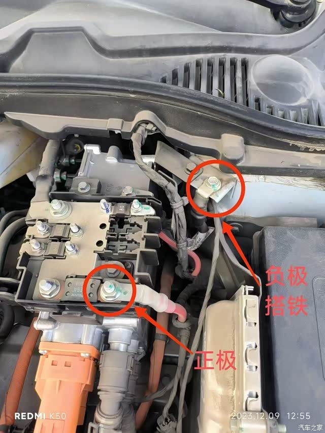

看到不少车友的帝豪雷神hip因小电瓶亏电无法启动,如果买了搭电宝,可以采取搭电自救。
如上图所示,首先打开机舱盖,接好两个线头,注意不要接反,保持熄火状态。电瓶正极(红色夹子);负极(黑色夹子)接负极,
确认线缆连接稳固后,尝试启动帝豪雷神hip。若一次失败可稍等再试,避免频繁打火损伤电瓶。
启动成功后,按逆序拆除搭电线:先拆帝豪车身的负极,再拆搭电宝负极,最后拆两端正极。
操作时注意关闭车内电器确保安全。

注意不要接反,保持熄火状态
2025-03-27 12:29:38
