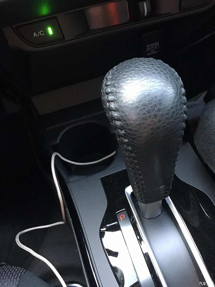

X宝的档把套。买的比较好的,手感不错。真皮。

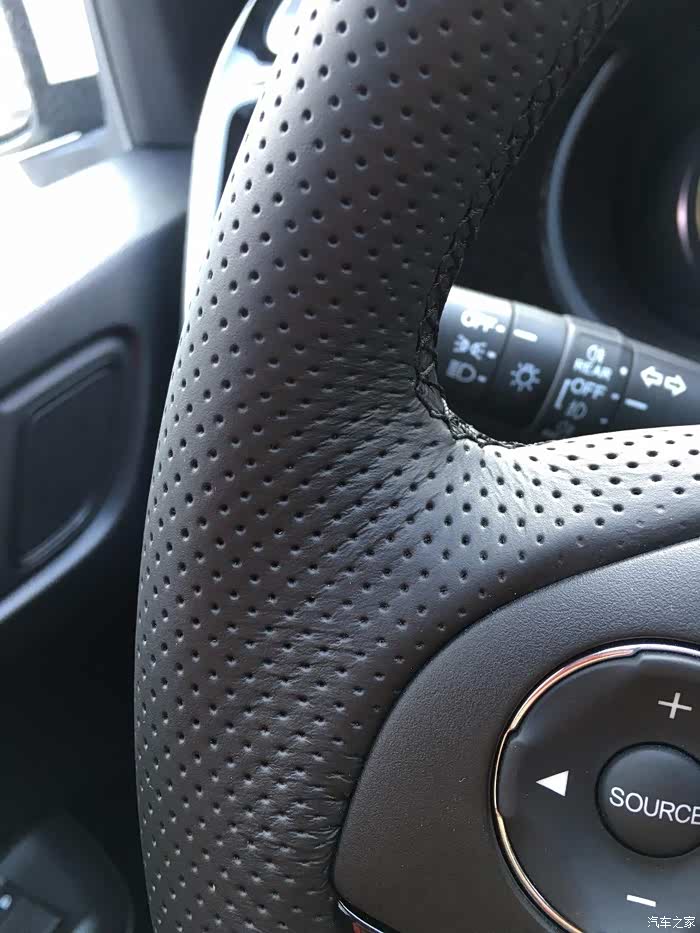

手缝方向盘套。
手缝方向盘套。
手缝方向盘套。

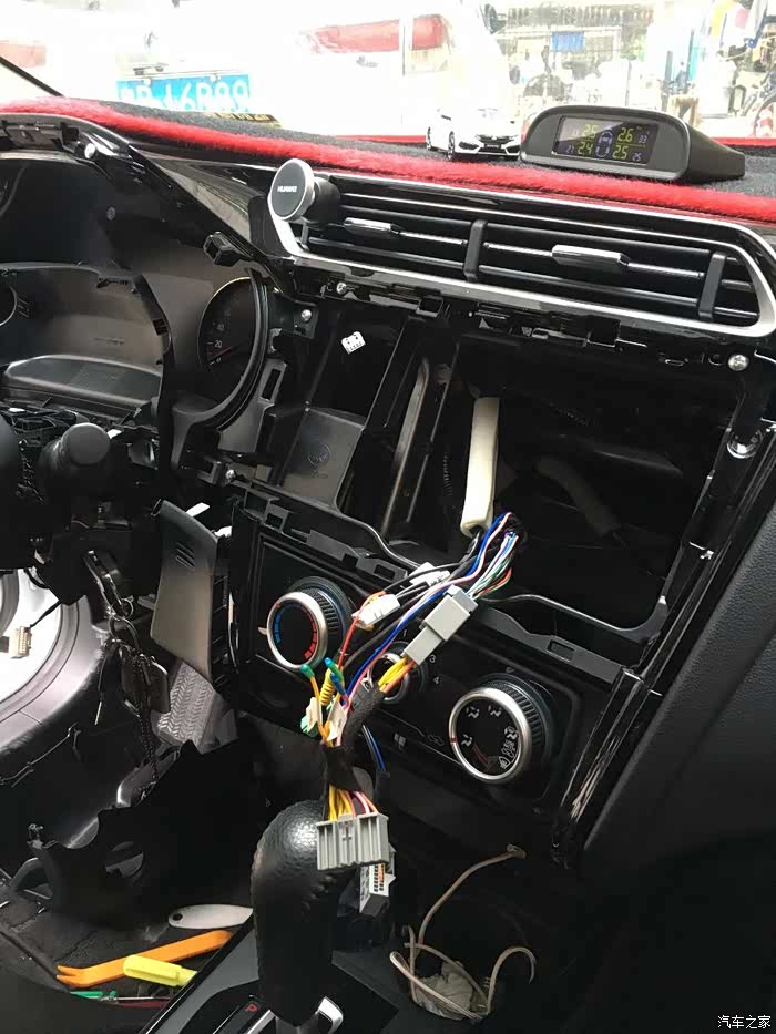

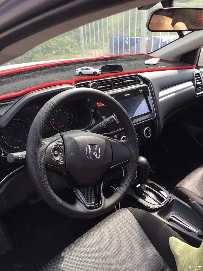

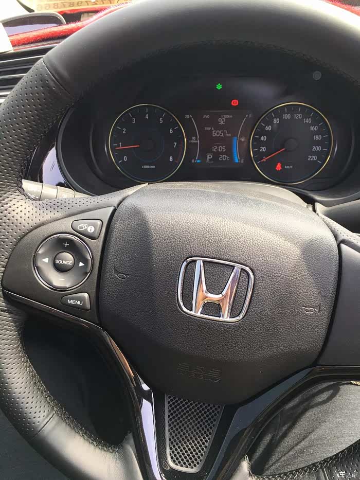

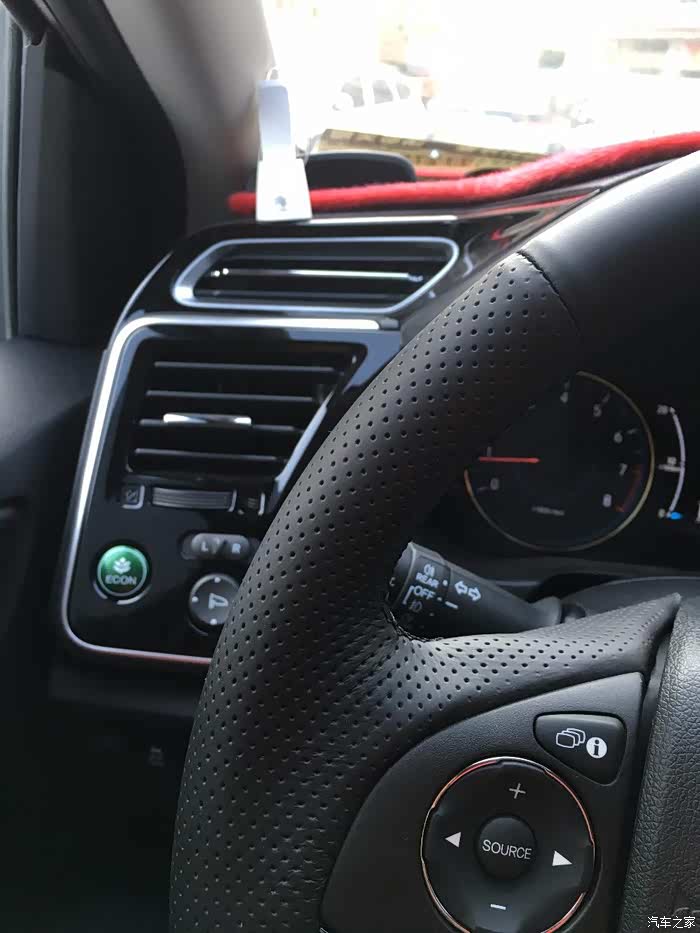

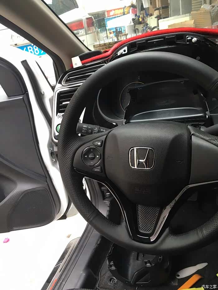

现在是在装多功能方向盘按键。不是我装的,买按键这里有专业师傅装,很专业,一个小时搞定。也跟我讲了很多关于游丝的知识。X宝买的。上实体店安装,一共500左右全搞定。
差不多装好了。这里跟大家说一下。最下面那个按键的功能是根据你装的什么中控决定的。比如你的中按是15款的凌派屏,那最下面那个按键就是选项功能,如果是16款的凌派屏就是一键静音功能。我刚开始不知道。一直在网上找那种跟高配一样的,有一键静音的,就是找不到。直到到店里了老板才说看我的是什么屏。装好后一试,果然是一键静音,太好了。就想要这个功能。因为要改音响,到时听歌会放比较大声,有一键静音就太方便了。不用一下一下调音量了。完美,满意。

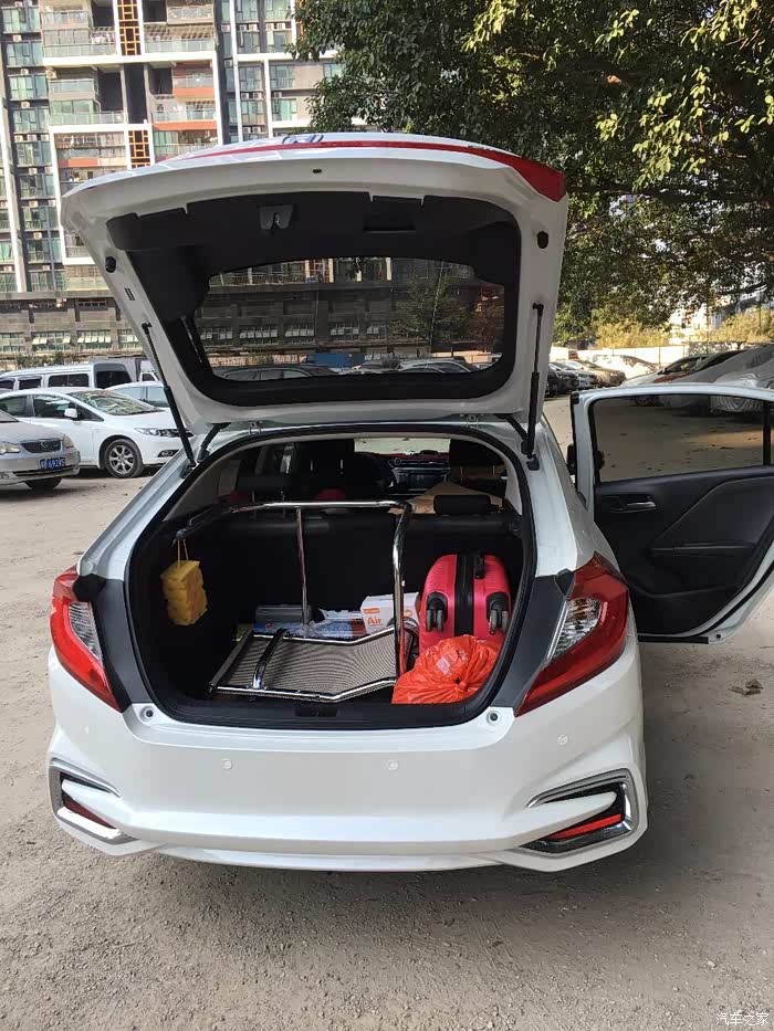

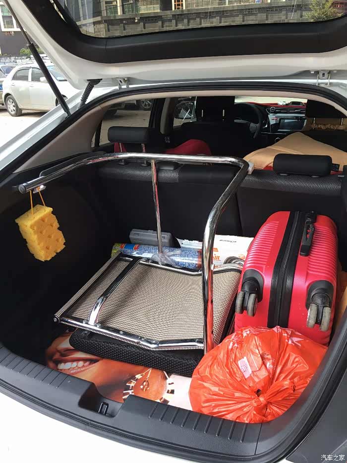

后备箱空间还可以吧。三厢车就做不到了。放都放不进去。呵呵。
很好很实用!

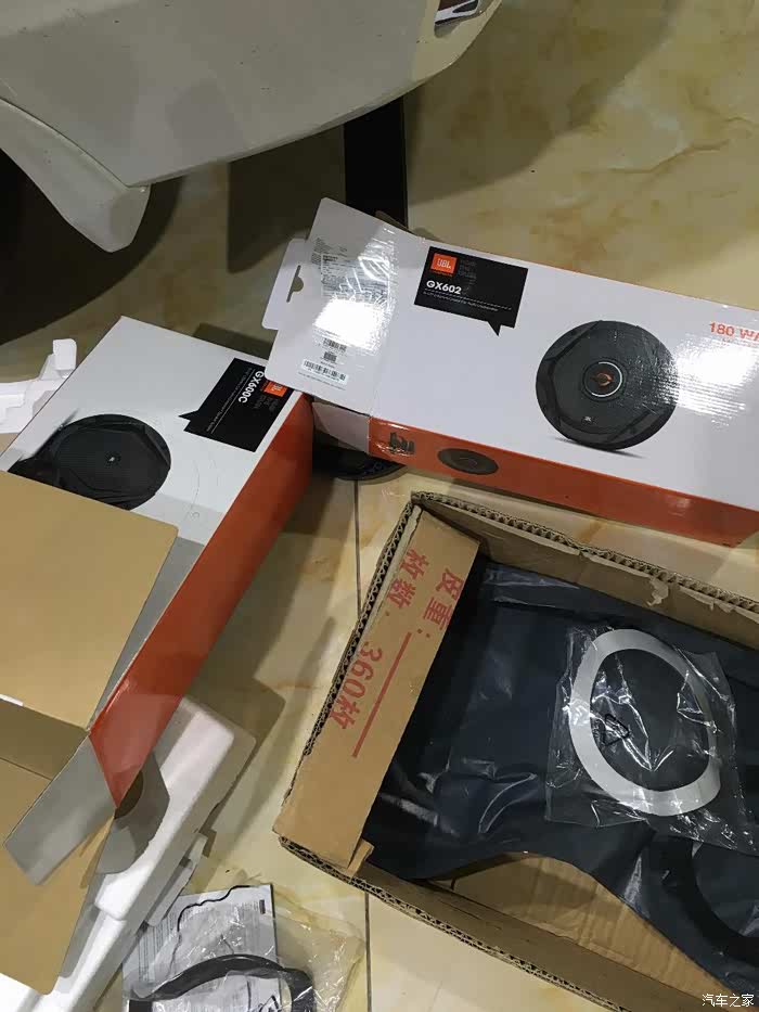

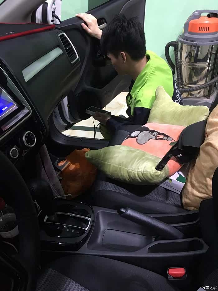

开始换音响了。X宝买了套JBL套装。1700,包安装和隔音。要求不高,入门就可以了。原车的没法听。

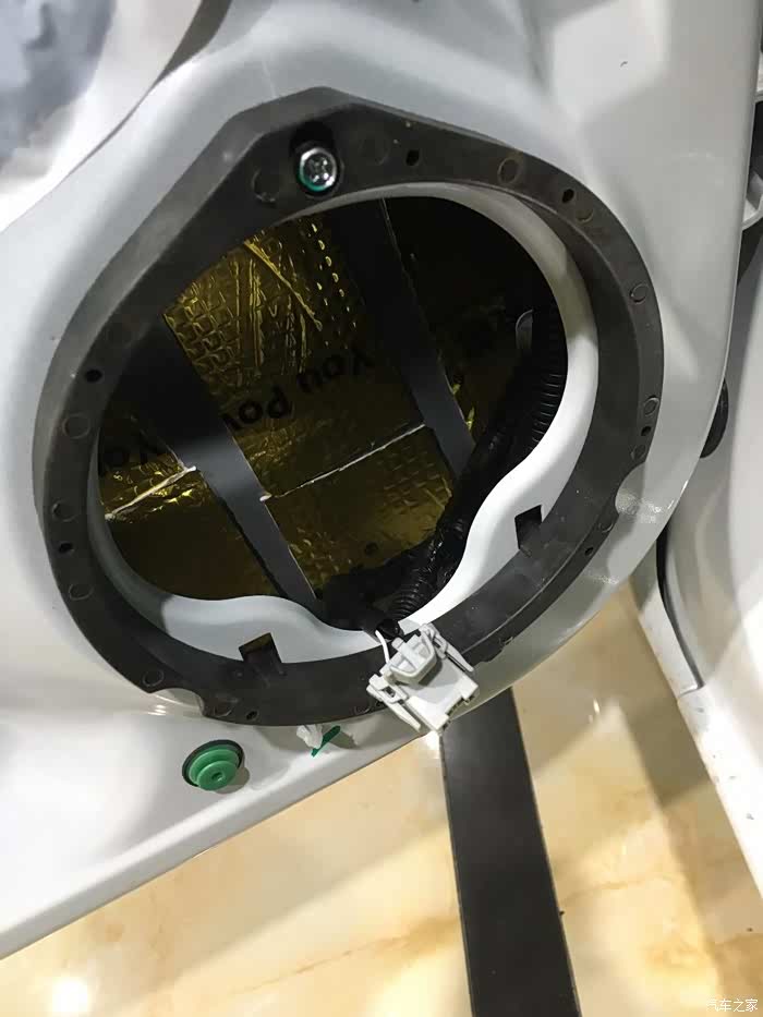

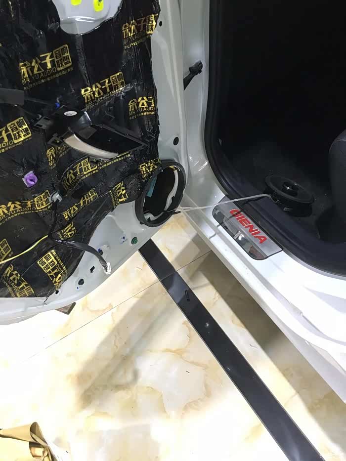

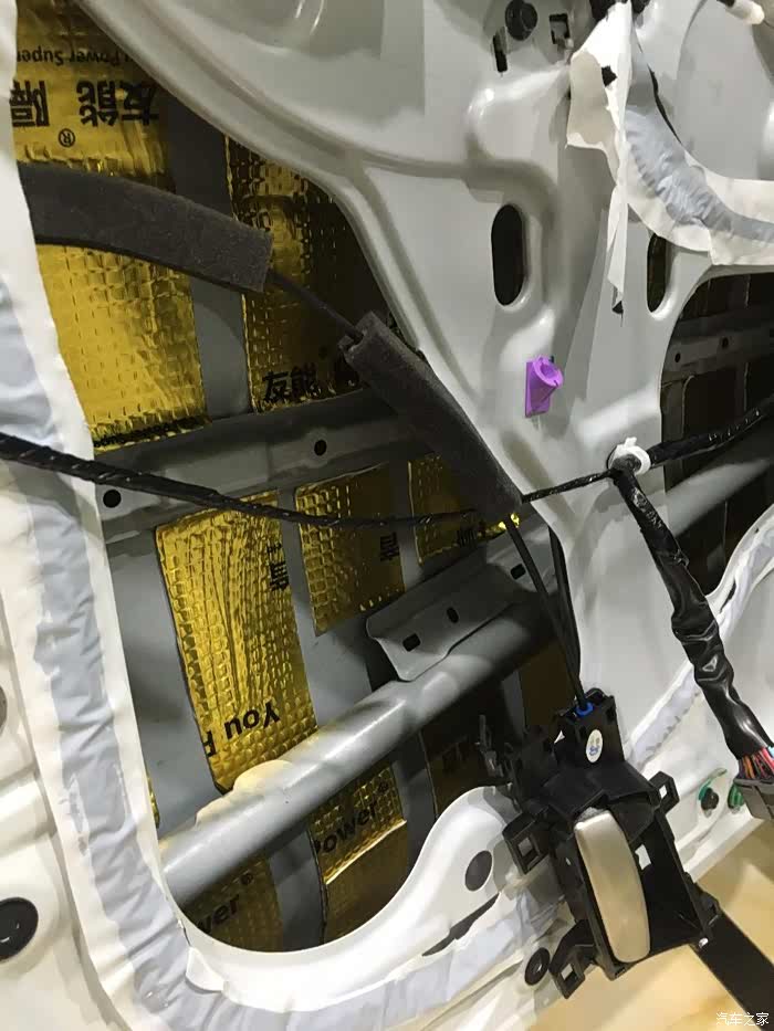

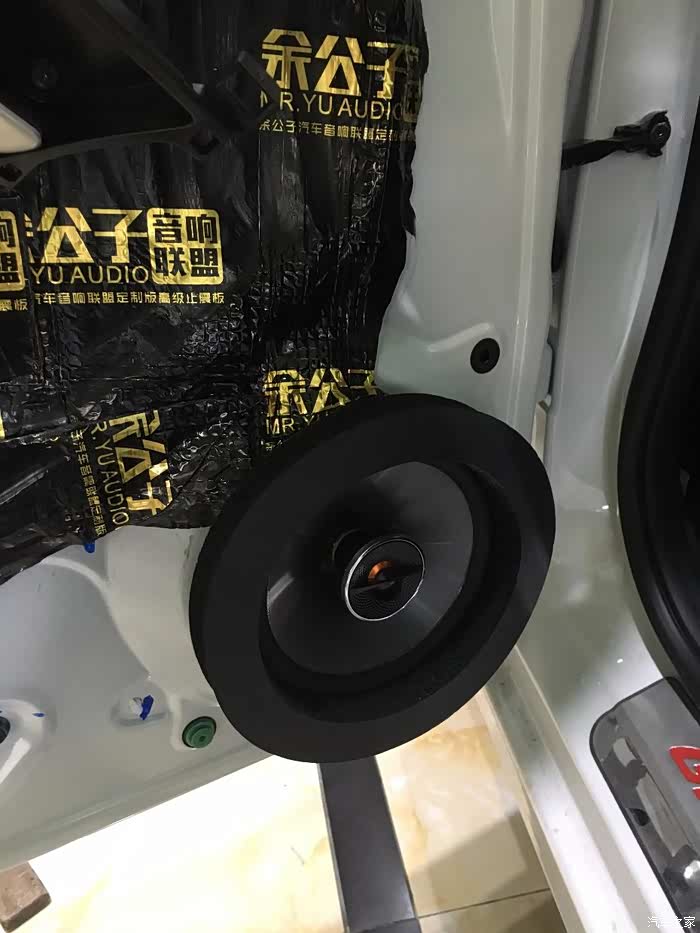

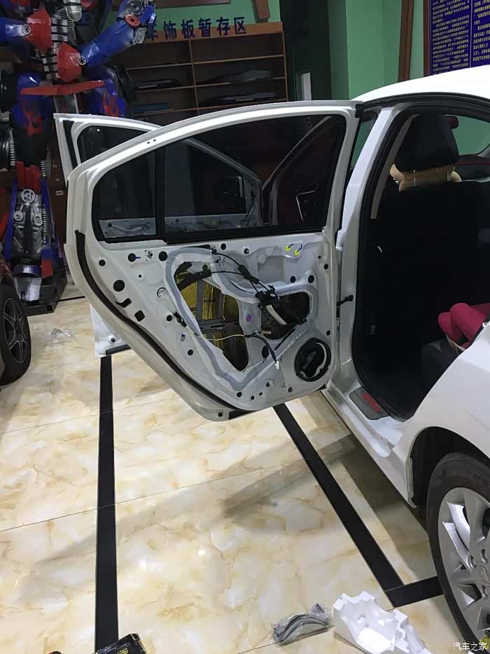

做两层隔音,门板敲起来声音都不一样了。很结实。

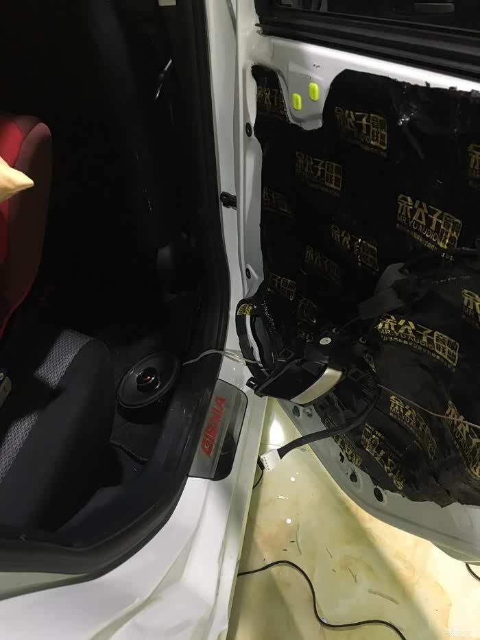

原车的接口,拆完我才知道,竞瑞舒适版实际有四个喇叭,前后门各两个,所以大家想改音响的不用怕像飞度那样后门没有喇叭线了。汽车之家参数里写的是两个,误导了。

安装过程,
安装过程。
贴第二层隔音。

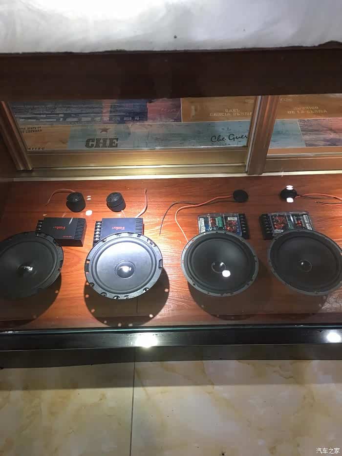

买的套装。只能说满足一下喜欢听音乐的我,但不是发烧。对音响也不是太懂。烧友勿喷!谢谢。

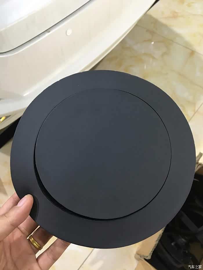

丽音圈。很重要。

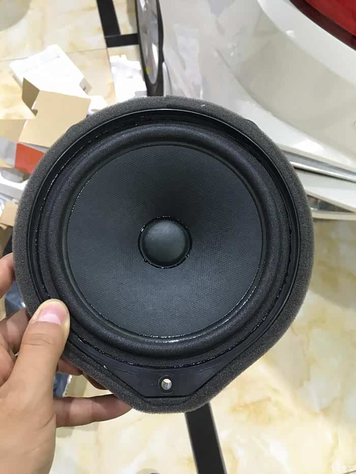

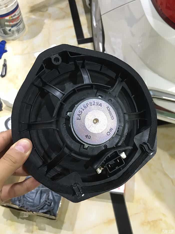

原厂喇叭。确实很一般。轻飘飘的。
原厂喇叭,一共4个。不知道有没有谁要买的。4个打包出。也可单个出。

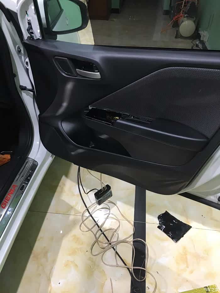

装了差不多4个小时了。在调试,试全车相位。要用专用仪器。

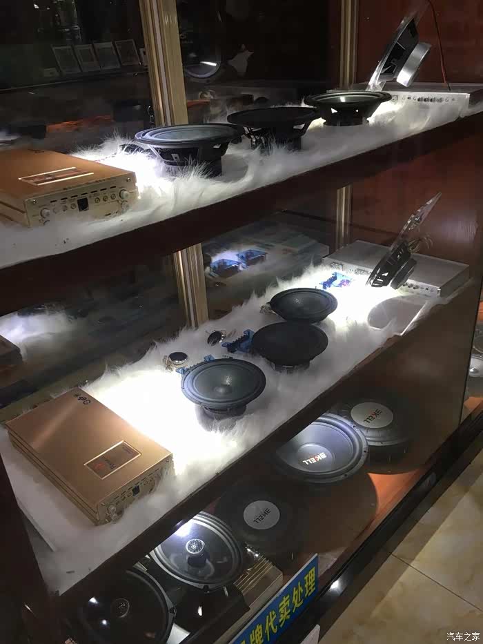

在安装店逛一下。
在安装店逛一下。
丽音圈装上效果图。

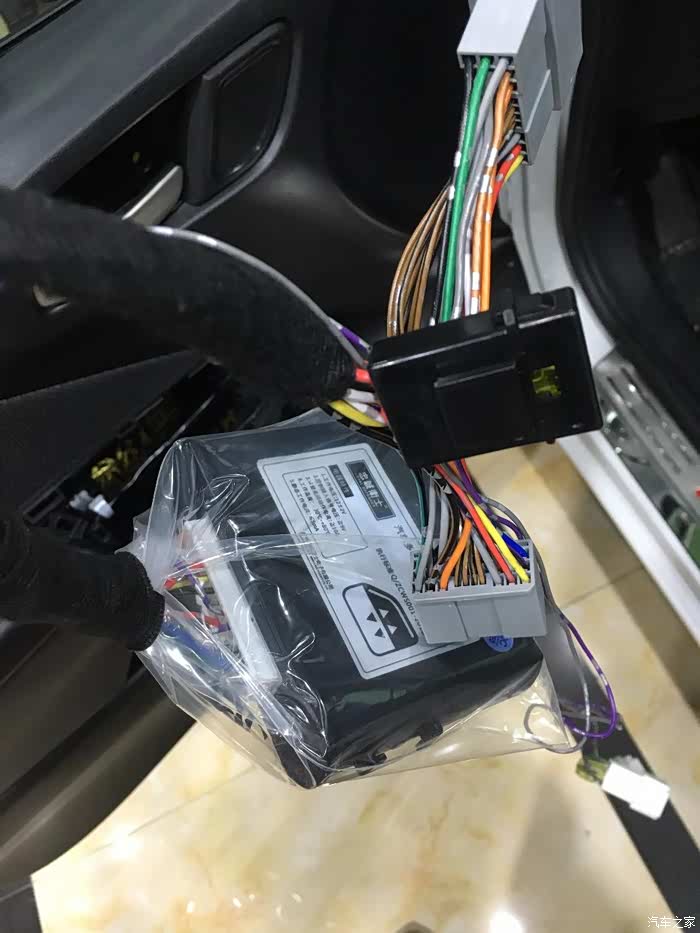

双十一X宝买的升窗器,顺便装上。非常实用的功能。再也不怕忘记关窗了。不用半夜下雨了,还起来想想车窗关了没!夏天提前开窗散热。很实用。

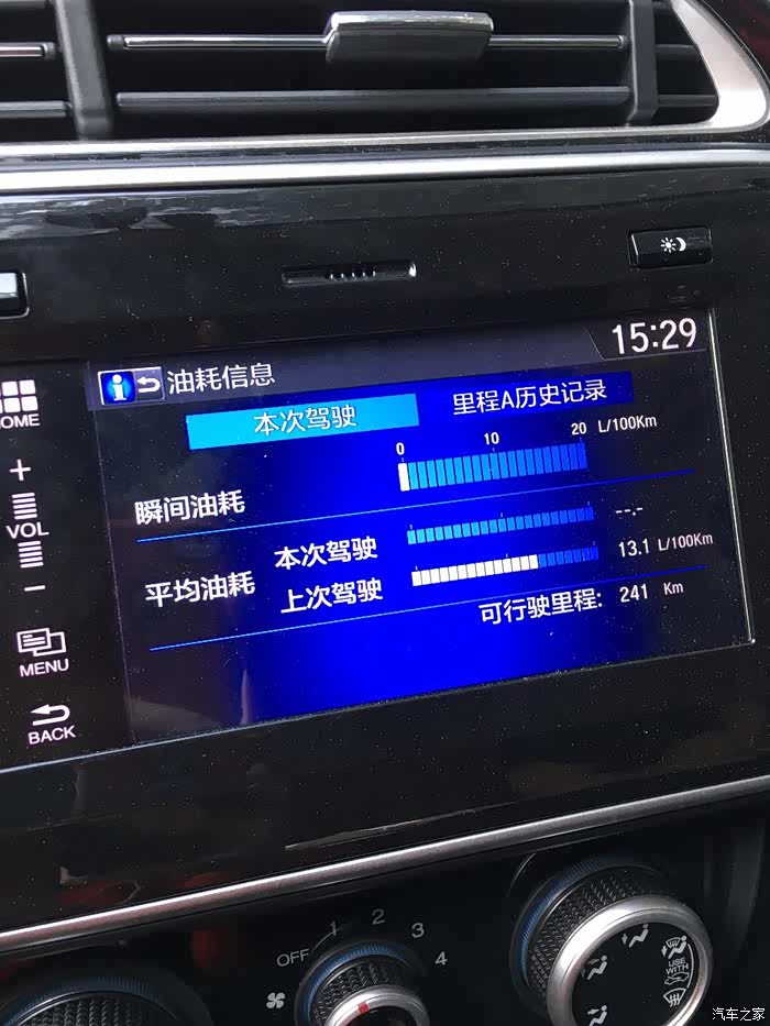

现在开了600公里了。加了360块的92油。油耗是多少?表显百公里10L左右。为什么别人200公里就显示6点几的油耗了?我买的假竞瑞吗?
结束,收官。同样掀背车。感觉就是不一样。对了。油耗的问题有大侠指点一下吗?我这正常吗?傻傻分不清啊!!论坛大家活跃起来吧。看看隔壁锋范,飞度。多热闹!
