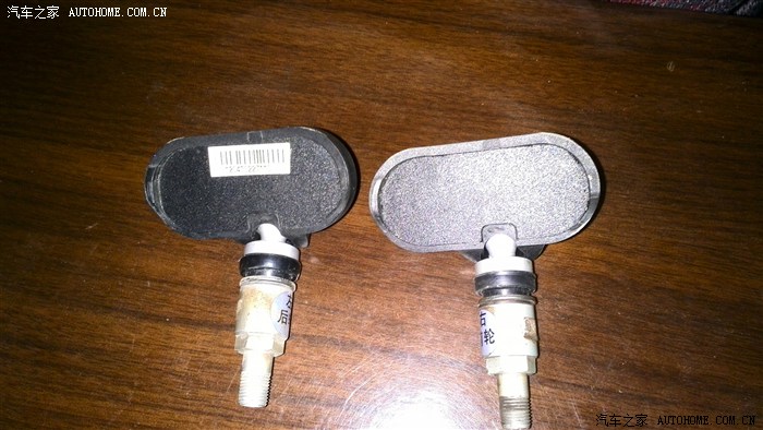

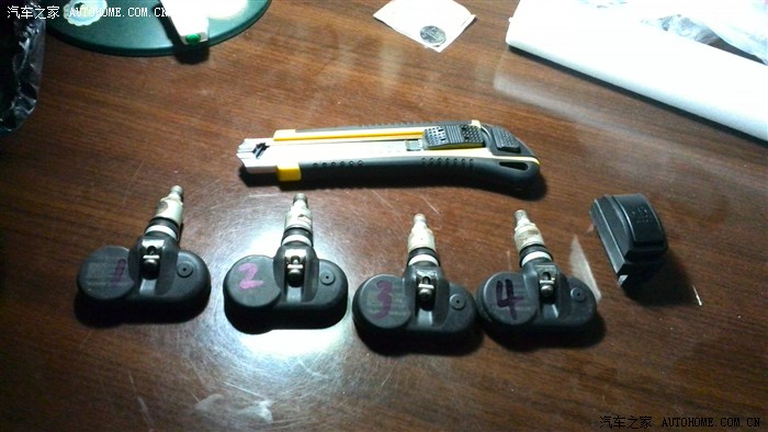

下面来说说胎压监测模块,到修轮胎那卸下来就不说了,直接看卸掉的,附带作案工具
自己标的1234

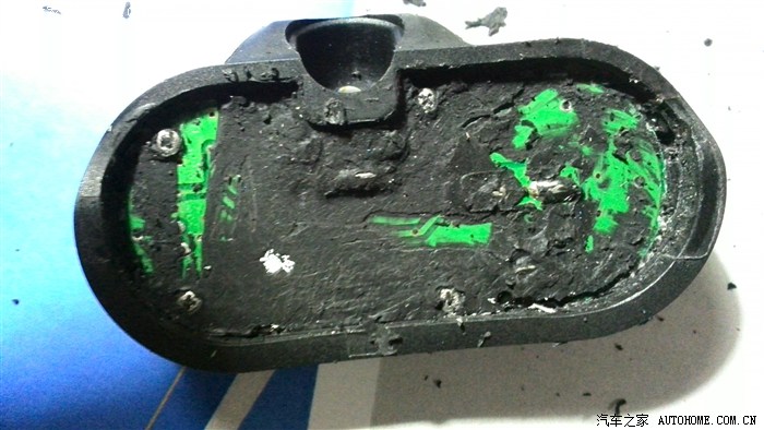

用刀片撬开那个片片,里面应该是耐高温的玻璃胶

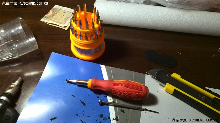

再上作案工具

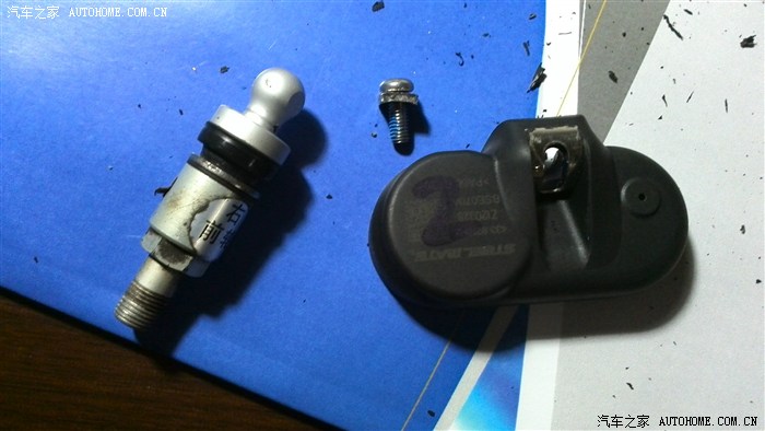

开始弄不掉,以为要把气嘴卸掉,谁知道没用
手指甲伺候

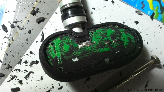

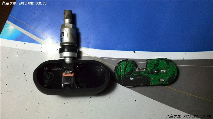

发现了几颗螺丝,卸掉
但是为毛看不到电池?shit!

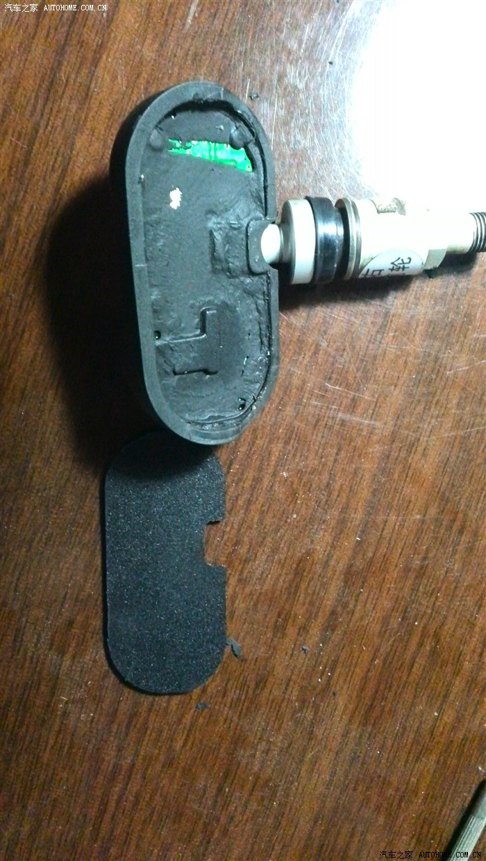

最后发现,中间那个焊住了,就是那一大坨锡那个地方,找朋友借来电烙铁,终于弄掉了
看到壳子上那个铜色的没?那个是电路板脱皮了,⊙﹏⊙b汗

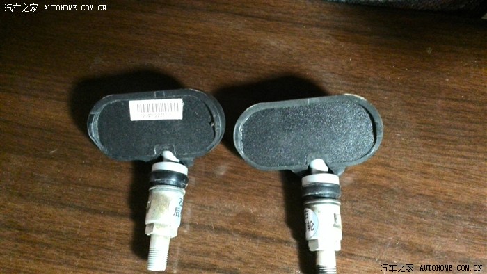

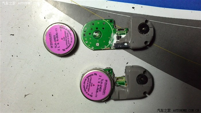

后来就没信心了,卸了两个,给大家看看电池吧,焊上的,我想哭,懒得弄了,结束战斗,网上买新的去。
TLH-2450,3.6V,耐高温的电池,
这个过程就到这里了,我现在已经失去换电池的信心了,哪位挑战一下,来交个作业。
