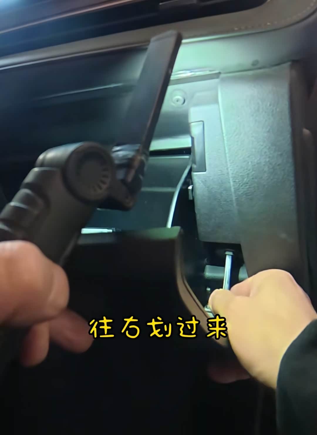

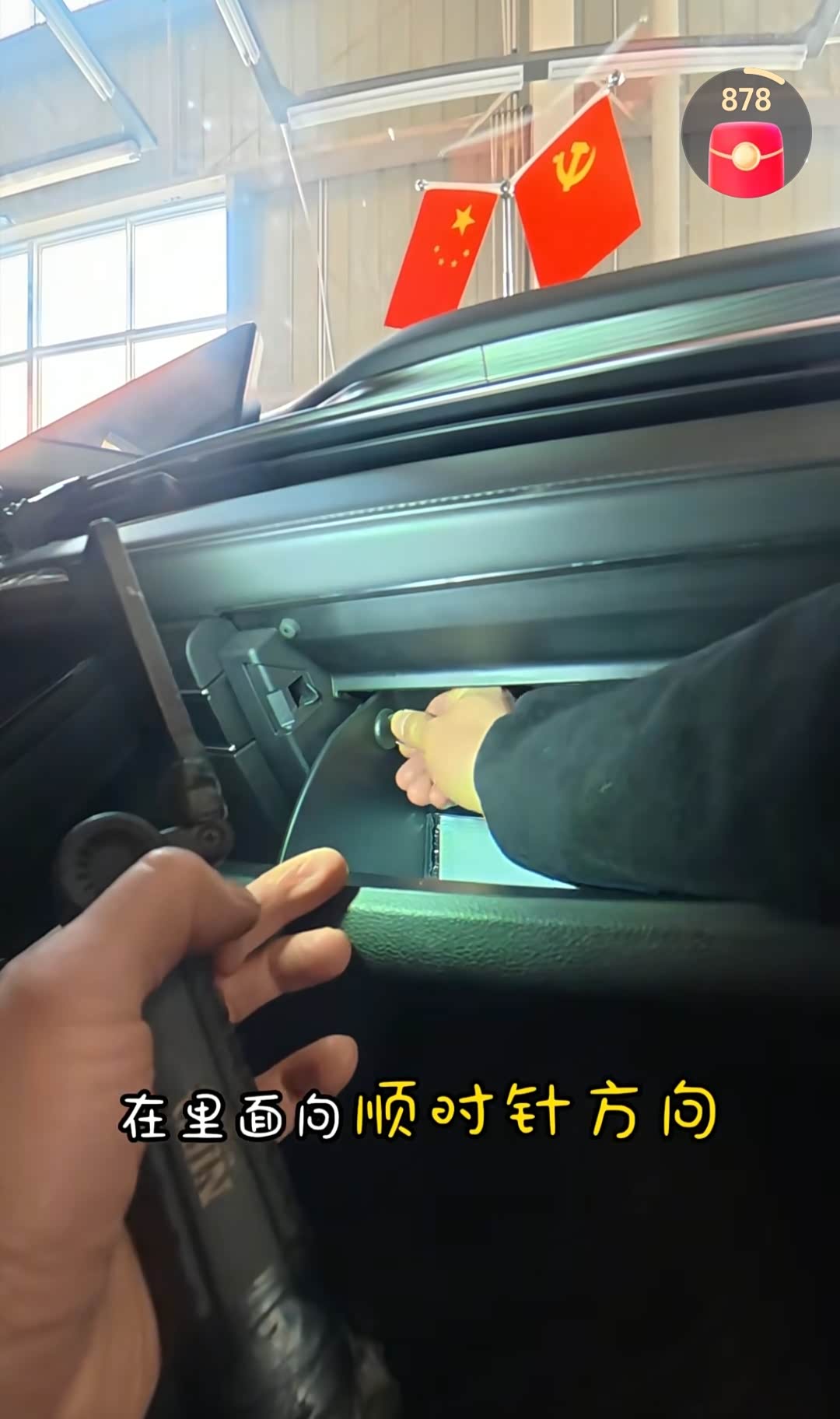

第一步:拆除两侧固定卡扣
打开储物箱后,低头观察箱体两侧内壁,会发现两个带一字凹槽的圆形塑料卡扣(左右各一个),这是固定储物箱的核心部件 。将1元硬币卡进凹槽,顺时针旋转半圈,能明显感觉到卡扣松动,随后直接将卡扣完整拔出,左右两侧操作相同 。注意力度轻柔,避免卡扣断裂(卡扣靠两侧小凸起固定,过度用力易导致凸起断裂) 。

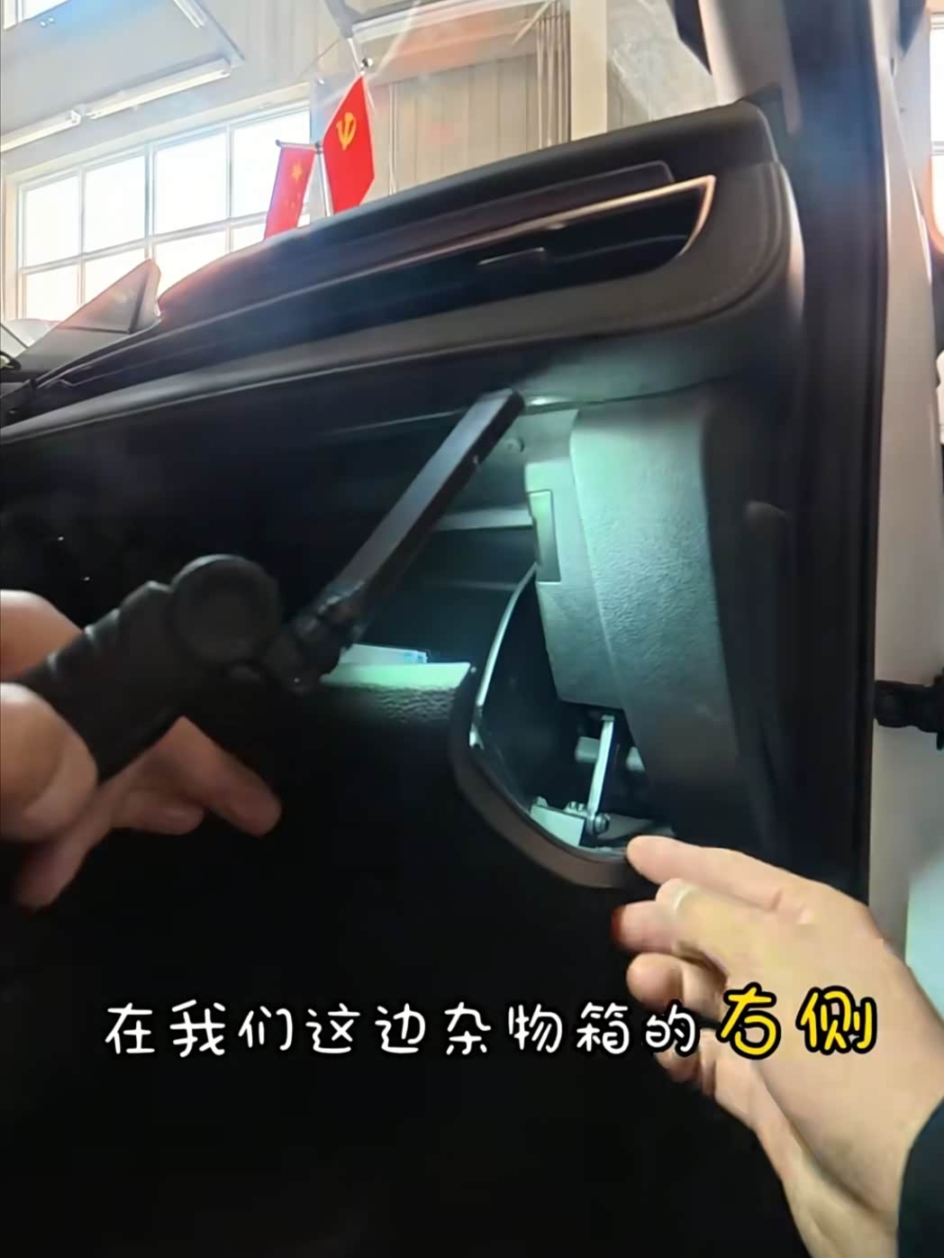

第二步:分离右侧阻尼连杆
卡扣拆除后,储物箱会自然松动。此时重点关注箱体右侧外部下方,有一根类似小液压杆的阻尼连杆,其作用是控制储物箱缓慢开合 。用手捏住连杆与储物箱连接的卡扣头部,轻轻向外拉动,即可将连杆与箱体分离,操作时无需用力过猛,对准卡扣方向平稳发力即可 。
