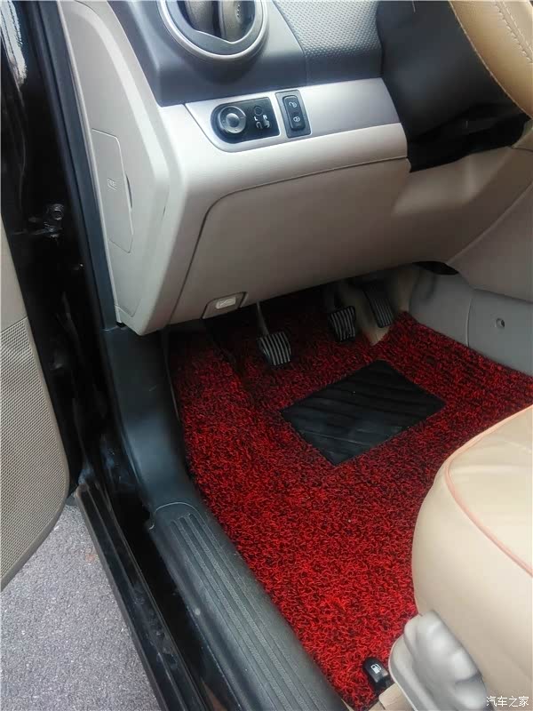

今天一早起来打开汽车之家论坛一看,我的改装中控开关帖子被选到每日精选里面了,真的好惊讶,因为自己觉得这就是个简单的小改装,前后半个小时搞定。然后我就在偷偷的看大家的评论,不敢回复啊,因为大家问什么都有,不知道咋说,快到中午了看见大家说这车原车没有中控,这里统一解释一下,原车也有只不过是个小柱子的那种,每次要提一下或者按下去,觉得不方便所以就加了这么个开关,帖子有什么说的不好的地方请大家原谅啊:女儿两岁了,每次坐车总是喜欢弄玻璃开关开车门,这样很危险所以把中控开关加装提上日程,这里不得不说一下,咱们的乐友很强大,中控加装需求量不小,所以马云家居然有乐风配套中控开关,而且是专用的哦很方便,我网上定好后到货就开装了,这里感谢乐友yuluauto我完全参考他的帖子操作的,完美一致,http://club.autohome.com.cn/bbs/thread-c-439-33484880-1.html#pvareaid=103364这是他的操作流程也发给大家非常详细,下面说一说我的车子情况,黑乐2010年上牌,目前十万公里出头,原车自带遥控(有的是后加装的操作可能不一样),下面上图吧!

原来车上的面板拿下来,我是从这个位置手伸进去,找到卡子推出来,很简单的。
推出来就是这样了
把开关直接装上去,就是这样了很贴合
拆开这块板子,注意靠近离合器位置有个螺丝的要拧开
找出扳手拆电桩
在正式操作前要把电瓶负极拆开断电,道理你懂得。
把这个黄色插头拔下来,注意拔的时候要看好卡子的位置,别硬拔,这个卡子的紫色线是接开光紫色线的,作用是小灯亮,这样晚上开灯时开关也跟着亮
剥皮先把线接好简单包扎,插回一会还要测试的
再把这个白色插头拔出,注意卡子不要拔坏
看见最下面靠外两根线了吗?一白一蓝色就这两根
这两根我没有破线接,直接把线头插进孔里去做测试,注意线不要弄得太长,能插进去就好要不怕短路
开关上的白色线接----蓝色线
开关上的棕色线接----白色线
接好后把插头插回
看见这根开关上的黑色线了吗?把它接在这个螺丝上,这个是打铁线,接好拧紧螺丝,然后电瓶接上,测试开关,一切完美正常,然后再把电瓶断开,卡子拔出来正式处理接线。
把线全部接好后用黑胶布缠好,插回开关
电瓶接上再次测试开关,一切正常
车子全部复位完美
