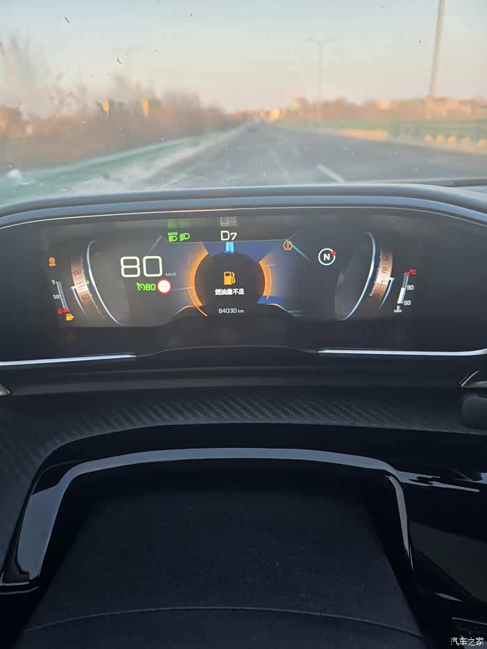

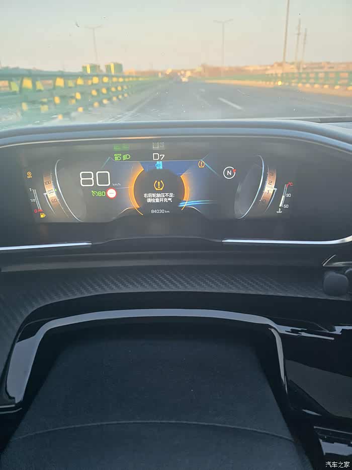

大早上要去公司,启动就提示轮胎破裂,我下车看了,轮胎没瘪,估计还能有1.5以上的压力,一看时间来不及了,只能硬着头皮开了,如果轮胎温度上来,说不定能再升点胎压,主要也是因为太冷,不愿意用气泵折腾,离上次胎压报警有大概20天了,当时就是没找到钉子,以为是冻的,这次一定要破案。
也是因为太冷,昨晚没加油,还断断续续给我报燃油量不足,但是心里有底,这种状态再开几十公里没问题,反正是区间测速,油耗也低就5-6,一千多转。

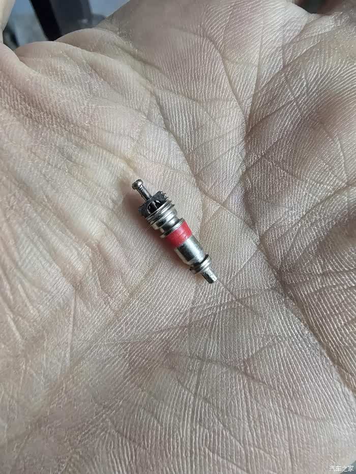

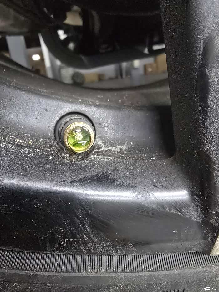

忙完找师傅检查检查,依然是没有钉子,单独右后轮缺气,最后怀疑是气门芯漏气,轮毂太冷,只能用防冻液检查了,漏气很明显,20秒出一个气泡,20天漏到报警,还真差不多。
找个新的气门芯。

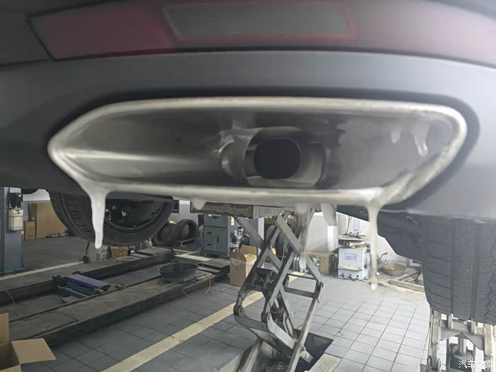

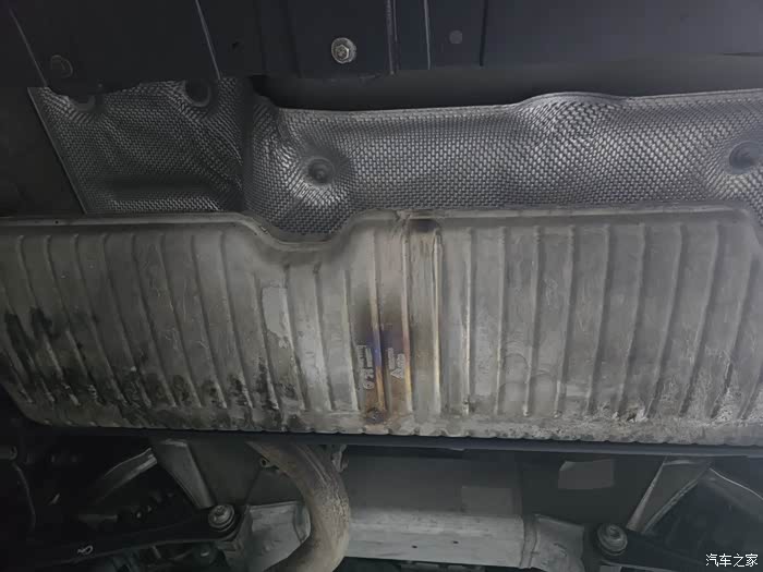

别人的排气管尾节都有冰溜子,我的咋没有。
排水口也没堵上啊。
估计是踹太狠,水都从后面出来了,哈哈
