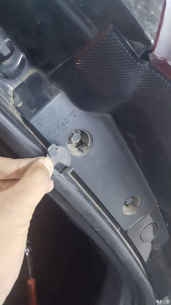

小六子外侧尾灯只有两颗螺丝固定,在红圈内的盖子下面
我拆的右面灯,拆前忘拍照片了,用左侧灯照片吧,一样的
用一字螺丝刀从下面撬开盖子,要从下面撬,上面有卡角
撬下来的盖子,看到上面的卡脚了吧,所以要从下面撬
看到螺丝了
卸下两颗螺丝

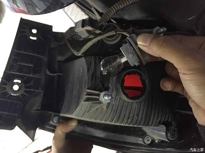

往后面拉,尾灯的总成就下来了
红色为刹车灯座,黄色是总电源线插头,蓝色是转向灯座
拔下电源线插头就可以把总成取下来,
逆时针旋转灯座,就能去下灯座,换上新灯泡
转向灯座也是逆时针旋转,就能取下来,不过总电源插头有点挡,可以把总电源插头拔掉再取转向灯的灯座
原路装回,搞定!!
