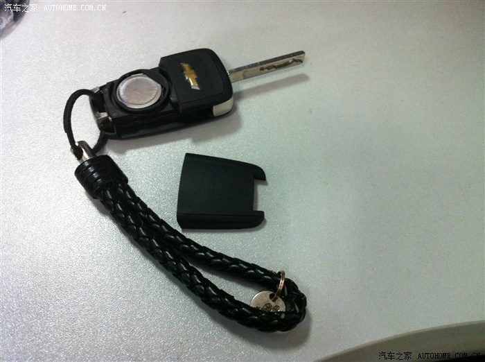

钥匙用了两年多了,感觉遥控距离大不如原来了,看来是到了更换电池的时候了!
上传几张更换流程的照片,希望对大家有帮助。

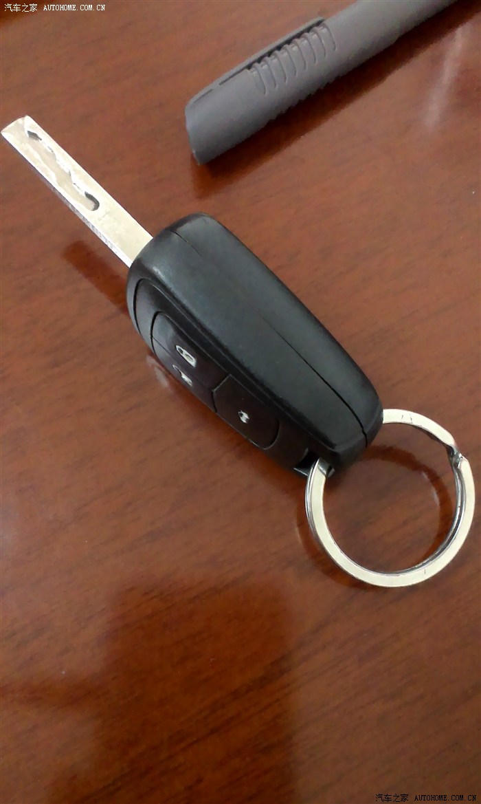

弹出钥匙,轻轻一扣就下来了。

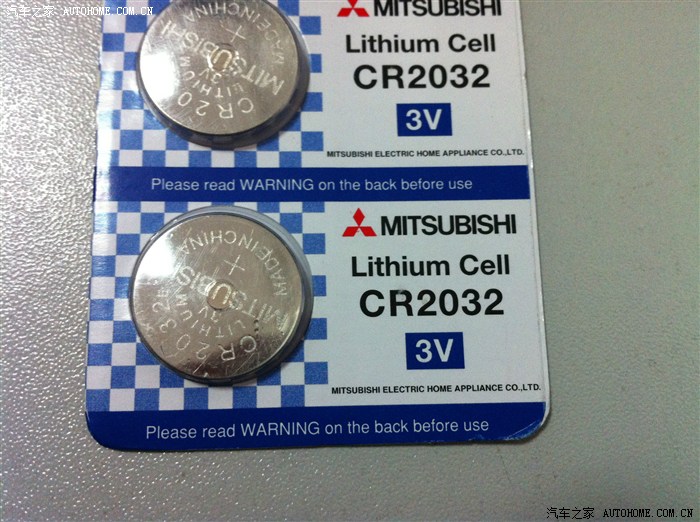

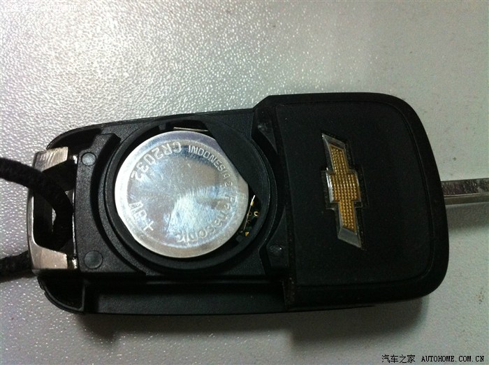

准备备用的电池,基本上汽车钥匙的电池都CR2032这个型号。

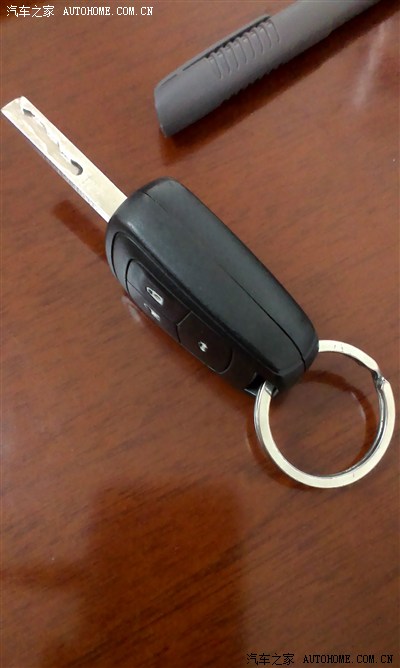

更换完毕,很easy.
