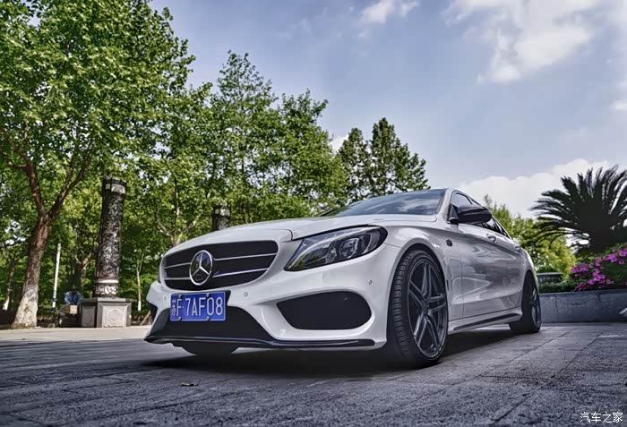

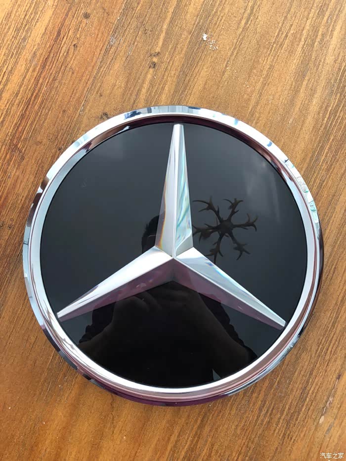

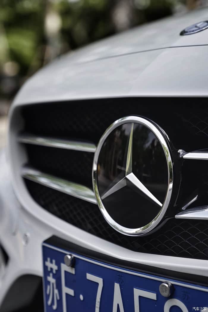

        外观方面:本人非常喜欢原车的前包围,流畅不张扬,同样考虑过国产的AMG中网,不过全银色或者全黑的中网显得有点单调,反而原厂夜色套件的黑色中网搭配适当的镀铬点缀看着非常和谐,把省下的钱换了原厂镜面大标,提升前脸质感,安装也非常简单(参考前段时间抖音非常火的拆标视频,当然不建议去拆别人的…)。口水的是原厂的智能大灯,可惜价格偏高,还是没决定下手

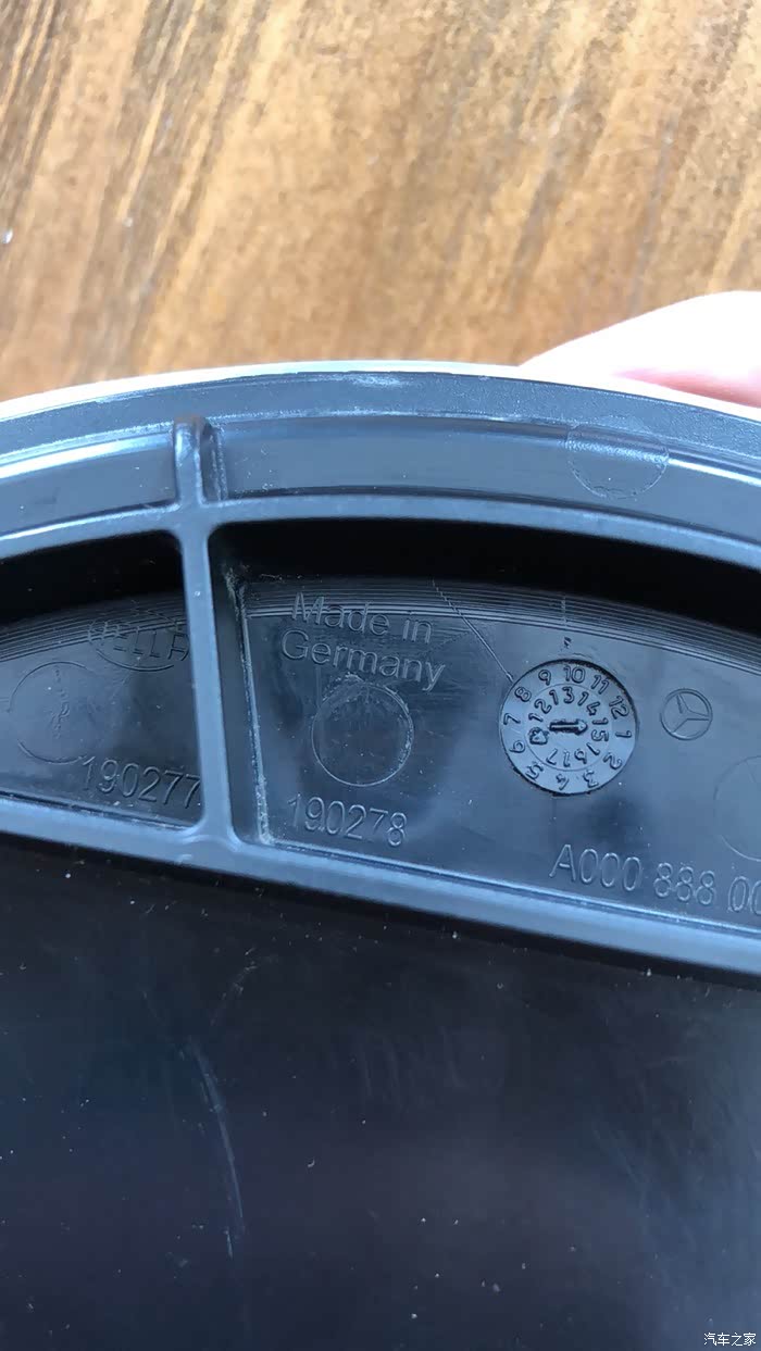

非常精致的原厂镜面标
背面德国产

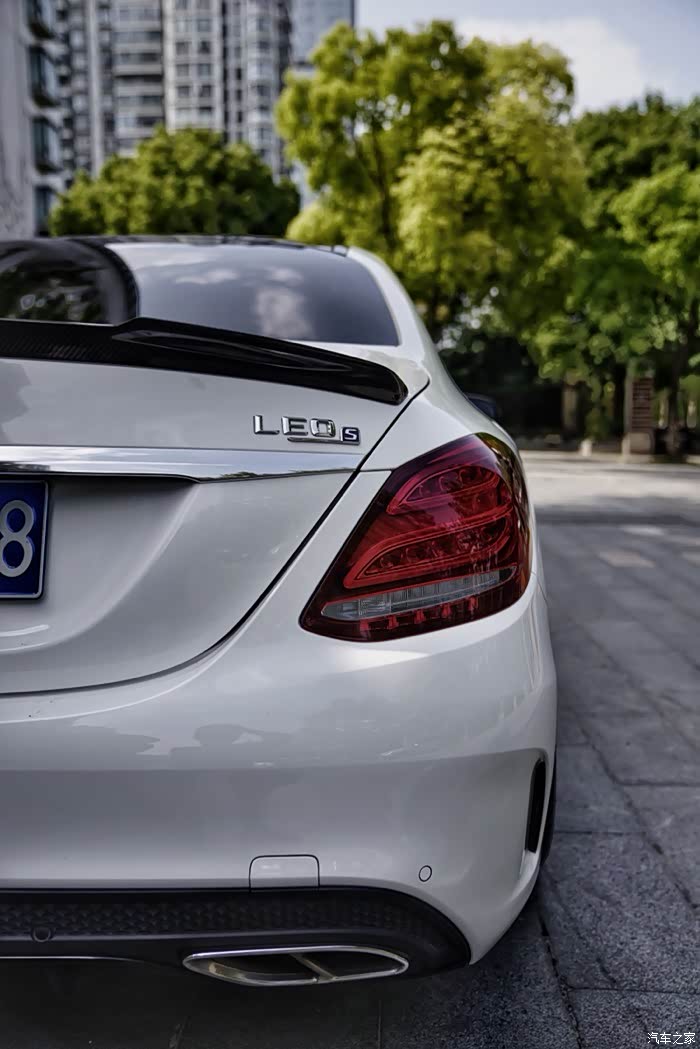

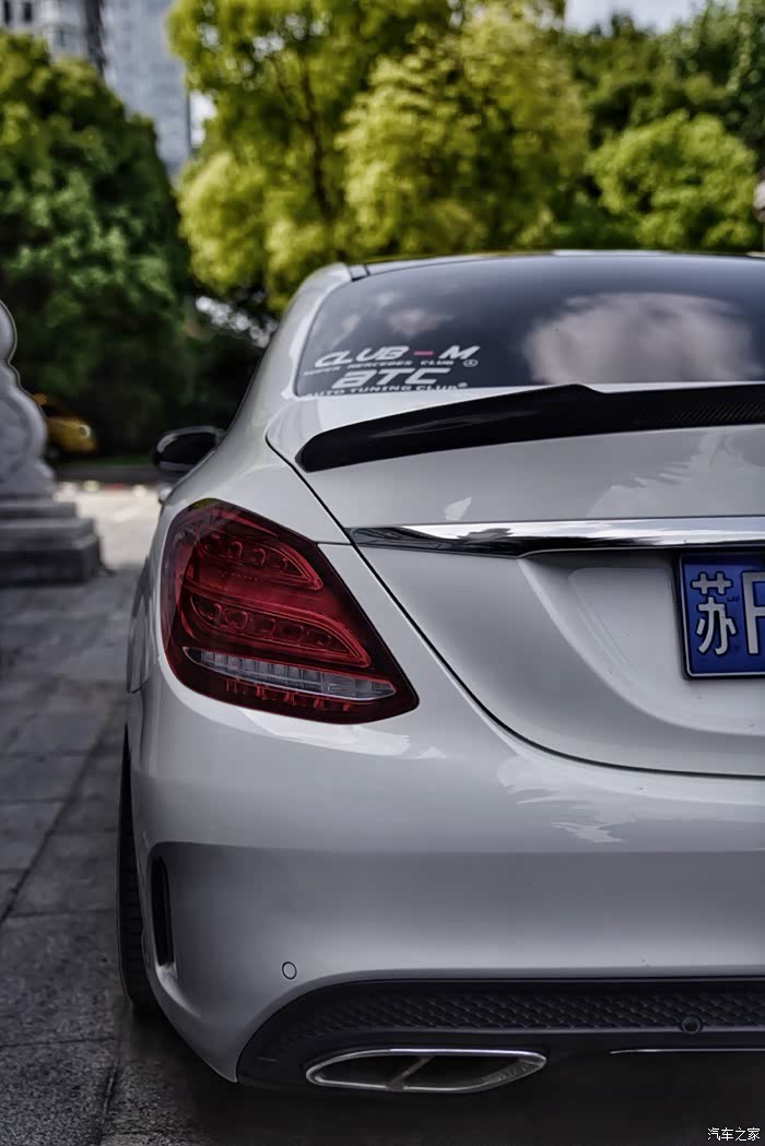

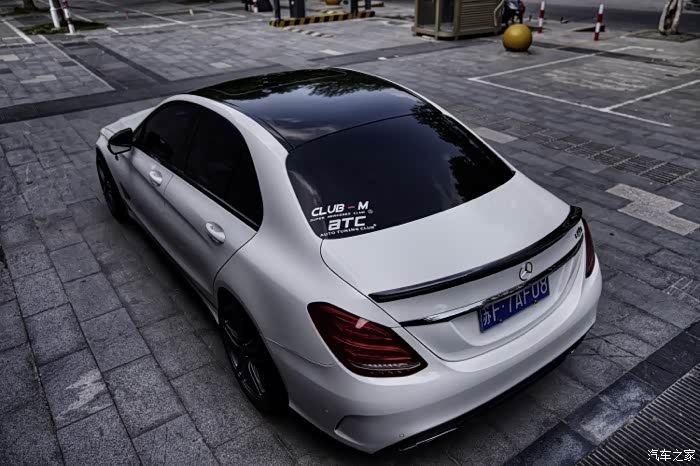

车尾部分,老款标轴本身没有尾翼,选择了fd款碳纤维尾翼,尾出部分由于没有换AMG风格,换了C43款四出(非淘宝粘贴款),安装需要些技巧,原厂卡口设计挺巧妙的。
后窗车友会的贴纸,南通的车友可以一起交流
尾标字母用了原厂字体,改成了自己的英文名

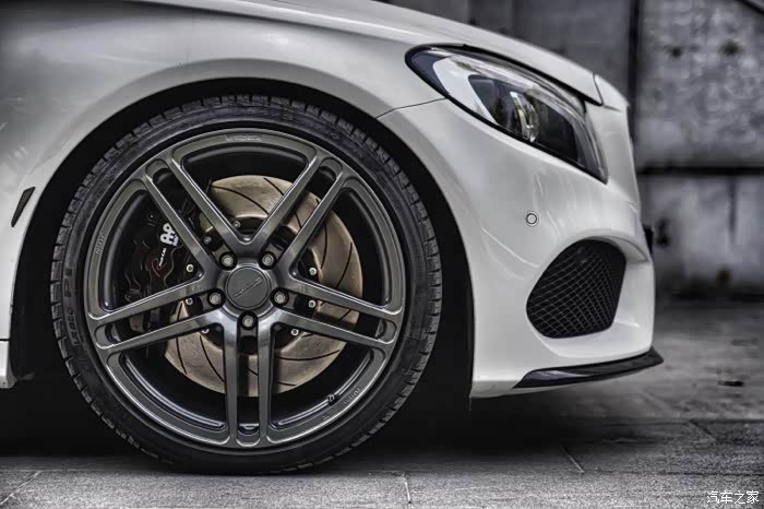

       轮毂我考虑的是轻量化及颜值,那么锻造是必须的,市面上基本存在的就是各类大牌锻造和国内戴卡代工的轮毂,奔驰改的最多的就是几个AMG款,当初也打算5星轮毂,戴卡定制的锻造质量也非常好,不过机缘巧合之下遇到了一套非常中意的轮毂,果断下手,prodrive GC 05K的19寸双五幅单片锻造轮毂,比原厂17寸轮毂还要轻,做了枪灰色油漆,整体非常低调,却又不失性能,最重要的是非常少见,不容易撞,更个性化。

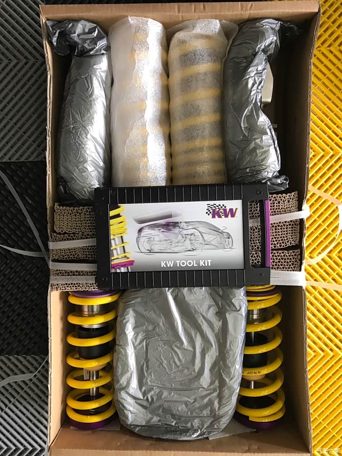

        避震是第二个换的,为的是降低车身及提升操控,一开始也走了点弯路,装了一套短簧,没半个月就换了,短簧除了降低车身之外操控真的没什么太大提升,之前的经验告诉自己还是一部到位,少折腾为好,对比了论坛前辈们的经验,选择了KW V3,试试证明,这款避震绝对不会让人失望,兼顾舒适与操控,因为平时家用为主,用的是KW官方推荐数值,舒适度和原厂差不多,但是操控提升很大,路感也清晰,对比车友原厂C200,有很大的提升。现在高度前1指半后一指,出入车库基本无压力。

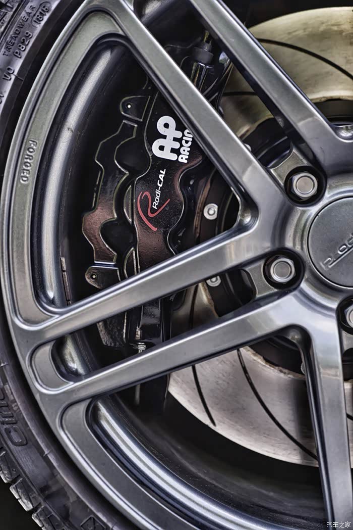

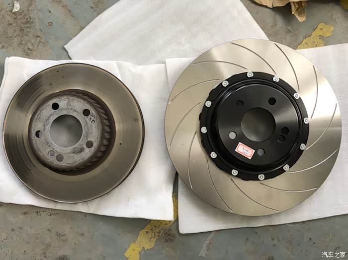

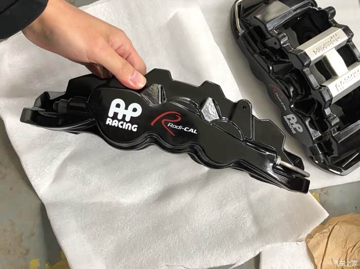

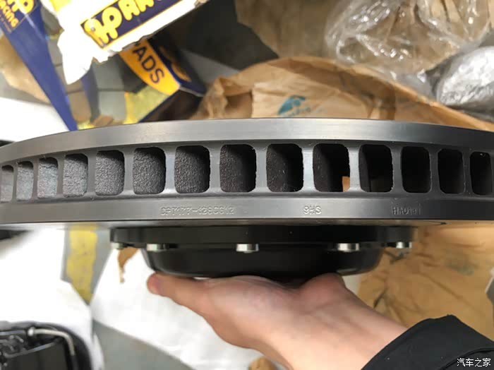

       改刹车最主要的还是换了19寸的轮毂以后,里面空荡荡的不好看,于是开始了漫漫选刹车之路,期间也了解了不少行情,首先改刹车千万不要图便宜,什么拆车件,基本都是假的,陈田做旧的,就算是真的拆车件,大多也是洋垃圾,翻新一下,其中的金属疲劳你更本不会懂,刹车卡钳也是有寿命的,长期在高温下工作,金属会产生疲劳,产品形变,所以最不推荐的就是二手件。其次是台产刹车,相对来说性价比高,原装1/3的价格就能买到,运气好没有抖动,刹车也能用,毕竟台产做工也还可以,不暴力驾驶和原厂差不多。最后就是各类改装大牌的刹车,价格从1万到几万都有,本身预算也有限,最终决定选择原装AP8520套装,380盘,没有选红色,一个是车上本身没什么红色装饰,另外我本来就不太喜欢红色,所以就选了黑色款,刹车
完美安装不抖动,刹车很线性,没有网上所说的撞墙感,而且解决了原厂刹车异响的毛病,下面上图看看

行货据说两年质保
德邦提货,一后备箱的货,AP卡钳,盘,刹车片,gd钢吼,AP刹车油,7075锻造桥码,顺便换了套BLOX的锻造螺丝
对比原厂卡钳
准备装车
6活塞,活塞由小到大,保证制动力的情况下更线性
380划线盘,很大
正品带钢印
装车效果
最后装车效果,个人比较喜欢,低调内敛,不需要高饱和也能体现战斗氛围

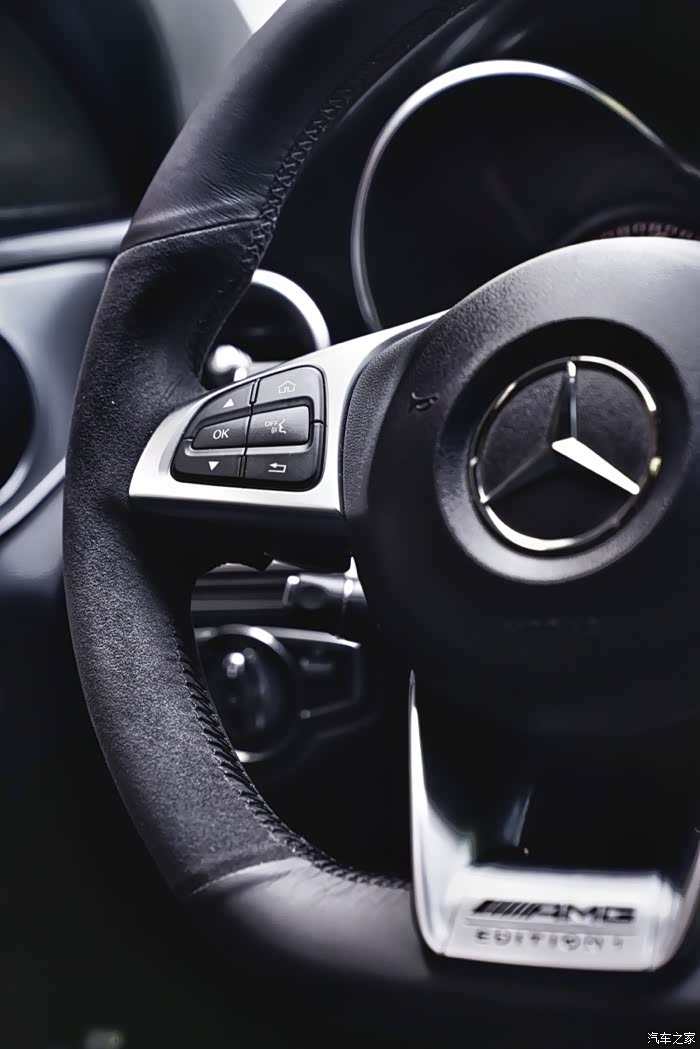

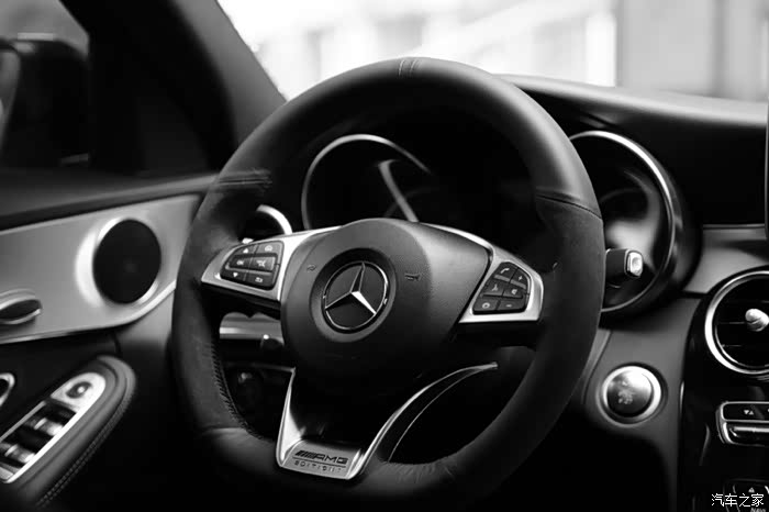

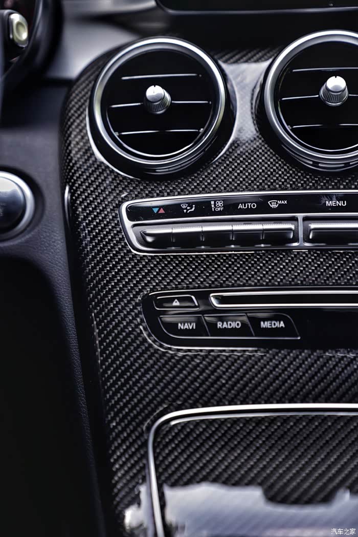

内饰方面:更换了碳纤维中控,定制Alcantara手缝方向盘套,方向盘AMG盖板,另外加了原厂柏林之声的拆车高音头…(以上都是自己动手完成,还是很有成就感的
碳纤维面板做工很好,和中间盖板纹路匹配也完美
手缝一定要有耐心,大概花了2小时搞定
整体效果
