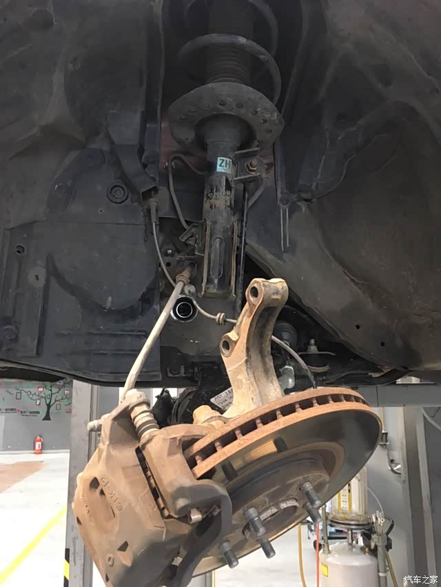

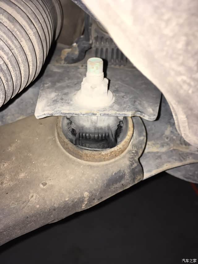

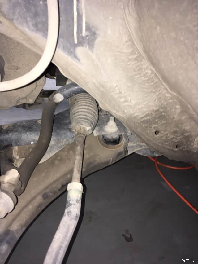

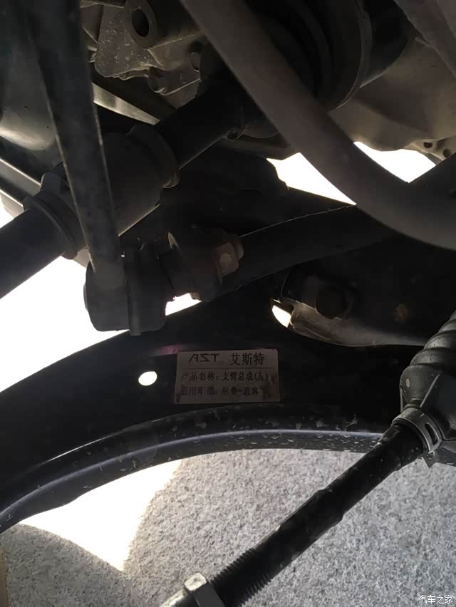

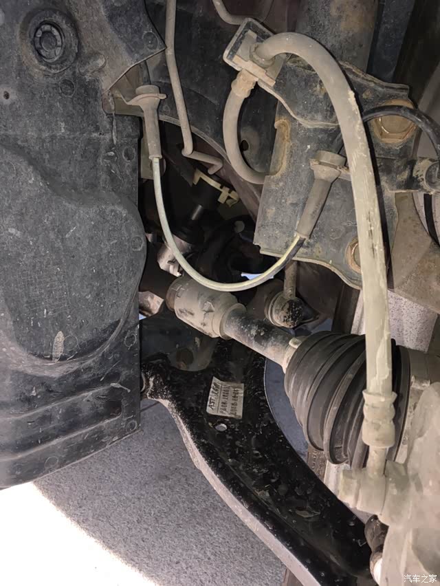

换了下摆臂和转向机总成,解决了刹车闯动问题,跟逍客通用别买贵了。其实还换了一个机脚胶没拍到,年头长了有机会应该检查一下。

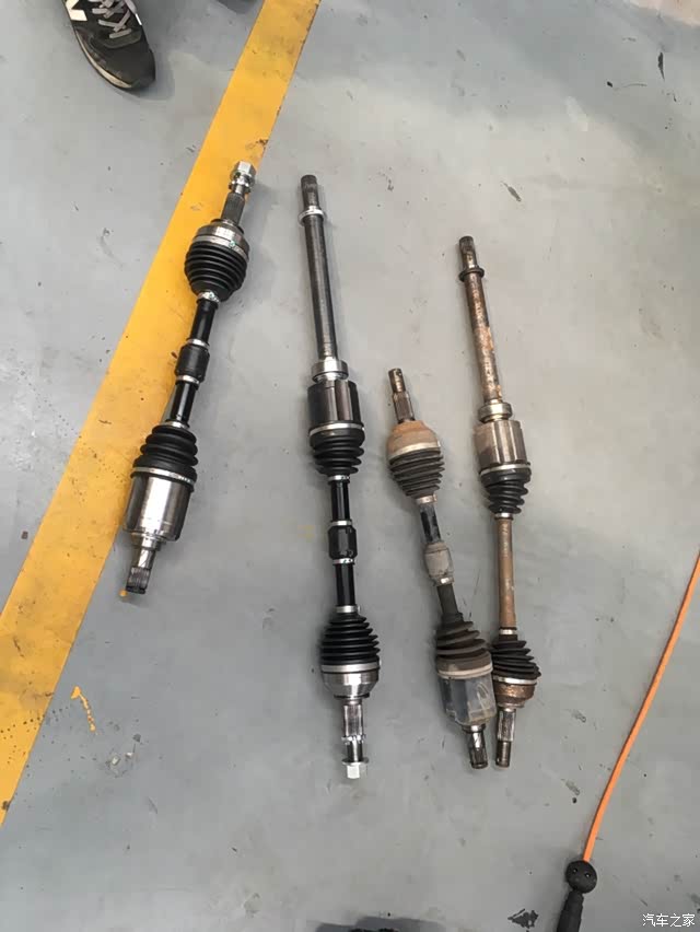

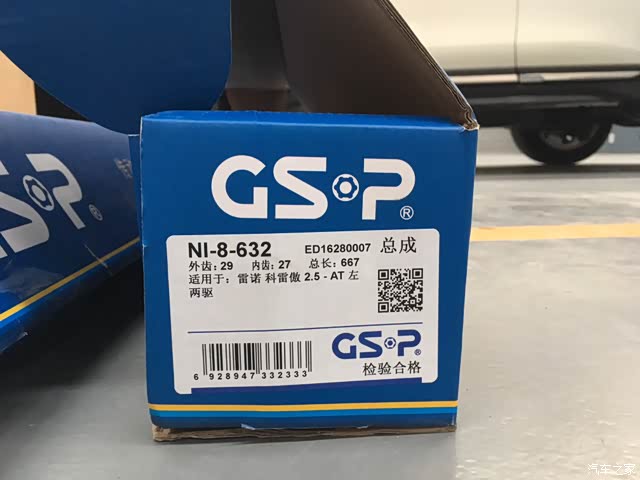

之前我发过一个20-40抖动的帖子,换完半轴解决了,给油车身抖动,我换的是传动轴总成,不便宜~

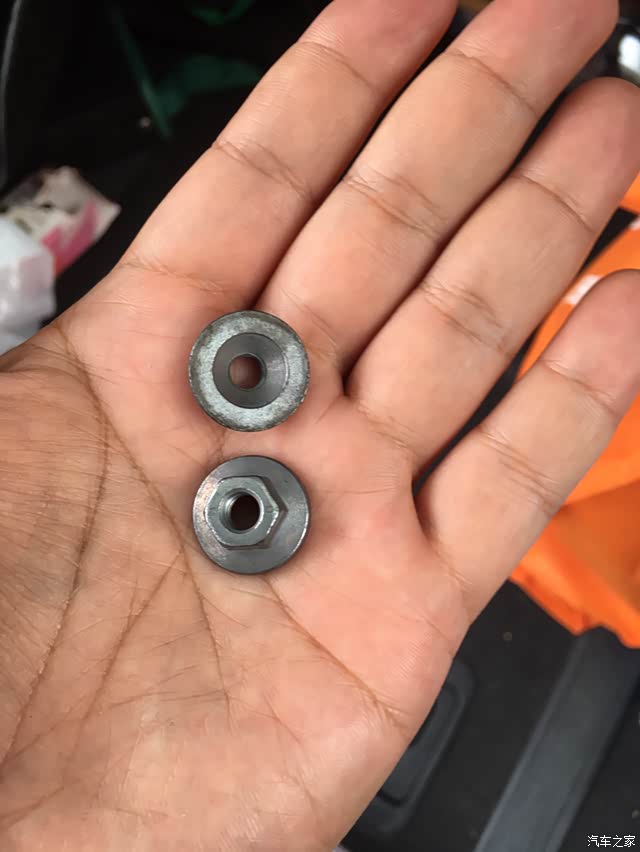

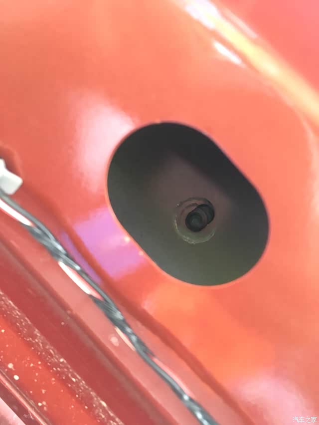

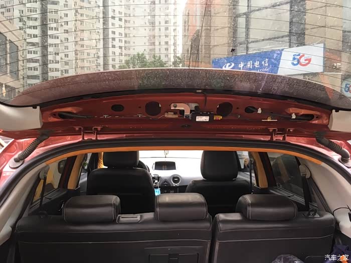

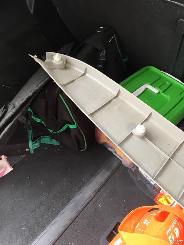

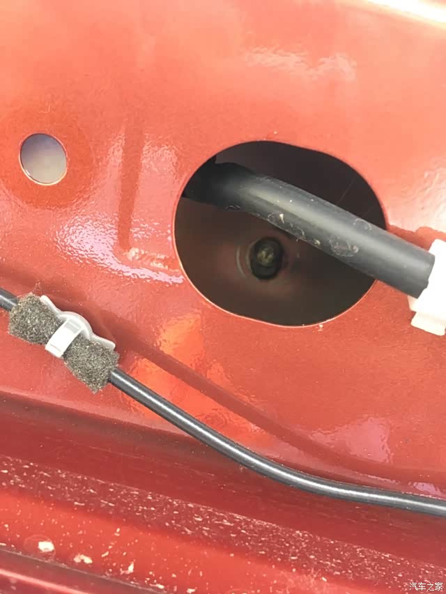

尾箱一直异响,尤其是车速不快时,开起来反而异响声音会变小。曾经几次我蹲后备箱里让老婆开车我听音儿,把后备箱所有泡沫与塑料饰板有接触的地方都塞了海绵,别说没用,有一点点缓解。前天我又坐后面听音儿,发现后挡风上面饰板有异响,我的一贯作风当然是拆!惊喜的发展了两个螺母,想扔了但想了想还是找找哪里掉的吧。这两天一直忙就没弄,不过异响真的变小了,今天找了一下很容易就发现是尾翼的固定螺丝掉了,亏了没扔,10号套管扳手两分钟搞定。分享给各位车友,如果有异响的可以看一下。

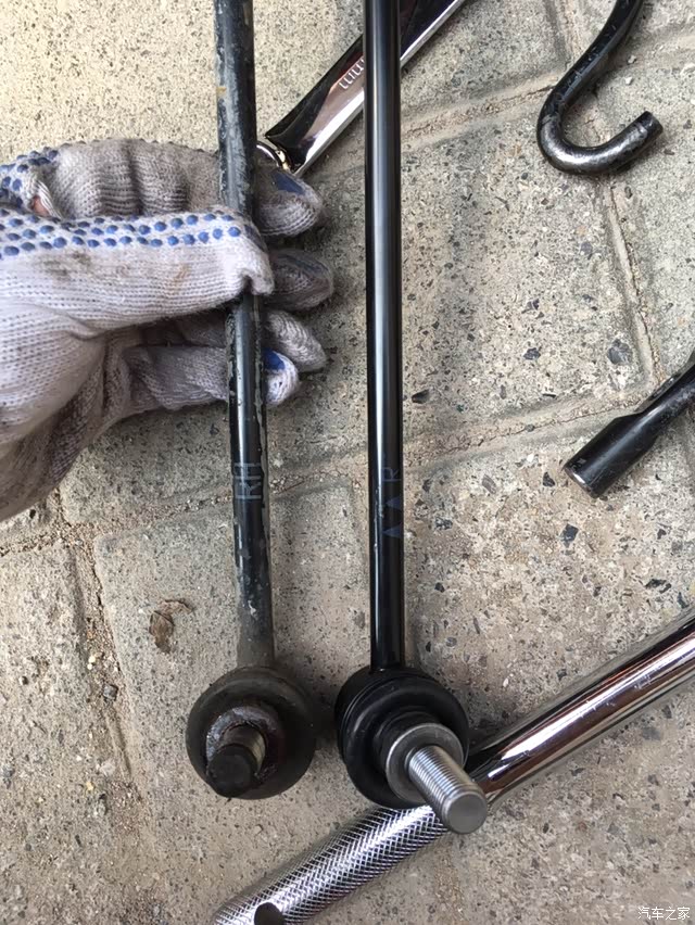

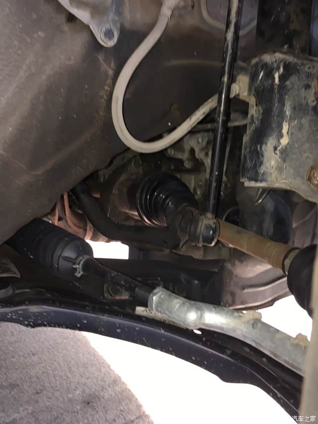

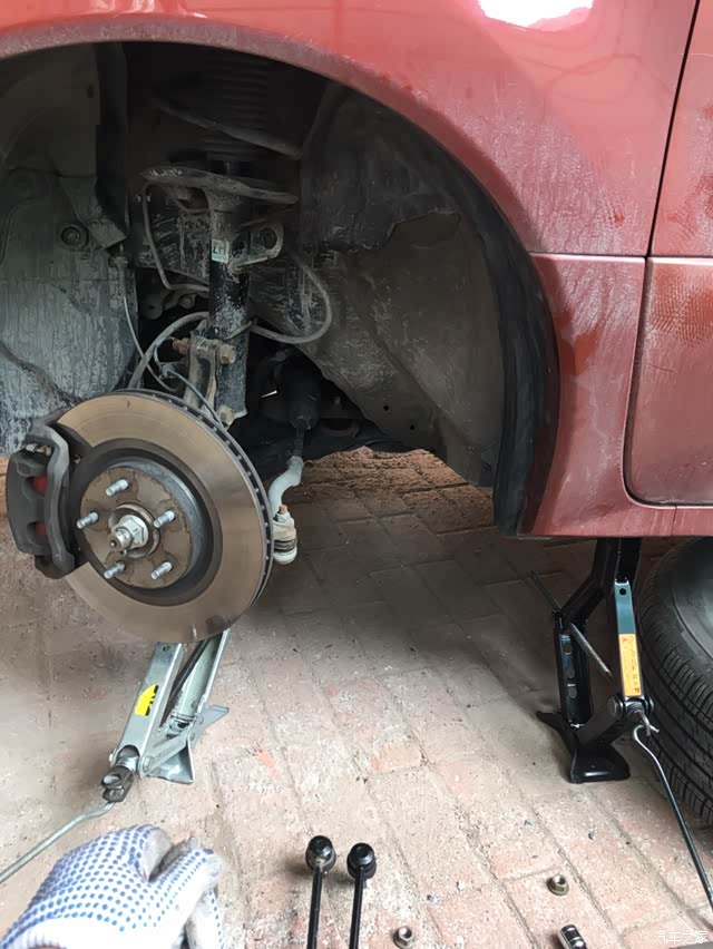

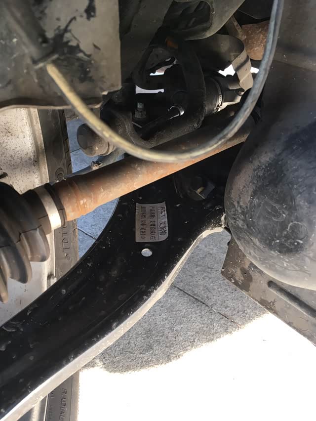

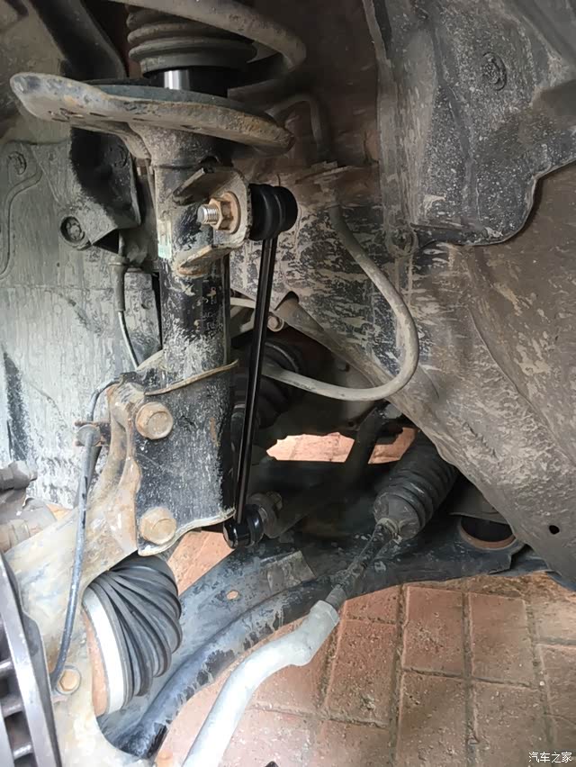

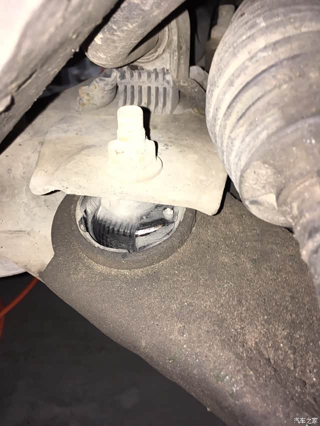

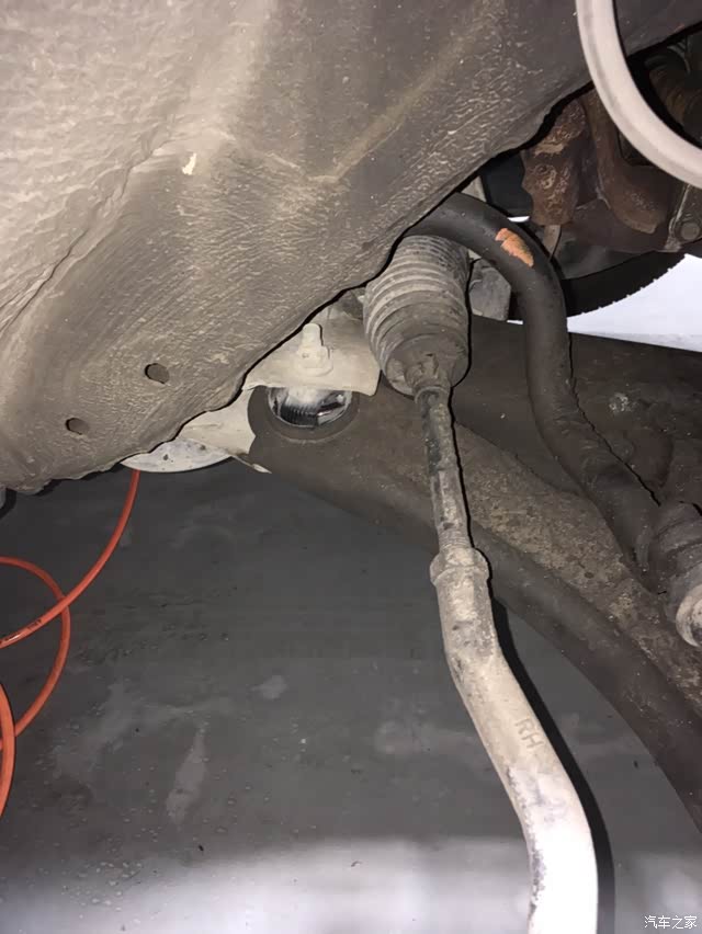

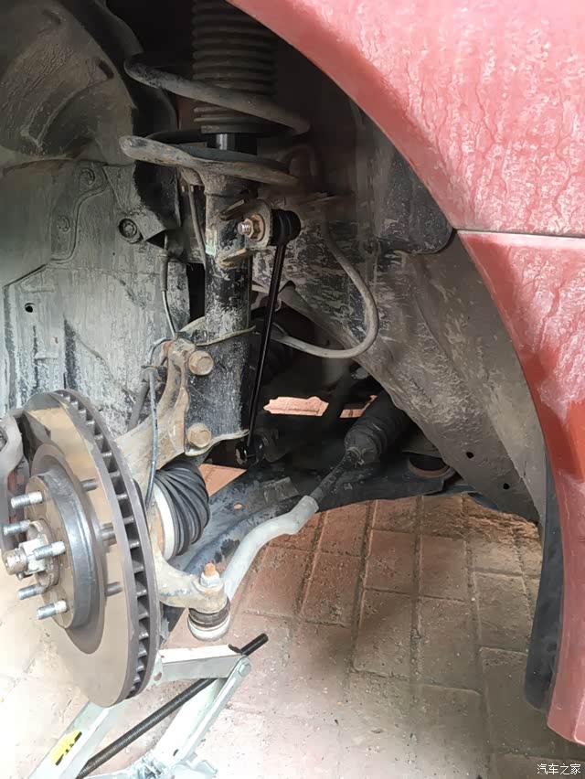

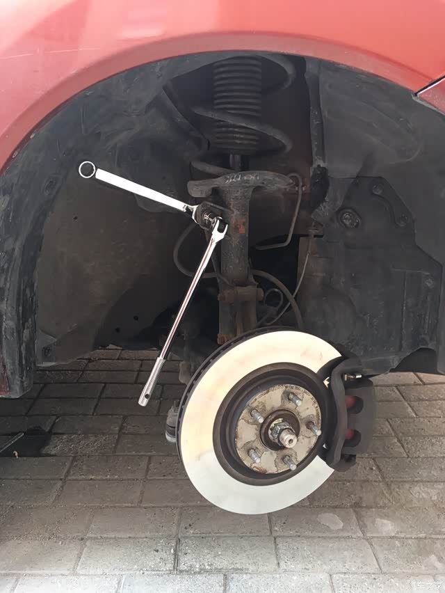

转弯时有异响。底盘件换的差不多了,反而最便宜的平衡杆吊杆没有换~生命在于运动折腾,拆!
一共就两个螺母,螺母是18号的,球头是19号方便咬住别连轴转。
再用一个千斤顶把下支臂顶起来,让吊杆放松即可轻松取下。
注意吊杆是分左右的。
长短一样
另一边
轻车熟路
安装完毕。
玩命拧紧!
换这个技术含量不高,不过需要体力~外面二级修车厂工时费是150一个,我换了一对,省了300块买鸡腿儿补补~对了吊杆买的是日产原装的,260一对包邮。

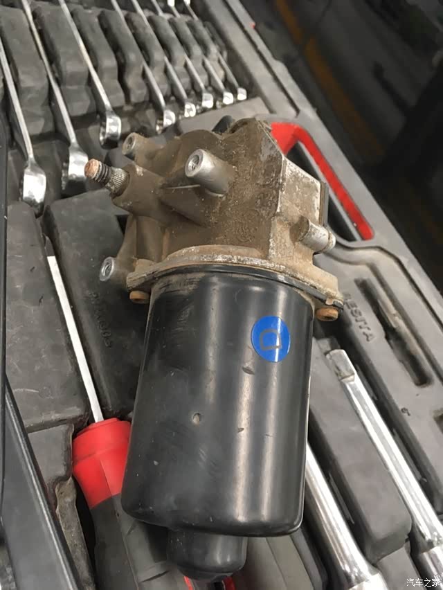

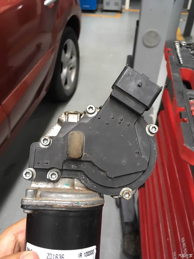

2020年8月8日更新,车老了毛病是多了,雨刷乱刮,车子停好上锁状态还乱刮~这毛病挺吓人的,大半夜漆黑一片,有人偷偷小解刚放松,雨刷突然摆动起来…
其实我最担心的是电瓶亏电~起初我怀疑是拨杆开关问题,这种磨损老化问题只能更换,所以还是去修理厂看看吧。经电脑检测复位处于启用状态,这个的正常应该是未激活状态。雨刷总成有四根线,搭铁,快,慢,信号线,万用表测完均无异常。那就看电机了~
电机总成
检查后是这个黑盒磨损老化了。
更换只能换一套,更换整个电机后故障消除。

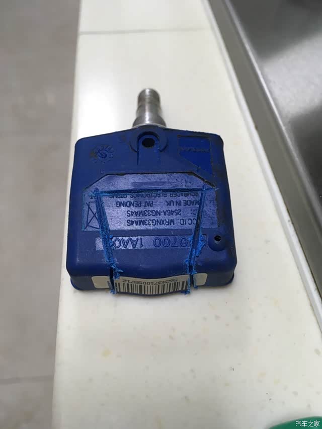

下面我说一个可能是全网最细的12款科雷傲胎压监测修复经历。胎压告警有的报欠压有的报丢失,但是呢检查轮胎没有问题。八年的看车如果出现这种情况,那多半是传感器没电了。知道原因了就打电话问问呗~更换新的需要用专业电脑进行匹配,好多汽修店没有,找4s吧,要700一个!如果有一个没电了那其他三个也比不多了~我可舍不得,果断放弃。决定自己换电池试试~找个地方换四个胶嘴替下传感器。
拆开第一个,电池好大。
测电压果然欠压了
这是原车传感器电池
了解了内部结构再拆后面就有经验了
做最小破坏
更换电池
找了个水杯开了个气嘴孔,用车载气泵加压进行测试。

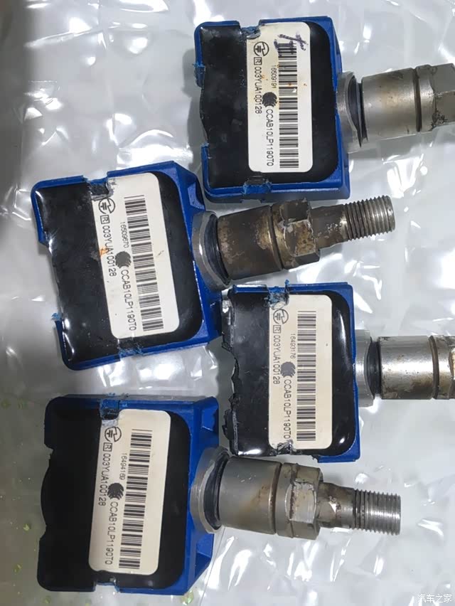

经过好几轮测试,除了左前轮告警,其他三个都可正常工作了。不知道是拆坏的还是传感器真的坏了~无奈以失败告终。其实只差一步之遥了,如果都通过测试,打胶装车,这就是完美修复的案例了~~
拍下全家福
最后拍下传感器编号,在某宝上买通用型让商家写好程序发过来,加压测试均可自动匹配,好吧装车好评。动手能力强的可以尝试一下换电池修复,反正怎么也要拆下来拍照片发编码的,就算失败了也没啥损失,一旦成功了那可就是全网最牛啊!
