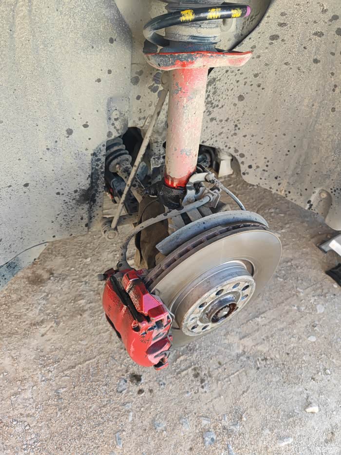

之前已改刹车盘前+分泵等(前312后286)。前减震器是原车萨克斯的,已经自喷漆红色。后减震器是淘宝买的,衰减很严重。

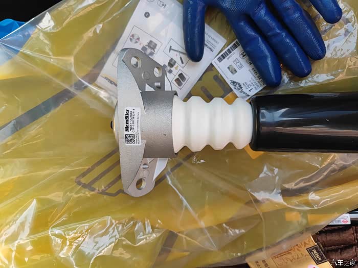

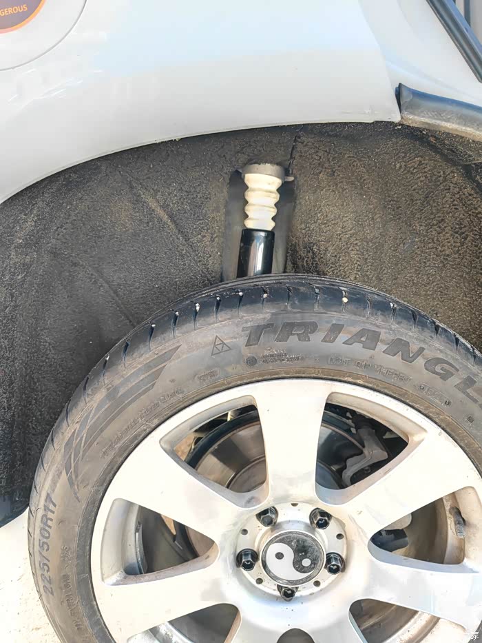

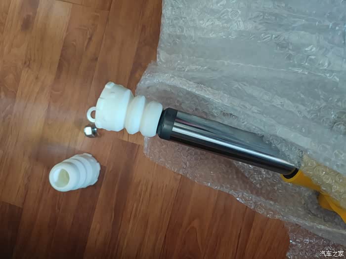

后减震安装顶胶、缓冲块及防尘套

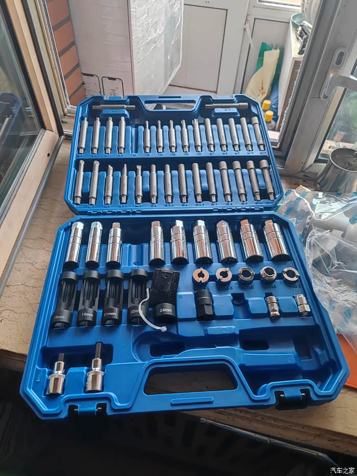

减震器专用工具
后减专用工具型号

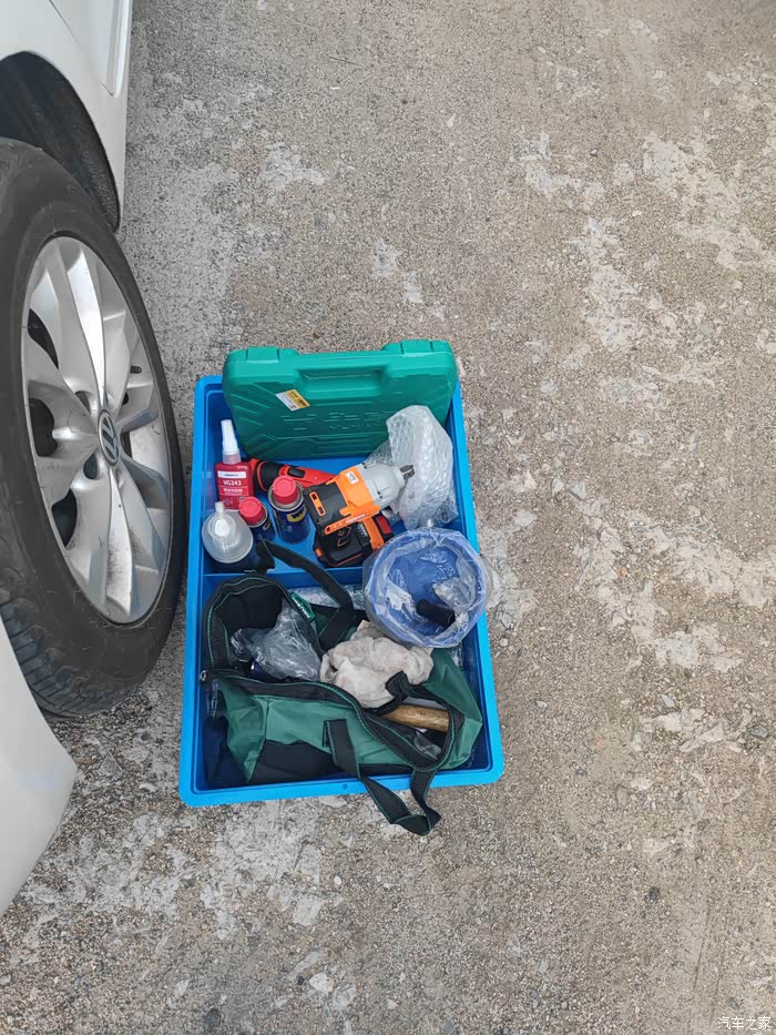

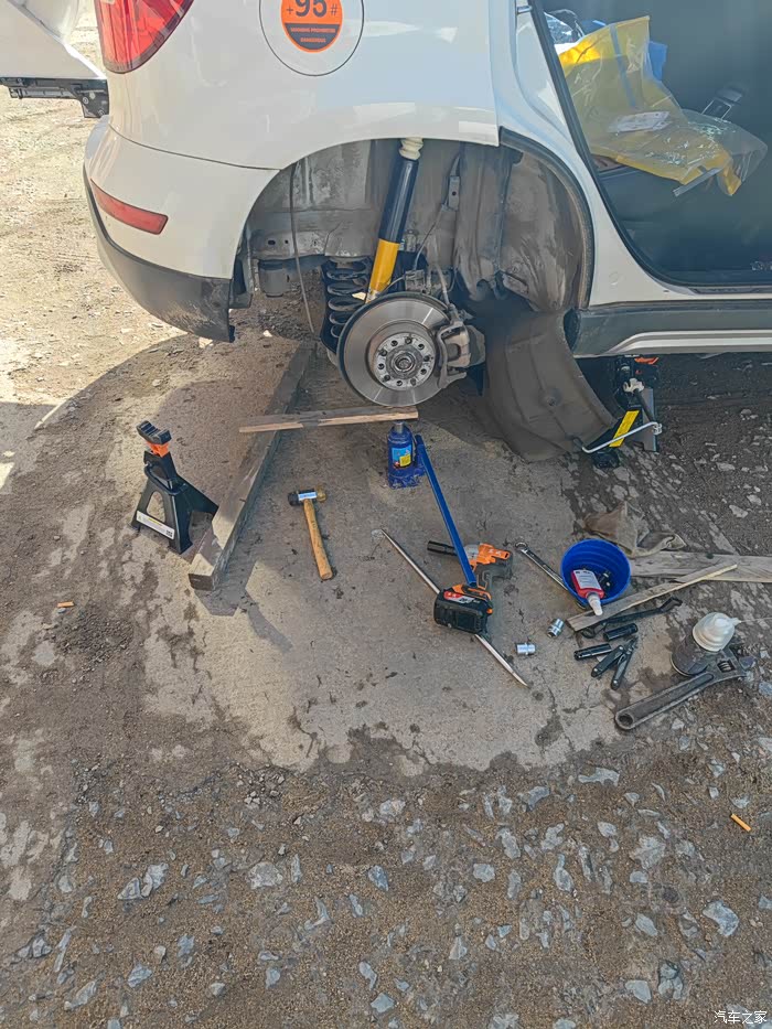

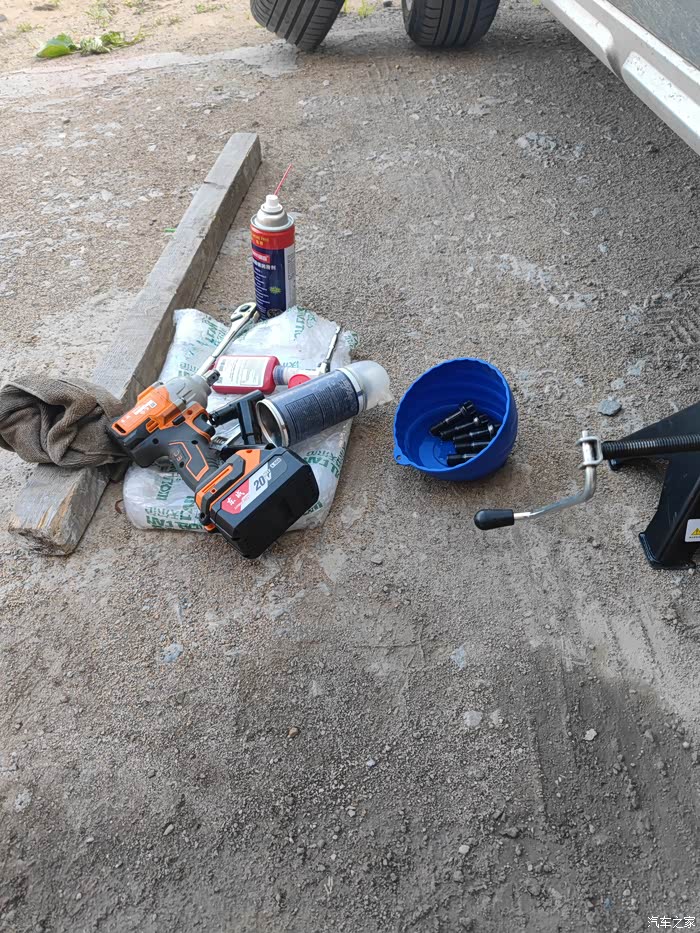

相关工具

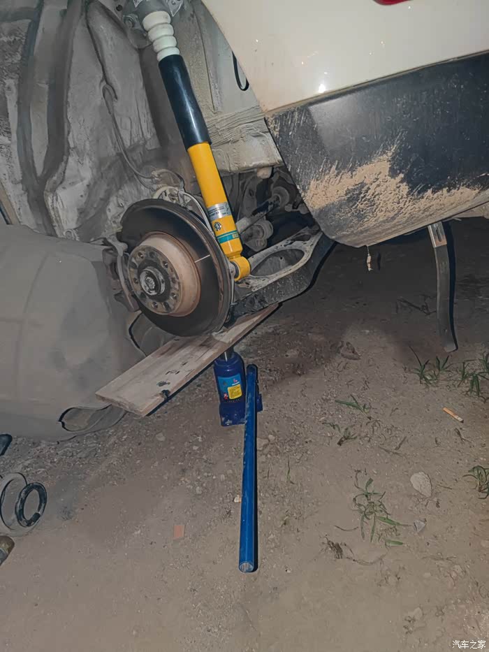

后减上车

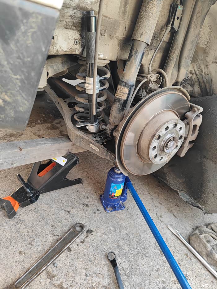

右后减震器拆弹簧-本来想偷懒结果还是没搞明白。

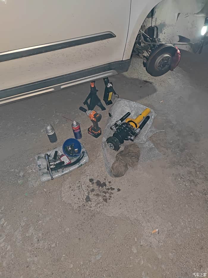

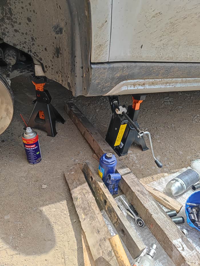

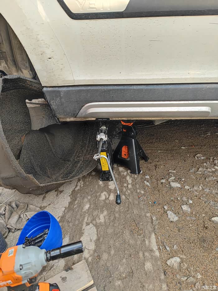

支起车身

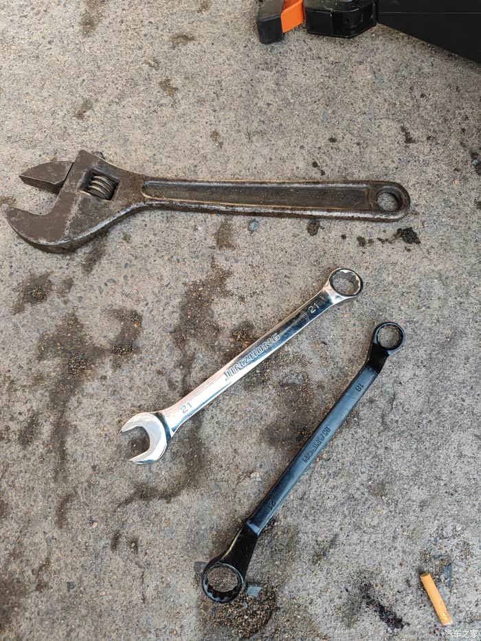

后减大螺丝所需工具,棘轮眼镜扳手可能更好。

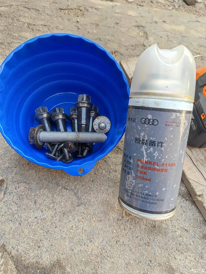

拆下来的螺丝+防锈剂

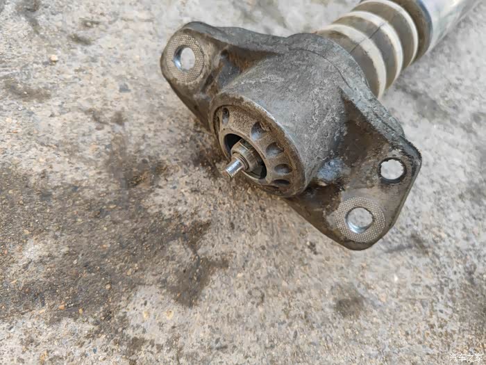

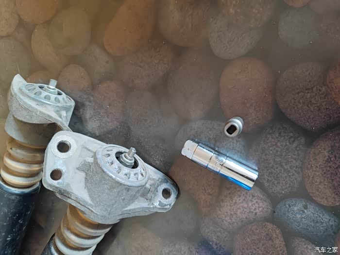

拆下的后减胶套开裂并且阻尼有断空
原车后顶胶

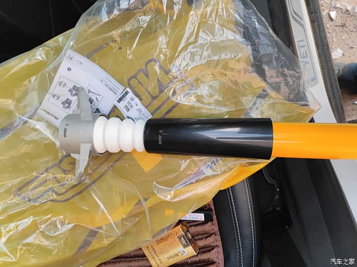

待安装后减

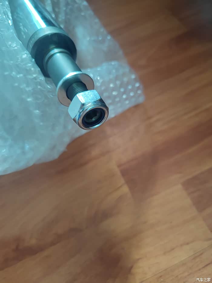

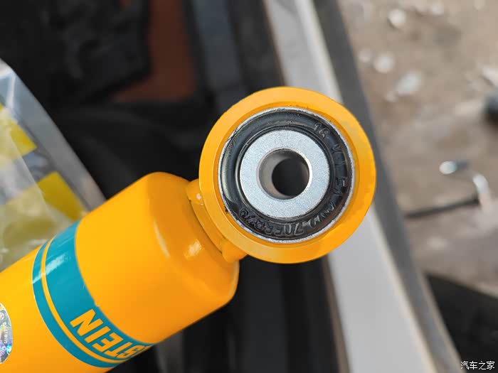

后减新配件品牌
主要工具-电扳手-据说是520nm

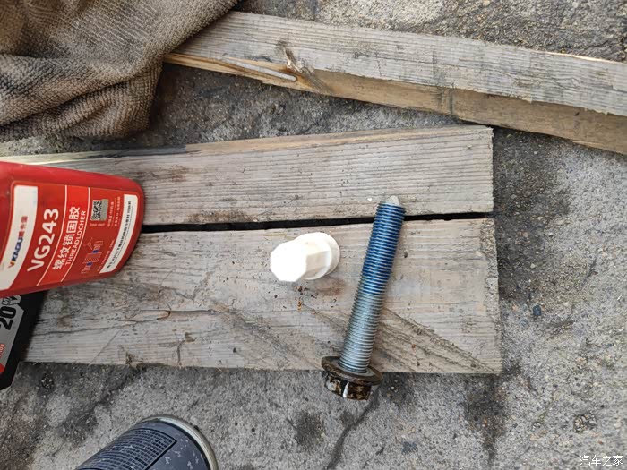

锁固胶上螺丝

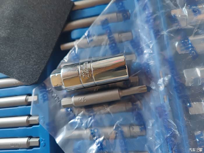

后减底座拆装套筒型号
后减顶胶拆装套筒型号
后大支臂螺丝套筒型号
后减上弹簧

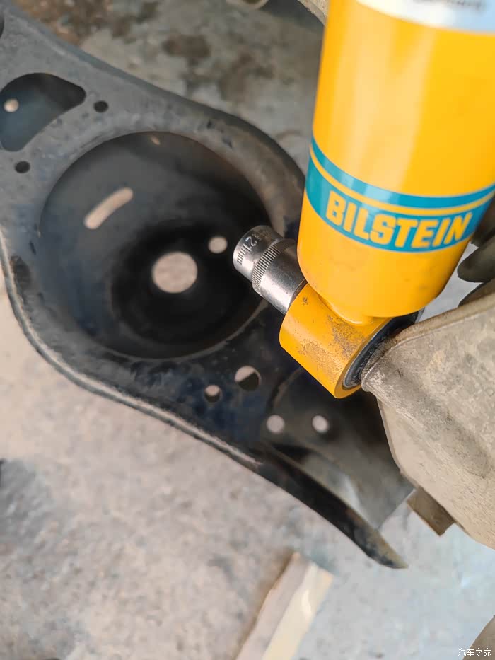

右后减震器上车
后减安装完毕

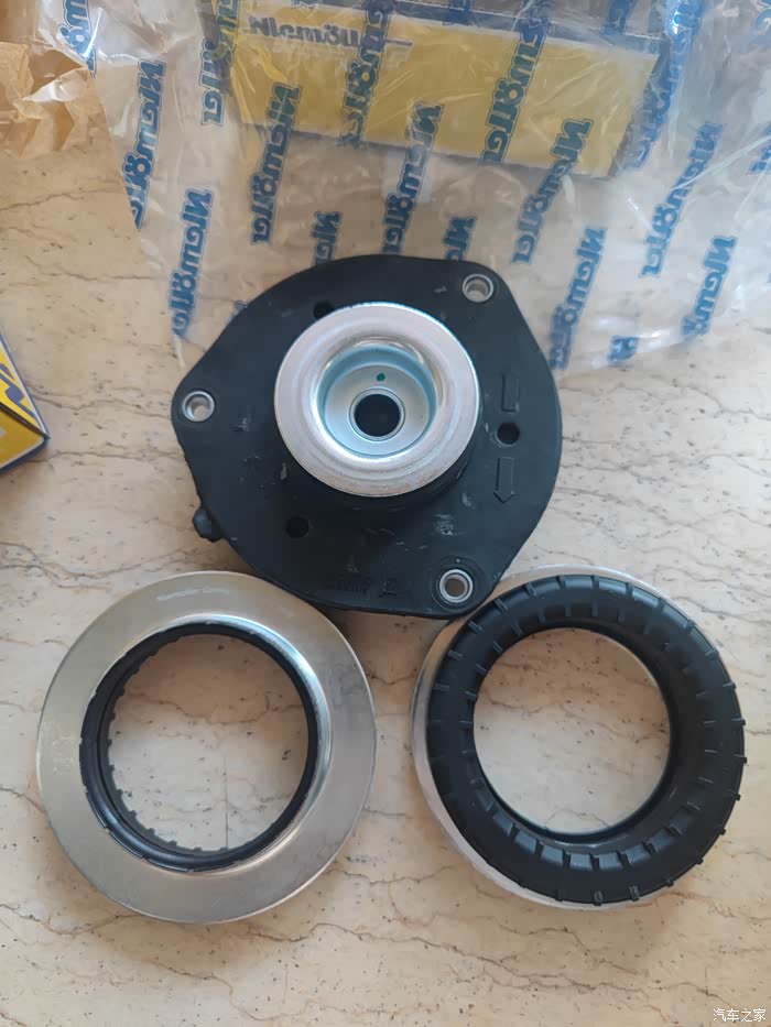

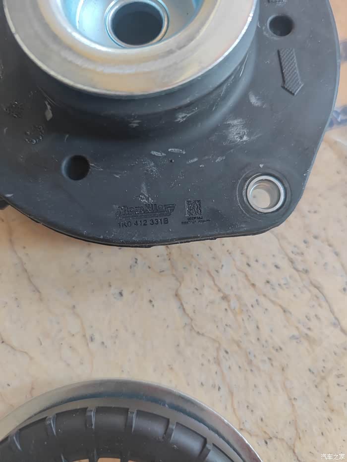

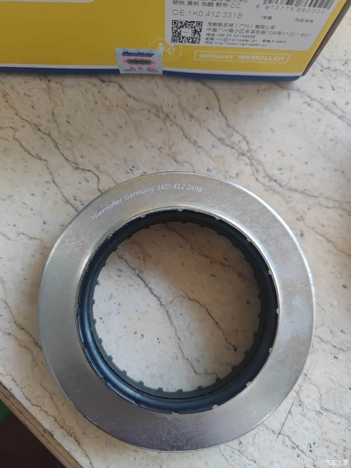

前减胶套与压力轴承
前减压力轴承
前减胶套
前减防尘套

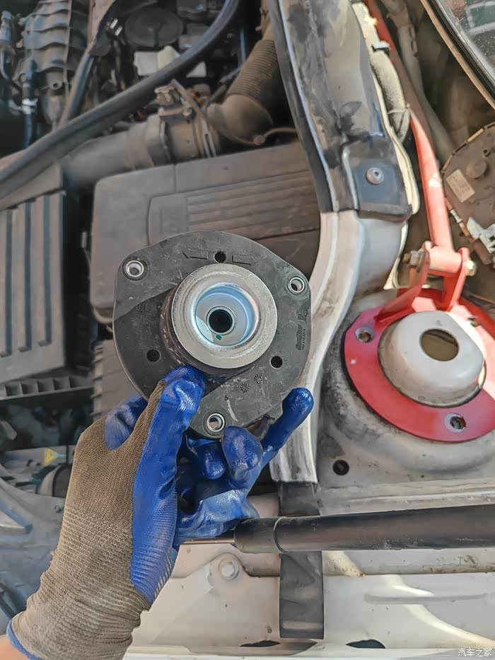

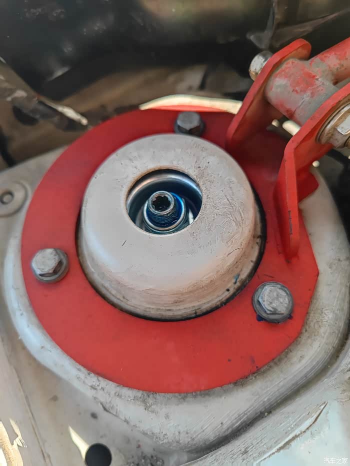

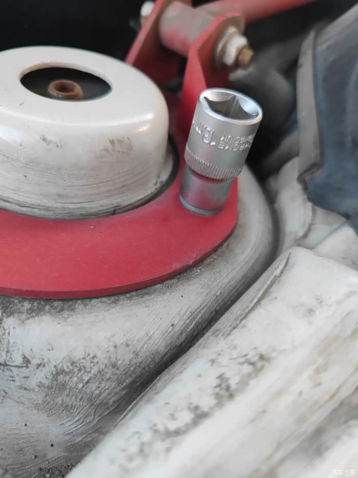

前减塔顶
前减塔顶专用工具型号

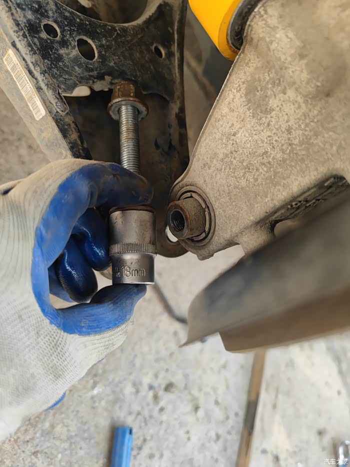

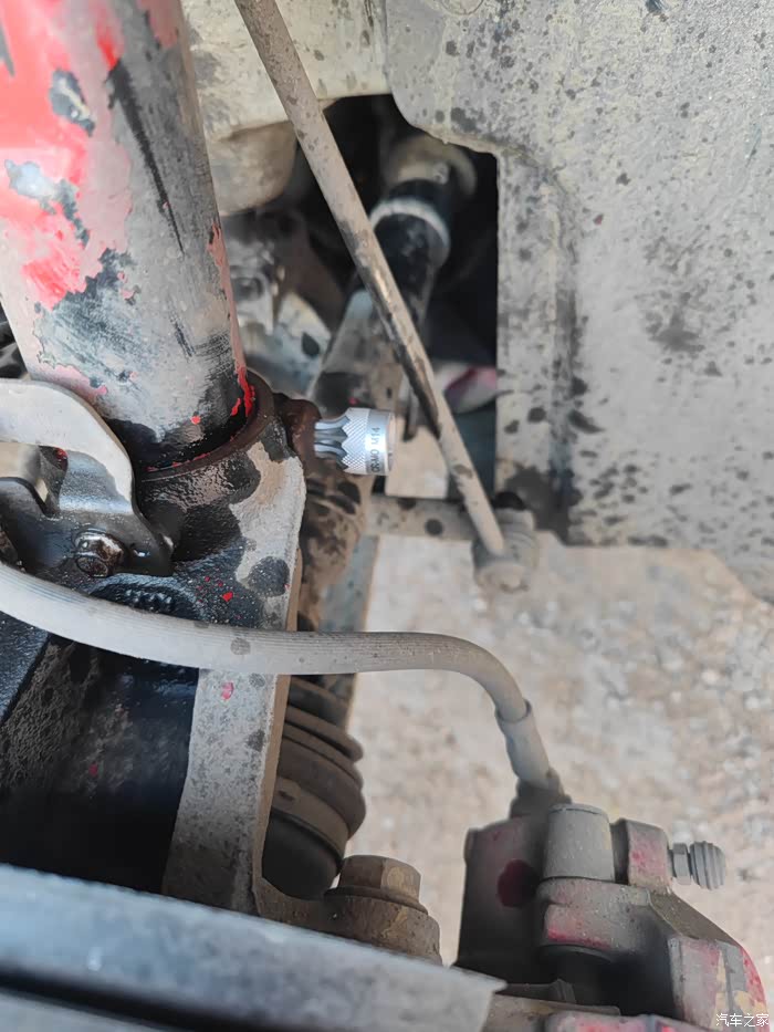

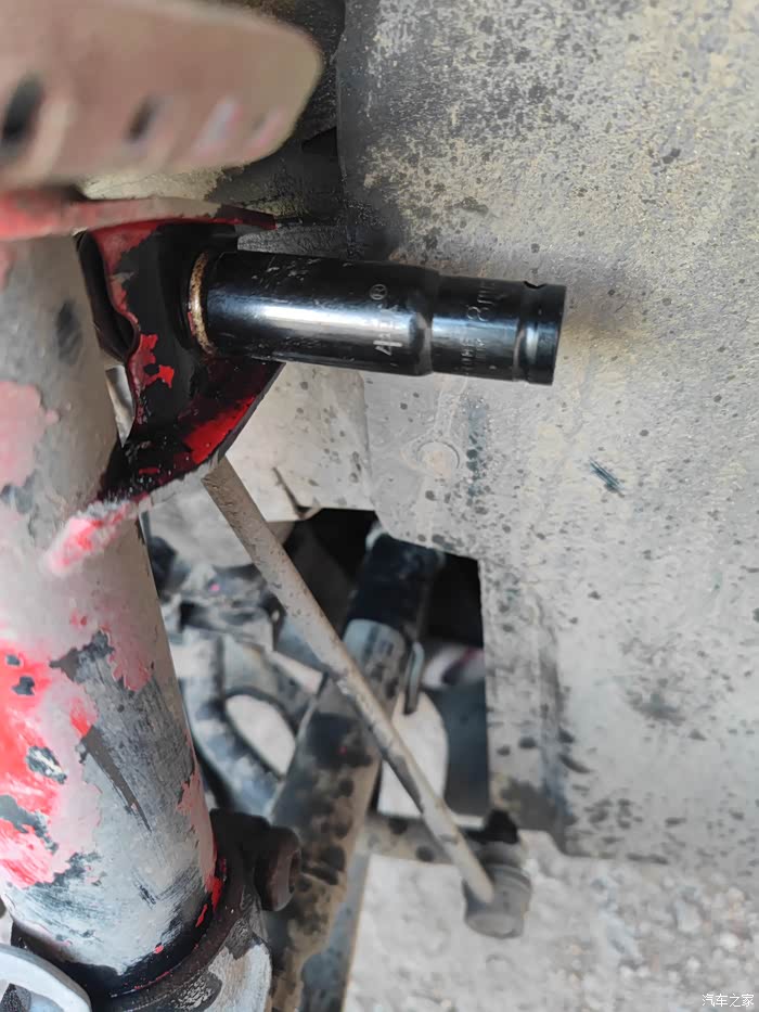

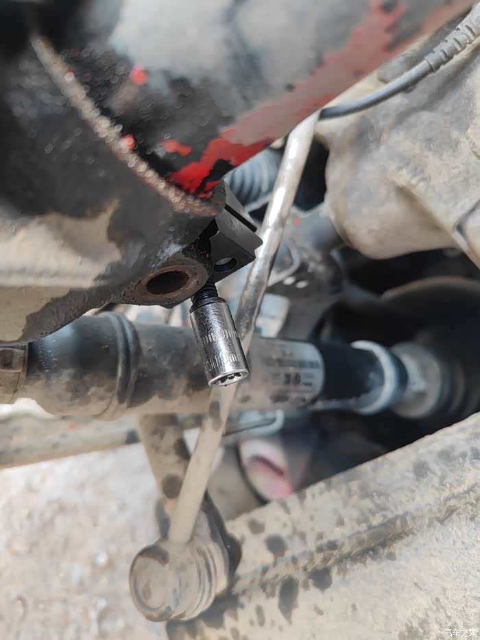

前减拉杆螺丝套筒型号
前减底座螺丝套头型号:12齿M14

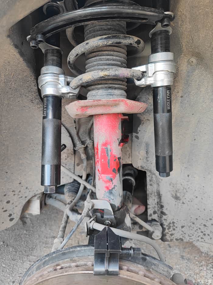

拆前减
开口放大工具套筒型号
前减连接车身螺丝套筒型号
前减准备上车

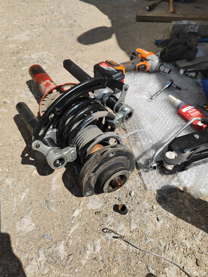

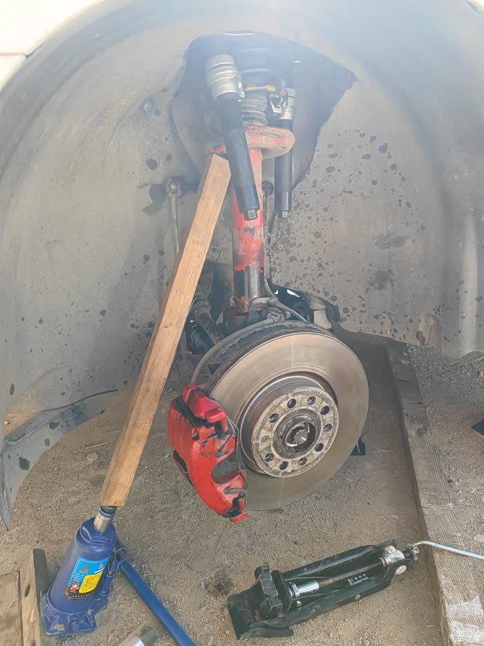

前减拆卸现场

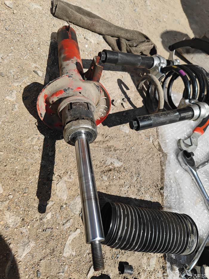

前减拆卸笨方法
旧前减下车

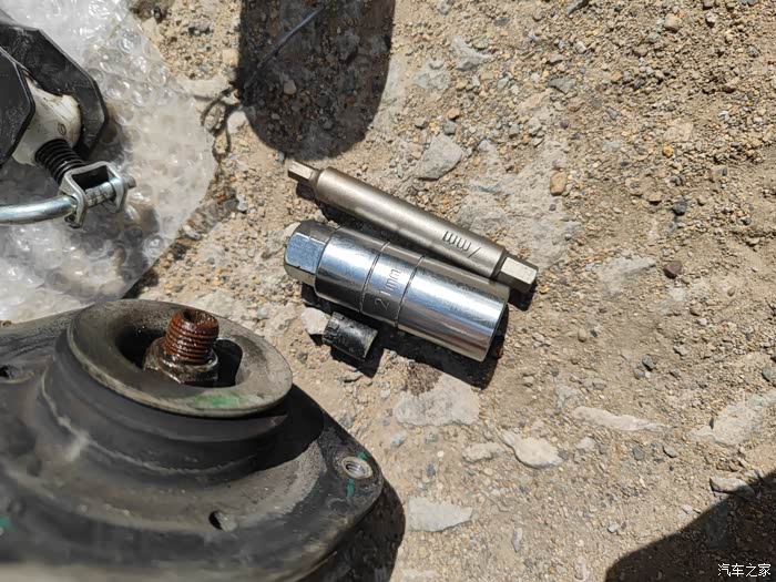

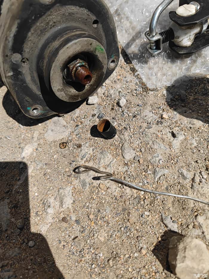

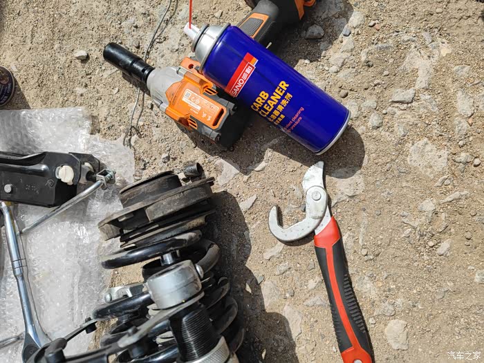

旧前减塔顶已锈烂--用类似管钳子的工具才弄下来
新前减塔顶螺丝安装工艺-稳固胶
原车萨克斯前减塔顶工具
类似管钳子的工具

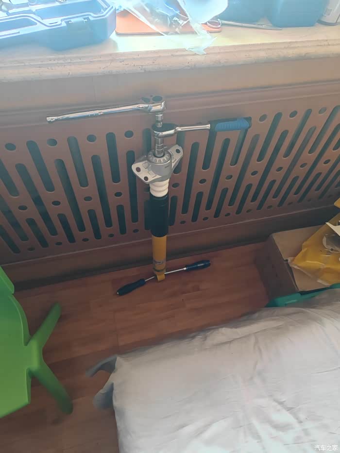

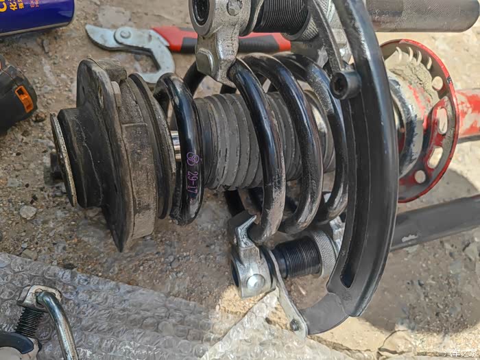

拆前减弹簧

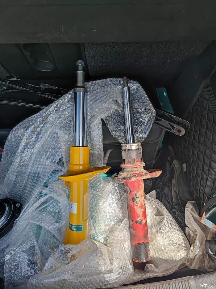

萨克斯减震名不虚传-比较粗壮。
倍适登+萨克斯

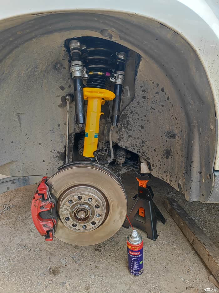

前减上车

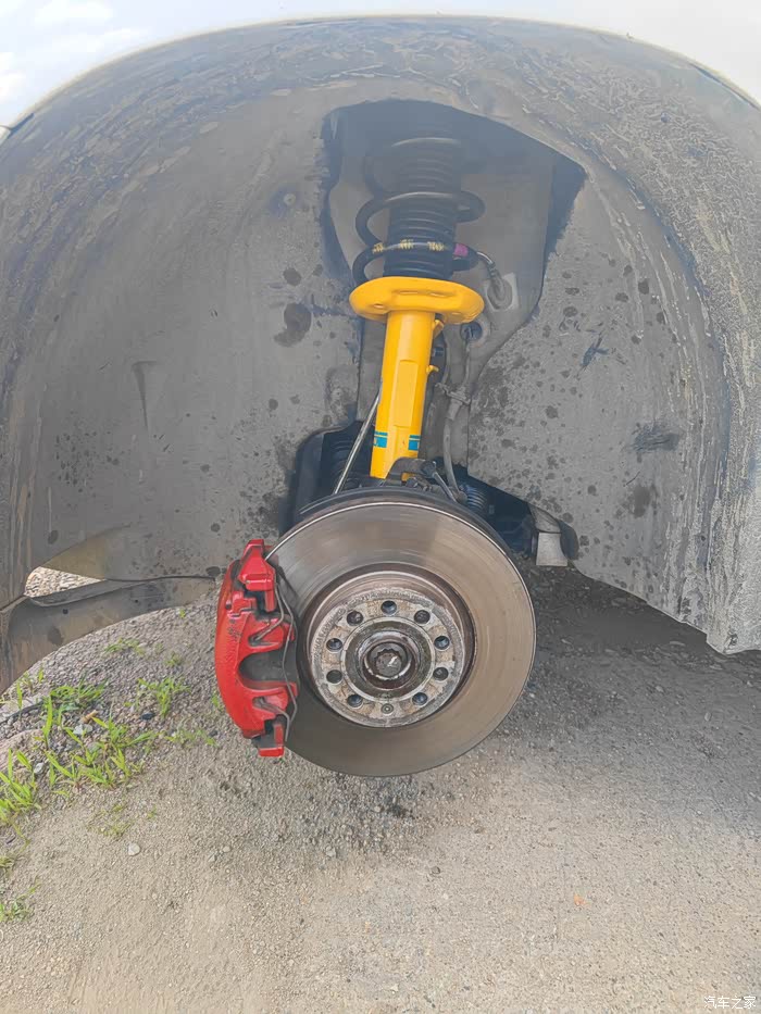

施工现场,很有难度
施工现场赏析
左前减震器底座未卡到位
总结:1-首先不建议非专业人士操作模仿学习,仅供大家娱乐讨论,若有模仿所造成的任何后果,本人不负责。2-防锈剂若喷到刹车盘,请使用节气门清洗剂清洗并擦干净。3-使用感受:后减比前减明显---尤其是下马路牙,整体就是新的比旧的强很多。目前感觉每个减震器在独立处理震动,换之前是每一个震动都需要整车一起处理。这可能是所谓的“Q弹”。
