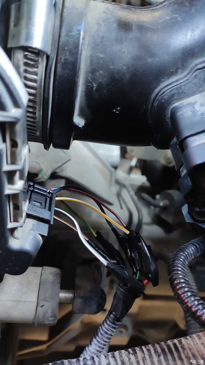

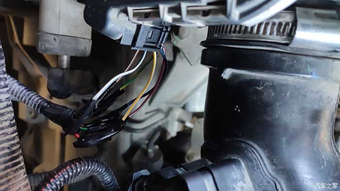

具体情况,车在行驶过程中突然失速,踩油门到底发动机转速在2000转以下上不去,发动机报警灯亮。(上面图1是在维修地方使用电脑检测结果,维修人员一通折腾也没找到具体的地方。找了3家维修店维修人员动了那个节气门插头所有故障消失。车子开了一段时间又现该情况。)大概率节气门DJ7063Y-0.6节气门插头出现接触不良
就是这个DJ7063Y-0.6节气门插头(这里我写了具体的型号注意后面如果你也遇到该问题这个编号会让你省一大笔钱)
那么换掉这个DJ7063Y-0.6节气门插头,(以前保养时拆洗过节气门估计插拨这个插头松动了,这个插头基本是一次性的所以买个新的吧)

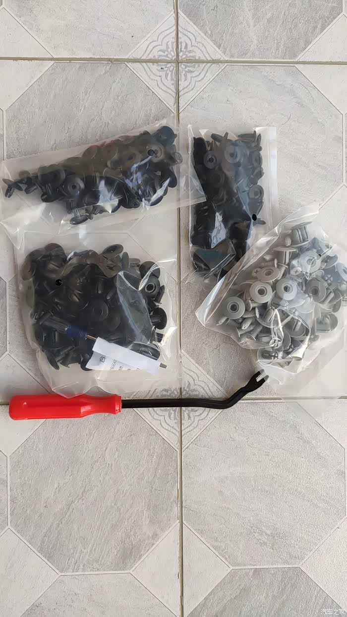

准备工具、斜口钳、拨线钳、DJ7063Y-0.6节气门插头、汽车卡扣、黑色绝缘胶带、活动扳手。
斜口钳 剪拨原线密封管用得到。拨线钳不用说了。
野马T70节气门插头编号是  DJ7063Y-0.6   在某宝上检索这个编号,注意找个店家可以直接帮你把线做好的即可。。原因是这个0.75平的线在市场五金店基本找不到。
如果追求完美(多芯线0.75平+母端子+DJ7063Y-0.6节气门插头+压线的钳子。。)因为接线的颜色后面需要对照着来接,建议直接淘宝店主帮你直接做好的带线即可。。
汽车卡扣 某宝上面买~~~

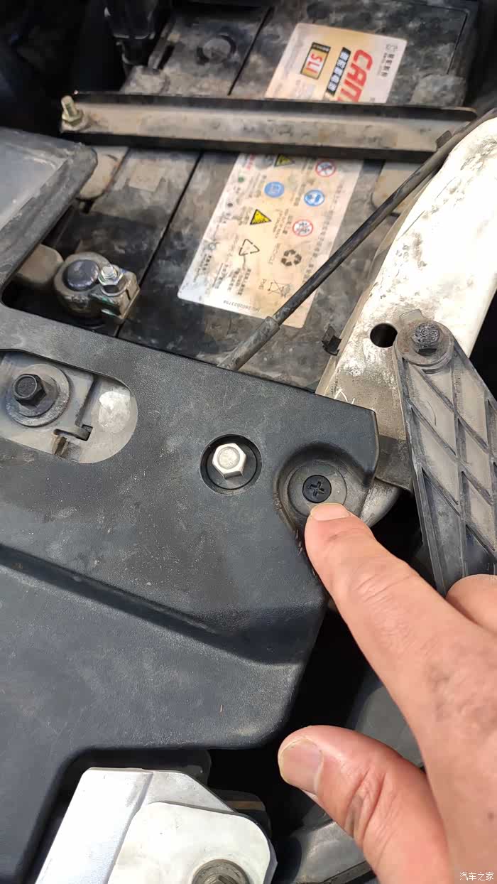

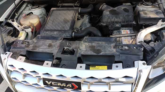

需要把机仓汽车卡扣取掉。。直接剪掉就可以了。因为是一次性的。。塑料螺丝
一次性的。。汽车卡扣只管取掉。。松一下前面的螺丝把这个挡版取下来。。因为后面你接线拆线方便一些。。

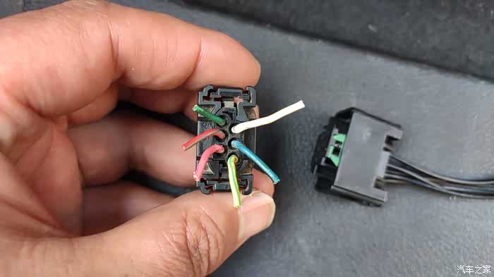

这个旧的节气门插头剪下来不要丢。。要看清楚上面有 1、2、3、4、5、6编号对应线的颜色 。1、白色 2、蓝黑 3、黄绿 4、红色 5、红绿 6、绿蓝。。。
拨线钳 把新节气门插头 和 下面的线对接着旧接着上面的顺序,做对接。。
拨线钳  拨一个对接一个免得出错,最后在确认线的颜色没有错误、最后在确认线的颜色没有错误、最后在确认线的颜色没有错误重要的事说三遍。。
对接完成,插上。。。搞定。。。
