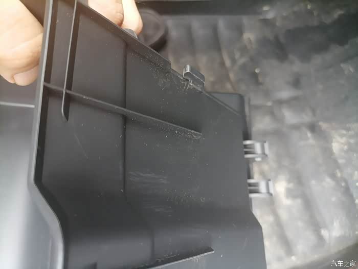

是的,应该是勾着的,空调滤更换:汽车空调滤芯多久换一次,具体取决于个人用车情况、外界环境及季节气候,一般情况下,城市家用车1-2万公里或者1年左右更换一次。如果平时行驶的环境比较差,灰尘比较多,这样空调滤芯会很容易脏,应适当缩短更换周期。另外,不同季节的空调使用频率不一样,更换周期也不同。

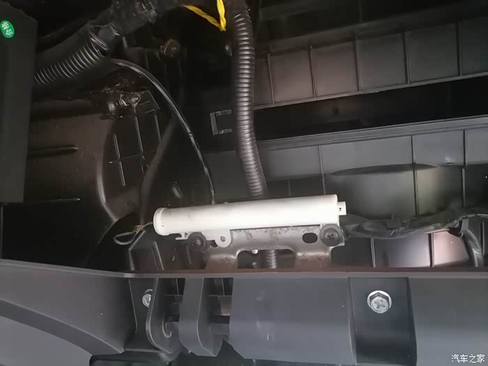

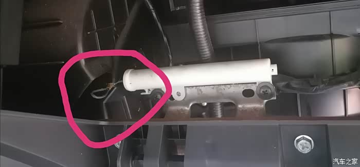

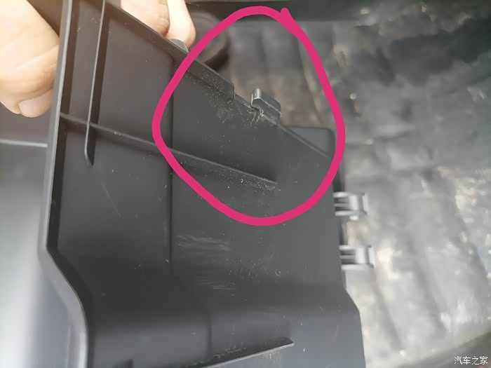

应该是手套箱的阻尼器,用绳套与手套箱连接。手套箱复位时候,把绳套套在手套箱的挂钩上。
