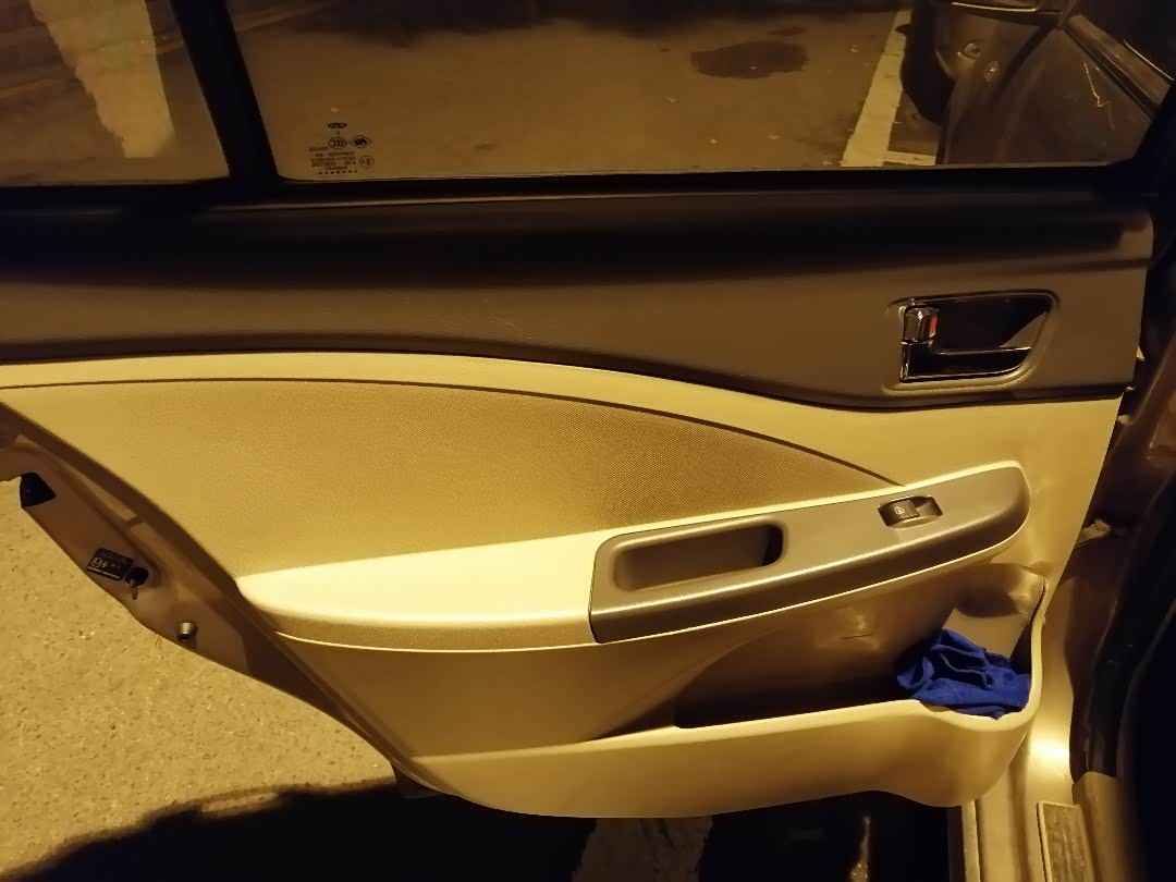

guzhen_ren 2019/04/24 23:04:06 发表在 主楼
之前右后的玻璃降下来,升不起来,赶上下雨,只好把车开到桥下,废了好大劲拆下门板,把玻璃手动弄起来,然后用胶带固定,第二天到汽配城120买了一个升降器更换掉。后来看网上有卖齿轮的,就花10元买了一个作为备用。言归正传,前一段时间在自动锁车的时候,左后门玻璃升到顶的时候,车门一直嗡嗡的响,在玻璃降下来的时候,降到1/3的时候,车门又是嗡嗡的响,于是判断玻璃升降器又坏了,而且判断肯定是齿轮的齿被打坏了,不能自动锁车真的不方便,因为手动用钥匙锁车的时候,玻璃不能自动升起来。坏了很久,一直没有时间搞,今天晚上终于忍无可忍,在路灯下,把他给修了。一边修一边拍了一点照片给需要的同志们共享, 一共花...
