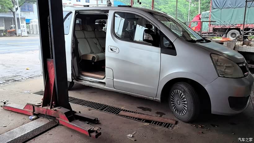

2024年,和朋友跑到贵州买了一台五座吉奥星朗。外观仁者见仁智者见智了。买来后自己开回来,一路紧张。最后有惊无险回到家,开始了系列改装。

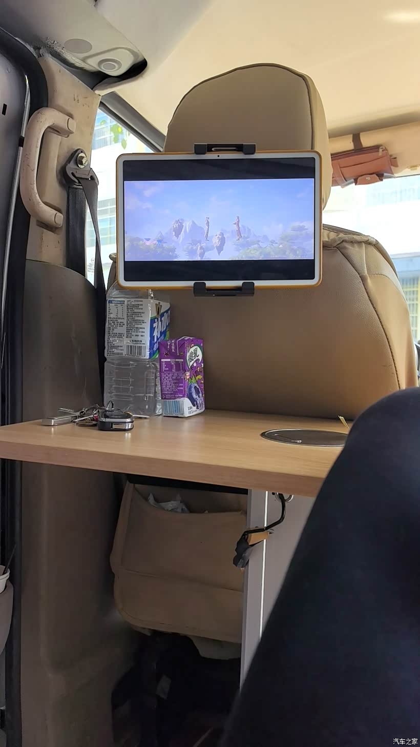

首先定位,工具休闲车。所以原有后座舒适性和扩展性差了。所以把后座拆了,定制了铜车马房车座椅,可前后翻折,可当床。为了让空间灵活,把奔驰威霆v260的轨道和座位底座改进来了。座位可以前后灵活移动。地板铺了隔音止震和木板,最外面铺了游艇地板革,前排改了360旋转。

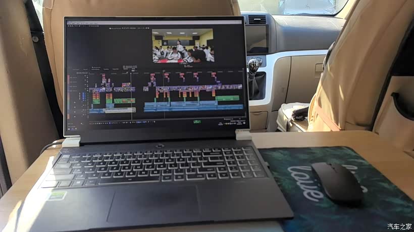

可工作,可休闲,可拉货还要什么呢?
