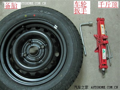

    先看看作业工具吧!(注:下图为随车工具,后面还有配备的可选工具。瞧,备胎是玛吉斯的。)

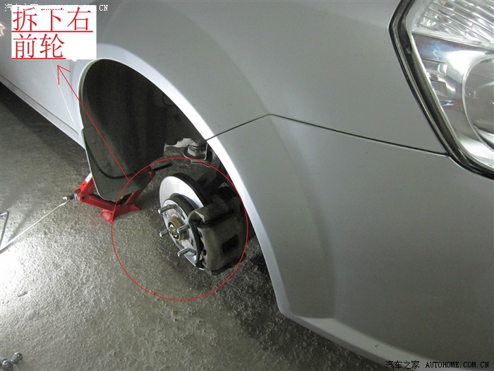

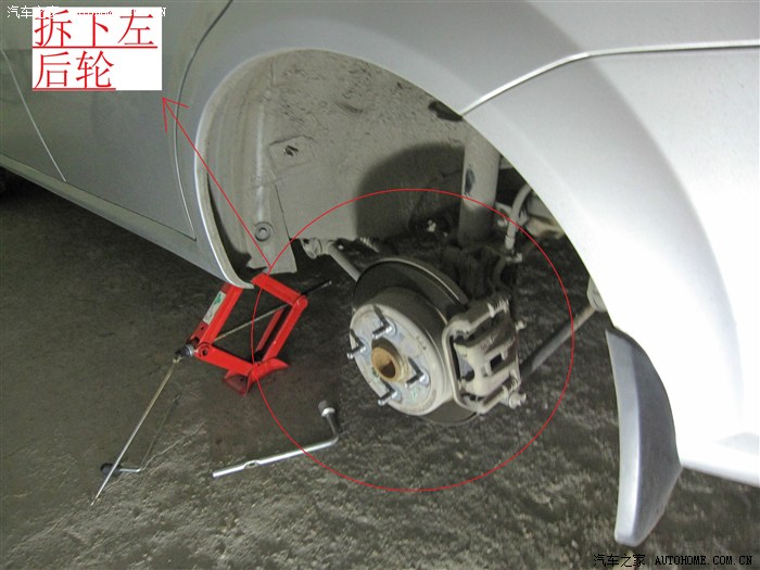

一、拆换轮胎。顺序是:左前轮换至左后轮,左后轮换至右前轮,右前轮换至右后轮,右后轮换至左前轮。

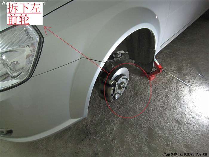

(一)拆下左前轮并换上备胎。
1、先将千斤顶对准车前轮后面的车架缺口。
2、旋转千斤顶,稍微顶起车架,注意不能离开地面。(注:如果先不用千斤顶支撑一部分重量,直接踩松螺帽后再顶起来,可能车轮卡住螺杆,导致车轮不好拆下来。)

4、继续旋转千斤顶,使车轮离开地面,并能转动就行了。
5、手持车轮扳手松螺帽。
6、拆下螺帽。
7、拆下左前轮。

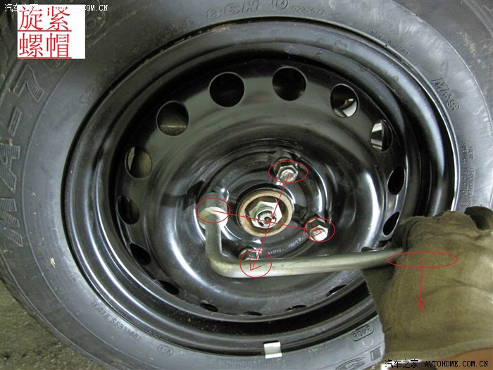

8、换上备胎。
9、用车轮扳手旋紧车轮螺帽。(注:采取对角旋紧方式。)

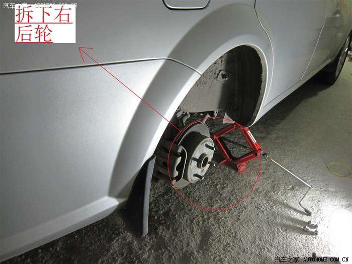

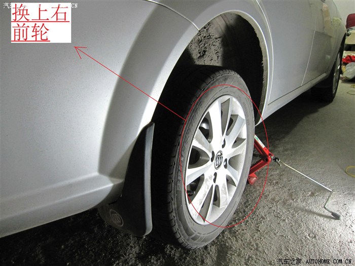

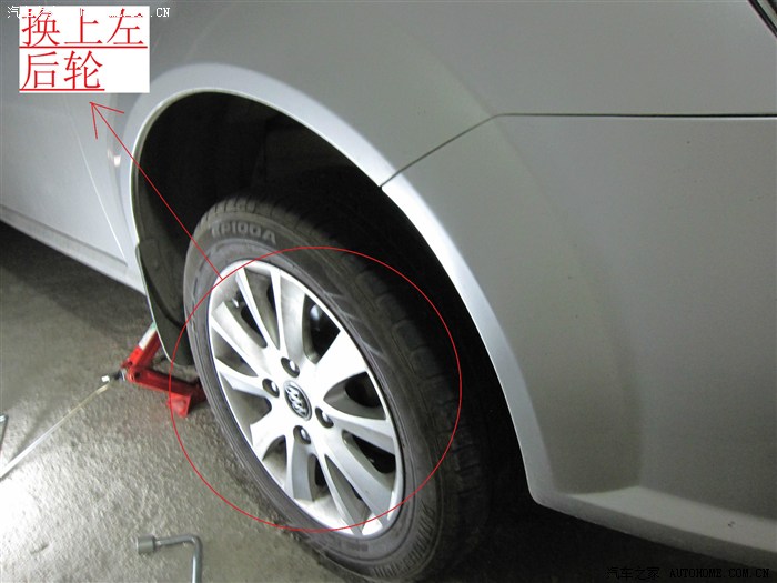

(二)拆下左后轮,换上左前轮。[(二)至(五)的拆装步骤与前面的步骤完全相同,下面不作赘述。]

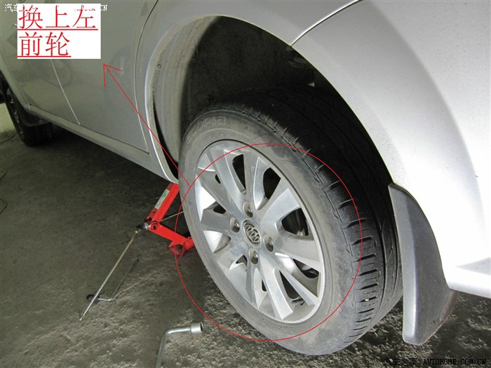

(三)拆下右前轮,换上左后轮。

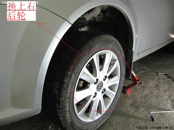

(四)拆下右后轮,换上右前轮。

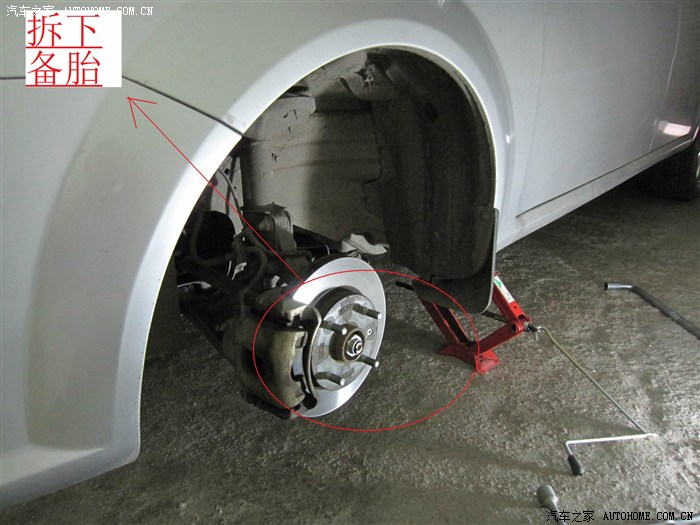

(五)拆下备胎,换上右后轮。

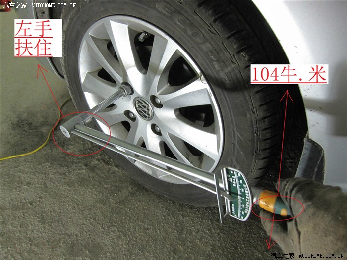

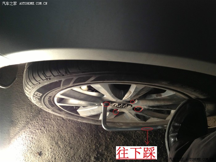

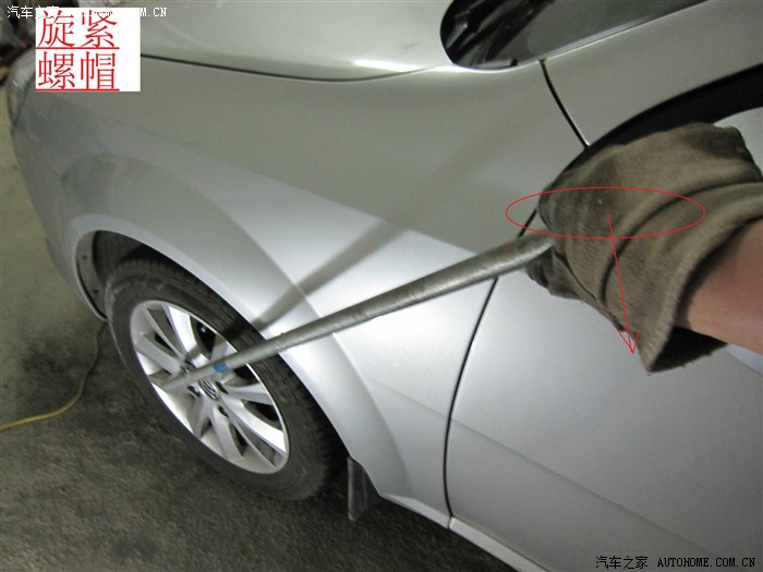

二、继续加力,使每个车轮螺帽达到紧固状态。这里有三种方法:
方法一:用扭力扳手、短接杆和19mm套筒顺时针紧固,力矩达到104牛.米。
方法二:用钢管、弯接杆和19mm套筒顺时针紧固。
方法三:用脚踩车轮扳手紧固螺帽。
