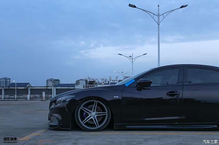

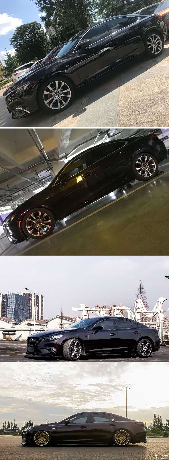

这是四张照片是我的车,也是她的进化史,从上到下分别是 原厂姿态-B12套装避震姿态-绞牙姿态-气动姿态

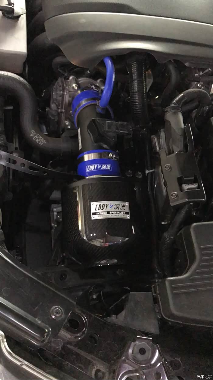

第一次的改装件是EDDY冬菇头进气,和雷鸟尾段排气
冬菇头确实可以加大进气量,但只是去弥补高转速区间进气量不够的,并不是指装了冬菇头过后所有区间的进气量都变大,进气量是靠ECU去控制的,不是单纯的只依靠更换进气系统就能够提升多少马力的。而且对于我们普通人来说,其实并不能感觉到更换冬菇头过后的明显区别。

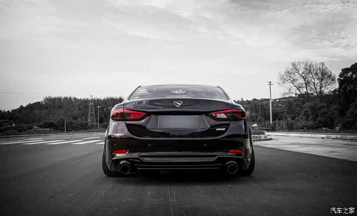

排气的话大家可以用举升机把车举起来看看自己原车排气的结构,为什么原厂车几乎没有什么声浪,是因为原厂排气管上有很多消音鼓,而且是重度消音。想让自己的车发出更大的声浪的,可以把原车的消音鼓锯掉(甚至把三元催化器捅开),然后焊一节不锈钢管子上去就可以了,排气是改装车DIY程度最高的东西。
但是,排气并不是大声就好听,而且锯掉消音鼓过后,会损失一部分回压,从而损失低扭(当然损失的低扭我们普通人也不怎么感觉得到),损失了低扭,但是相应的加强高转速时候的动力,因为排气更顺畅了。至于为什么说声音大不代表好听,可以参考拖拉机和玛莎拉蒂。拖拉机的声音非常大也很炸,但是应该没人喜欢这个声音吧;玛莎拉蒂的声浪相对来说就非常小,但是浑厚悦耳,没有一点杂音。
所以对于街车改装来说,排气上面并不是要去追求全直通,大分贝的;而且声音太炸也影响到了别人,特别是晚上的时候你会发现在外面炸街的其实排气都很一般。
排气分头段、中段、尾段,我当时只是换了一个尾段,声浪确实有,但是嫌声音太小了,年轻嘛都想要刺激一点啦。所以又定了一个中段。
装上中段过后,声音确实十分的好听,低沉饱满,没有破音,而且声音的分贝是之前只改了尾段的两倍大。这归功于排气厂家长时间的研究测试和精密的焊接。
很多城市有些动手能力强的改装店家会自己焊排气,他们称之为手工排气。就是自己买不锈钢管,买鼓来给一台车焊接排气,也就是上面说到的DIY。手工排气的优势在于性价比高,价格相对品牌排气较低,几乎可以达到品牌排气的声浪效果。但是跟品牌排气比还是差了很大一截,首先第一个共振的问题,排气共振是任何排气都会有的,但大品牌的排气可以做到共振区间小,共振频率低;第二个就是声浪好不好听,排气不只是会焊接这么简单,选用什么样的鼓,这些鼓放在什么位置,对排气声浪的悦耳程度都是非常重要的。
所以要想做好一套排气并不是这么简单的,不然天蝎、IPE这些大品牌早就被手工排气搞垮了。
综上所述,手工排气较便宜声浪不算差,共振全看缘分。品牌排气相对贵一些,但是声浪的悦耳程度,共振问题的解决,低扭的损失程度,都是手工排气无法比拟的。  如果在经济条件允许的情况下,请选择品牌排气,即使是再小的品牌也要比手工排气好,工厂车床上出来的东西相对手工的至少要精密很多。

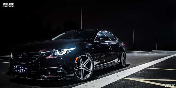

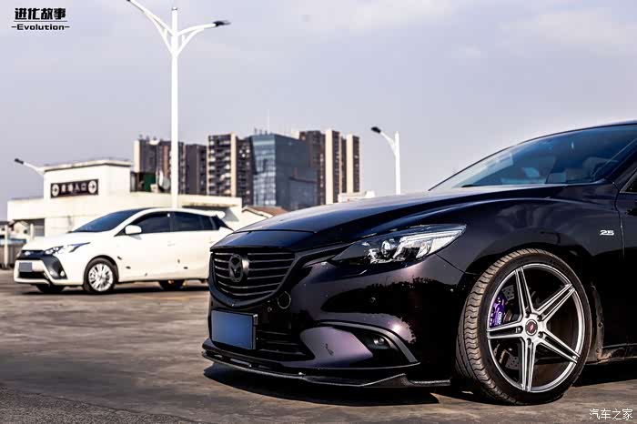

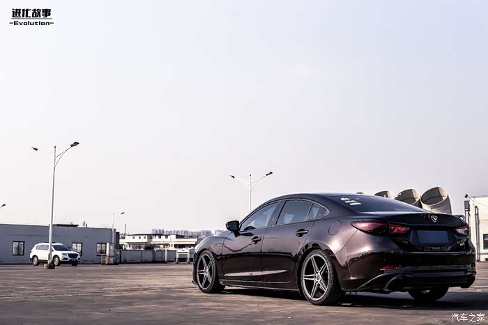

改了进排气过后,觉得车还不够帅,又定了个碳纤维前铲和树脂后唇。
前铲侧裙后唇都可以在视觉上降低车辆的高度。同样也会给车辆有一个非常好的点缀。但是特别夸张的包围套件或者尾翼就要见仁见智了。有的人就是喜欢夸张、高调,有的人却喜欢原厂的线条再加上一些适当的点缀。我属于后者,但是我们加尾翼,身边的朋友都劝我加一个小的压尾,我一直坚持不加因为我觉得阿特兹的屁股已经很完美了,加了压尾后可能会破坏原车的美感。
然后把车上的所有亮条都贴黑了,没错是贴的膜,我也很想做漆,但是因为亮条都是镀铬的,喷漆上去很容易就掉了,而且喷漆也比较麻烦,所以就贴膜了。 车上的所有亮条都贴黑过后,感觉一下就出来了,黑色比较具有战斗气息,阿特兹也是一台偏运动的车,这样整体的搭配几乎就是一台黑武士了。

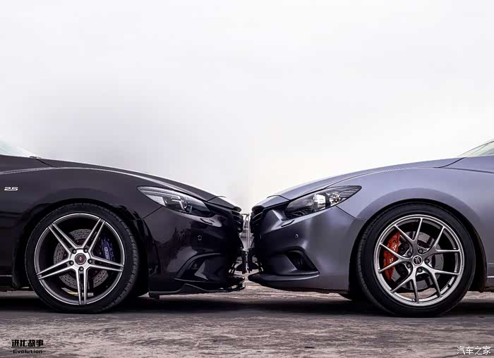

轮毂是选择的IFG5,虽然IFG这个品牌在国际上是个小牌子,但好歹还一个品牌,至少有质量保证,而且我选的是一个双五幅的轮毂,看着就很细,而且感觉随时都会断一样,不过这套轮毂还是陪我走过了差不多三万公里吧,也暴力驾驶过,也高速冲过坑,都没有出过什么问题。
还想说一下就是各位朋友在选择轮毂的时候一定不要贪小便宜,不要觉得某宝上的轮毂几百块一个好看又便宜 ,反正自己的车也开不快不会出问题的,其实反过来想一下,自己的命就值这点钱吗?轮毂刹车,是保证自己生命的第一道防线,在这上面一定不能贪小便宜。

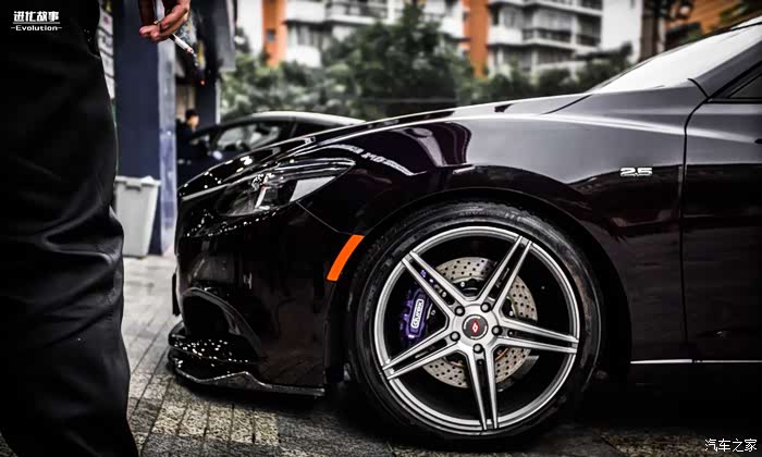

换了双五幅的轮毂过后看着里面确实太空了,完全是因为想要满足视觉效果定了nashin的大四活塞刹车,搭配355的盘。换上去过后却给了我一个惊喜,没想到刹车力度这么足,开过我的车过后再去开原厂的阿特兹,感觉原厂的刹车就像没有一样。当然也不是说原厂刹车就不行,只是相比四活塞的刹车感受确实要差一些。
当然刹车也不是活塞越多就越好,就比如干活一个人来做累一点吃力一点能行,四个人一起干就很轻松了,但是六个人甚至八个人一起干就显得多余了。而且刹车的制动时靠总泵来控制刹车油来压活塞的,如果活塞太多了,总泵的压力已经带不动这些活塞了那就适得其反了。当然总泵也是可以改的,但是代价略微大了点。

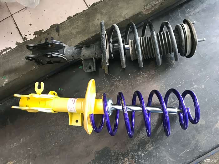

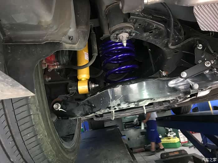

要降低车身那就必须要更换避震了,更换避震是整个避震系统不是只换弹簧,现在有很多短弹簧改装件,目的也是降低车身,但其作用并不是直接把原车的弹簧换掉的,而是要搭配避震筒一起更换的。很多朋友可能不是很懂,或者只是图便宜,只是单纯的换了一个短弹簧,这样导致的问题是,弹簧行程比原车的短了一截,但是避震筒的阻尼还是没有变,避震系统的整体支撑性还是那么多;比如你原厂的离地间隙是10CM,以前过一个坑车身整体压下去5CM,顺利的就过去,但是换了短弹簧后车身已经是下降了5CM,然后因为整体的支撑性还是原厂的,你过坑车身还是会压下去5CM,这样就会很容易刮底盘,蹭叶子板。
所以我换了KYB的黄桶,KYB黄桶和倍斯登的B12是同样的产品,都是套装避震搭配短弹簧。这样的套装避震好处就是整体降低了车身的高度,在保证支撑性足够的情况下同时也保留了原厂的一部分舒适性。对于刚入门的玩家比较推荐,而且KYB和倍斯登这两个品牌很保值,即时日后还要更换绞牙,也不会亏太多钱。
说说KYB黄桶给我的感觉,阿特兹原厂本身避震相对同级别的其他车要硬一点点并没有开船的感觉,但是过弯时的侧倾还是能明显感觉到的。换上KYB过后前轮和叶子板的间隙大概是1指半,后轮两指。整体的视觉效果要比原厂好很多,原厂的间隙差不多有一拳了。KYB的驾驶感受也是十分的舒服,因为这种套装避震是出厂之前就已经调好了阻尼力度,弹簧长度和回弹力度的,买回来直接装上去就好了,不用调。KYB相对原厂来说支撑性更好,弹簧行程也更短,但是行程短了避震筒能够拉得回来,所以过坑或者减速带的时候不会感觉自己在坐过山车一样人都要弹得离开座椅了。当然这类避震我觉得还是偏舒适的改装件,在暴力操作极限过弯的时候还是感觉避震的极限很快就到了。这类套装避震有一个明显的问题就是时间长了过后明显的能够看到你的车子整体是左边低,右边高。但是套装避震又不能像绞牙一样调高低。

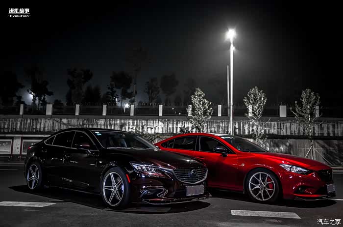

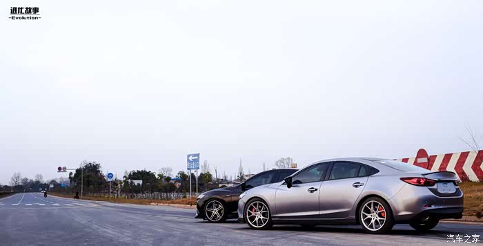

和我们这边阿特兹群主一起拍的照片

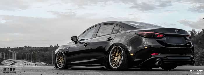

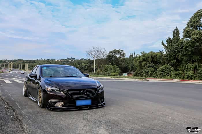

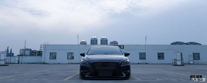

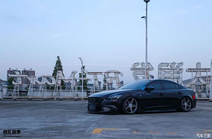

终极进化,气动加身

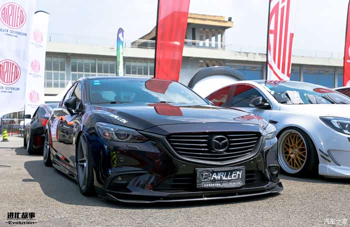

经过了解最后上了一套MAGIC AIR的气动,在国内算是最好的气动了吧,四轮独立,三段记忆,一键最低,还可以用手机APP来控制,还可以点火自动升起来,熄火自己动放到最低。
气动避震其实就是用绞牙来做的,只是把弹簧换成气囊而已,所以建议玩车的朋友如果想要换避震,直接换绞牙最好,以后想换气动的话也可以省一笔钱。
上了气动过后其实驾驶感受并没有想象中那么差,只是觉得弹簧变成了气囊担心比较脆弱,其实并没有啦,气动的装配工艺是很严谨的,而且气囊封圈是用几百吨压力的机器来固定的,所以不用担心气囊爆了啊什么的。而且气囊装好后,还要放在水里大气,看看有没有漏气之类的。
综合来说的话,气动只要不升到最高,驾乘感受其实和绞牙没什么区别。

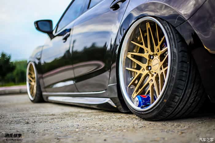

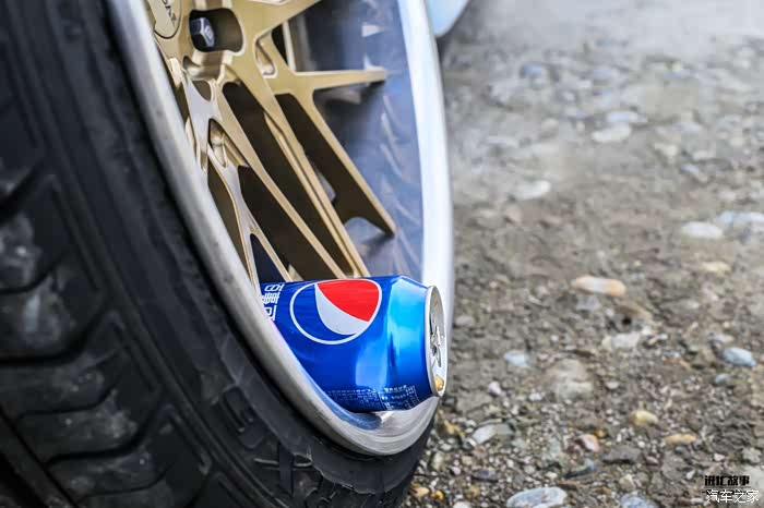

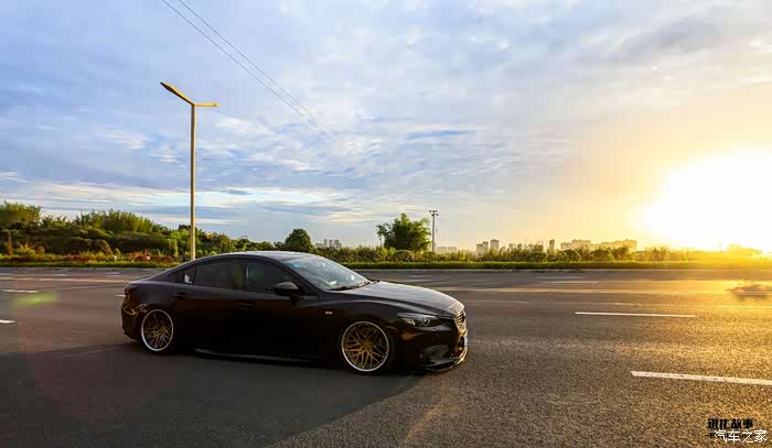

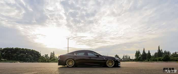

既然上了气动,当然轮毂要来一套大抛边的
随即定了一套前9J ET19    后10J ET9 的双片锻造抛边轮毂。当然并不是说气动就必须要搭配抛边轮毂,这要看个人的喜好,也有不换抛边轮毂玩藏轮的案例。锻造的轮毂因为工艺问题要比铸造的要贵一些,当然质量也会比铸造的好很多,而且还有韧性;比如过一个坑速度太快的话可能铸造的轮毂直接裂了,但是锻造的轮毂因为有韧性,会整体的变形然后又弹回去,抵消了这个冲击力,而且锻造的也比铸造的硬很多,所以贵一点不是没有道理的。而且定制的轮毂,数据可以按照自己想要的效果来,比如我喜欢齐边把ET制J制报上去过后,嘴上装在车上就是齐边的效果。不过这个算数据的也不是一个简单的事情,需要经验需要时间。
定制的轮毂有一个不好的地方就是要等很久,我反正等了20天,这20天简直就是煎熬,天天问厂长,厂长可能都觉得我烦了。

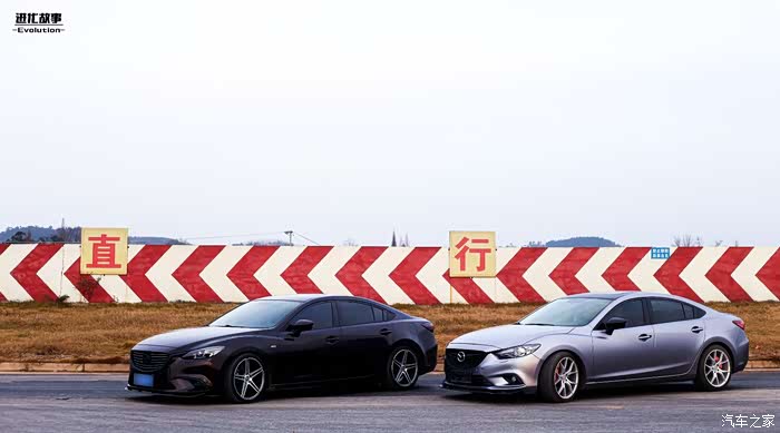

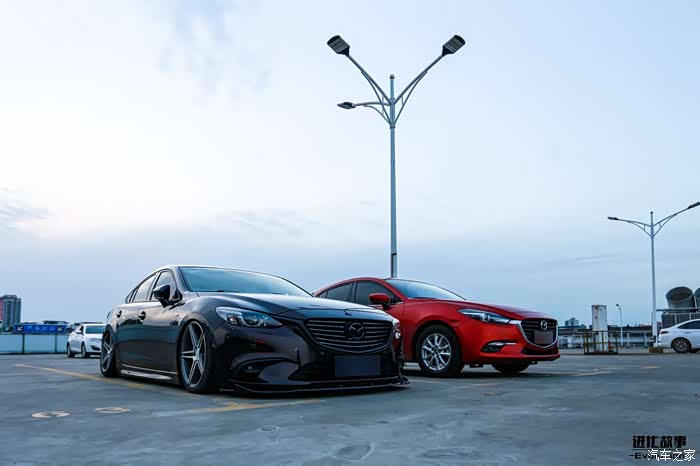

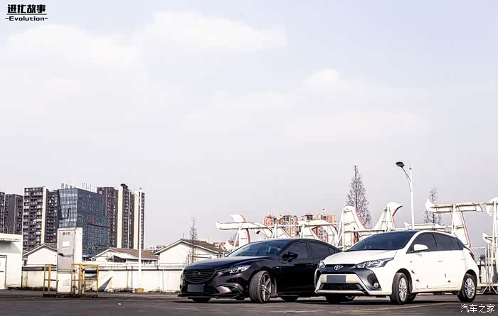

和原厂的昂克赛拉停在一起,能看出改装和原厂的区别了吧
就这个样子还去参加了PIACH的嘉年华当了一次展车

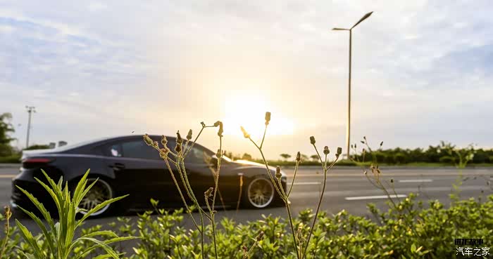

全套大片
和我们这边阿特兹群主一起拍的照片

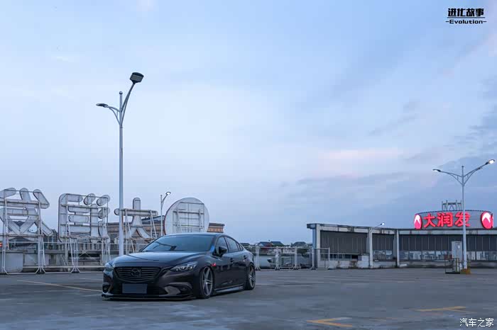

装了气动实在是忍不住去拍了几张照片
