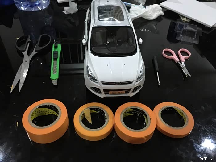

材料准备:美工刀,剪刀,螺丝刀,遮盖带,车模一部。

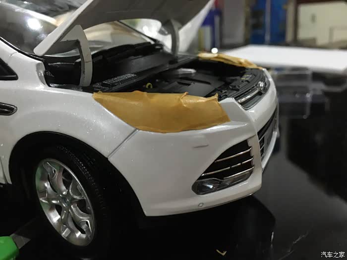

遮盖地方,弧度大,用指甲沿着边边用力勾出轮廓。用美工刀慢慢裁切就可以。平面的方面可以稍微简单点。贴好就可以用美工刀裁切。具体请留意图片的简介。

工具一览 遮盖带4种尺寸,美工刀一定要锋利 不然切割不准确。

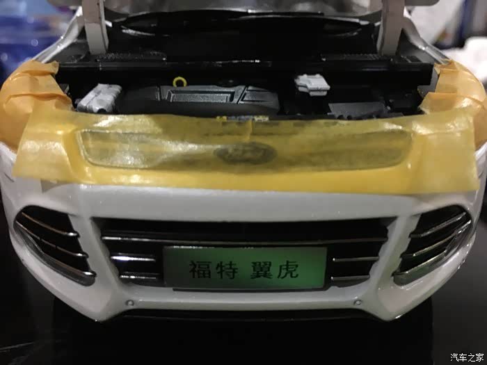

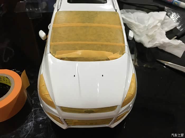

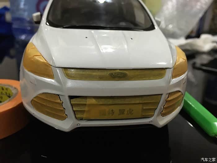

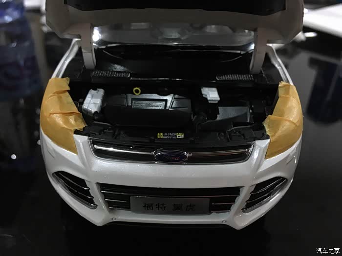

开工,车头灯遮盖,弧度大,用指甲沿着边边用力勾出轮廓。用美工刀慢慢裁切就可以。
下面都是重复着同样的动作,粘贴 切割,需要很大的耐心。
大灯完成图

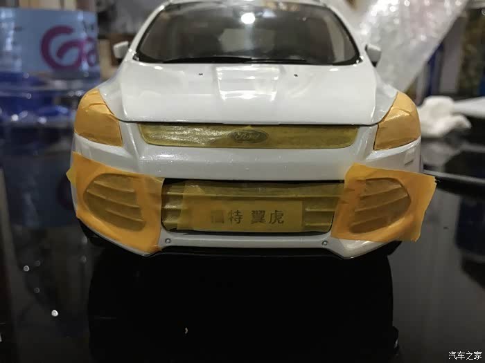

中网遮盖
中网完成图,雾灯和进气栏遮盖
中网完成图,雾灯和进气栏遮盖

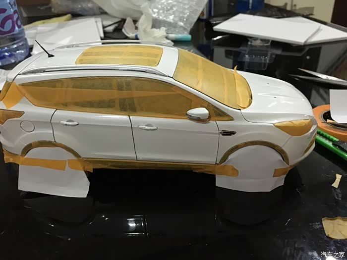

裙摆遮盖。这个好办。一次过。没问题,
裙摆和前护杠。
车窗弧度大。需要耐心慢慢切割。完成图。

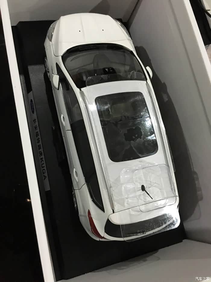

挡风玻璃没弧度。遮盖很快
同上。天窗也很快遮盖

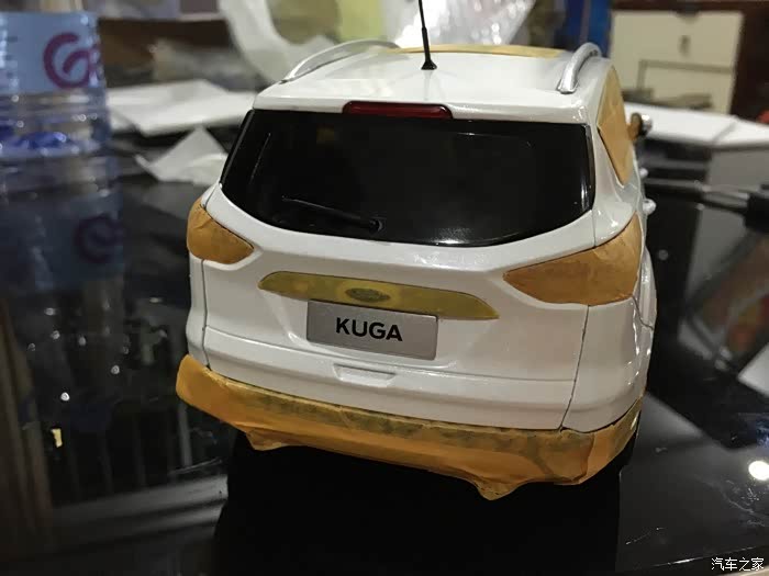

后杠遮盖。注意不要与车门重合即可
45°照一张
车镀铬条遮盖完成 后车厢玻璃忘记拍照就不发啦  最麻烦就是车灯,比大灯还要难贴,不过耐心点就好。

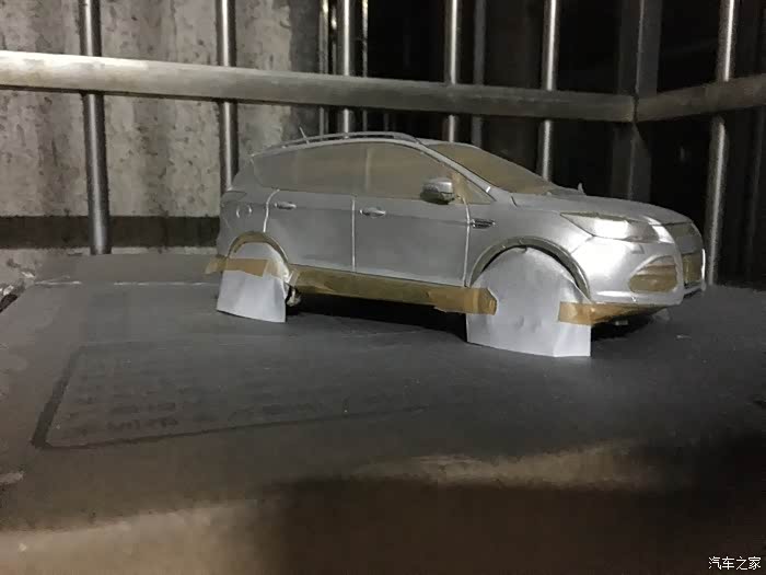

车轮遮盖不喷黑。

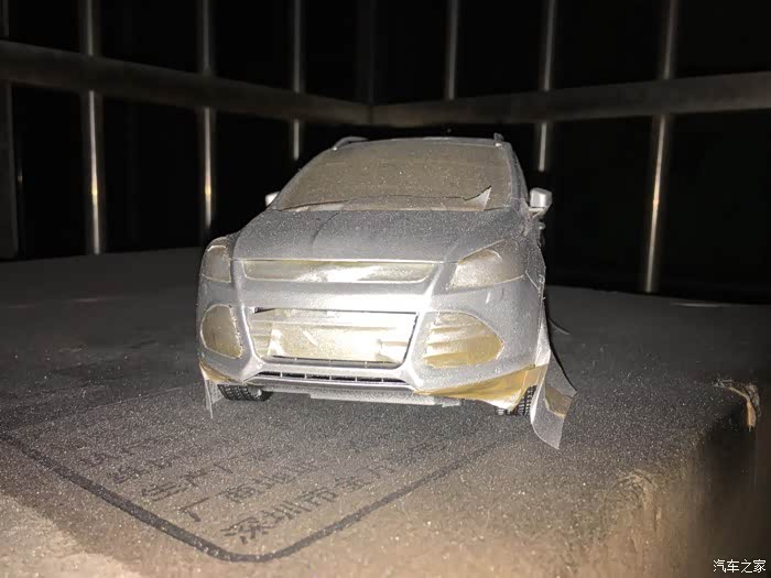

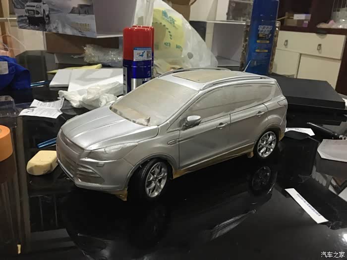

主角登场 闪耀银喷漆

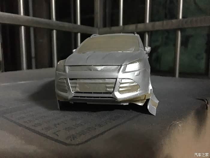

喷漆前必须确认出漆量不要太多,离车不要太近容易悲剧流泪。
后车

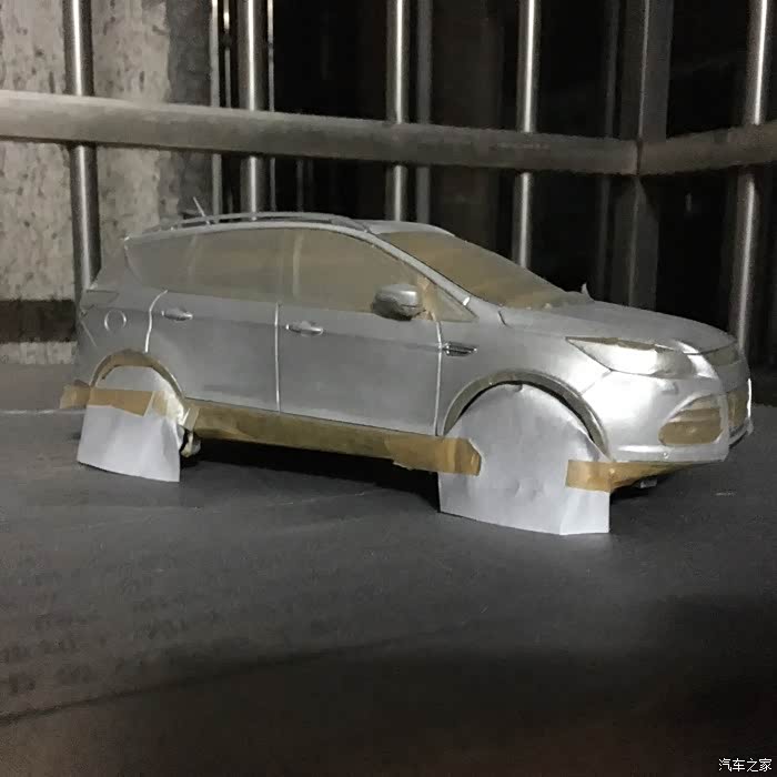

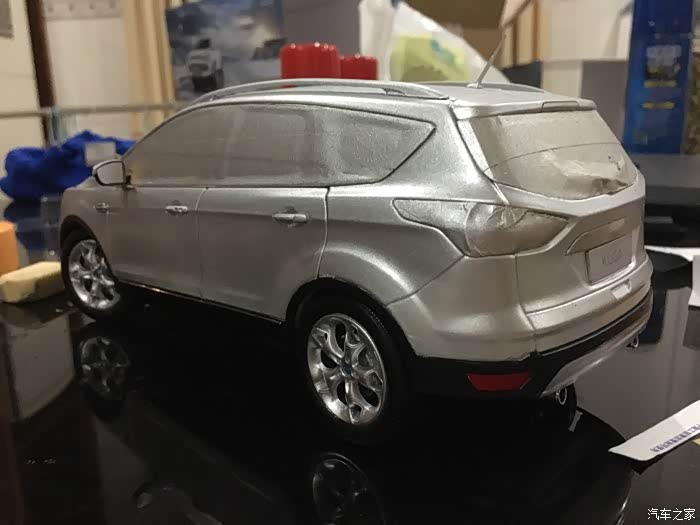

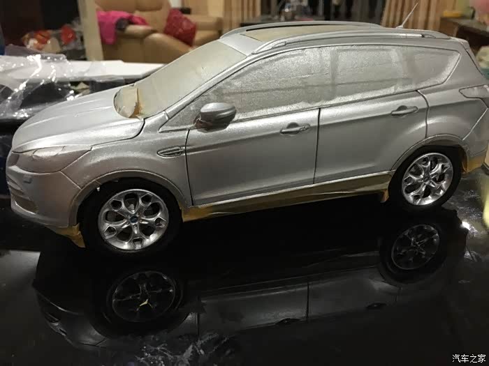

侧面。必须喷两次保持漆面清洁

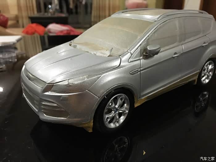

车头喷漆
拆开轮毂得遮盖带就可以晾干啦
分隔线3天过后晾干时间-----------------------------------------------------------------------------------》
好啦经过3天的风干。主要是把车漆味道散掉再撕掉遮盖带比较好点。

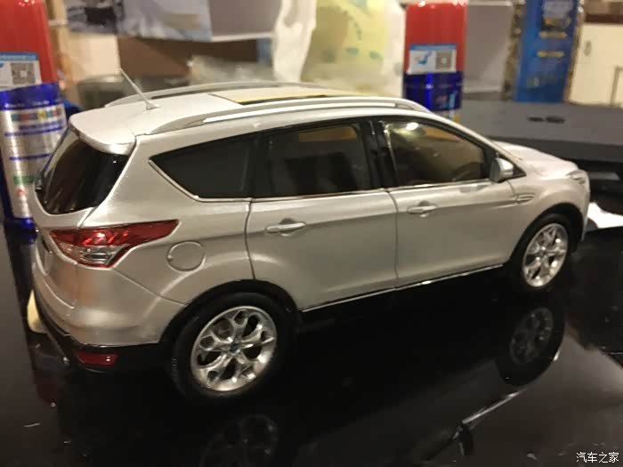

镀铬条车窗完成
车门完成
挡风玻璃 天窗无损拆解完成。到此为止就基本OK啦。剩下就用毛笔补小瑕疵就大功告成咯。

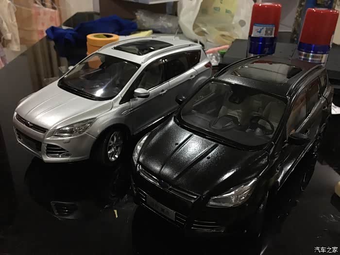

来张和黑虎子的合照吧。
再来一张。
