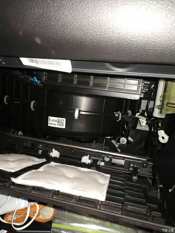

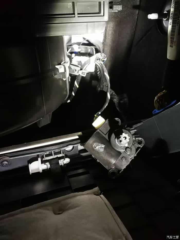

我的撼路者4年半,6万3千多公里,前日第一次听到手套箱处有卡卡的异响声,持续时间也就几秒钟。但本着防微杜渐的原则拆下来弄个究竟,况且坊间传闻撼路者风门电机异响是通病,更换新件后仍会复发。也就有了此贴。
摘下手套箱的缓冲挂件

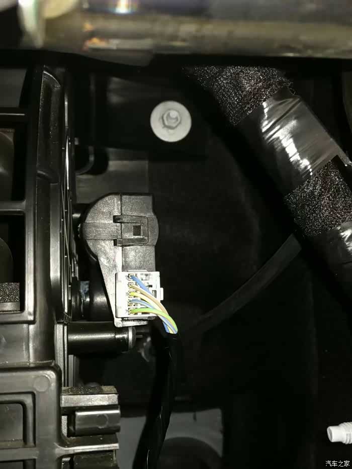

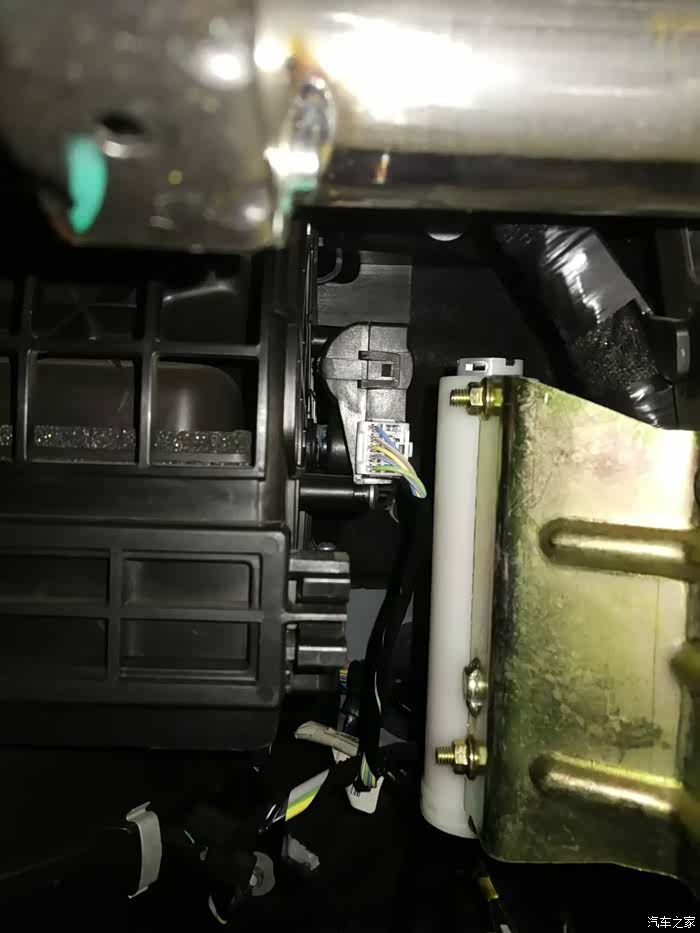

图中插电部位就是风控电机

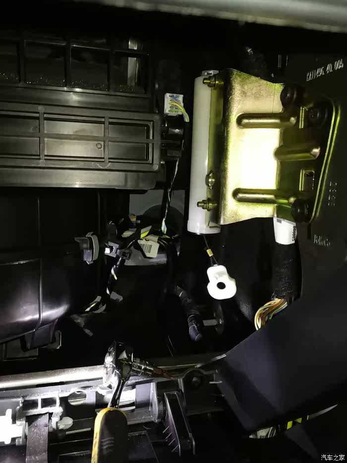

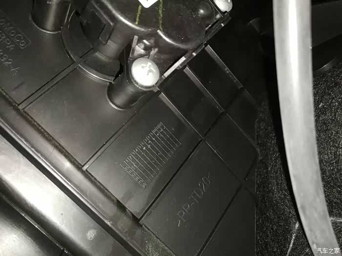

固定电机的就是三颗这样的十字螺丝(看似简单,拆时简直是噩梦)
缓冲器严重影响下手操作,必须拆下来

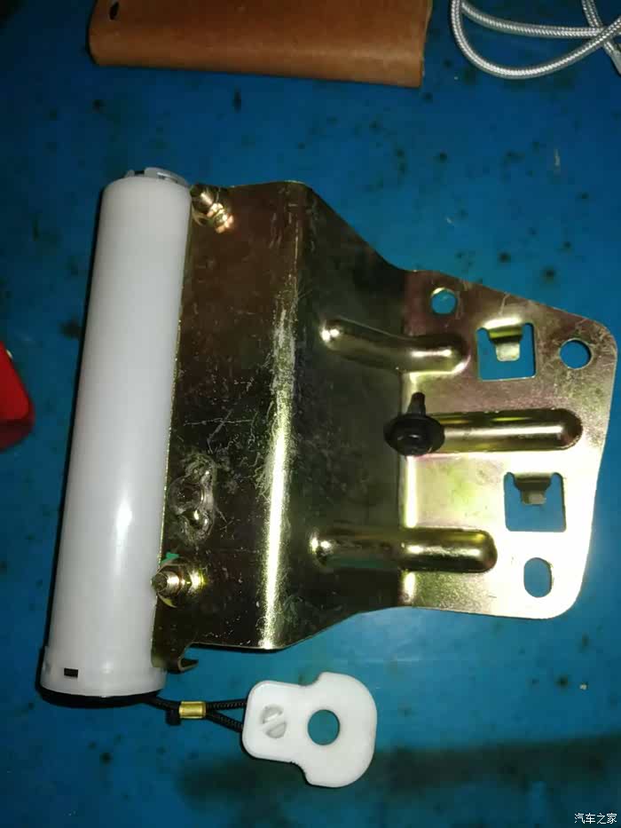

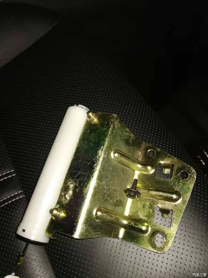

拆下来的缓冲器
很结实  真的很结实!
这样可以有拆螺丝的操作空间
费了九牛二虎之力完美拆下,太别手!!!

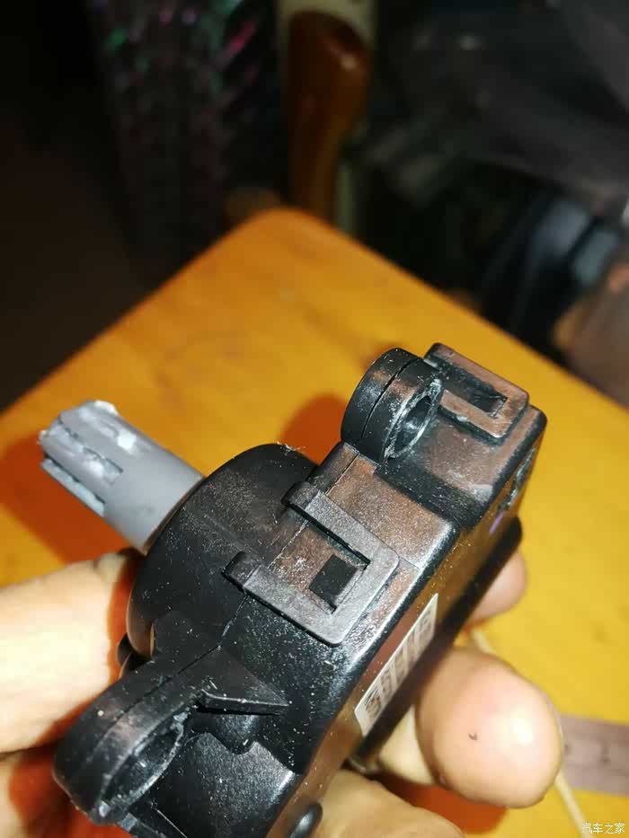

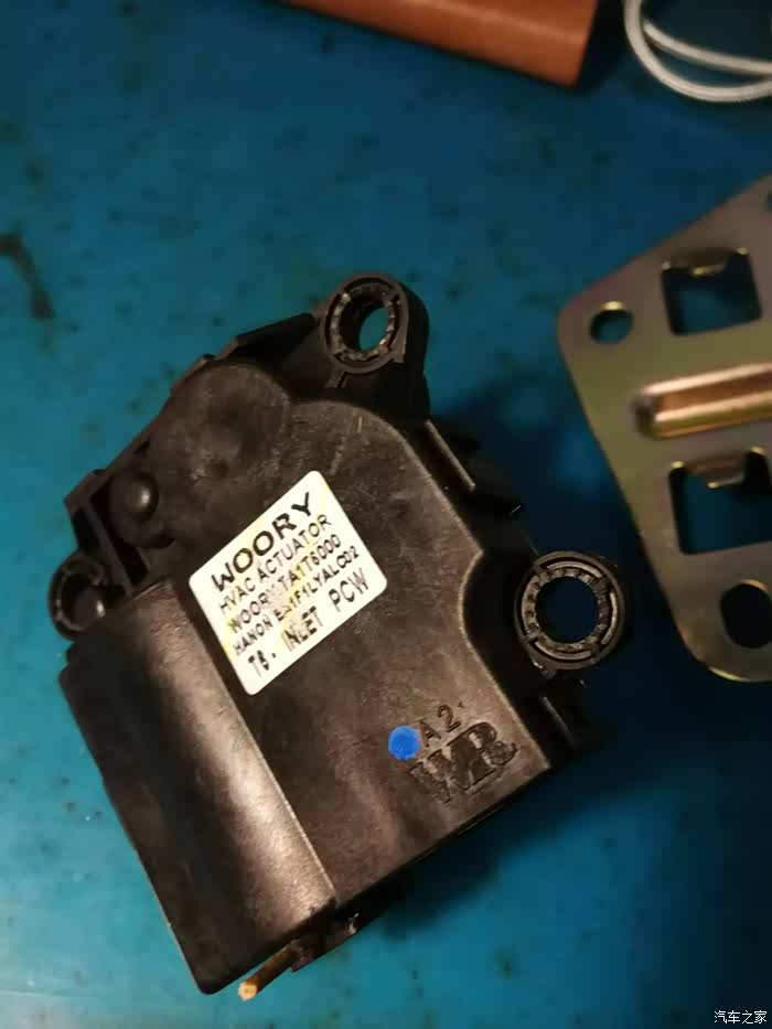

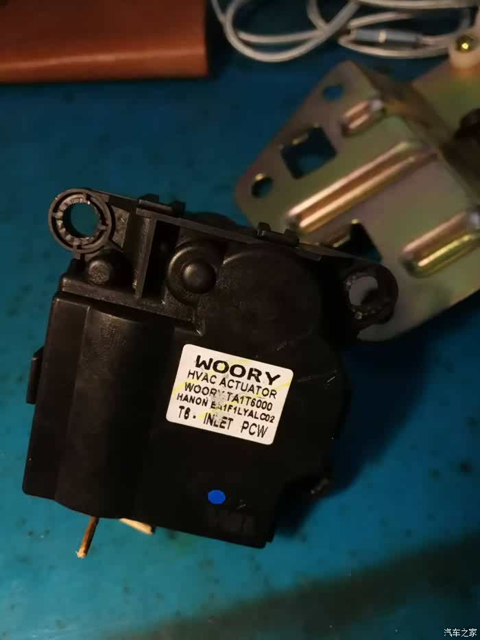

风控电机
看不懂是啥牌子
还是看不懂

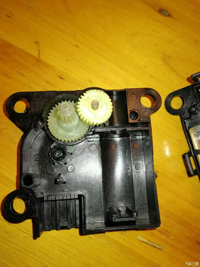

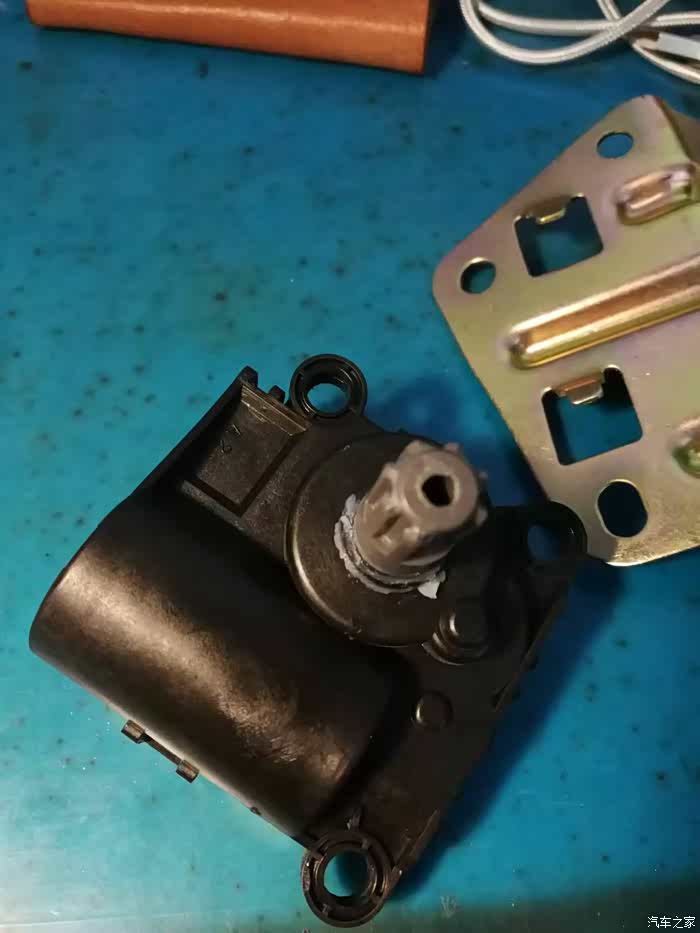

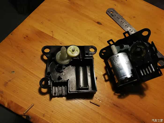

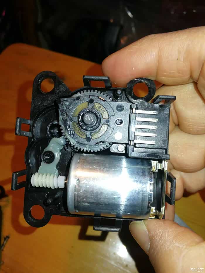

分解风控电机
拆解开的样子
拆解开的样子
内部用的是白色润滑脂 无异味 未变硬,无需添加。
壳子是6个塑料卡扣固定  拆解时小心不要损伤

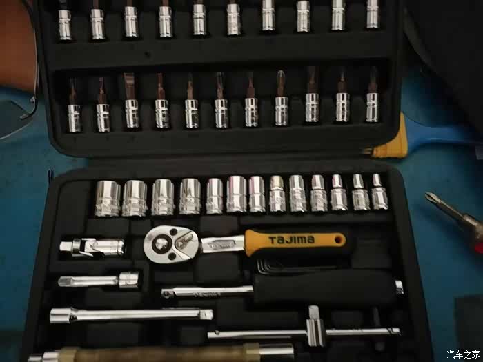

实践验证:这种短柄螺丝刀用不上
小棘轮扳手是不二之选
此次工作总结:1.我的20款撼路者的风控电机内润滑脂状态正常。不一定是异响原因。
                          2.大概率是温度变化引起的电器触点氧化问题。
                          3.拆装此件没有技术难度,但因为空间部位因素拆装很别手!!!
                          4.装好后没有再出现异响。撼路者上此型风控电机有4个,可以经常手动操作一下,预防为主。
