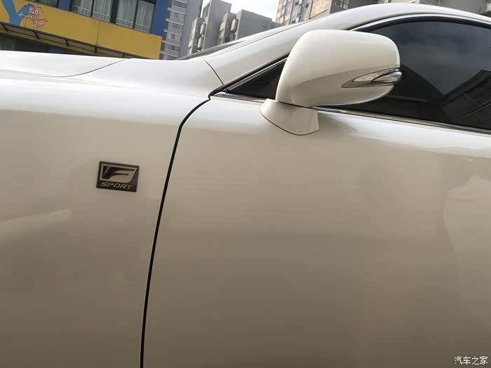

侧面的45度,前叶子板的F-sport标很是显眼,细心的朋友应该了解,炫动版是没有这个标的,有个is250Sport版本带运动座椅的指导价37万的那款是原厂自带的。看起来很运动

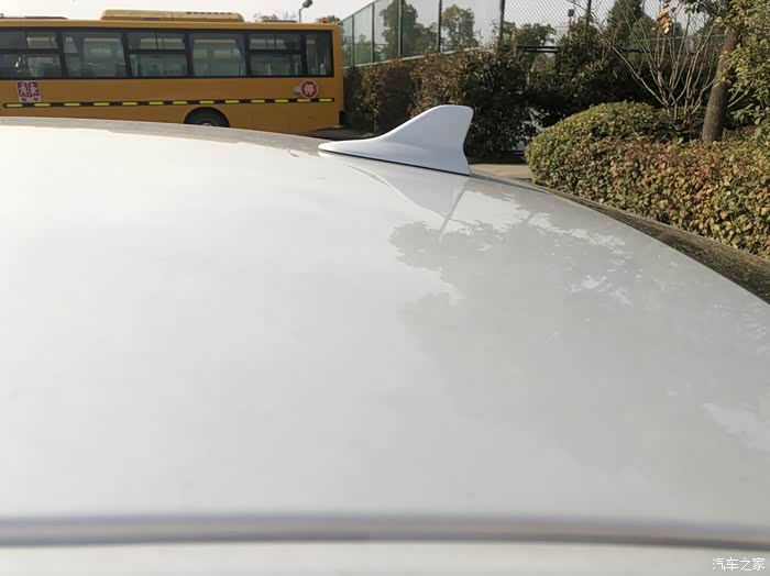

高配的身份标识之一,车顶天线,大家都叫它鲨鱼天线

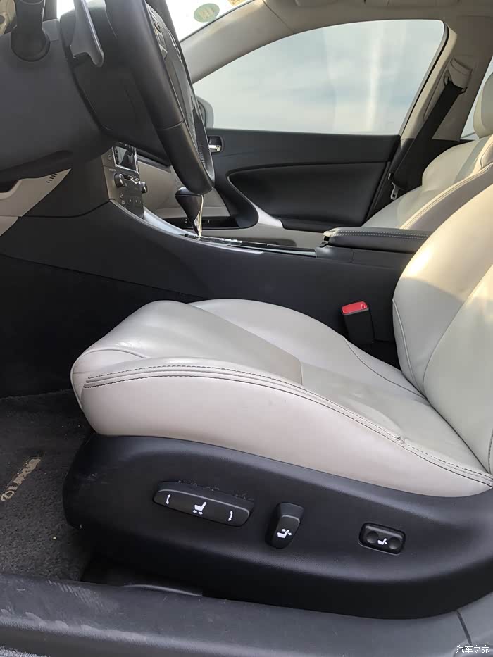

来到内饰,原厂电动真皮座椅带座椅加热,气质很软,这个是灰色内饰,比米色内饰看起来更舒服一些!
主驾驶座椅没有塌陷,轻微磨损,看来是全程没带过套

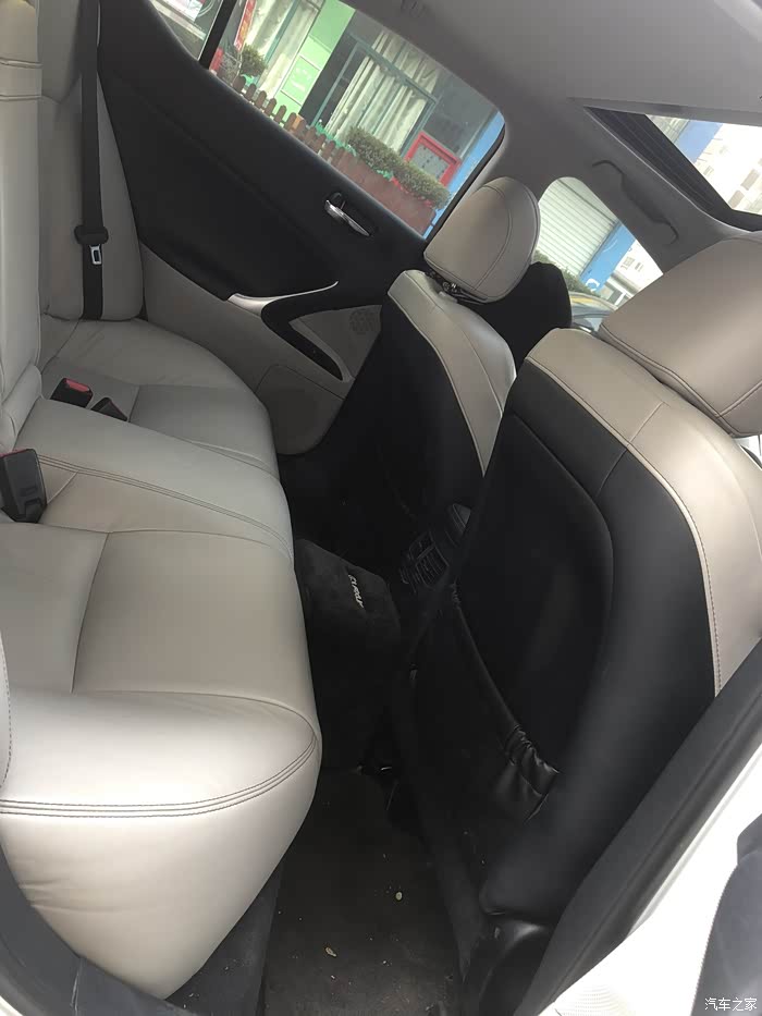

后排座椅很新,差强人意的空间,但舒适性不错

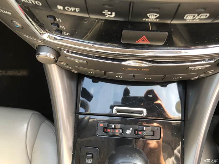

原厂座椅加热开关

F标细节

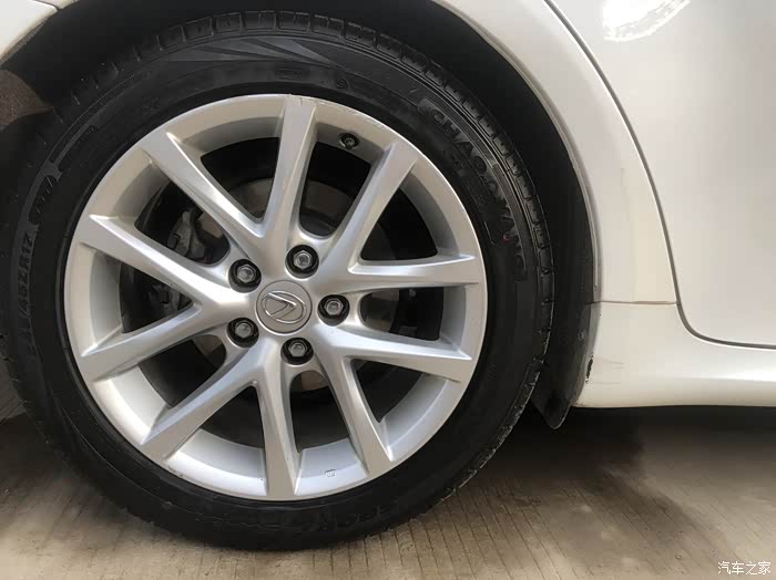

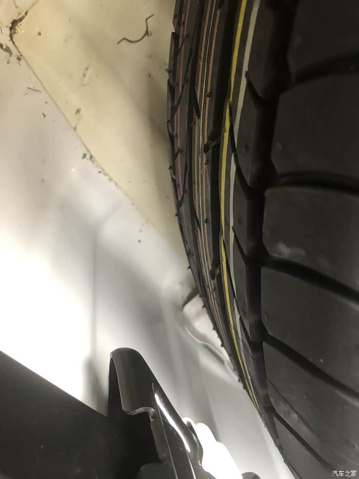

4条20年的新胎
虽然是朝阳胎,舒适性也不差

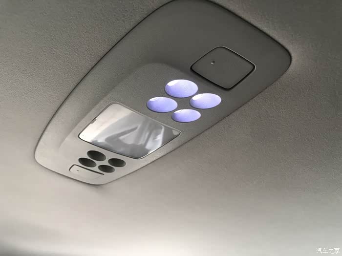

后排阅读射灯,这个灯设计的非常人性化,不会影响安全驾驶

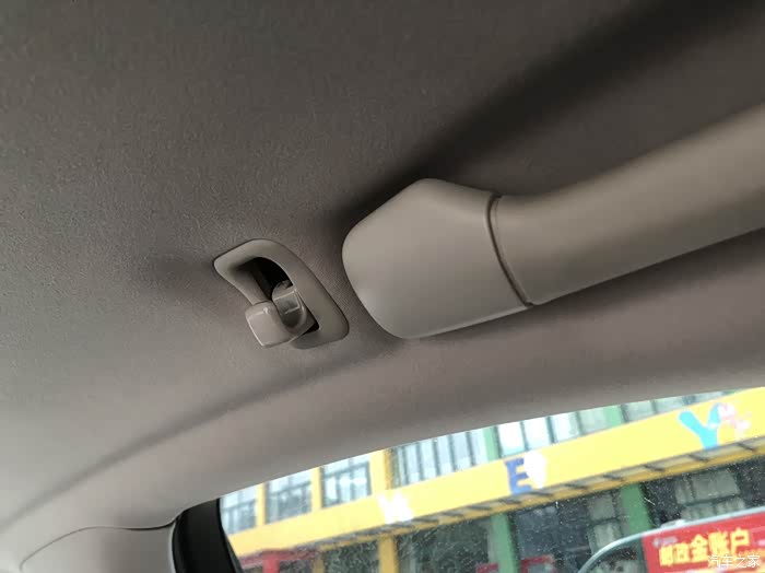

细节很到位,后排把手旁边的小钩子,方便挂东西

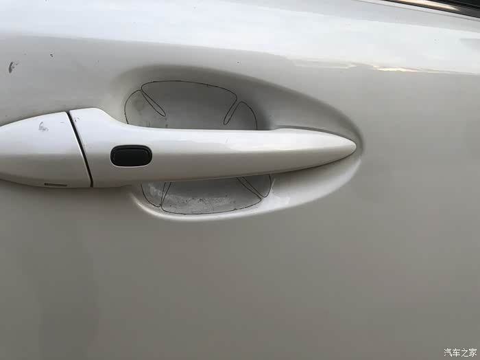

0磨损的门把手

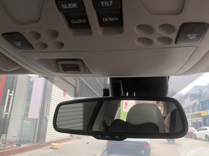

自动防眩目后视镜

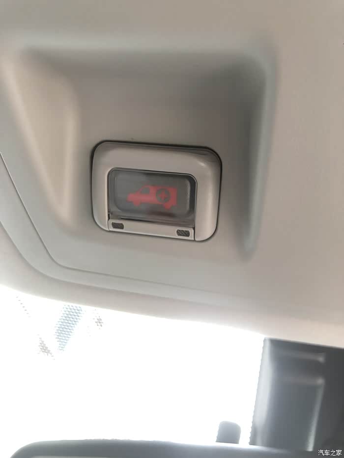

炫动以上原厂带的雷克萨斯紧急救援按钮,包年1200

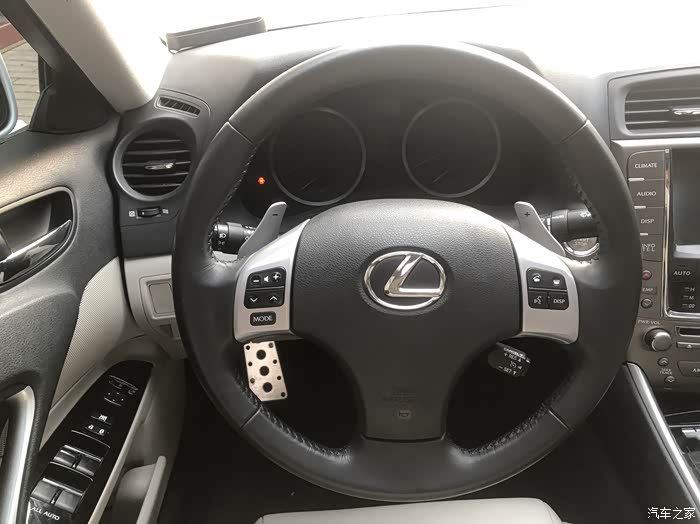

带换挡拨片的多功能真皮方向盘,手感极佳

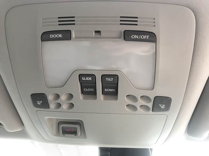

天窗控制区,各种按钮

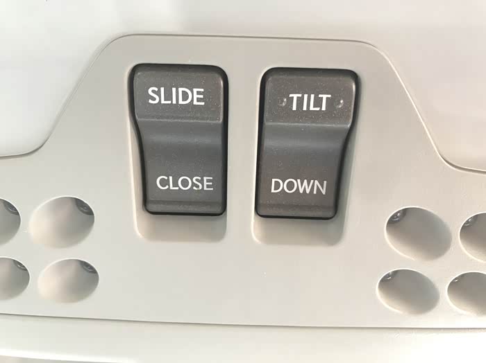

天窗按钮特写,09年的都是旋钮式的,后期产品全部是按钮式,更方便控制天窗开关

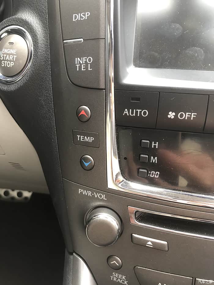

空调温度开关也做了颜色标注,更简单明了

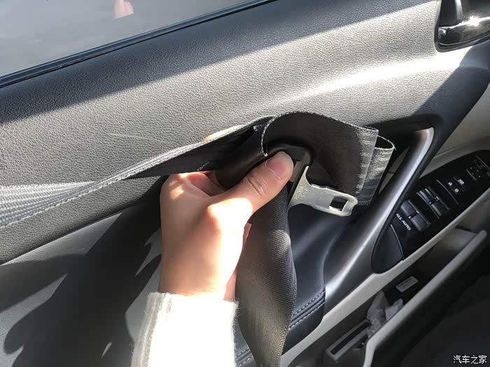

灰内跟黑内都是搭配的黑色安全带跟黑色的中控扶手箱

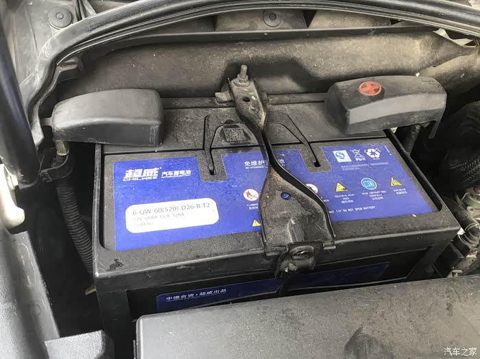

20年的电瓶

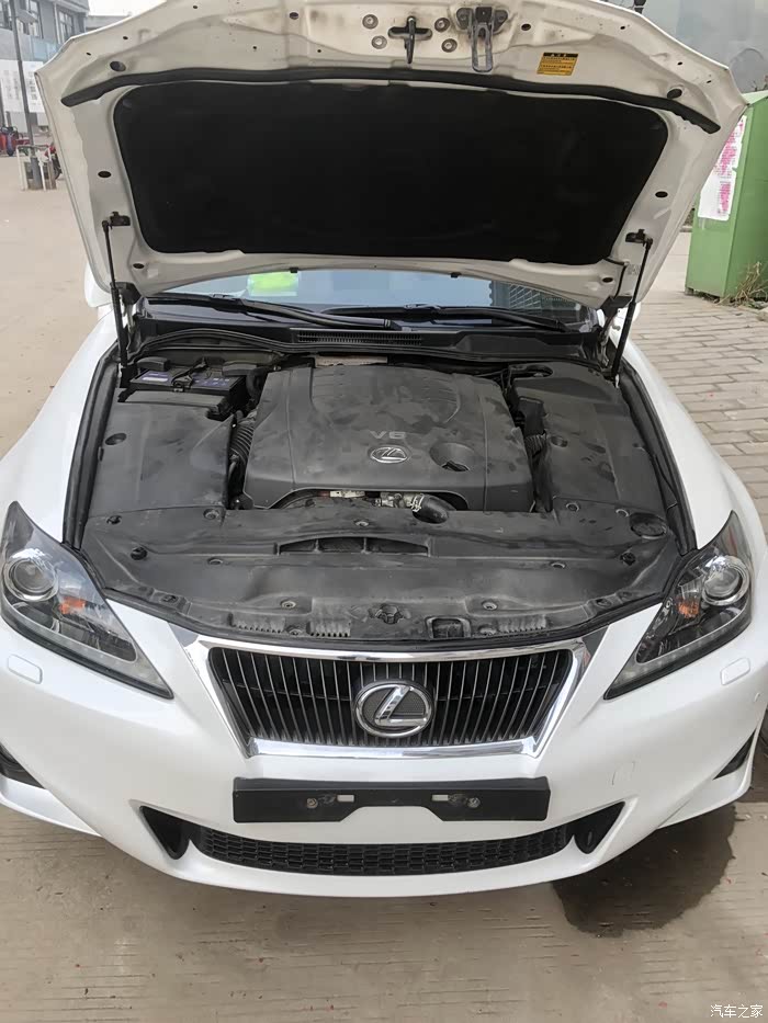

覆盖的严严实实的机舱,现在的雷车都取消这个设计了,老款的做工还是很实在的

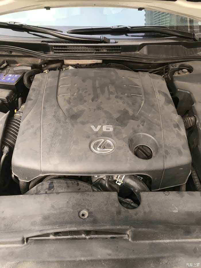

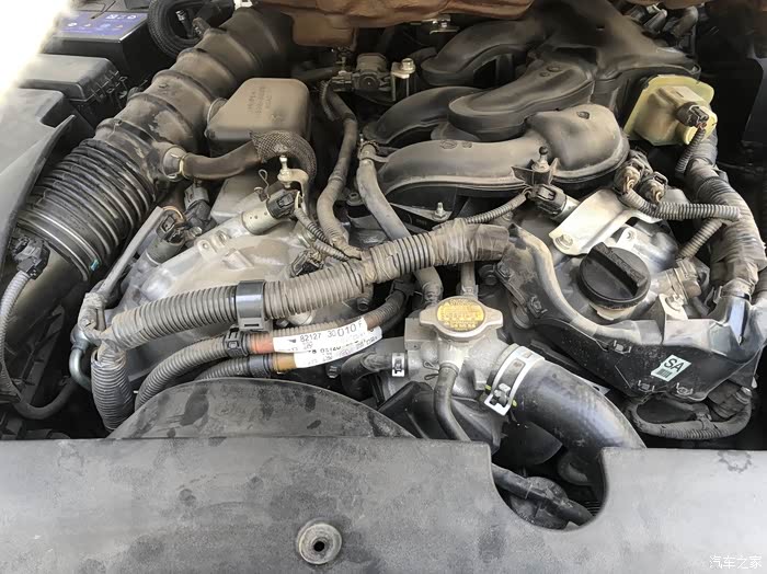

来个特写,V6大心脏
没有任何清洗的大心脏,一层浮灰

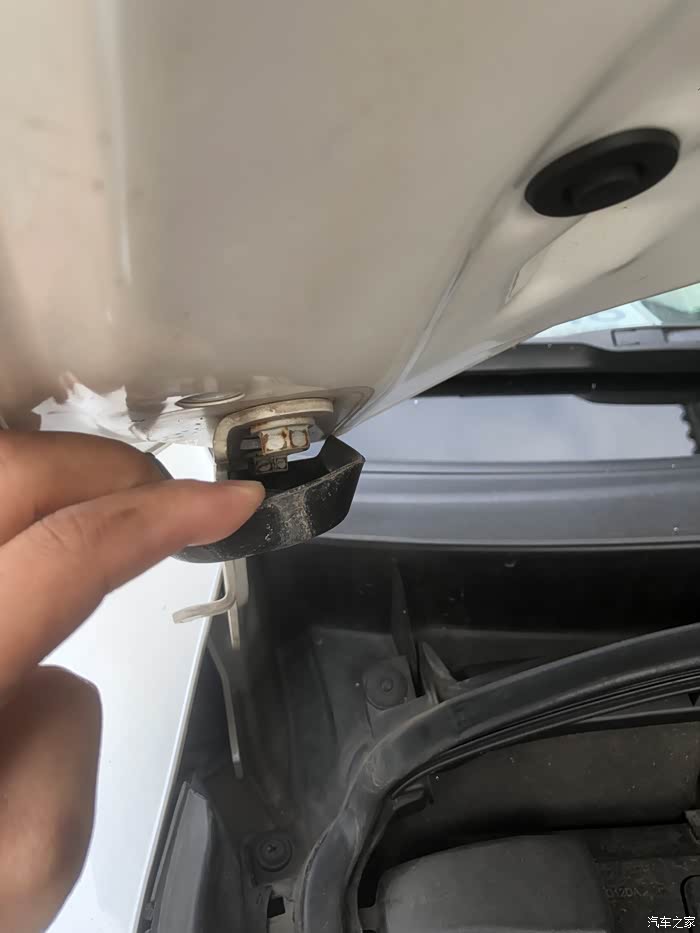

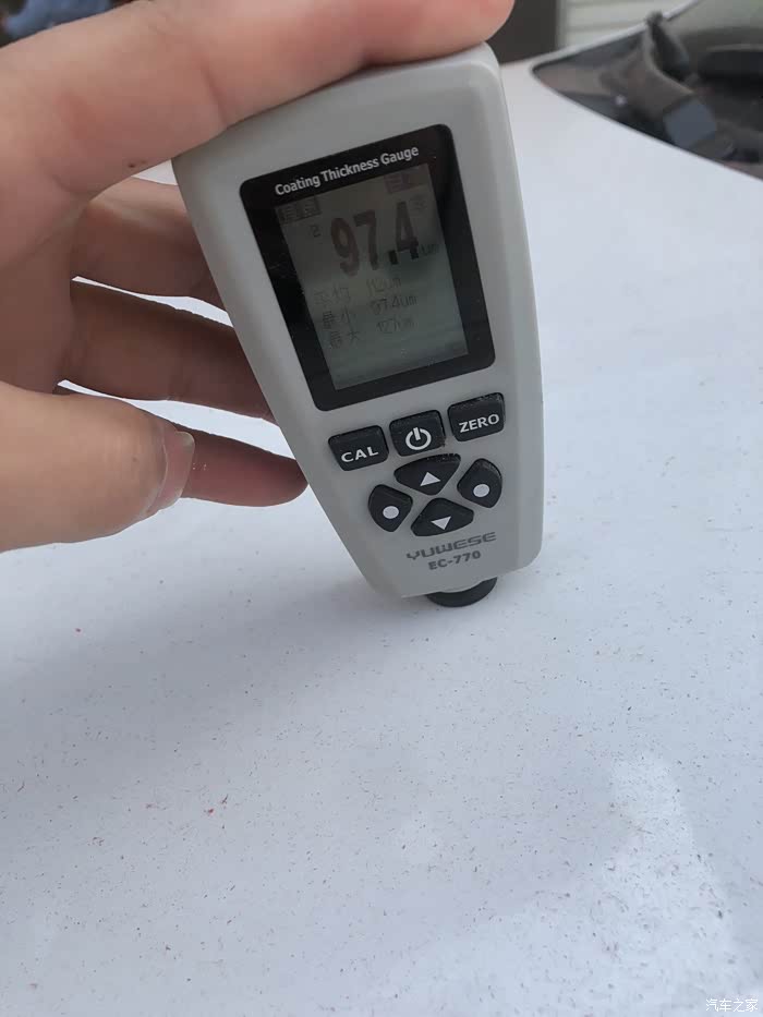

首先第一步肯定先看机盖螺丝,很明显,这台车机盖明显的拆卸,说明这个机盖有可能是拆下来做漆(4s店都是整体拆下来喷漆的),有可能是更换。下面我们继续

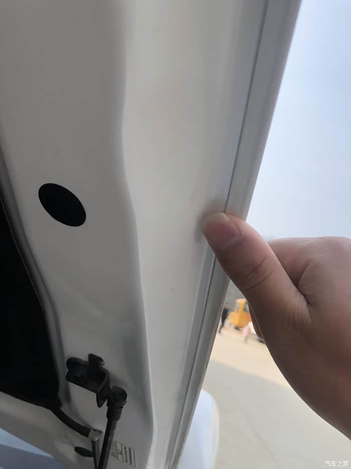

看下机盖边上的胶,摸上去不像原厂胶

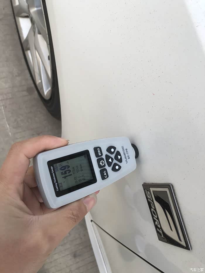

用漆膜仪看下漆面,基本上百分百判定这个机盖是更换过的,这台车正常的漆面数据在150左右,很厚,说日系车漆面薄的在这台车上完全不成立
机盖换过很多人肯定一下就会想起来是不是前面撞过,淡哥也是这么想的,那我们就要拆开发动机上面覆盖的护板看水箱框架以及两侧的翼子板了。

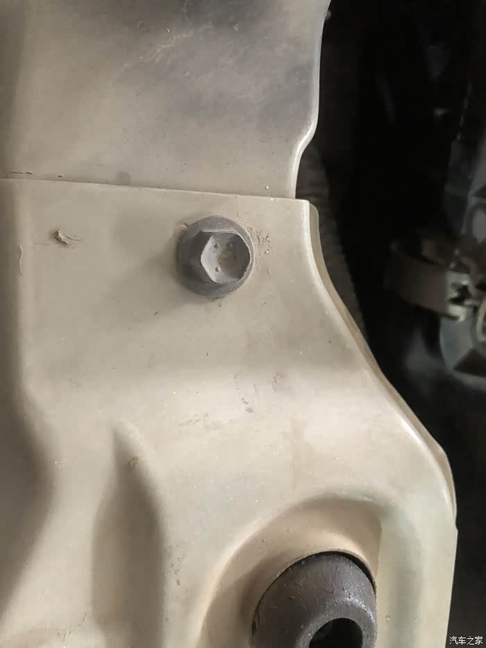

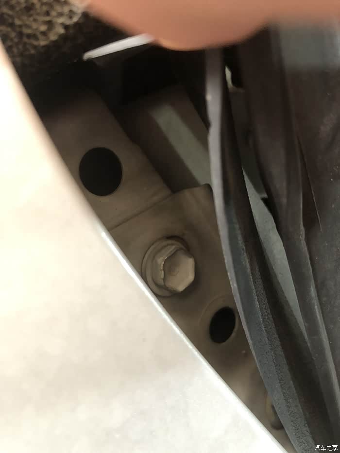

扒开翼子板胶条,很明显的看得出来,翼子板螺丝是没有扭动的痕迹的,
结合漆膜仪的数据,还是原厂漆,两边叶子板同理看了,都是原厂油漆,螺丝也没有拆卸过的痕迹。接下来我们看水箱框架跟大灯
大灯支架螺丝也没有拆卸过的痕迹,两侧大灯也是原厂大灯
水箱框架螺丝也是没有拆卸的痕迹。
我们用手电筒看了里面的风扇,前防撞钢梁,以及发动机整体,气门室盖垫螺丝都是原厂没有任何拆卸的。
通过以上,我们判断,机盖更换不是因为上面的碰撞事故造成的,只是单纯更换,最后跟车主聊到这个机盖也证实了这一点,他在左拐弯的时候速度快了挂到大货车的保险杠了,因为大货车比较高,当时机盖挂变形了,保险杠都没伤到,因为这个机盖是铝合金材质,没法钣金,就只能更换了。也无伤大雅。

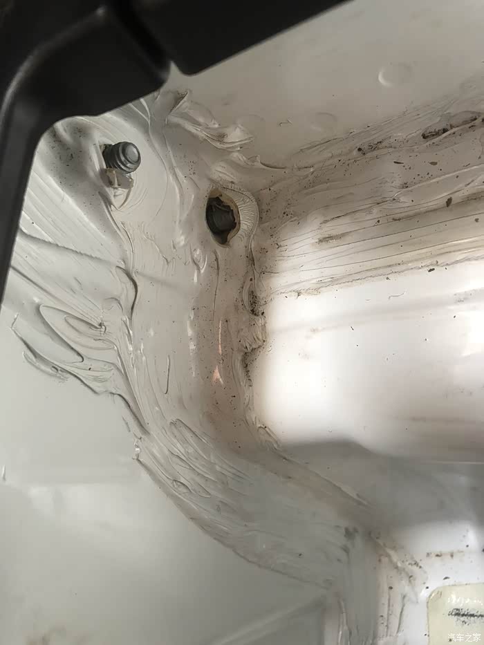

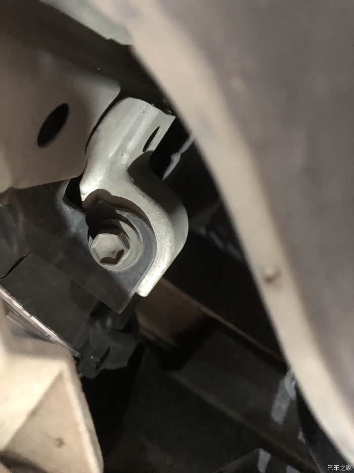

备胎槽胶是不是很丰田,你没看错,这就是原厂胶,细心的朋友看到防撞梁的那两颗螺丝,已经戳出来了,它并没有拆卸,原厂就是这样的,每台is都是这样的。
