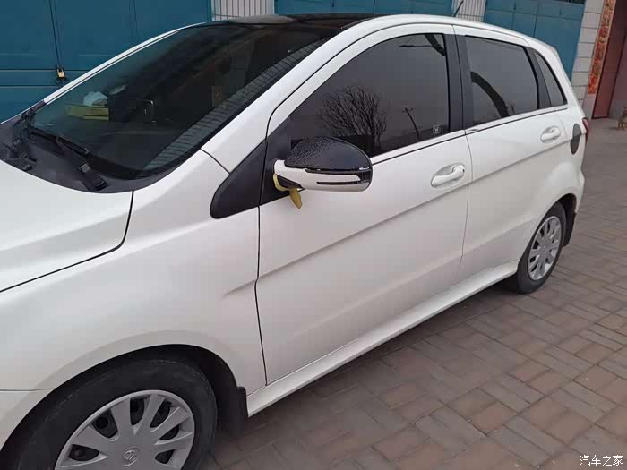

回老家看父母得时候,路边随拍的几张照片,虽然五年多过去了,小E成色依旧很新,现在的审美观细看也挺耐看的。
俯冲的腰线,犀利的大灯,在当时颜值是很高的。。。。。

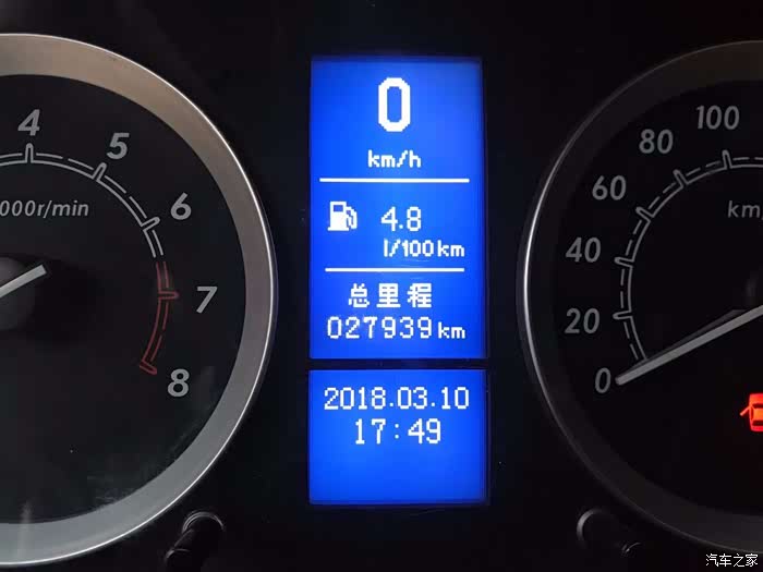

可怜的27939KM公里数,其实家里要是有两台车的话,平时仅是上下班代步,一年确实跑不了多少公里。
油耗显示4.8,平时大概都是5.2左右,油耗显示比实际油耗偏小。不过确实不费油

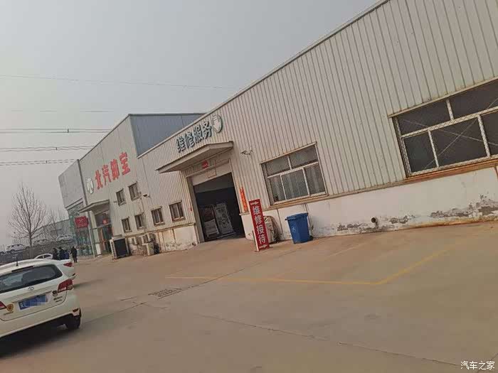

本地4S店正在装修,在临时售后店做售后。

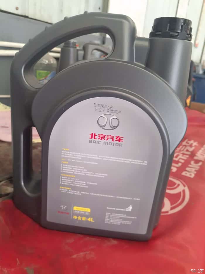

赠送5W-30机油,我以前都是5W-40机油,维修师傅说能用。
机油背面

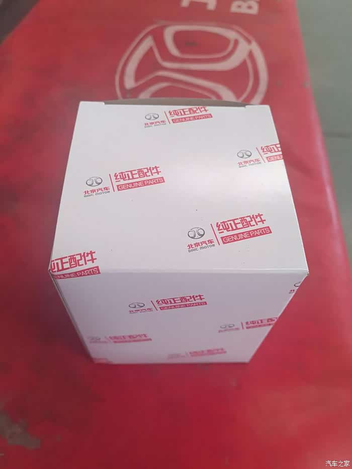

老带新机油机滤是免费的,工时费的自掏腰包,不过也挺划算。北汽LOGO的机滤。
打开后的机滤。
安装说明。

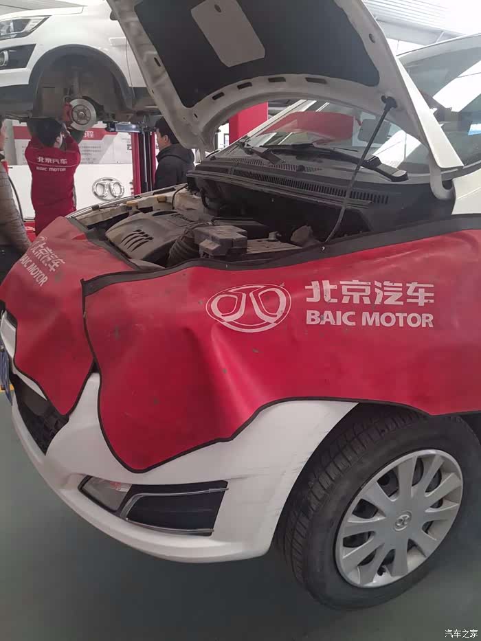

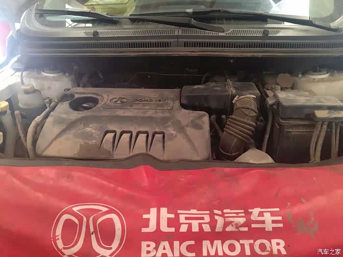

打开机盖
里面灰尘不少啊。。。。。
平时机盖很少打开,再加上平时室外停放多,五年了不清理机舱,都是这个状态吧。对了,发动机盖是我买车后候自己买的安装的。

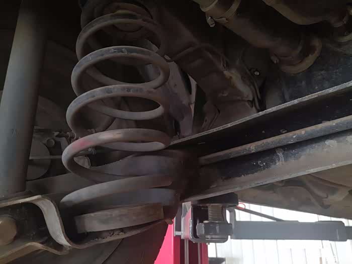

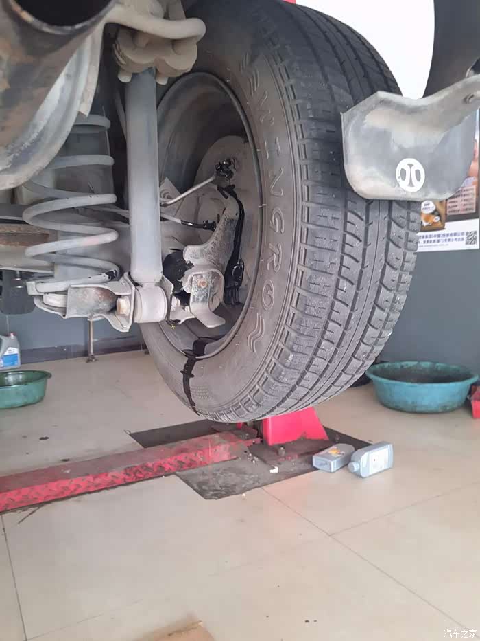

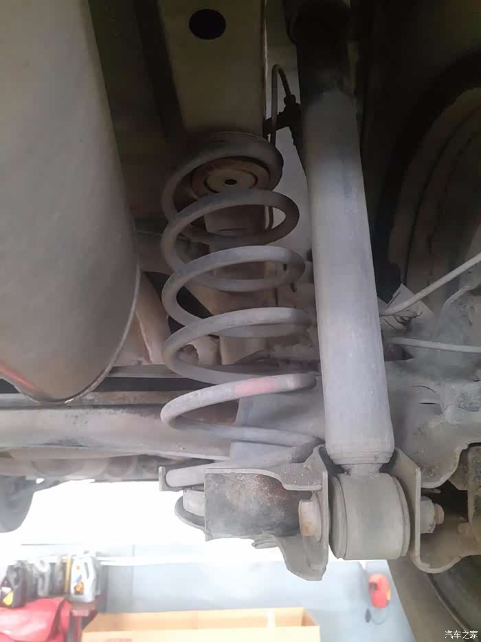

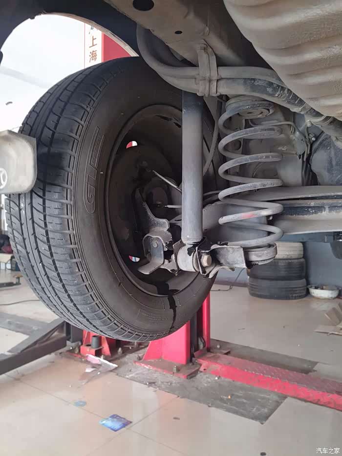

升起后,看看小E的悬挂及减震,据说12年的第一批车还是比较厚道的。
右边减震。

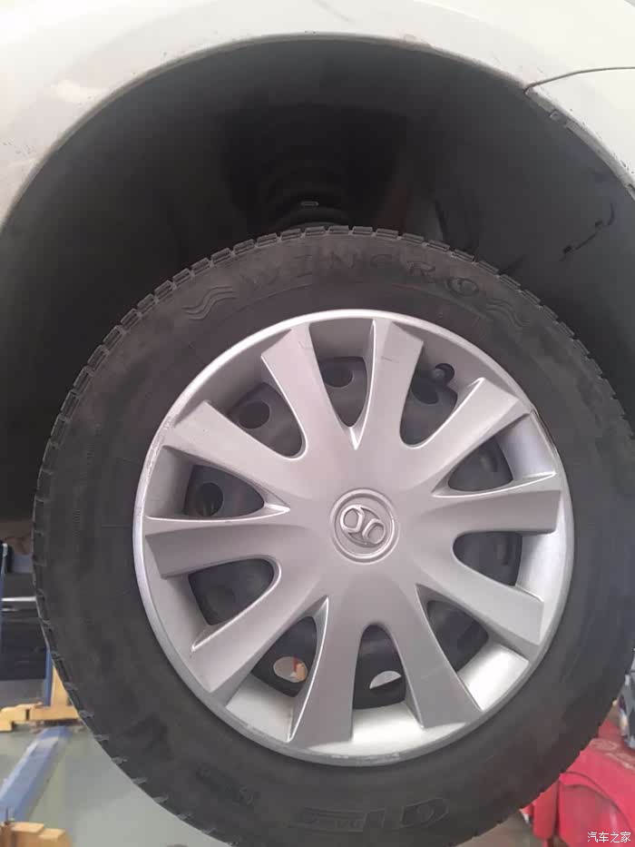

轮胎五年多了,没有更换过,乐天版铁锅也没有更换铝合金轮毂。

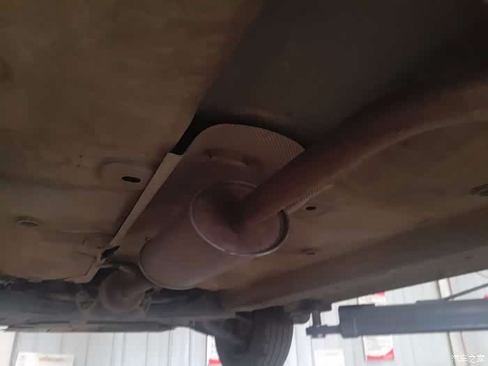

排气筒有一些生锈,但不严重。。。。。
里面也有一些生锈,师傅说不碍事。。。。
没有底盘装甲,五年多,这种程度很不错了。。。
轮胎胎纹深度还可以,有细小裂纹,还能继续战斗。。。。。。

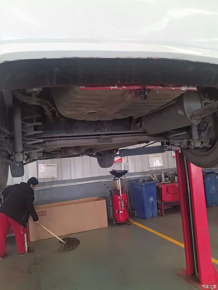

放完了,小师傅辛苦了。

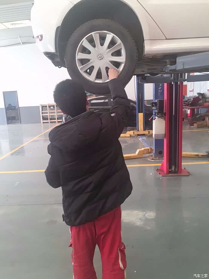

四轮胎压监测之中。。。。。
小师傅打扫卫生,挺勤快的1

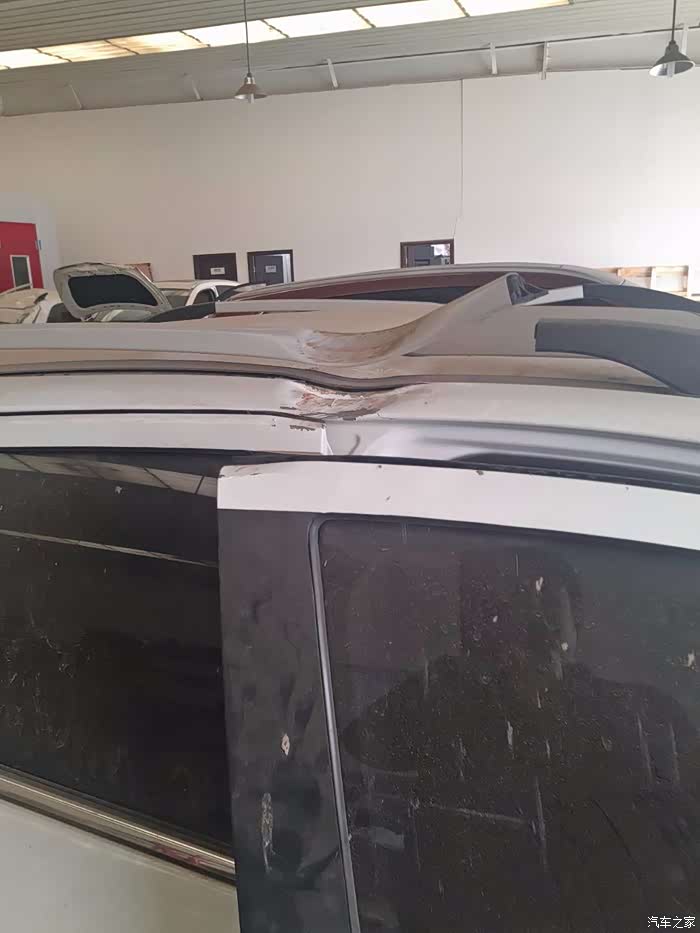

旁边损坏的绅宝X25。机舱和E系列布局是一样的。

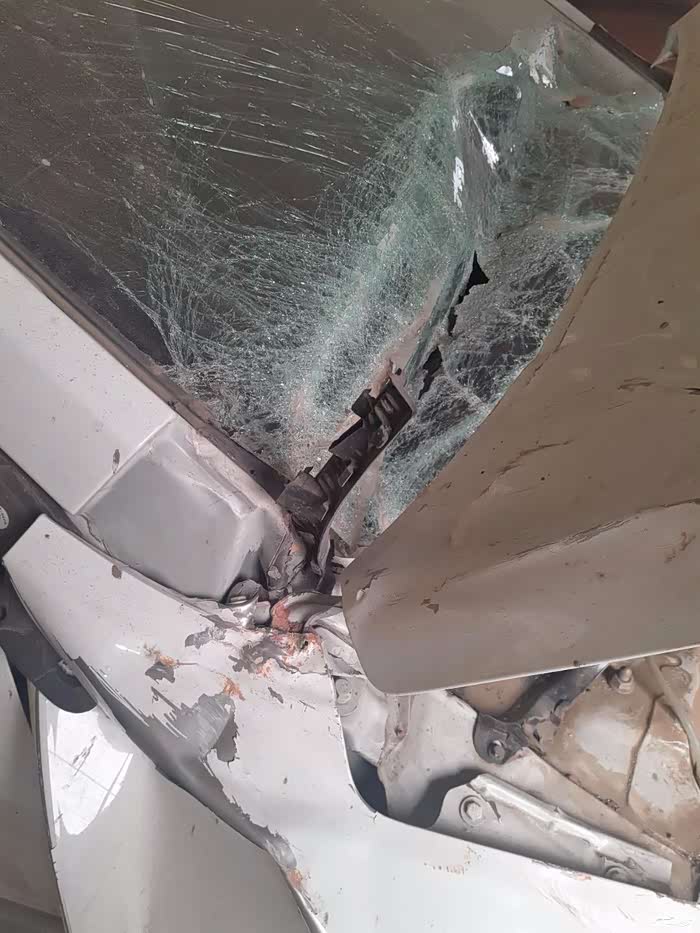

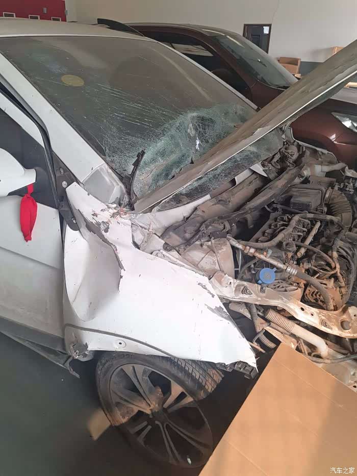

挡风玻璃和损坏的车皮,提醒大家还是安全驾驶第一。
这个角度损伤咋弄的,纳闷。。。。。
这台x35正面碰撞,损毁严重。

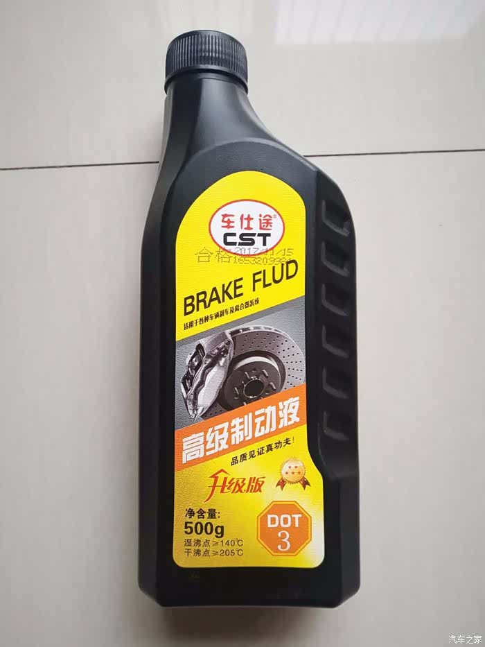

第二天下午出来正好路过本地汽配城,告诉车型,店主说要是制动液少了,买一瓶直接添加就行。(后来回家百度了,不同品牌、不同型号刹车油不能混用,切记安全第一。)要是打算全部更换,要买两瓶,就随便买了两桶制动液。(后来因为搜火花塞型号,到家一看说明书,看到标号DOT3不对,后文有说明。)
回家路上拐本地4S店,说外面买了制动液打算换,自己掏工时费,接待问了售后经理,说是自己买的刹车油,以后行驶万一有刹车问题,以后不好解释,说找汽修店换吧,委婉拒绝了。(后来后悔,还不如在售后换省心,我的工时费券也作废了,不过又是查说明书,又是百度,确实长知识了。)

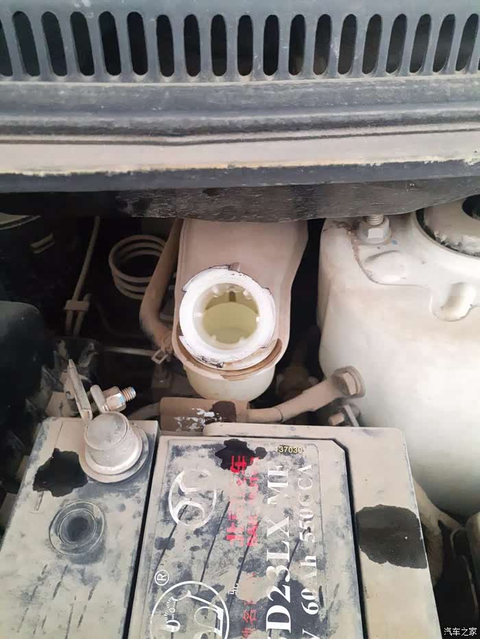

制动液贮液罐位置大伙指导吗?别加动力转向罐里了,给大家科普一下。
提醒广大车友,说明书上制动液规格为:DOT4。我上面汽配城随便买的型号为:DOT3,买的时候还说了车型,问商家能用不,商家说能用。看来以后配件不能随便买,查阅官方给的数据才为准,尤其涉及到行车安全,刹车制动更要小心谨慎。

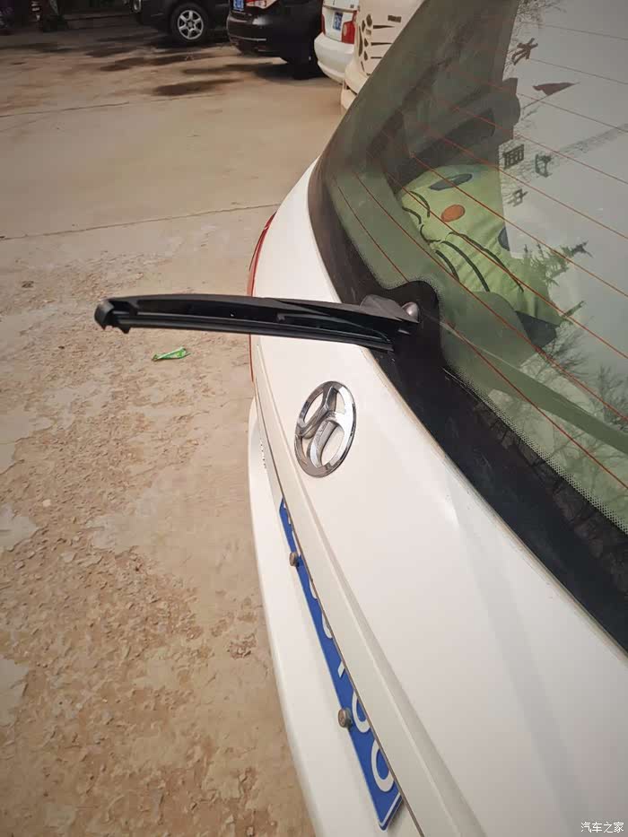

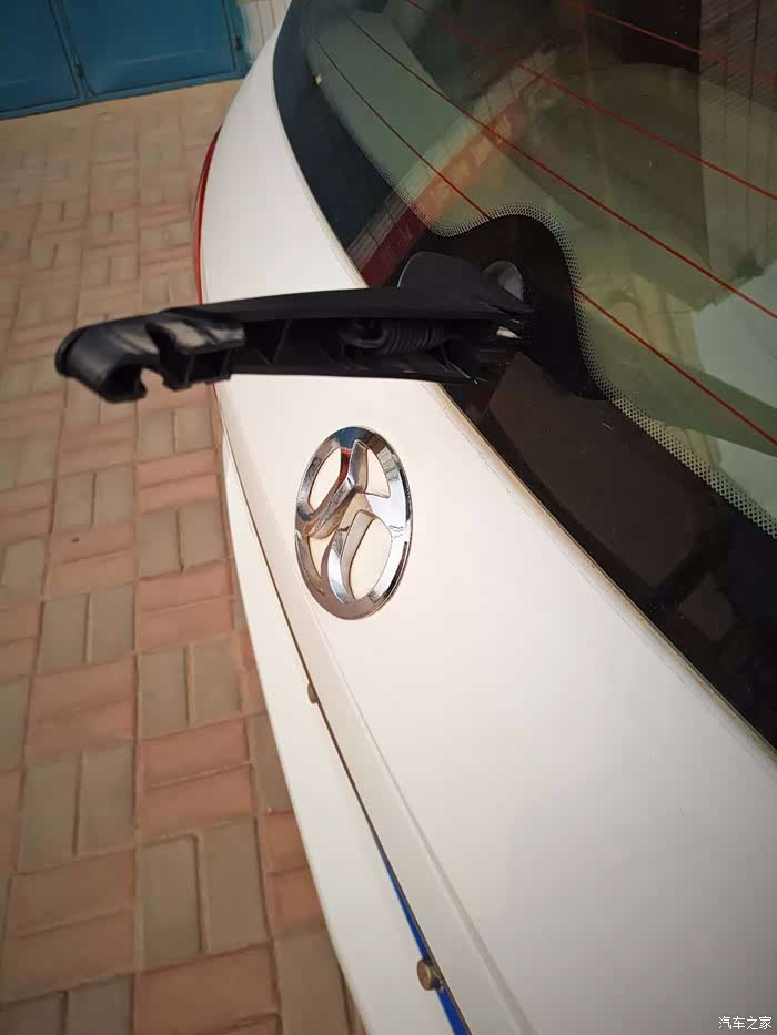

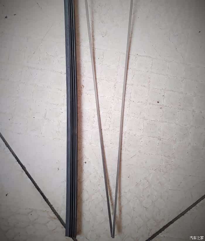

五年了,前后雨刮一直没有更换过,我这边下雨少,平时存在雨刮异响和刮不净现象,正好趁这个“大保健”机会,一块更换了。长话短说,前无骨雨刮不用费心,汽配城买完,师傅给按上,很合适(后期简配的都是有骨雨刷,不过无骨雨刮也不难找,找找了按上就行。)
重点是后雨刮,后雨刮逛完整个汽配城根本就没有一模一样的,只有一家商家外面支架不合适,把雨刮条里面的胶条抽出来,我也好打发能用就行,但是买单时候说不能单算胶条,要把整套后雨刮费用加里面,也就是比我两个前无骨雨刮还要贵的多得多,真黑!算了不要啦!
那个商家给我了灵感,为什么不把拆下的前雨刮的好用部分裁下按到后雨刮上,反正后雨刮平时也就下雨倒车时候用,用的很少,说干就干,自己动手,丰衣足食。

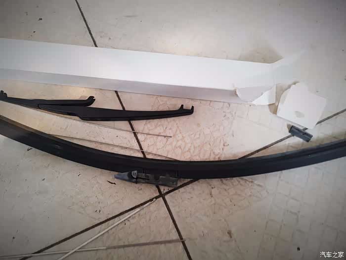

这是前雨刮。

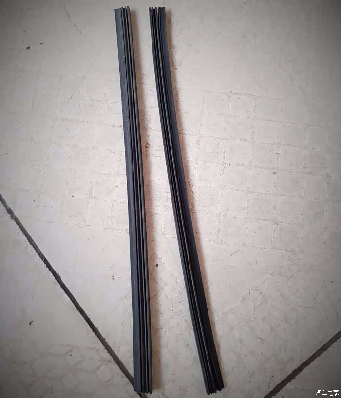

抽出前雨刮胶条和拆下的后雨刮胶条,完全一模一样。
裁剪下前雨刮两头磨损严重部分,按后雨刮长短裁剪一下,留下中间好用部分。
就是这个样子,长短一致,其实雨刮磨损损坏严重部分也就两头部分,中间还能继续废物利用,继续发挥物品价值。
别忘了胶条两侧的骨架钢条串上。
胶条部分按住好了后的效果。
后雨刮部分安装车上,喷水测试,很干净,不白忙活,真不错!
