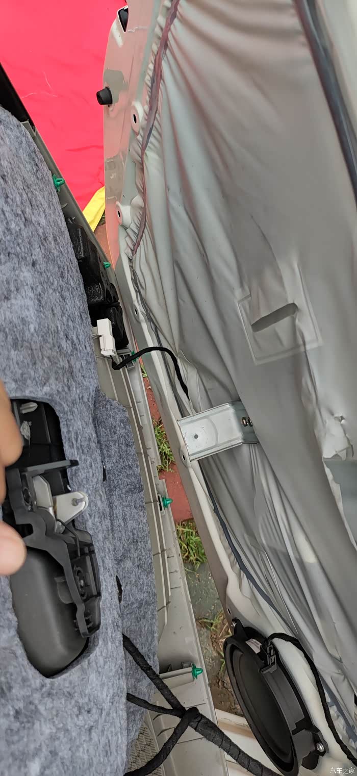

三处螺丝,全部拧下来。
螺丝拆完后把这个撬下来,之后门板往上抬着撬下来。
这是门板第三处螺丝。
把氛围灯线拆下来,其他线不用拆,门板立在旁边就行。

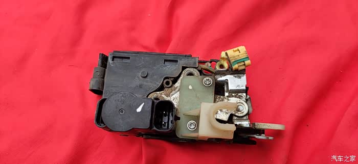

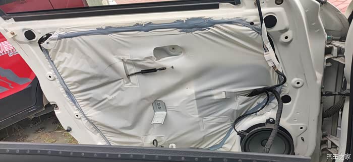

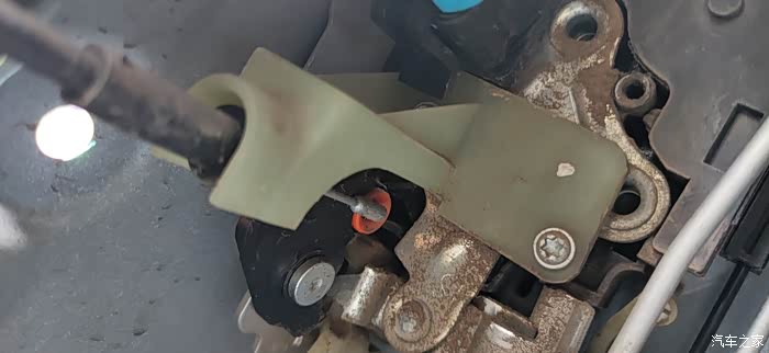

拆开后就是这个样子的!!
拆下前注意锁里边拍点图,怕装时自己不知怎么装

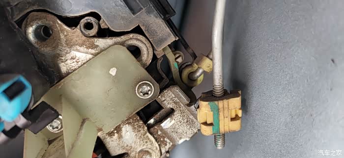

拍图记住快接口螺丝扣数。
锁模块有三个插头,插好后安回去粘上,粘性不是太好了,毕竟6年了,老化了。

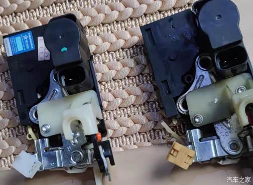

新门锁安装完毕,完美!!!95+18块解决问题。

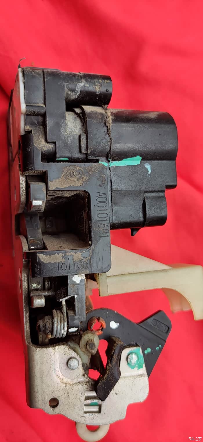

6年老锁估计是里边哪个零件老化了。

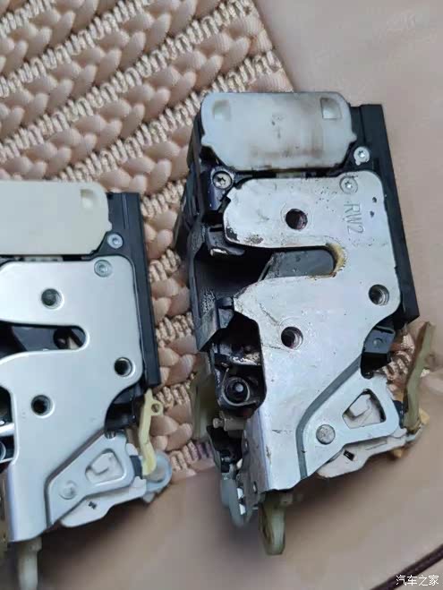

对比一下
油腻锁块
锁口的位置够脏的。
