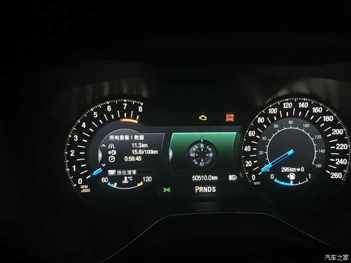

旗舰仪表。
新老仪表 合影,全液晶的就是沉,比时尚原车的仪表沉了好多。哈哈
拆掉的仪表。空空的。换仪表,论坛里也有详细教程的。我就不啰嗦了,很简单的,就几个螺丝,几个卡子。哈哈哈,拆的时候轻点就行了。
老仪表最后定容,哈哈哈。
收的车友的三手仪表,他的车卖了。丫的还去年多少钱买的,现在还多少钱卖给我,我是相当无语。而且他公里数也刷了他原车的公里数了,5万多啊。。我车才2万多,一下多了2.7万公里,晕啊。我还要找地方刷回去。。。不然我太亏了。
不过这**的确满满的。哈哈哈
这是还没装GPS模块。先装上试试。
GPS模块已经装上了。在仪表盘显示了,出门妈妈再也不用担心我迷方向了,哈哈哈。
全液晶就是漂亮。哈哈哈
仪表显示指南针。
