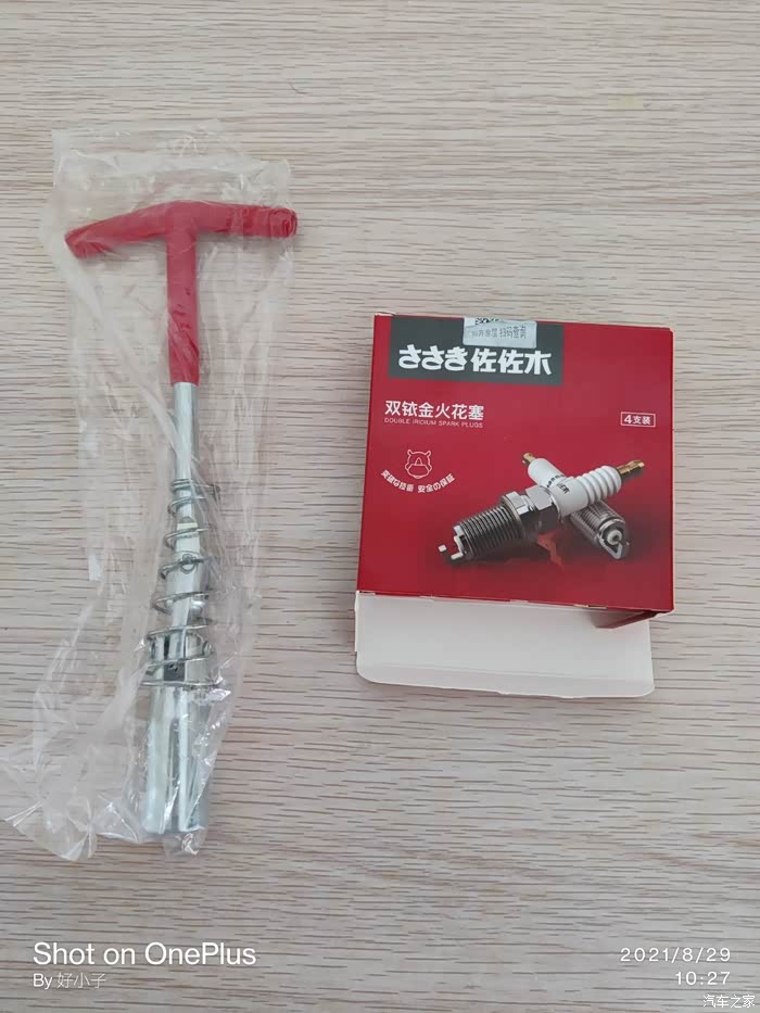

自己没事在某东买了一套火花塞,就想自己给换了!
我不是打广告哦!只是不想涂了懒

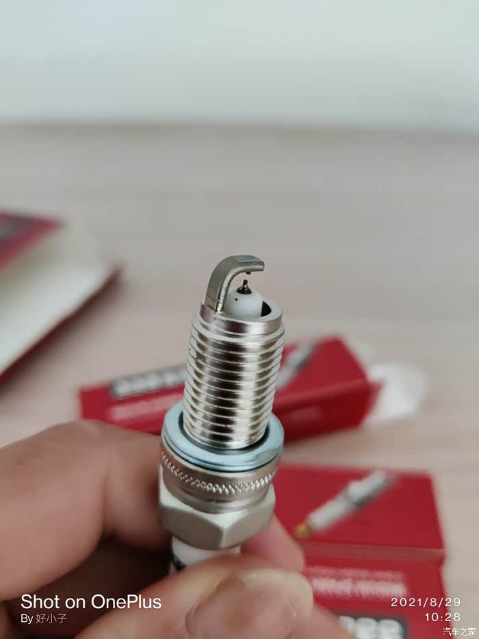

就是这是双依金的?
连板手都不送,我在夕夕上拼的!
还需要这个工具

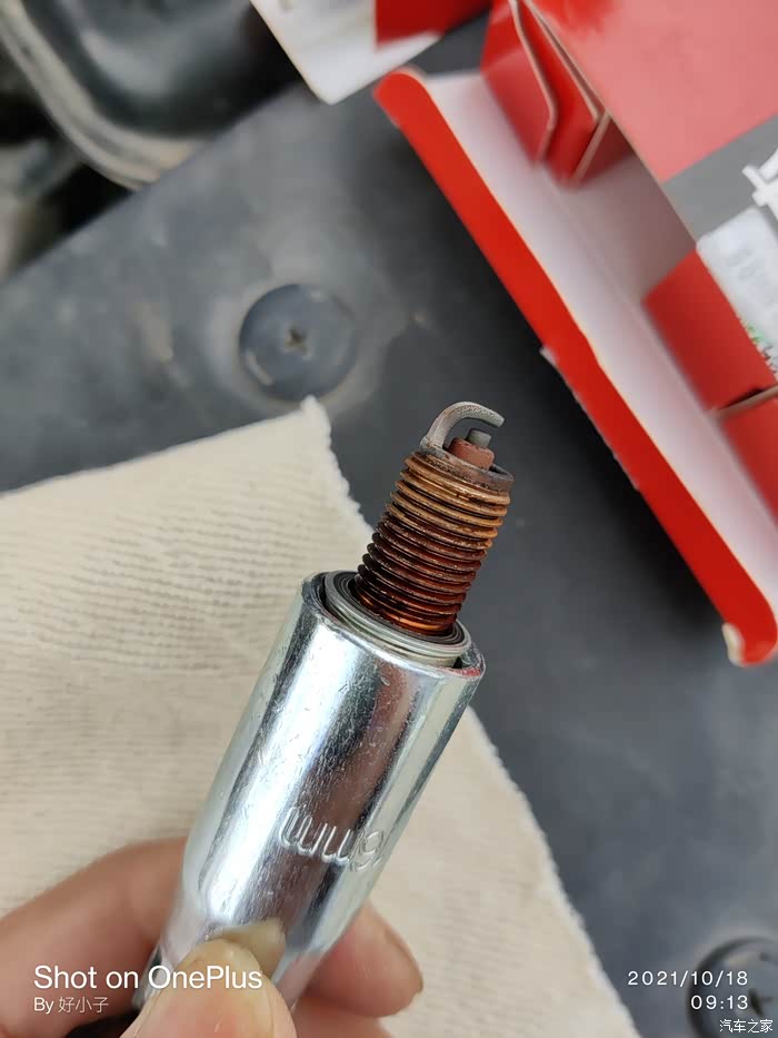

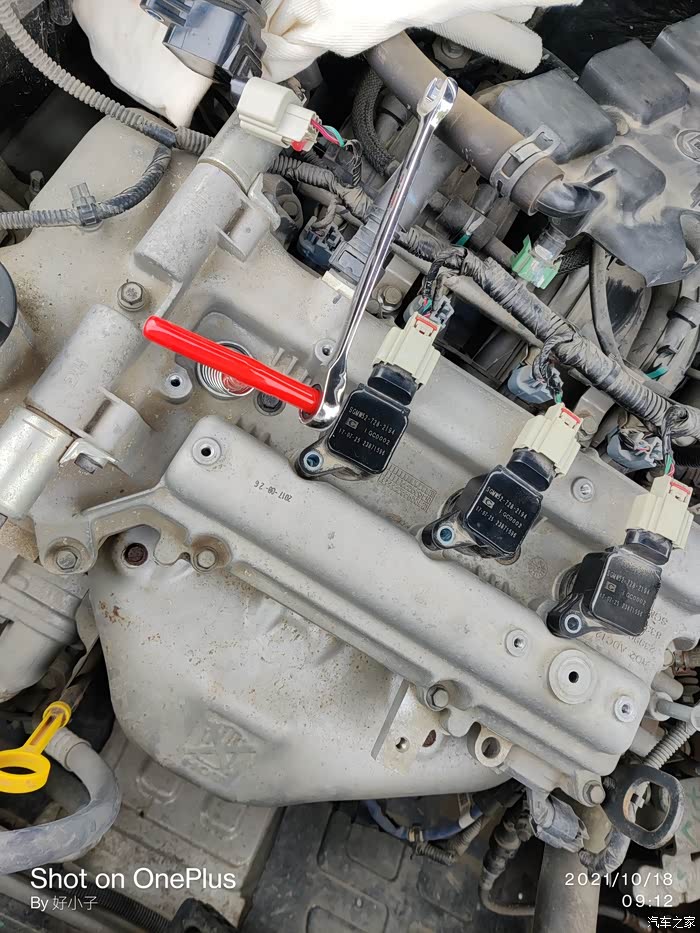

第一次没火花塞没扭下来太紧了
第二次我用了这个加力,就扭下来了

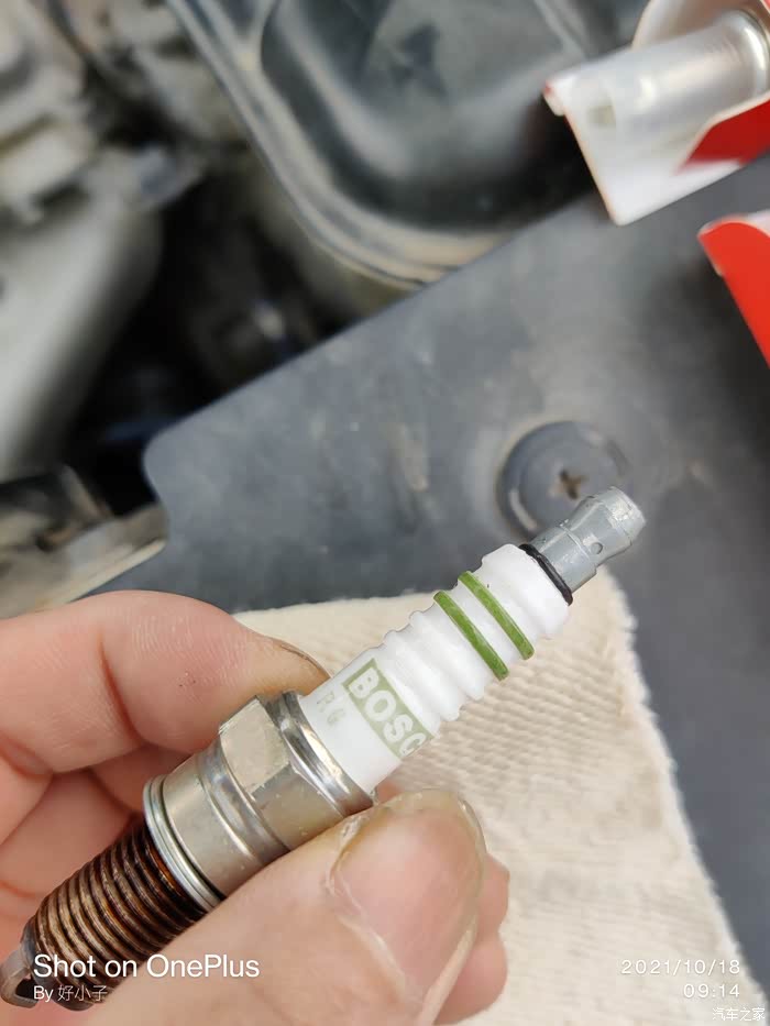

这是原车的
居然是博士的,良心呀
新旧对比

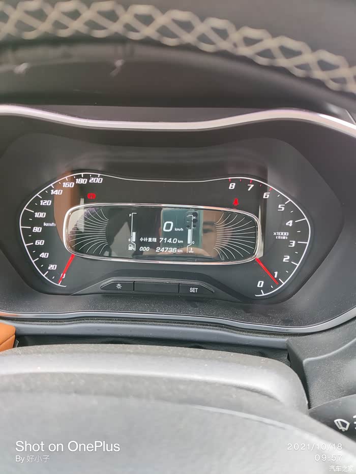

装好,打过一把打着,冷车1000多点
热车700多吧,开了一圈感觉还可以!比原车的好一点!

原车镍合金其实是最低端的火花塞 换单铱金的就够用了 双铱金的容易断针 不过已经装上了 用一段时间再说吧

公里有点少啊

我的五万公里,换下来比你的黑

这伪日货,地地道道的国产起个日本名

用多大套筒
2021-10-22 11:28:01
都说更换不复杂,可我那个塑料盖都不会拆卸,麻烦大神说说,还有火花塞的型号

六角是多大的
