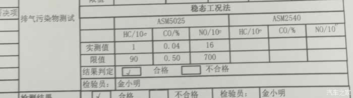

虎的蓝搏购于2013年6月15日,于2013年7月4日上牌.时间过的真快虎的蓝搏即将年满6周岁了,陪伴虎驶过了100000公里路程.5月1日开始执行新的机动车上线检验标准,比以往尾气数值降低一半,标准更严格了,虎27号自己动手给蓝搏更换了长城全合成机油(5W-30牛油---机油论坛称之为长城动物油)和博世机滤.28号8:30就来到虎当地的一家检测站,排了个首位,首次上线审车.必须第一个上线.交上强制保单副本,填表办好手续后,将车钥匙交给检测员上线验车,由于检测线不准进入,虎只能远远拍了几张照片给大家分享,大概半个小时后,通知虎审验合格了,可以缴费拿标了,虎询问尾气数值怎样,检验员说很好,具体数值检测报告要存档,可以到柜台查看,虎就请柜台服务人员将报告给我拍照留存,虎看了尾气排放数值远远低于新的国家标准,   ,HC国标限值为90虎的蓝搏为1.  CO国标限值为0.5虎的蓝搏为0.04.   NO国标限值为700虎的蓝搏为16.   说明虎的蓝搏发动机工况很好,虎下面就将检测尾气排放数值报告等照片给搏友分享!看论坛有博友询问上线没有检测出ABS而年审不合格,虎在这里给大家分享一下:上线前要将牵引力控制关闭,在小屏上操作步骤为1.选择 菜单(Meun) 2.选择 车辆设置 3.选择 牵引力控制  4,选择 OK(将前面方框里的勾按OK键取掉).这样操作后再上线才行!原因是:车辆在检测线检测时,需要关闭牵引力控制功能。否则对于大部分前驱车来说,上线检测时只有两个轮子转动,系统会认为车辆打滑,就会主动干预,影响检测。

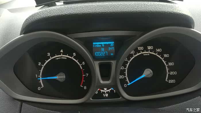

虎的蓝搏6年行驶入100000公里关口

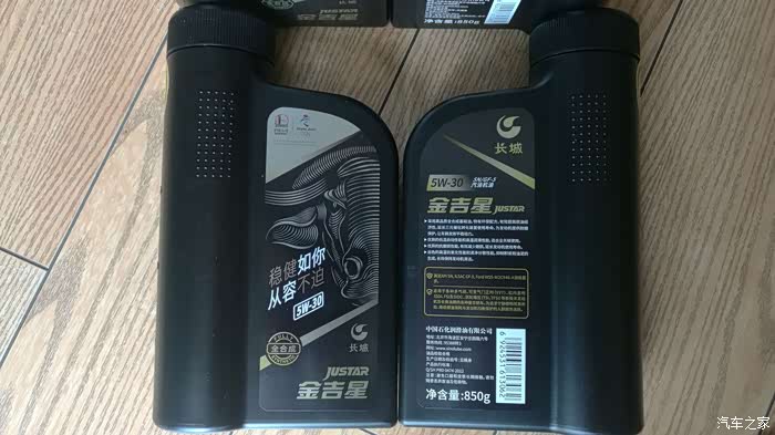

长城牛油是1升小包装,包装正反面照

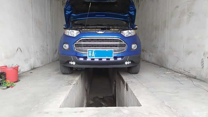

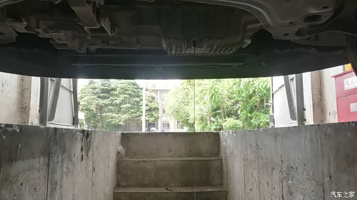

将蓝搏倒入地沟库准备换油作业

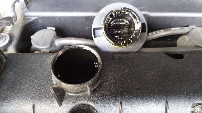

打开发动机机油加注口盖子,开始换油作业

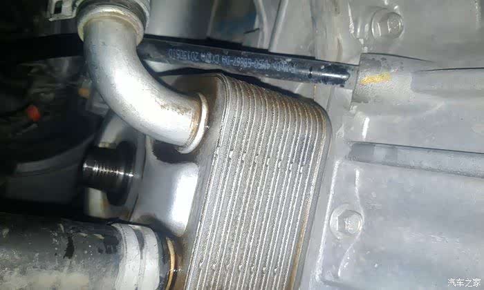

然后拆卸掉旧的机滤,将机油散热器处的旧机油排放干净

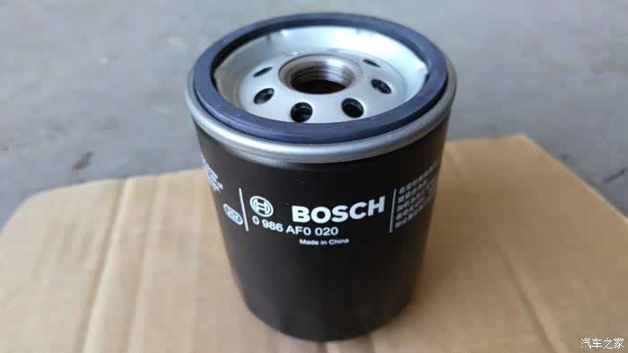

长城机油赠送博世机滤,翼博用的型号:0986AF0020

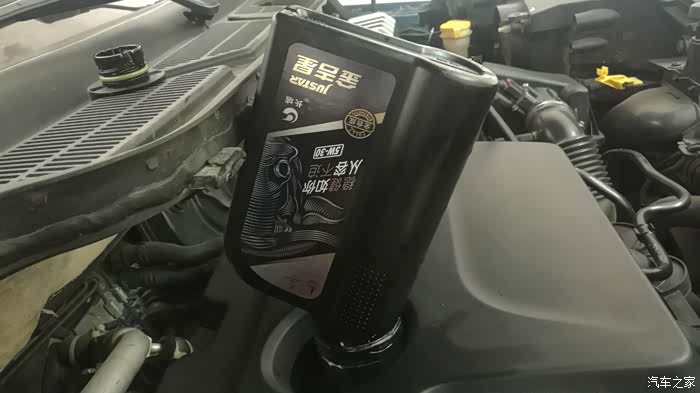

将4桶1升装牛油全部加注

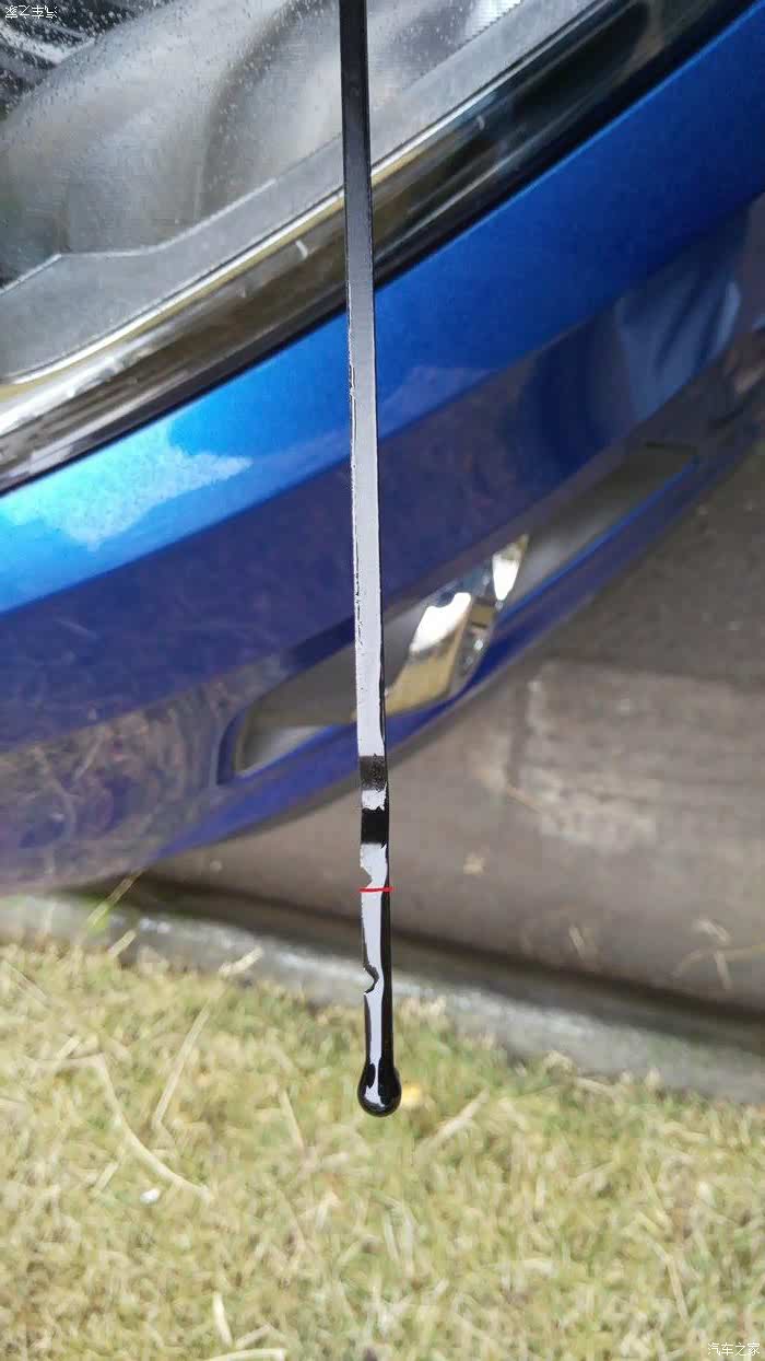

第二天早上发动之前冷车查看机油标尺,确认油位刚好在标尺上限三角缺口下端,图中红线标注!

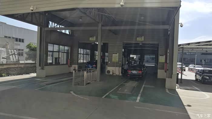

8:30到达检测站

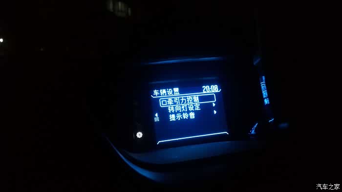

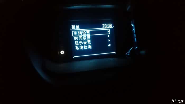

上线检测前,自己要操作关闭牵引力控制,按Meun键后在小屏菜单上选择车辆设置
进入车辆设置菜单后在选择牵引力控制(这时小屏牵引力控制前方框里有个勾,说明牵引力控制是正常开启的)

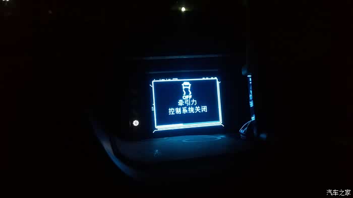

进入牵引力控制菜单后按OK键关闭它,这时小屏会出现几秒提示界面牵引力控制关闭
几秒后牵引力控制关闭界面消失--小屏上显示牵引力控制前面方框里的勾没有了---说明牵引力控制关闭操作完成,

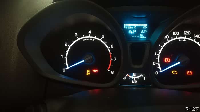

这时驾驶仪表转速表内就会出现牵引力控制关闭黄灯符号!然后按Meun键退出即可,上线检测完毕后,记着再按以上步骤开启牵引力控制系统!
进入检测线检测外观,灯光,等
进入尾气检测线检测尾气
虎的蓝搏尾气排放数值远远低于国家标准,HC国标限值为90虎的蓝搏为1.  CO国标限值为0.5虎的蓝搏为0.04.   NO国标限值为700虎的蓝搏为16.

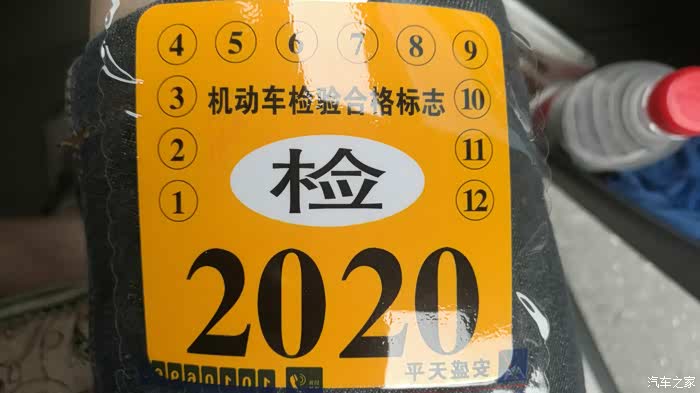

领取到2020年检验标贴

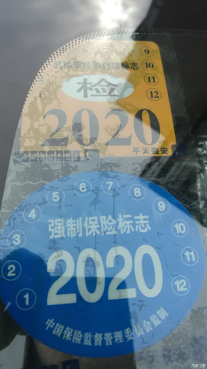

将2020检验贴标和2020强制险贴标粘贴到前挡右上角,首次上线审车圆满完成
