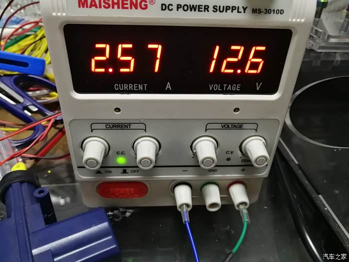

1.先模拟纯电瓶供电状态下触发(一般初始电压12.6V上下)
2.模拟“点火”状态下触发,(一般初始电压14V上下)

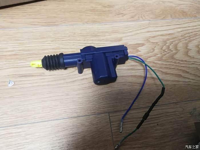

中控门锁,或者尾门一般都是用这种马达。
先模拟纯电瓶状态,设定初始电压12.6V
接入中控马达,然后多次短时间触发,观察电流大小。
根据多次模拟一般开门单次行程,电流在2A以内,电压会下降。

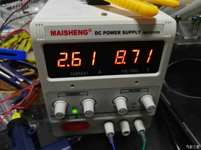

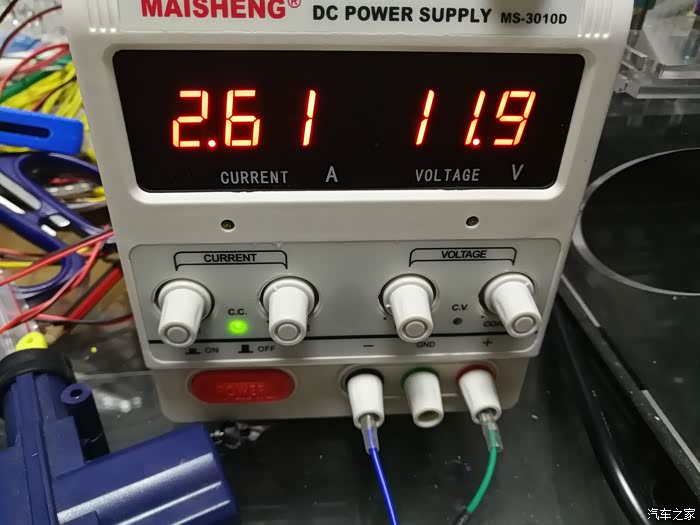

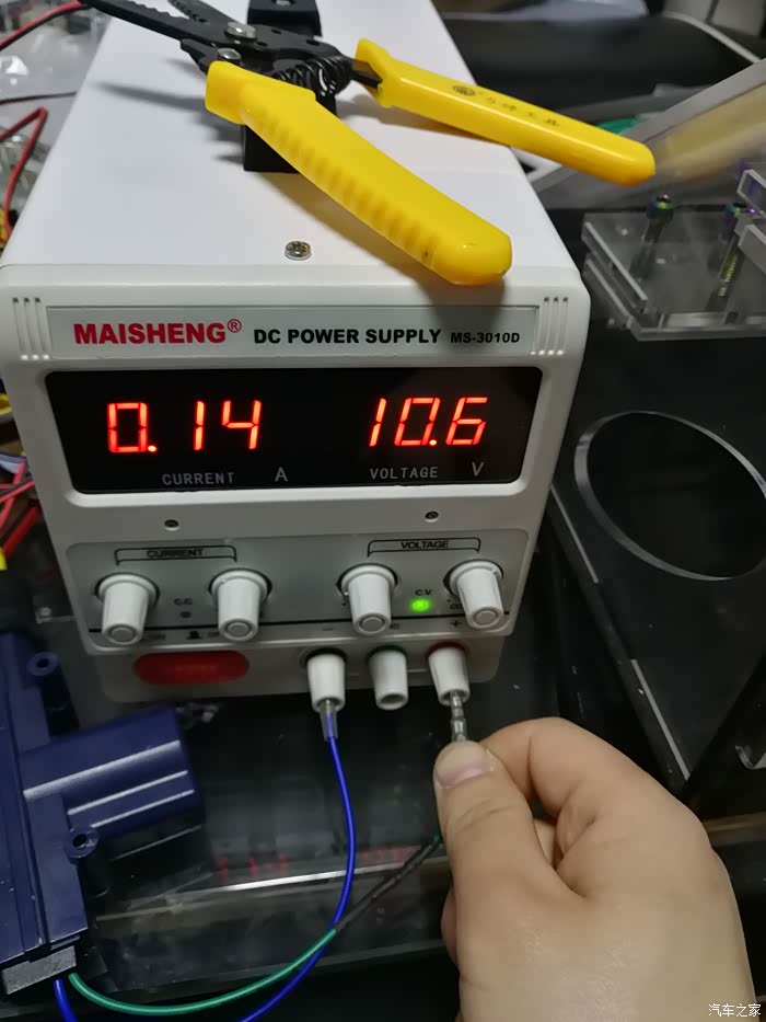

长时间触发马达,电流稳定在2.61A,电压降到5.65V,然后电流稳定,电压陆续回升……
5.65V爬升到6.89V

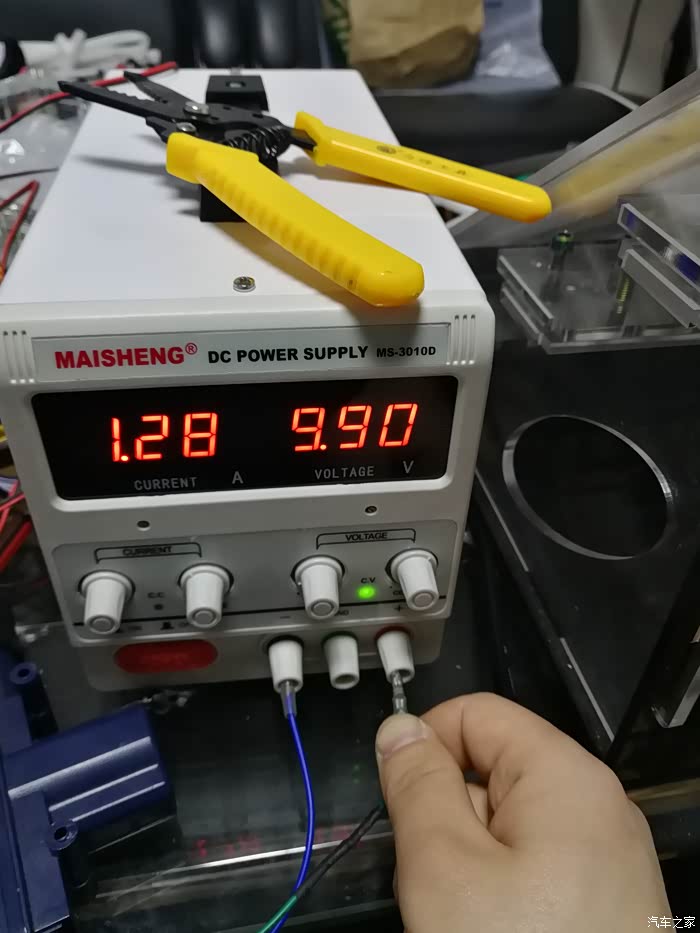

继续爬升到8.71
连续爬升到10V后,电压爬升速度放缓!
继续爬升到11.9V

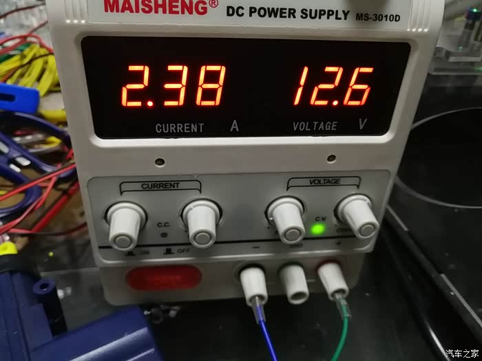

最终回到初始设定12.6V,然后电压稳定,电流下降。
下降到2.38
模拟纯电瓶触发,整个测试时间大概3分钟,然后马达电机部分,很烫了。手一摸,大概有40多度,还伴随这塑料味!

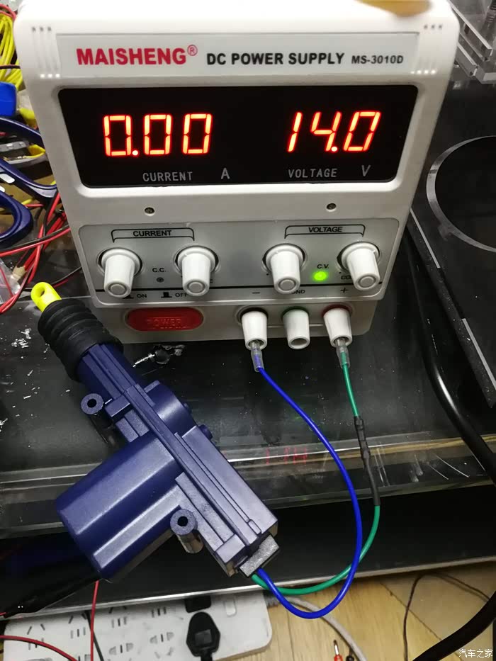

模拟“点火”状态下触发,电源设定到14V,然后接入马达观察电流电压变化,0A.....5秒后......0A......10秒后.....0A...........
MMP,“主演”马达挂了。。。。演不下去了!!
一鞠躬、二鞠躬、三鞠躬.....
剧终!!
