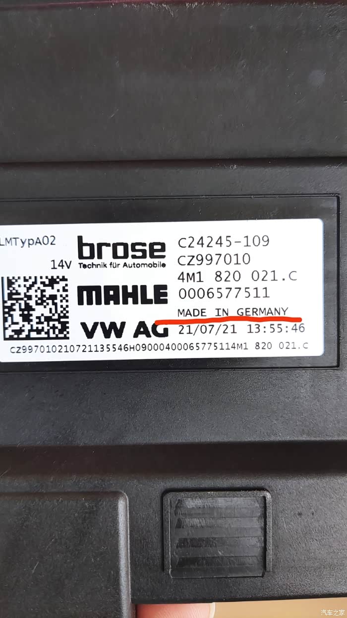

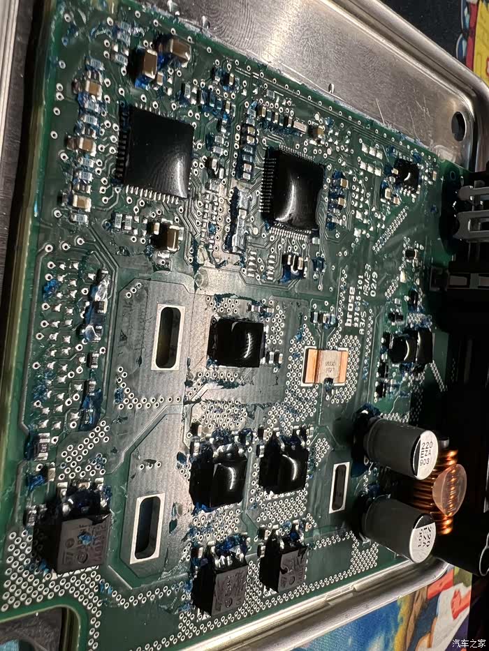

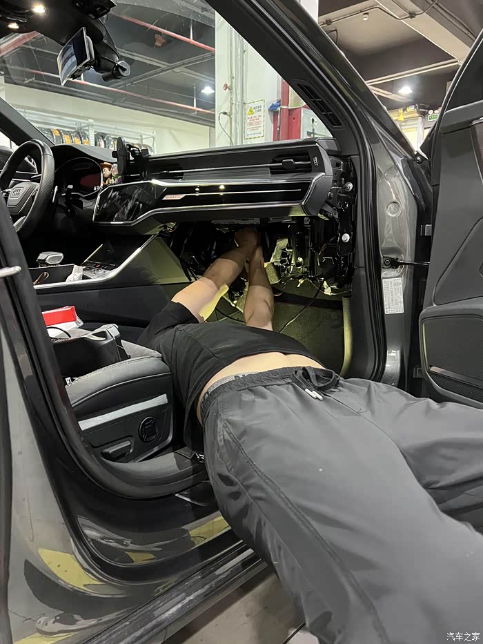

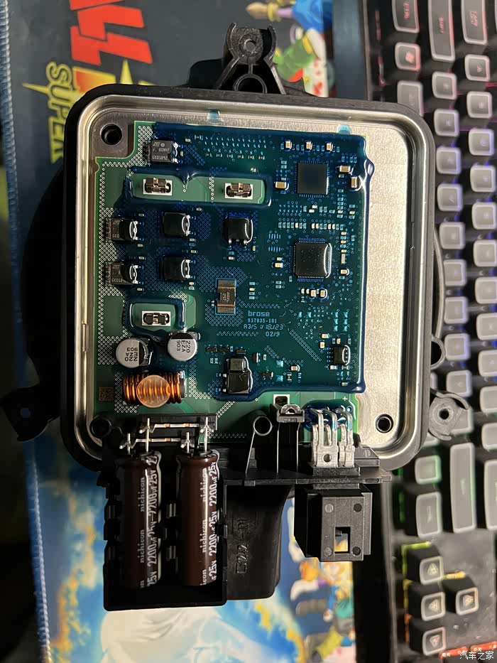

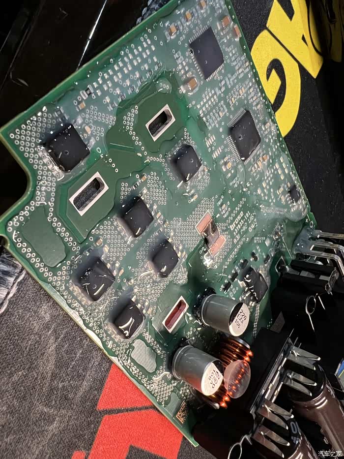

4、最后查看到A4论坛有关于空调臭味原因及解决的文章,臭味大概率是空调鼓风机的三防胶发出的,查了零件编号,A4和A6的空调鼓风机型号是一样的(4M1820021B/C),决定参照尝试。
(参考文章:两篇文章都在A4论坛,A6论坛没看到相关内容)
https://club.autohome.com.cn/bbs/thread/2307d29765712c69/96931804-1.html
https://club.autohome.com.cn/bbs/thread/550c038825ae50a8/87391042-1.html
解决方案:

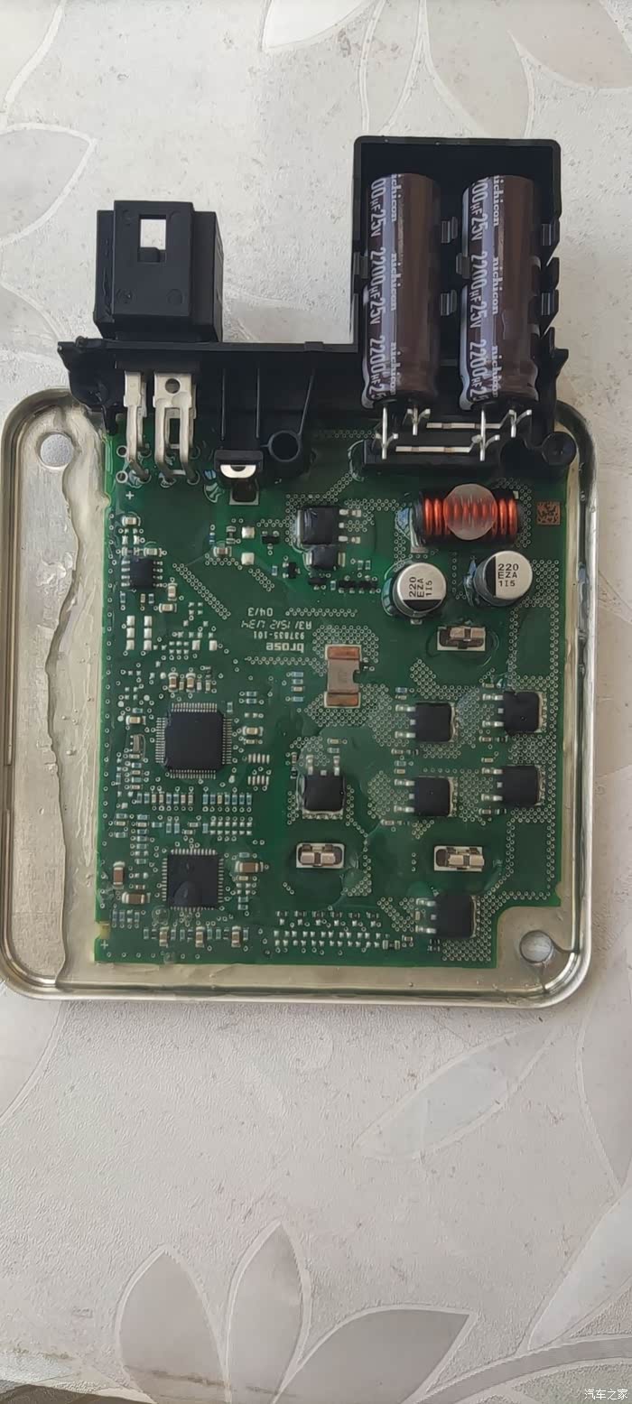

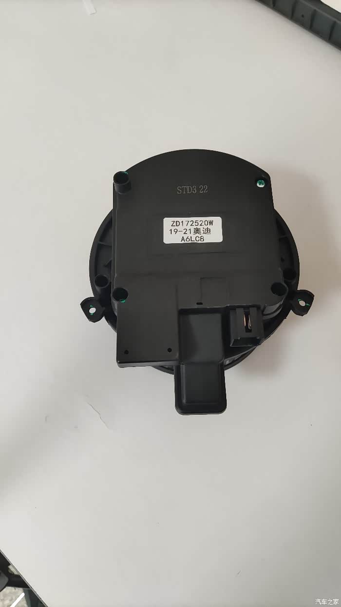

1、一开始打算网上直接买国产鼓风机,里面没有蓝胶,想着直接替换省事,安装后发现空调不工作,只出热风,无耐退货;(拆装鼓风机花费100元)

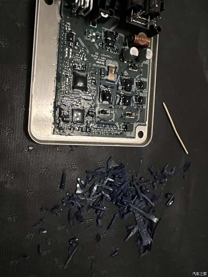

2、然后某鱼重新买了个原厂鼓风机,由于疫情原因在吉林长春无法寄出,等了20多天才收到货,收到后就按照上面文章的方法,风筒加热吹软蓝胶,牙签和镊子一点点除胶,整个过程3-4小时,除胶后放了3天通风,再涂上自己买的胶,再通风3天;(直接拆原车的鼓风机除胶再装上也行,我主要怕弄坏所以买了一个;通风是为了味道散得彻底点,至于要不要这么多天我也不知道。)
3、安装除胶后的鼓风机,顺便把空调蒸发器也一起洗了,空滤也换上新的;
4、换完鼓风机后头一两天启动空调还有点味道,后面几天已经几乎闻不到酸臭味了。

*更新:鼓风机铲胶后用了一个多月就罢工了,不确定是铲胶的过程损坏了还是去了三防胶导致潮湿短路,拆机有风险,请自行判断,以上内容仅供参考。
