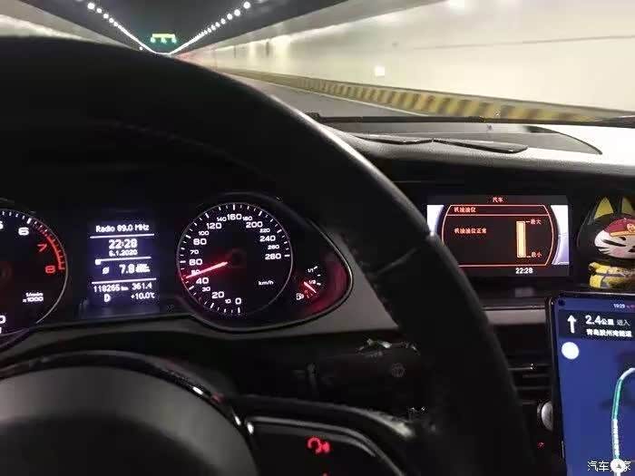

我的A4L治理烧机油已过去整整过去两年时间,76008公里了不烧机油,除了7500公里例行保养,从来不看油位了,也基本忘记了烧机油这件事情。因为这车是十万公里烧机油,我害怕十万公里又烧机油,所以现在又开始跟烧机油的车友们一样紧张了,分享经历如下,哈哈哈

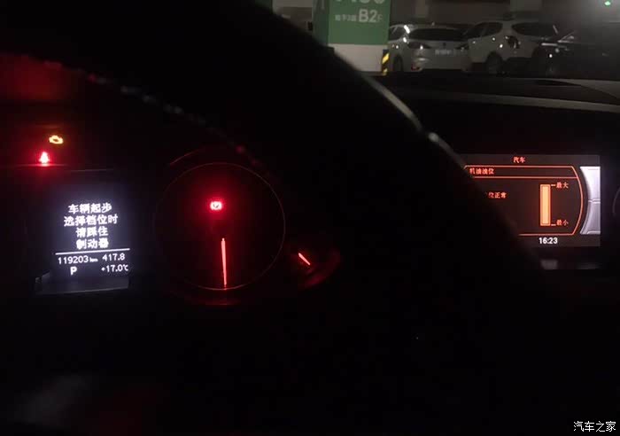

第一次烧机油是发生在2000公里以后,大概是十万公里以后,具体的公里数我记不清了,现在记忆犹新的是,当时跑在路上突然就报警了,也不知道是什么回事,就搜了一下报警的图标,知道是机油灯,然后里面就给当时保养的修理厂打电话询问,那边师傅跟我说是缺机油了,最多还能跑200公里,必须在这之前里面加注机油,当时我就有点蒙,这***怎么回事?

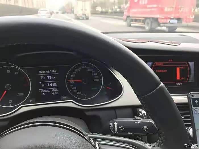

从2018年7月到2019年12月,我的小4,就这么跟着我硬生生的抗了1年零5个月,在这期间,阅人无数,光废气阀就换了5个,机油换了极护、金美孚到最后的磁护,就好像被判了死刑一样,只能大修
不能说每天都提心吊胆吧,一般能少开车的时候我就不开,但是我相信大多数烧机油的车主们,后备箱都会常备着机油,你们可能备一桶能够,但是我得至少备两桶,就这么浑浑噩噩的度过了我和小4最黑暗的时光

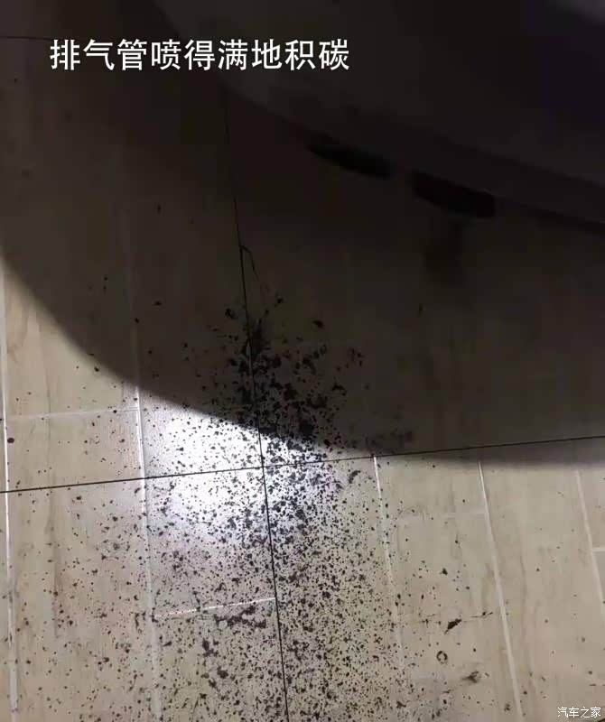

最终恶化的是2019年11月,加油门,冒黑烟,还伴随着机油和积碳

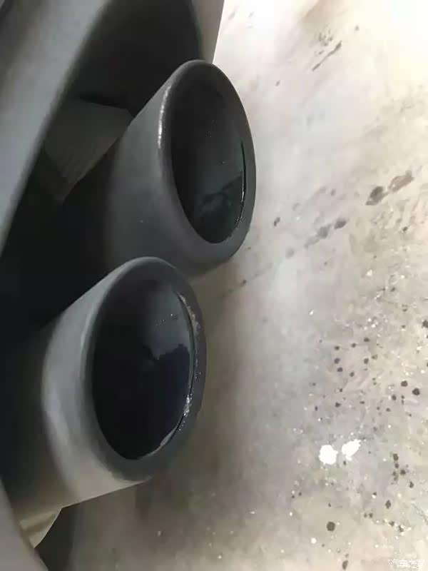

这时候我的小4,基本上就是彻底的消化不良了,踩油门之后,排气管里面全是机油,全是黑烟,一般烧机油的车主都是蓝烟居多,我就是大家口中说的那种混动车(汽油+机油),哈哈哈,再看看我的排气管,基本上黑的不像样了,基本上我洗一次车之后,不出3公里,停下车来后,就能看到车后屁股上全是黑色的小点点(机油积碳混合物)
我相信绝大多数车主,遭受不到我这种境地,200公里烧一升,伴随着动力缺失,排气管机油,尾气冒黑烟,我的小4都快被我开成拖拉机了,至少人家拖拉机还比我好的是,不烧机油!

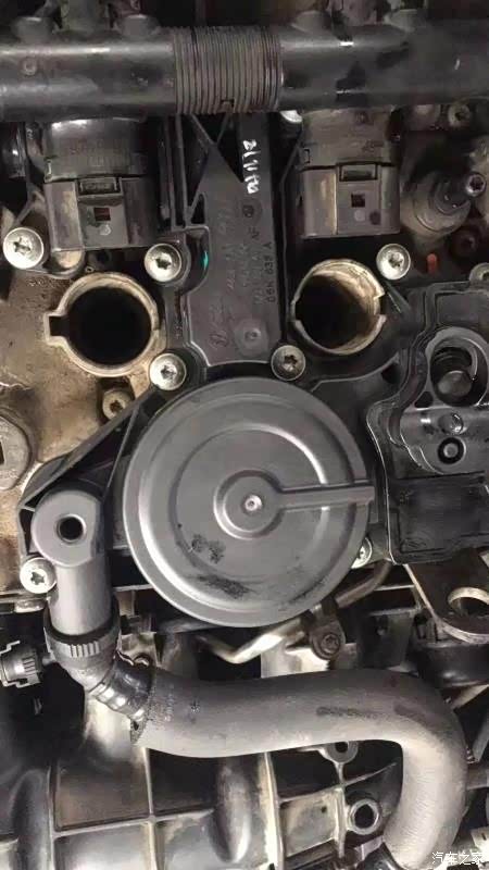

1、废气阀,出现问题一般是用了低功率的,AB型号,或者是用了德国进口的AK型号,我之前就换过AK型号,根本没什么卵用,一定要用AF型号改进版的才有用,最后师傅告诉我AF也有高仿,无语了

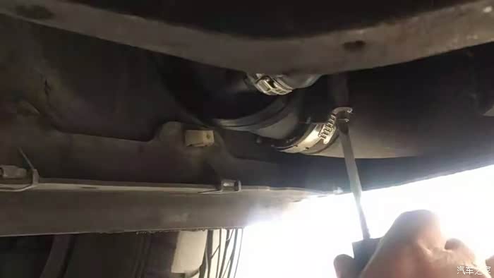

4、涡轮增压器坏了,这个出现的概率比较小,跟老师傅沟通过之后,一般20万公里以内的车,涡轮增压器坏的可能性很小,当然也不能排除,这个要通过拆到进气管和中冷器之后看看是否有机油来判断,再或者就直接拆掉涡轮增压判断

1、废气阀确定更换了改进款,我的小4之前就已经换过了,所以就不需要再更换,当然如果买正规正规渠道的,厂家那边可以提供

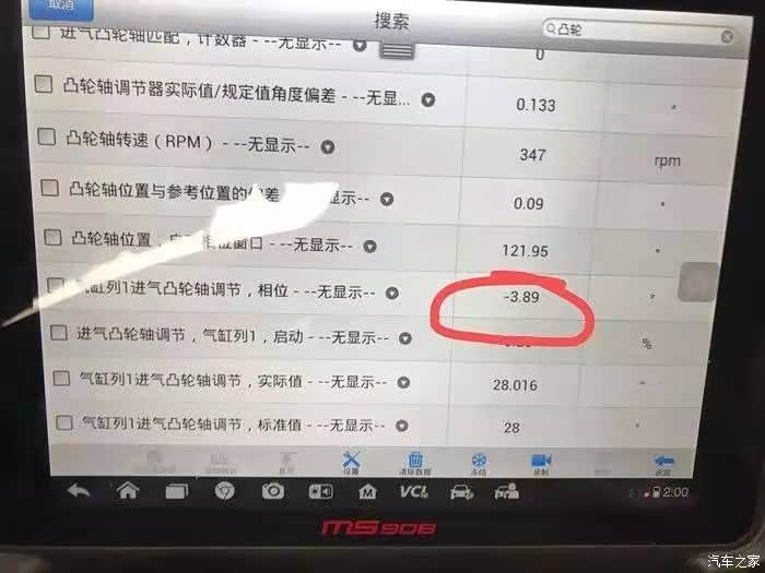

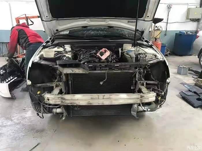

2、要确保凸轮轴数据(正式链条)是正负3之内,不能超过这个数据,因为施工过程中需要手动盘缸,要避免盘缸过程中出现跳齿的异常
我的小4都到了-3.89,所以正好趁施工前就直接换掉了,这个太长了,必须换,反正大修的时候,也得换!
第一次看到小4被解剖准备换正时链条升级套装!
解剖之后的图片,这是原来老款的,升级版的套装是强化了链条和塑料护板

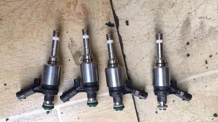

然后找了个老牌修理厂,老师傅说喷油嘴的话不需要更换,哈哈哈,原本打算换的喷油嘴,只要清理就可以了,一下子就省了喷油嘴的1000多块钱,所以,修理厂一定要找靠谱的,要找老牌的,既省心又省钱!

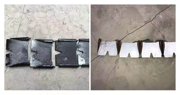

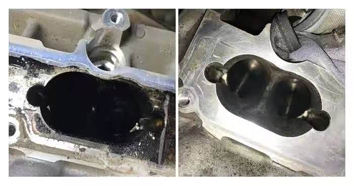

进气管道清理前后对比,原来里面全是厚厚的积碳,太脏了,清理之后明显效果
进气管道里面的小铁片,前后对比图,这是我亲自清理的,上面厚厚的一层积碳,好一个用工具才刮出来
喷油嘴清理之前测试过,确实是喷油嘴被积碳堵住了,直接就是直喷。
清理完之后,就是喷雾的效果,果然老师傅有妙招!够专业!喷油嘴不便宜的,这里不需要更换,一般清理一下就没问题!

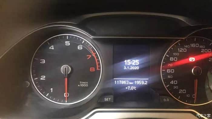

2020年1月3日下午,免拆治理烧机油厂家的郭哥和治理产品都到修理厂了!见证奇迹,从现在开始
免拆治理烧机油厂家郭哥亲自来给我的小4施工,绝对有保障!旁边是汽修厂的老王,20多年老师傅了,正好跟着学习辅助看治理效果!

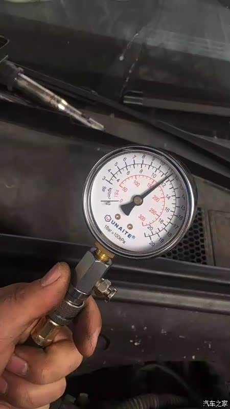

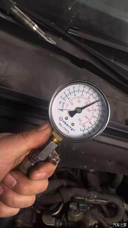

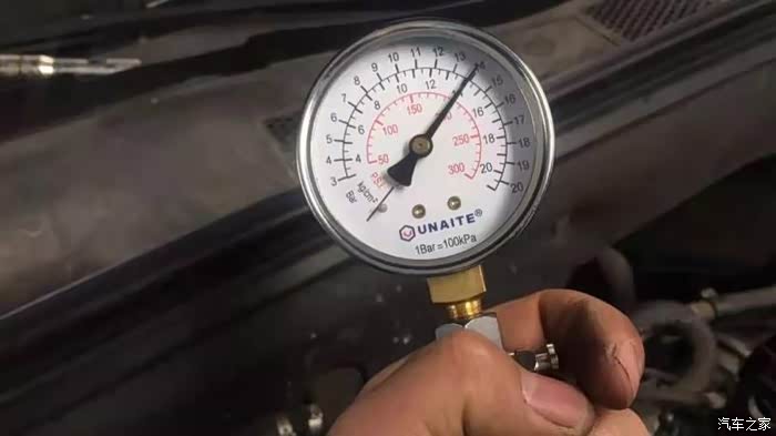

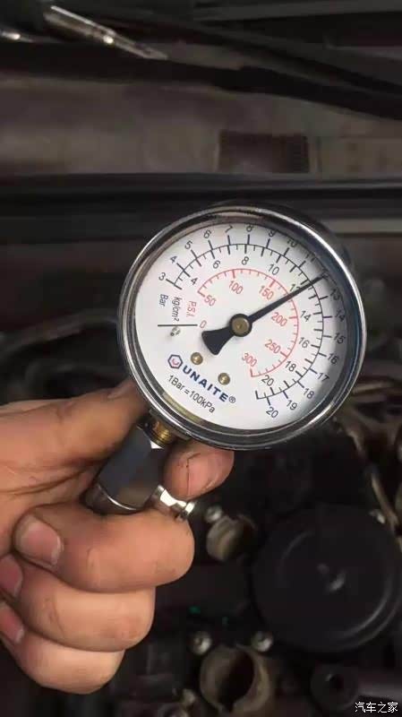

第一步,先检查缸压、有无揦缸和缸内积碳情况
正在检查缸压,测试出来的4个缸都在12左右,属于正常!

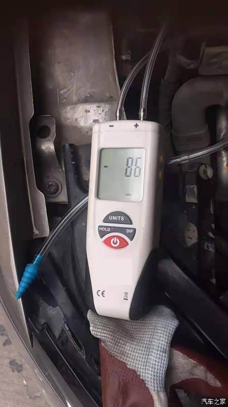

废气阀用专业设备检查

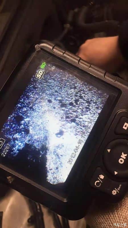

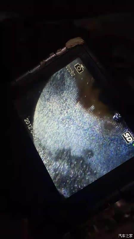

然后开始用专业的内窥镜,开始通过火花塞口探入到缸内检查活塞和缸壁情况
这是一个缸活塞顶部的积碳情况,都已经钙化了,积碳非常严重!

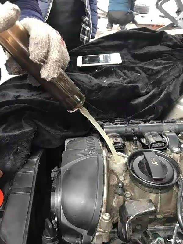

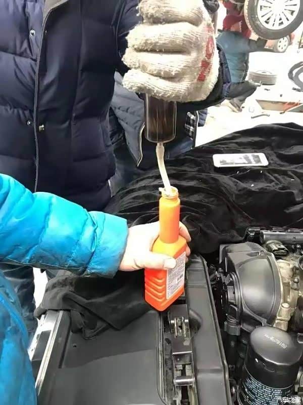

第二步,免拆治理烧机油开始施工
把免拆治理烧机油的1号产品,分别加注到1缸、2缸、3缸、4缸内,开始浸泡
1号产品主要是清理缸内积碳,主要是活塞顶部、缸内以及活塞环上的积碳
这个步骤是最关键也是耗时最长的,因为我烧机油很严重,所以要进行2次浸泡
