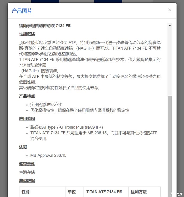

借用福斯7134 fe说明
借用福斯7134 fe说明
q50的变速箱型号为奔驰ATF 722.9,对应的变速箱油认证标准为MB236.15。

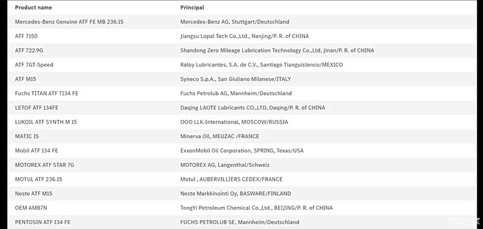

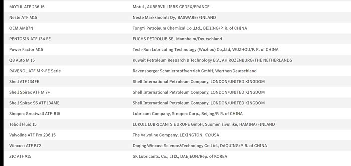

这是奔驰官网MB236.15的所有认证油
奔驰认证的难度多大,大家可以自行查找,其中来自中国的认证油有多少,大家可以数一数。
奔驰认证齿轮油很***,有些只能用于单独一种型号,比如零公里润滑油的722.9g,只有一个对应型号可以使用。这就造成了国产品牌花了大价钱研发的产品,交了大笔的认证费用之后,没有市场。
这里不是说大家一定要买国产油,只是面对国产品牌的时候需要有一些信心!
