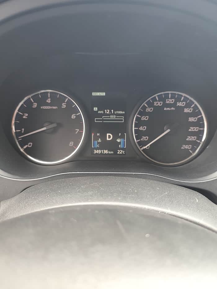

半个月前去深圳罗湖做了个小保养,女王5-30机油,现在感觉车转速上了2000后马达声音很大,车窗车门紧闭时听着还是很明显的嘶吼。我记得保养前一般是2500转速声音才会这么大的。各位车友们有遇到这种情况吗?
首保后,就明显感觉油耗高,油门不如出厂油跟脚
他们说出厂是0W16
