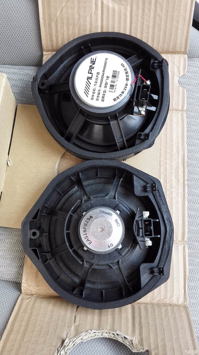

对于原厂的四喇叭音响无力吐槽,自己动手换掉,主机不动,终于可以一听了。
大力出奇迹
不要动掉防水膜,日系都是软质重复胶,粘上很麻烦
同轴就ok,有四个高音了
原厂喇叭重量极轻,主机力小,换上的喇叭功率小一点好

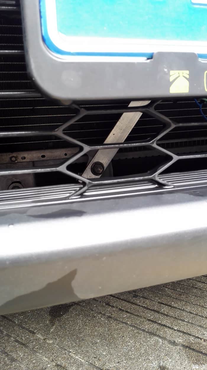

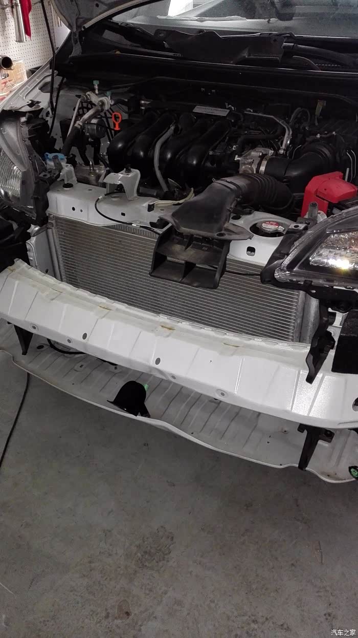

施工中,请忽略前保撞击,女司机你懂的……
原厂蜗牛加肖邦支架,双音嘟嘟,比凯美瑞换的电装蜗牛稍微轻了一点点

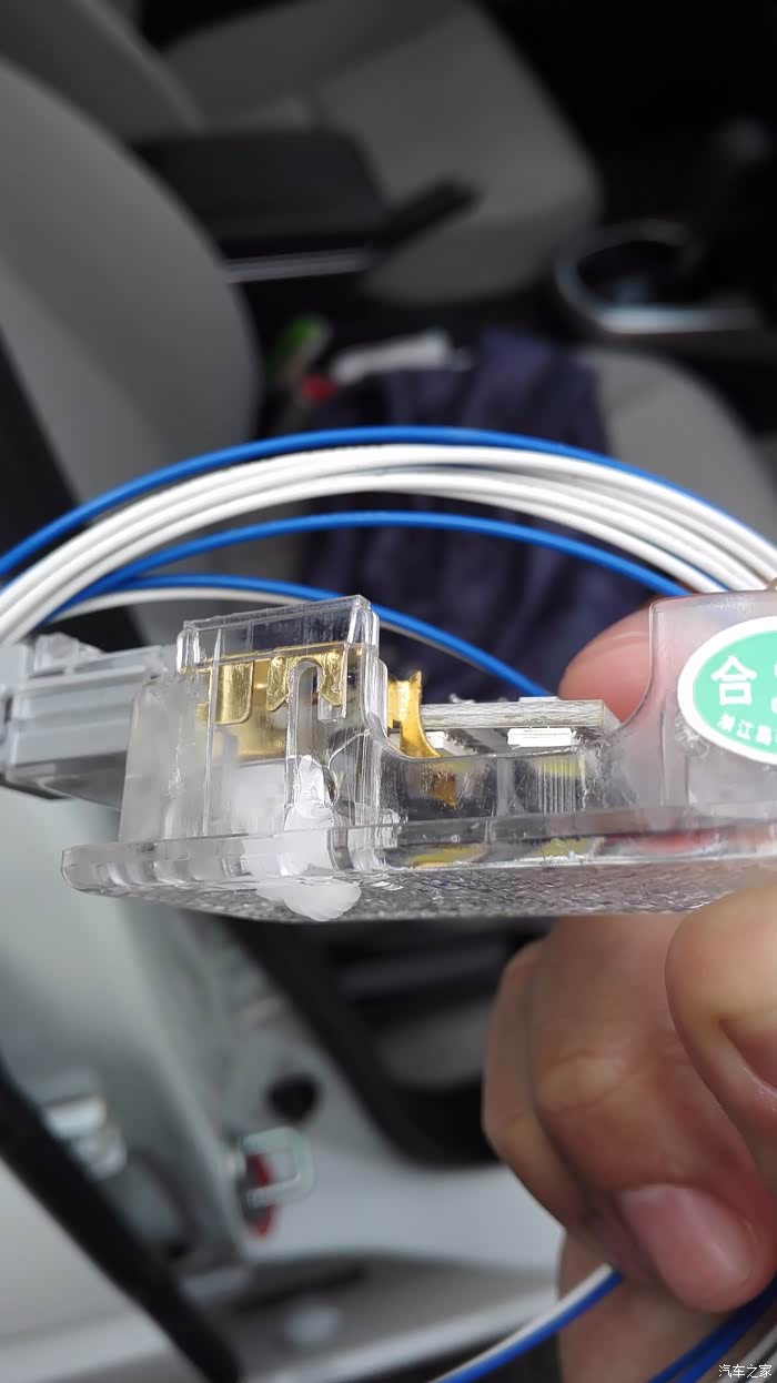

应该是铃木的后备箱灯加Led灯泡
晚上很亮,随后门开关,十分方便
我的眼神犀利
比原厂蜡烛灯好了百倍,比凯美瑞还亮

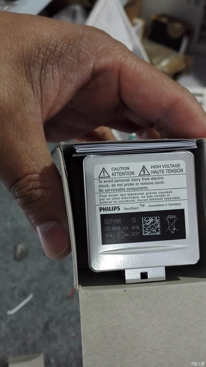

飞利浦XV套件加国产改进型透镜,进口海拉5不供应零售,全新的只能这样选

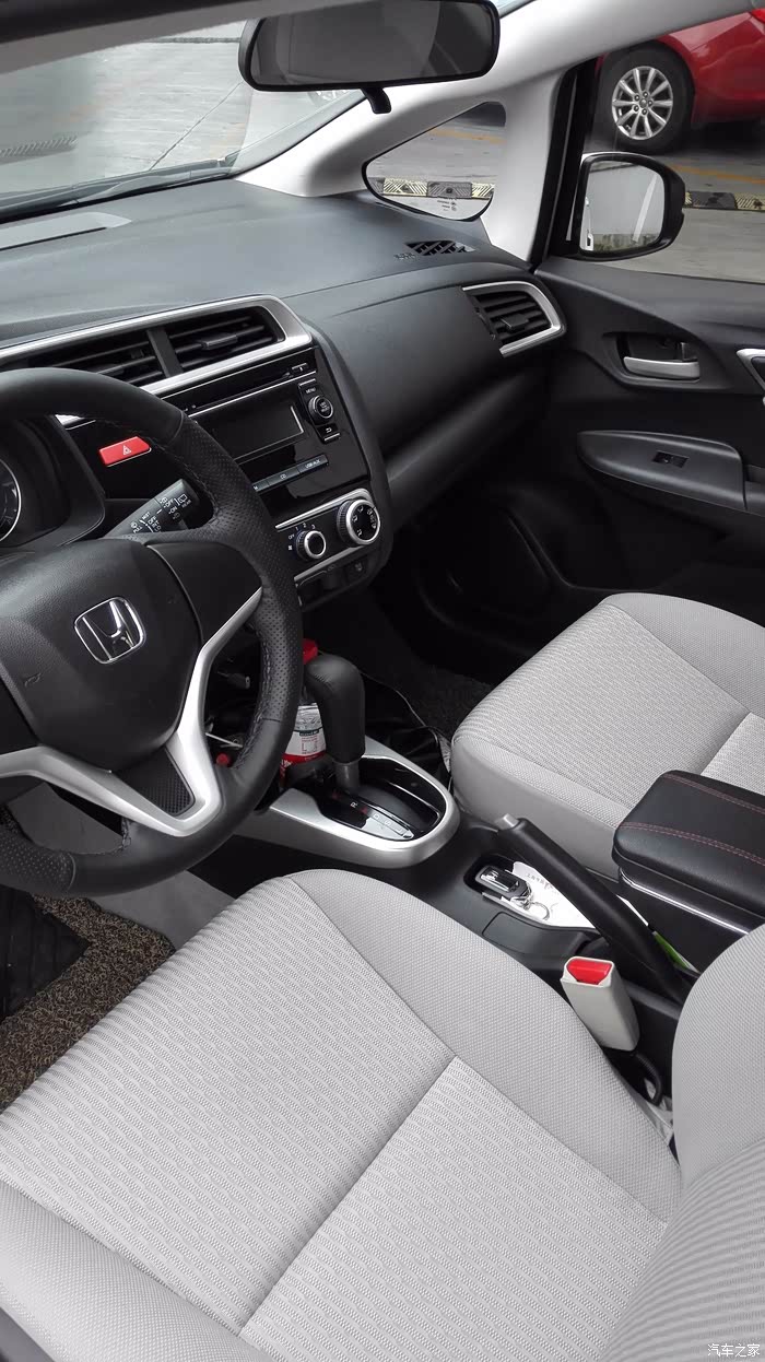

中央扶手箱,车一到就装了,马云出品,几十块解决舒适大问题

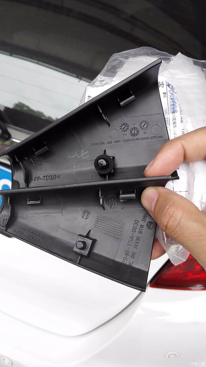

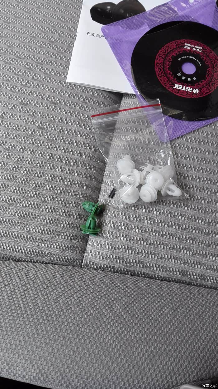

坏了两个扣子,送的扣子质量不如原厂
付出的代价,这块板几十块

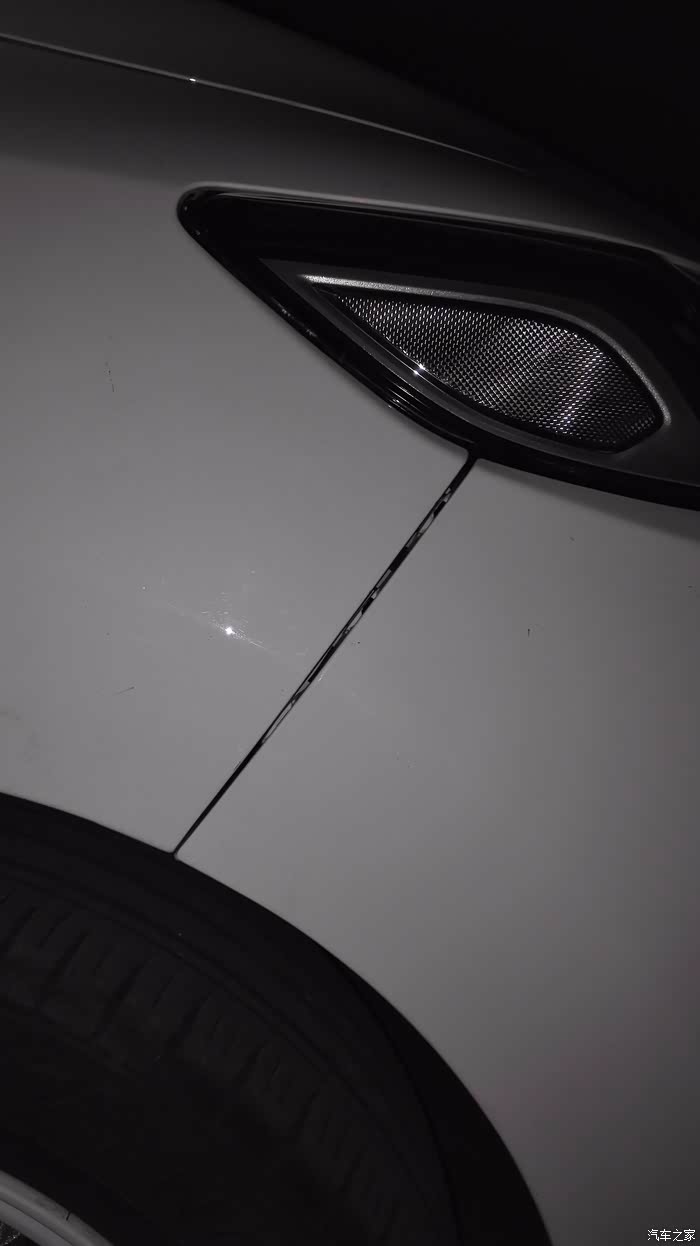

据说可以不拆这板的,看这结构有点悬
付出的代价2,都懂的
