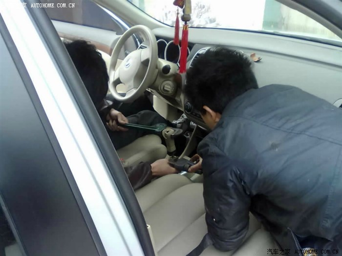

可能是看了我几年前的老帖,最近突然有不少车友问我轩逸手动的档把怎么拆,我亲自拆过,非常难拆。原车档把里面不是螺纹的,是插进去用胶水固定的,所以理论上你力气够大就可以直接拔出来,但是我拔了好久没拔出来。后来去修车店叫小师傅用管钳拧下来的,这个费用很少的,因为有工具就很快很简单,你如果和修车师傅稍微熟点,或者师傅人好点,他都不会收你钱。
一把钳子下面固定杆子,上面钳子把档把拧下来,即可。

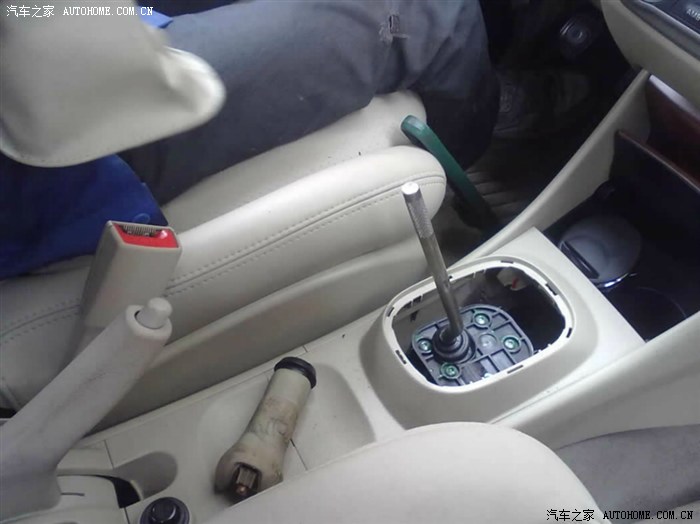

拆下档把后的样子,里面没有螺纹,是直插式的,但是原厂打有胶水,还有网纹增加摩擦,所以特别难拔。
一般的同学到这里就可以了,网上买自己喜欢的通用改装档把头换上就可以了,牢固性没有任何问题,放心换,我都换了快5年了。

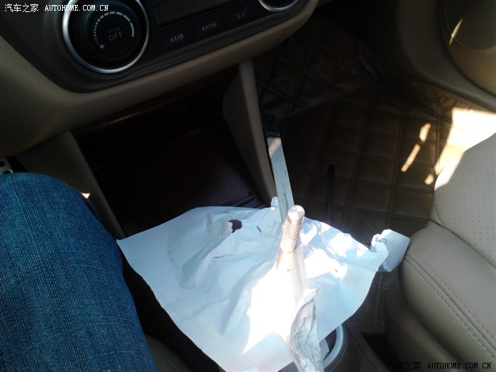

轩逸原厂档杆太长,导致换档行程长,直观感受就是换档手感不紧致,然后我就自己动手把档杆切短了。

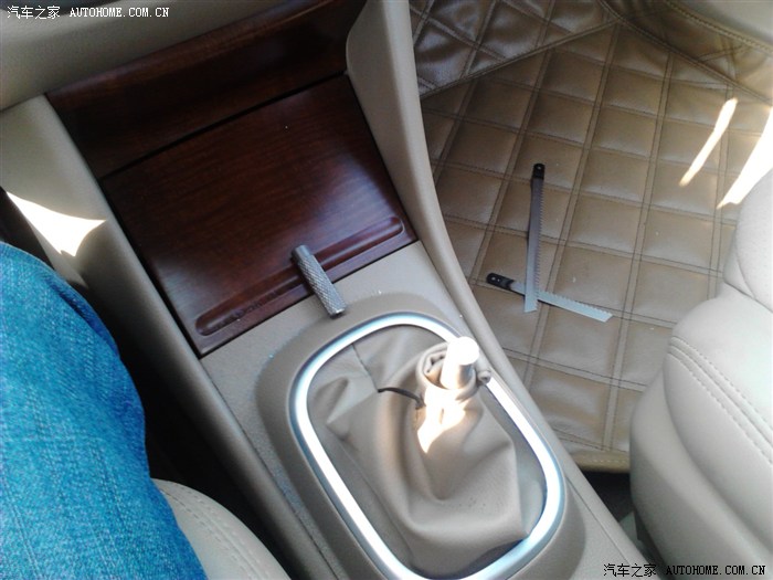

我自己用普通的1块钱1条的钢锯条(买了2根,崩断1根)慢慢锯掉。记忆中总共用时40分钟锯断,满头大汗,可以说自己很有毅力。
这是锯断后的形态,大约锯短了4CM。具体长度自己按自己喜欢的来,然后换上自己喜欢的通用型改装档把就可以了。
这是现在档把改短并且换过档把的形态。通用型改装档把的牢固程度不用担心,用了好几年了,还是很结实,没有松动。换档行程短了很多,换档手感提升很多,变的很紧致。

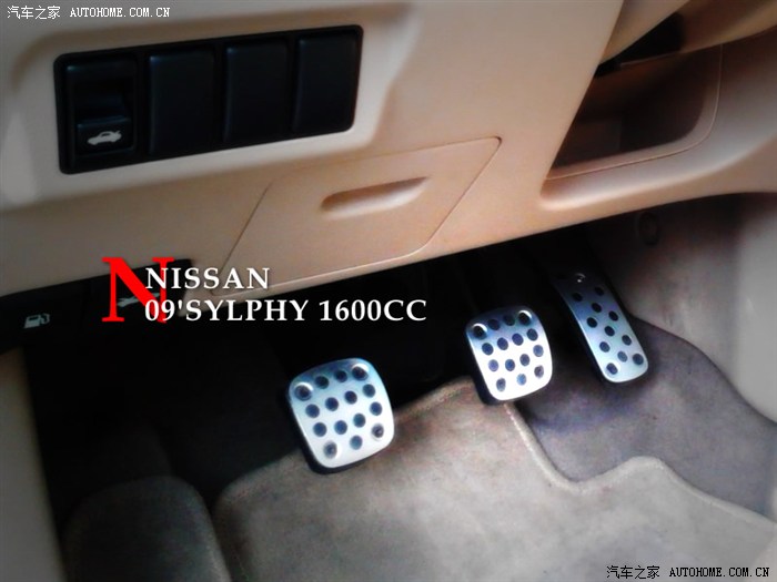

还有车友问我踏板的事,我借用自己以前作业的一张图说明。我这个买的是老骐达原款金属踏板,老轩逸和老骐达通用的。离合和刹车踏板是直接更换,拆掉原来橡胶的,套上新的就好了,就是套的时候有点难套。油门踏板需要在原来橡胶踏板上打孔3个,然后螺丝固定。这个在修车店用小钻头打一下就可以。你自己家有手枪钻的话,自己就可以搞定。这个款我是12年的时候换的,当时买的时候130多米,估计现在也难买到了。
金属踏板直接感受就是防滑性更加好点,更加有驾驶冲动一点。
