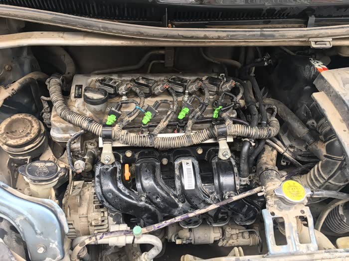

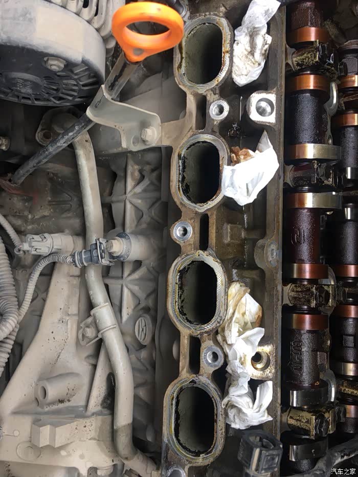

这是最早的时候拿手机拍的发动机后部渗油的照片,现在连前面都开始渗了。

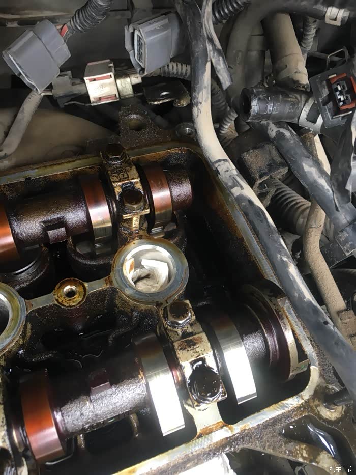

周围全是渗出的油痕。请忽略那脏兮兮的凸轮轴,经常用有机钼添加剂,就成这样了。但是确实凸轮磨损的非常轻微。

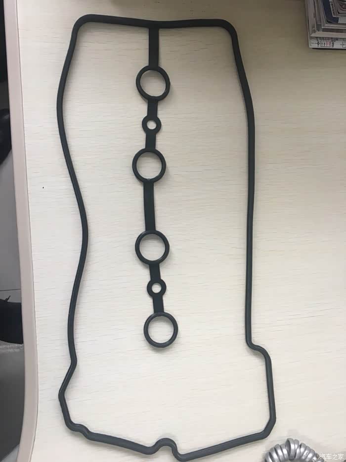

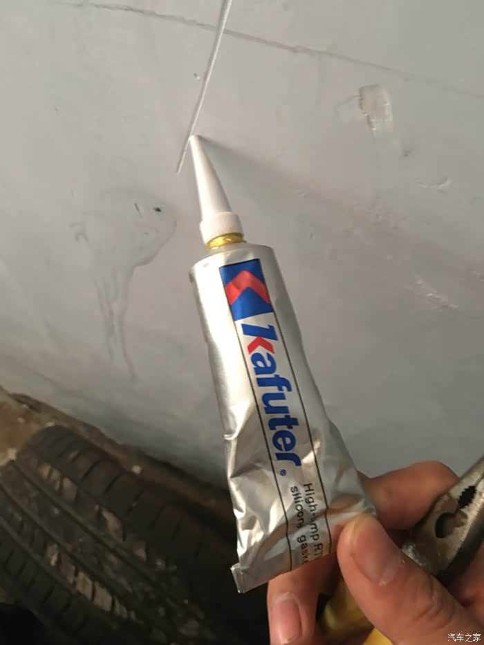

为了保证效果,准备在垫圈上涂一层细细的密封胶。要保证耐油、耐高低温。
就是这货了!
这是今天的主角,这个垫圈非常柔软,安装之后也很贴合,希望是正品吧
这是上次换的垫圈,已经老化了,看来质量真是不行啊

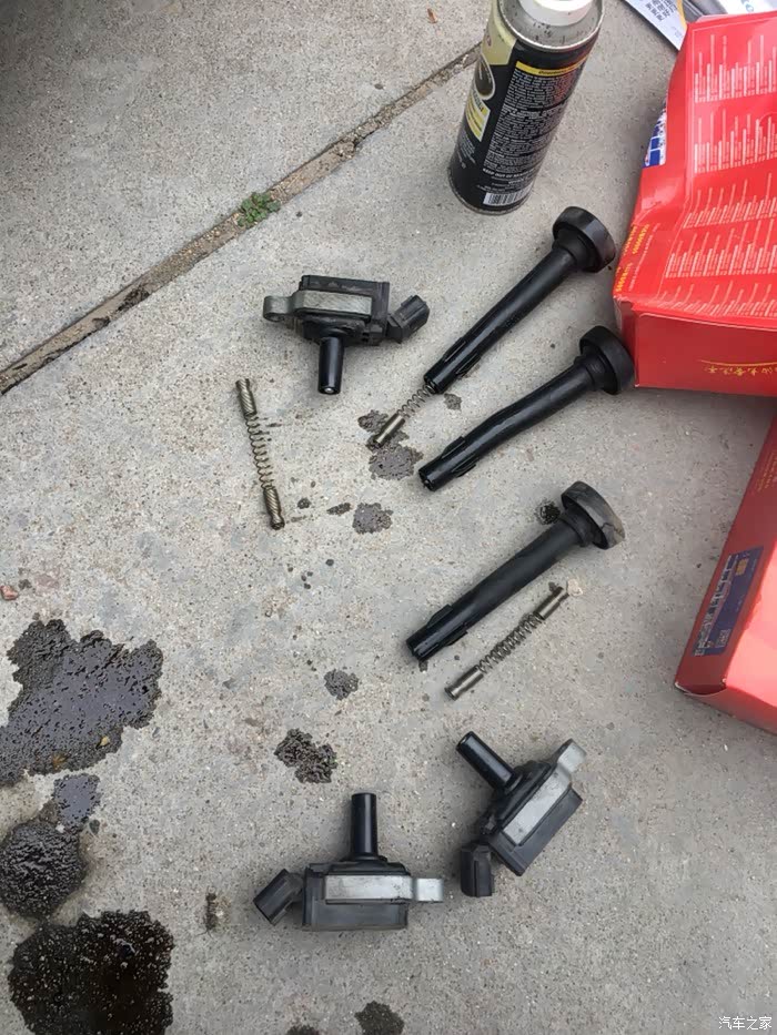

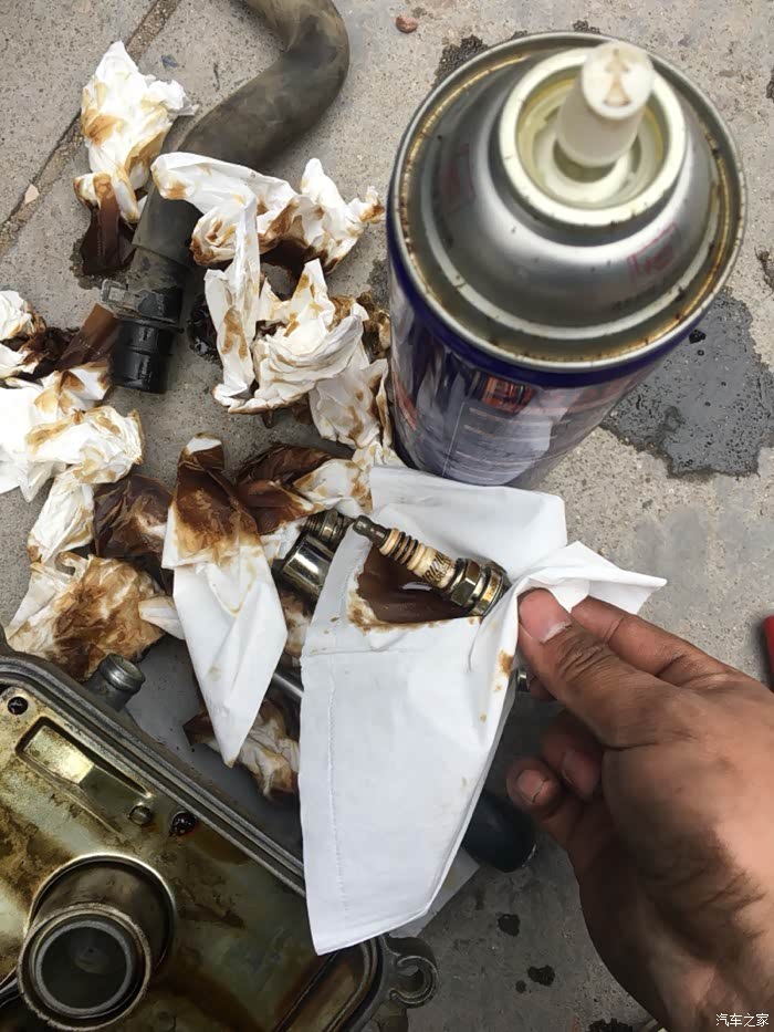

拆卸火花塞的时候发现3个火花塞孔里都已渗入了大量机油,幸亏发现及时啊!

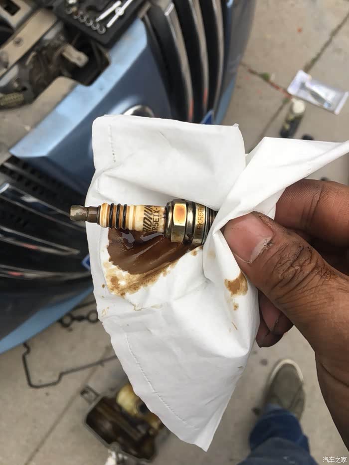

被机油淹的火花塞
被机油淹没的火花塞,点火线圈胶套上也是大量机油。

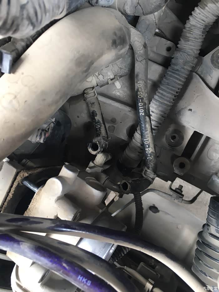

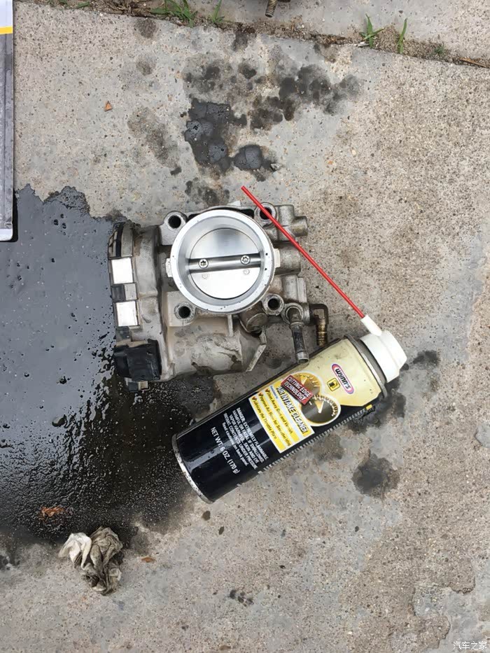

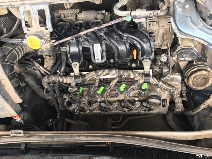

既然要玩,就玩个大的。顺便把节气门也清洗了。这是连接节气门的俩水管,把整个空滤盒子拆了会比较好拆的。

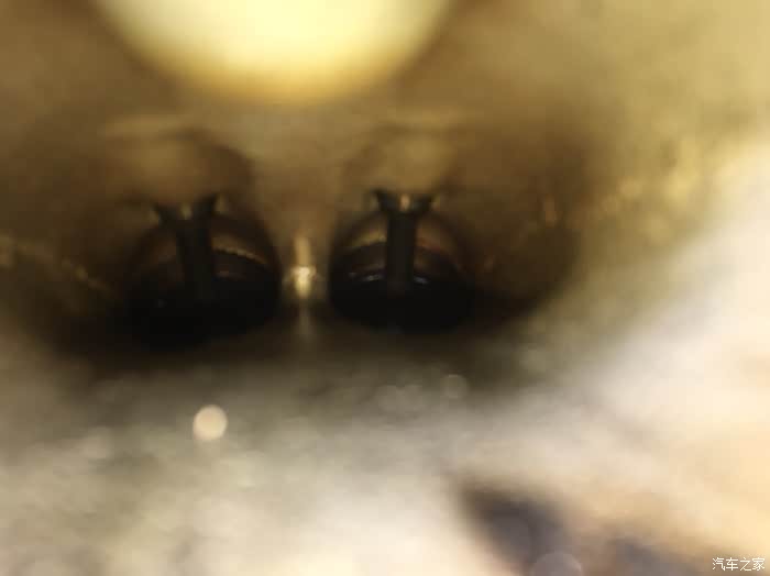

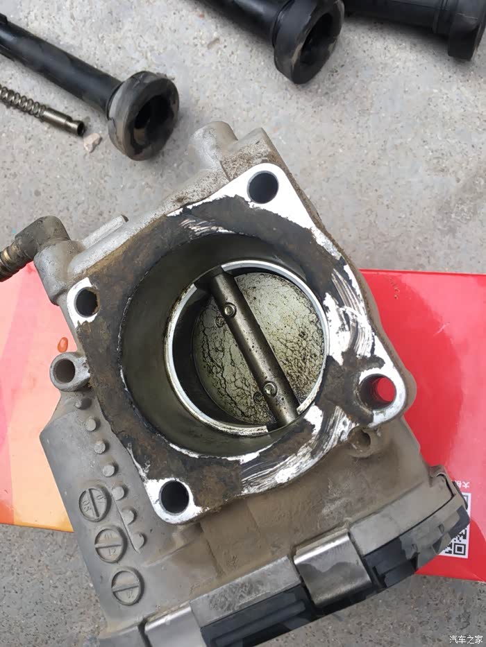

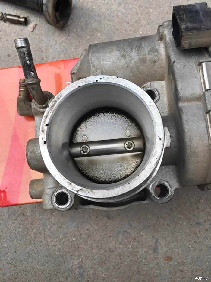

节气门阀片正面

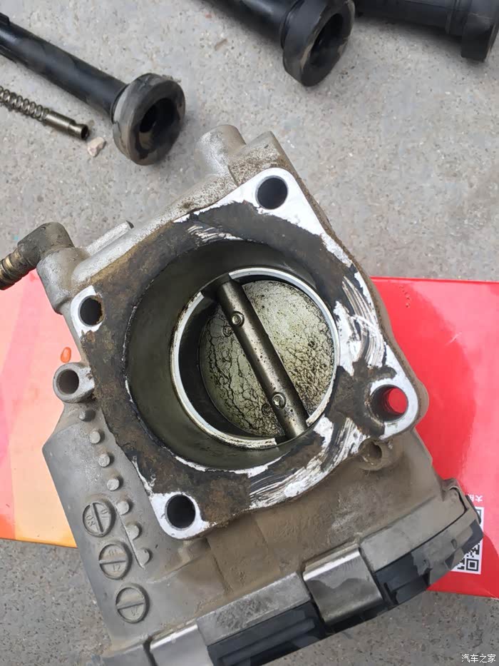

阀片背面,都够脏的了。
再次强调,清洗的时候一定要用节气门专用清洗剂,别用化清剂。这样一瓶能用三次。

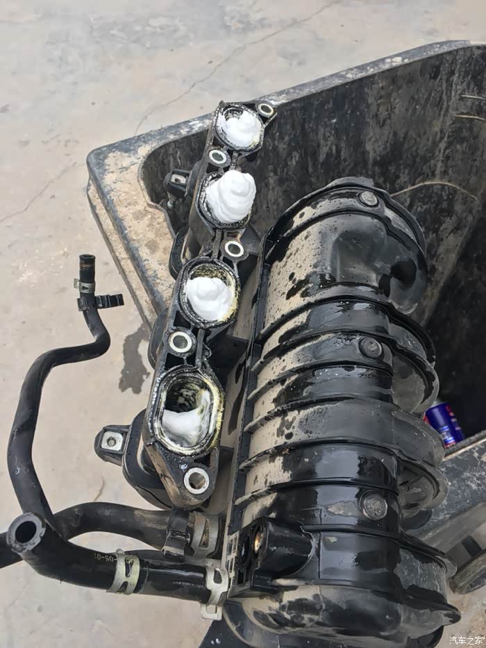

这是安装之后的图,插错了,大家提前欣赏一下吧!拆进气管道其实也就四个螺丝,三根管子!

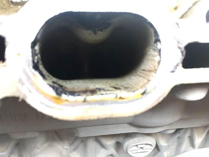

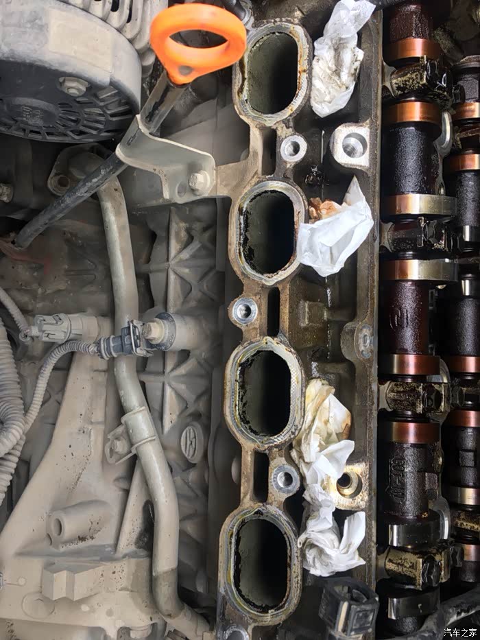

这是拆下进气管之后的进气道。经常使用汽油添加剂还是有好处的。进气道非常干净,几乎没有油泥。

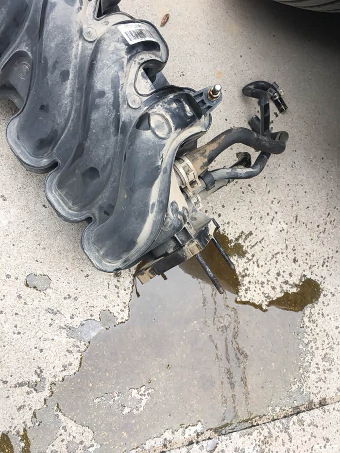

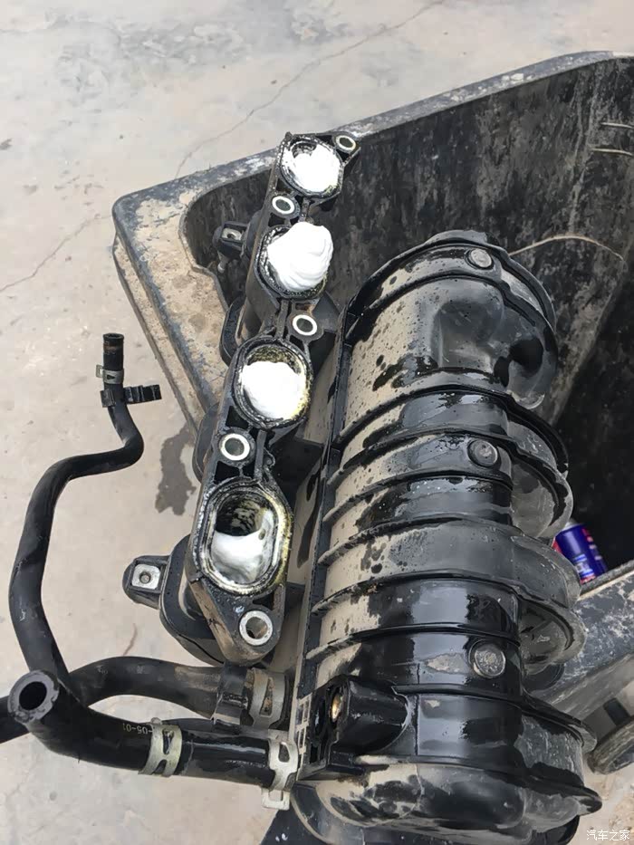

本来想用化清剂清洗,忽然想起以前买的发动机外部清洗剂还没用。就让他发挥一下作用吧!

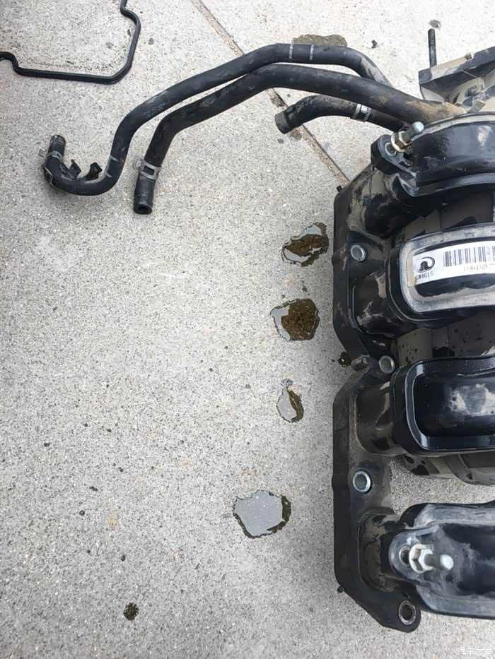

进气管里面全是油泥,喷过第一次清洗剂就流出很多地沟油之类的东西。
另外一端倒出的清洗剂,更多地沟油!

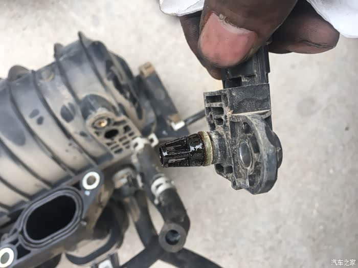

顺便把进气温度传感器也拆掉清洗一下,比较已经快8年了!
这是喷过清洗剂的状态,清洗效果远不如化清剂!清洗完之后拿水冲洗了好久,里面还有油泥。
有必要展示一下进气道的照片,真的很干净。
喷油嘴也没用任何胶质和积炭

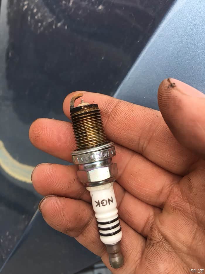

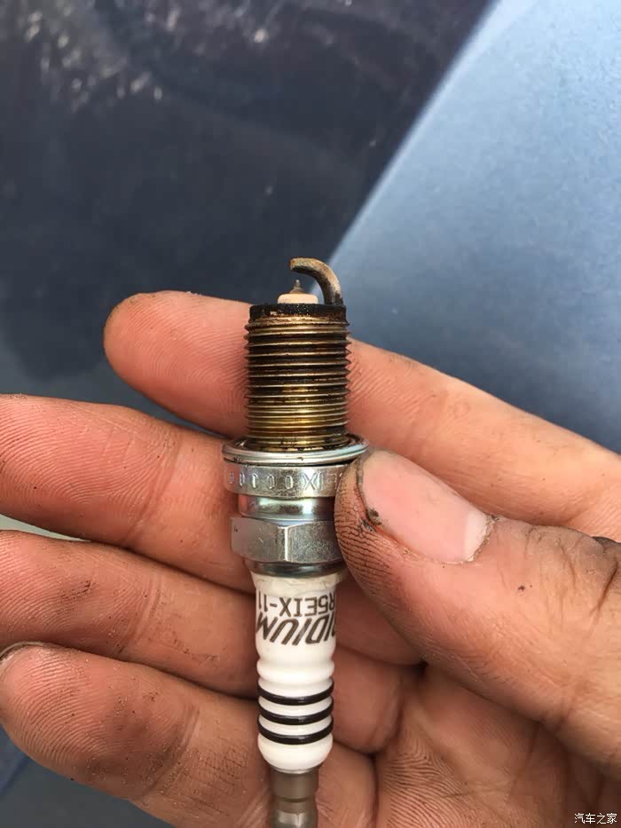

这是唯一一个没有被机油淹没的火花塞,电极完好,赞一个。
