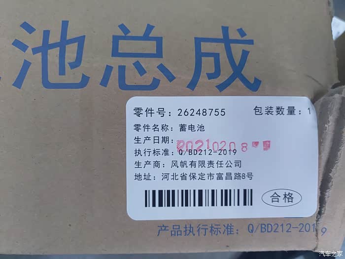

        价格方面我算过了,途tiger风帆的是1200多,但需要旧电瓶,没有要补140,差不多算下来1400了,主要我答应旧电瓶给之前那个黑店了,还要把那个川西电瓶给他送回去!这样和4S店差不多,4S店正好不要旧电瓶,4S用的是德科的760A的,价格1499元还送100元代金券,这样比途tiger还合适,正好我这周去4S店保养,所以就这样定了!

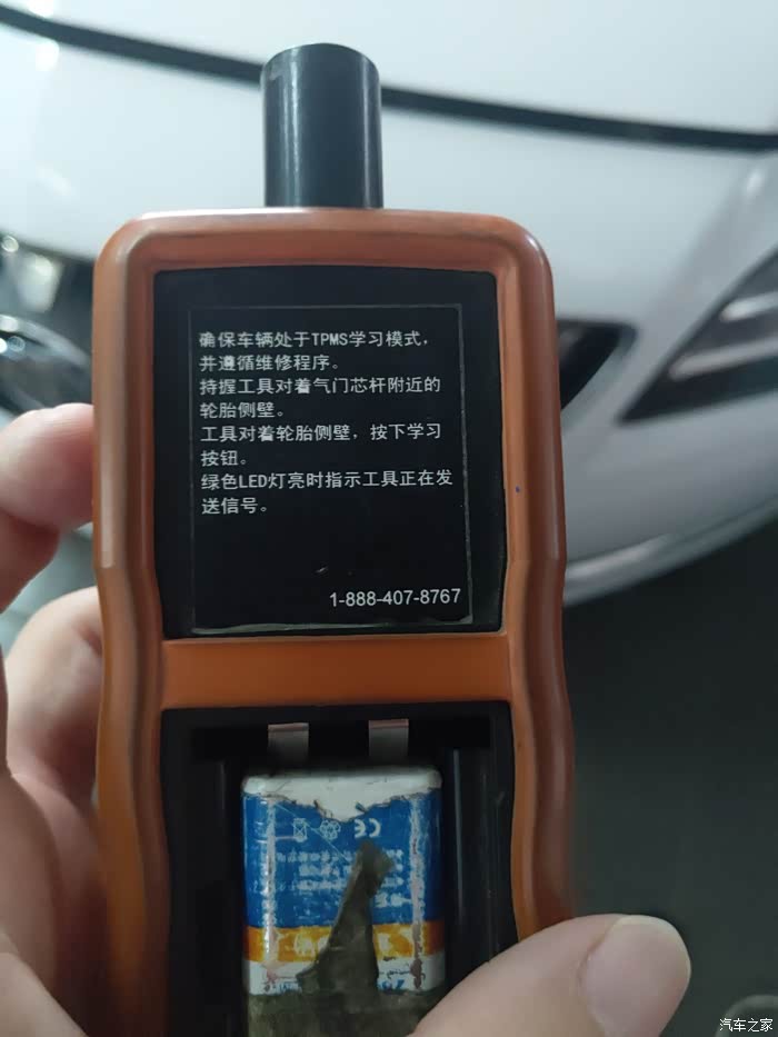

         之前那个黑店高速我,换电瓶不能断电,还不能正负极直接连……经过这几天的学习,搭电正负极直接连接应该是没有任何问题的,换电瓶不断电4S告诉我这样是很不安全的,最好是直接断电!断电后换好新电瓶后,车窗需要初始化,胎压监测不显示了,需要胎压学习!其他没有什么问题!

4S店更换的德科
德科电瓶和之前参数一样
看来德科由风帆代工是事实了
胎压学习的小工具
胎压学习的小工具
