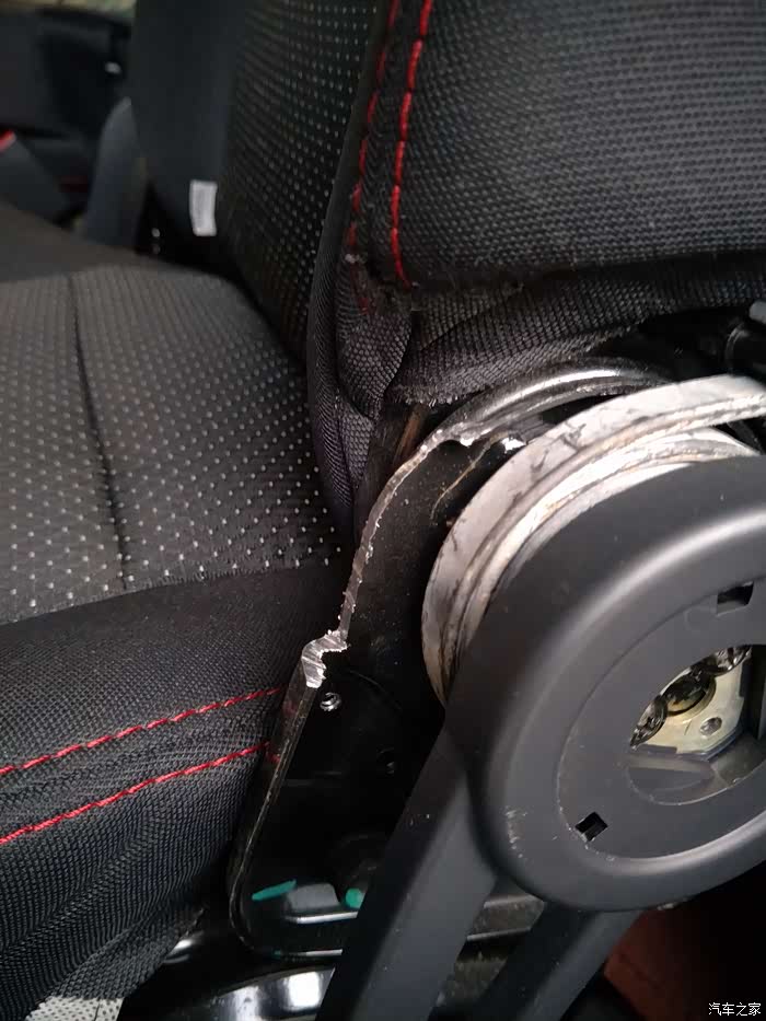

两个座椅放平 但是达不到纯平的效果!
对比一下没改之前的角度!
切割位置!

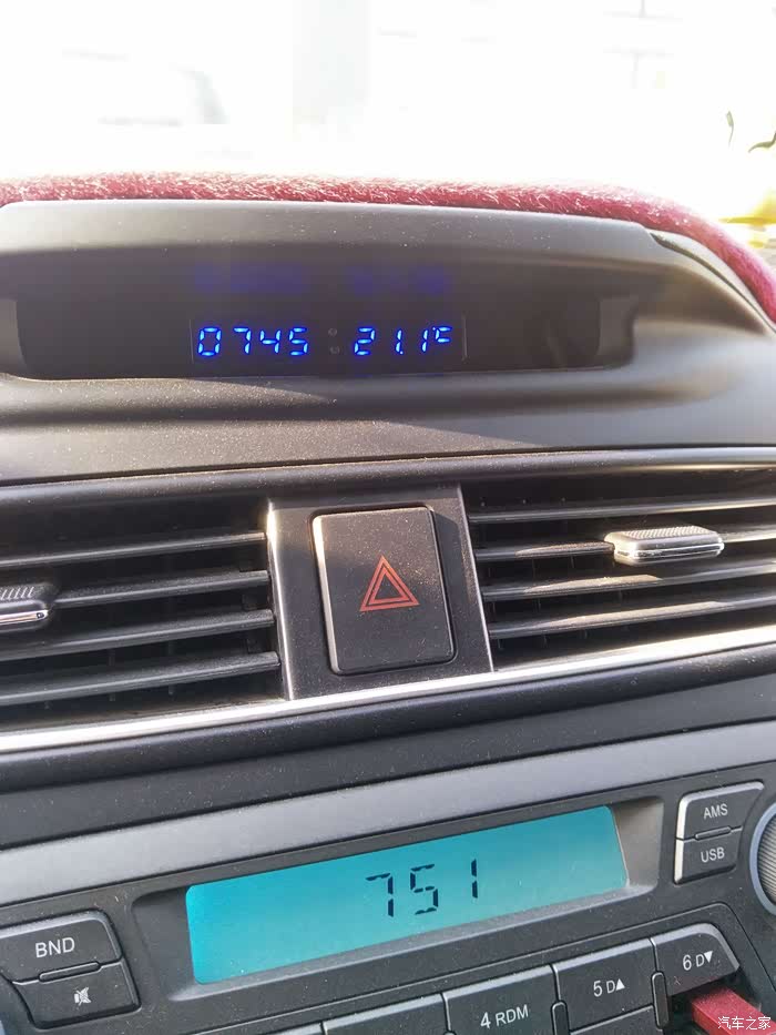

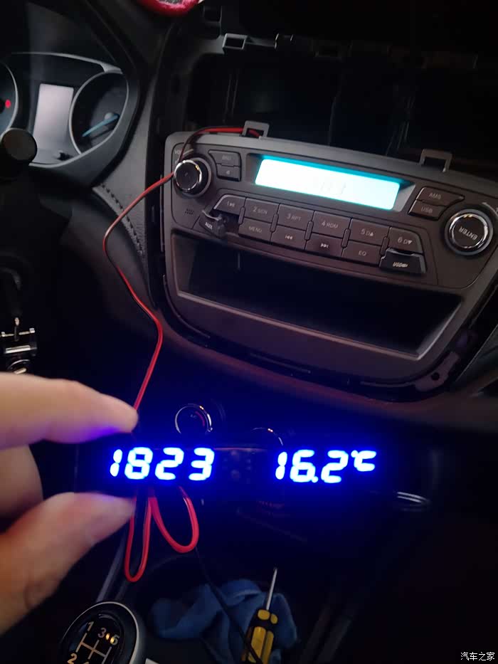

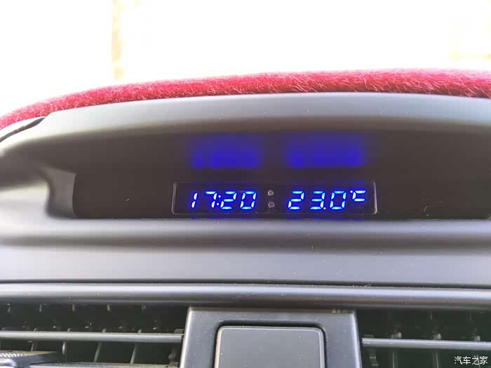

加装 时钟和车外温度显示
成品效果图

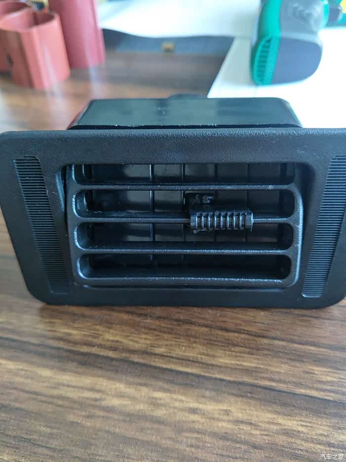

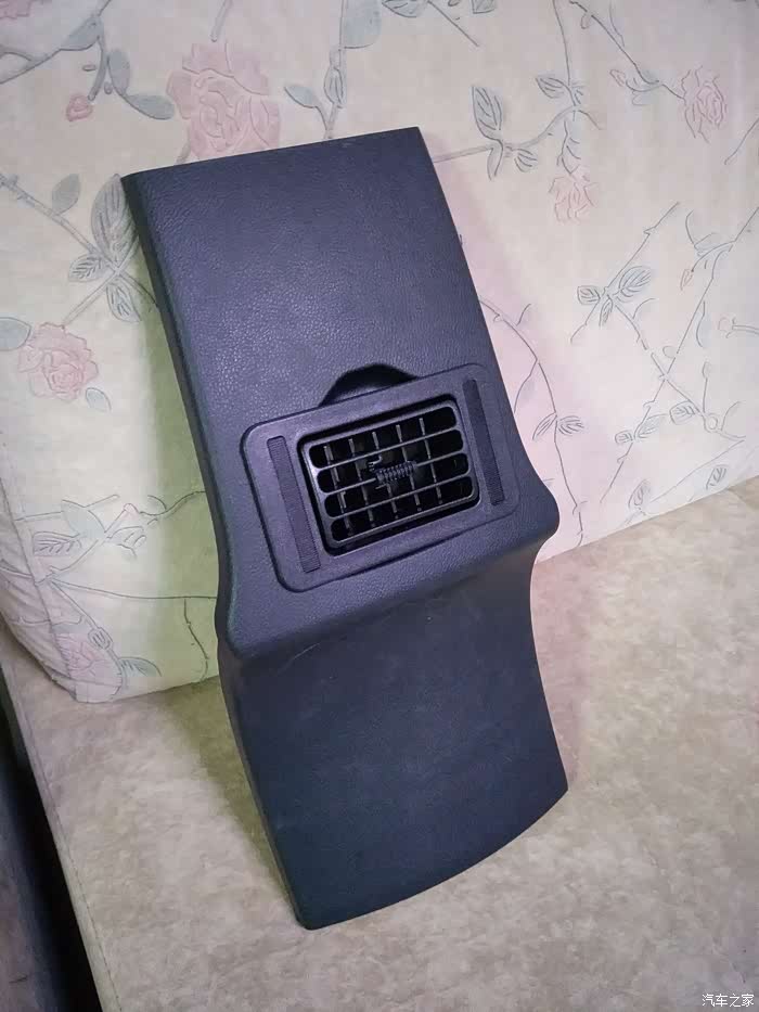

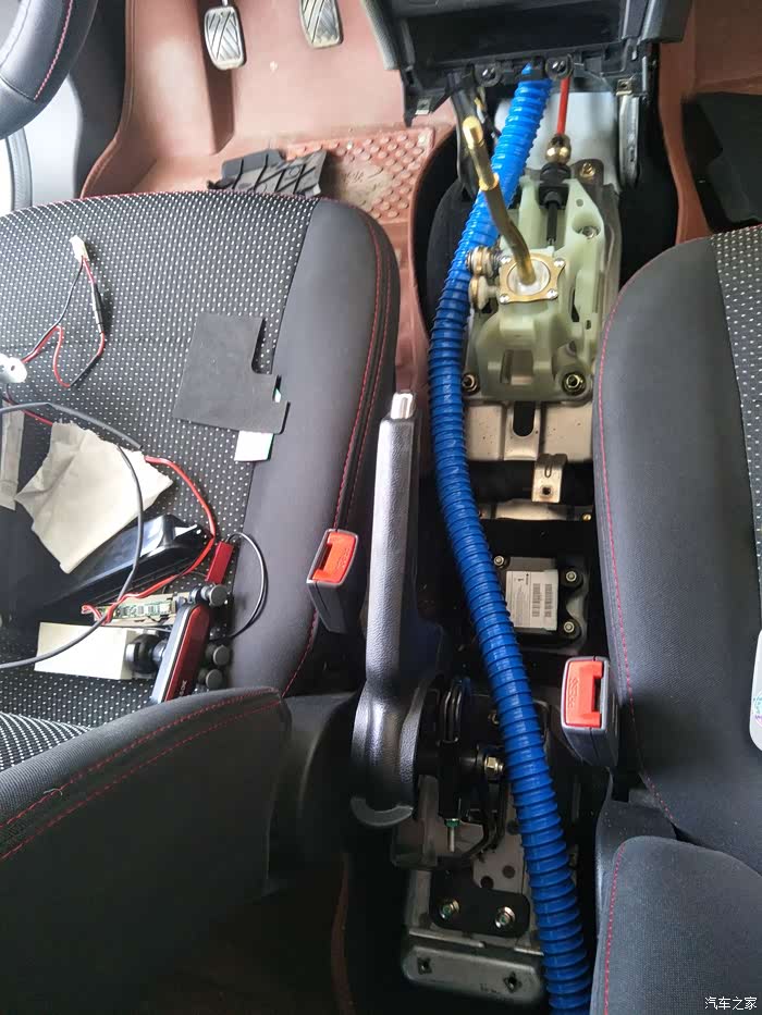

加装 扶手箱 出风口
网上找了好多 才找到尺寸差不多合适的

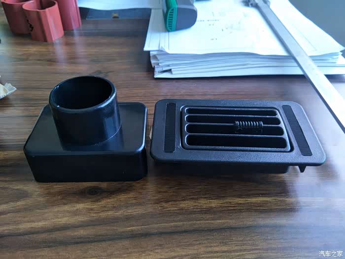

烟灰缸拆掉

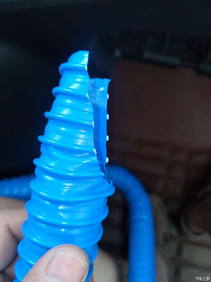

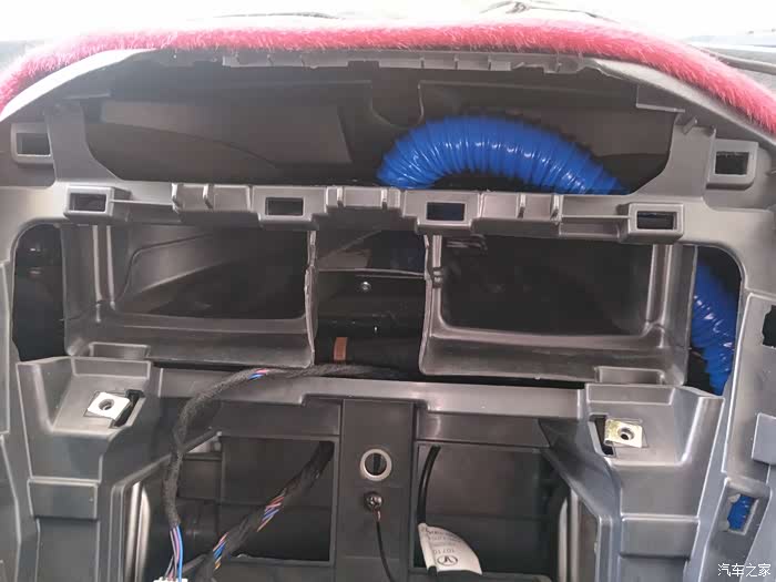

进风口要切成这个样子!
进风口位置

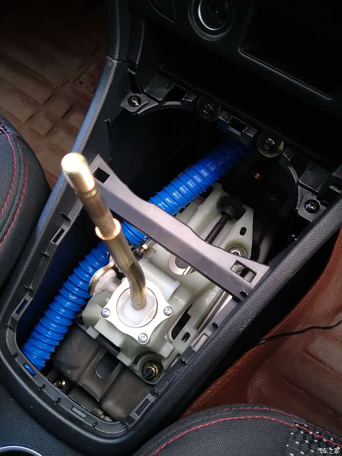

管子走手刹盒里面!

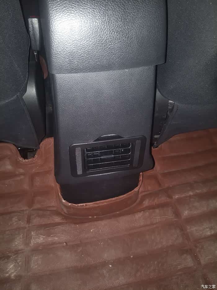

改完后效果 风量达不到预期效果 不过还可以!
