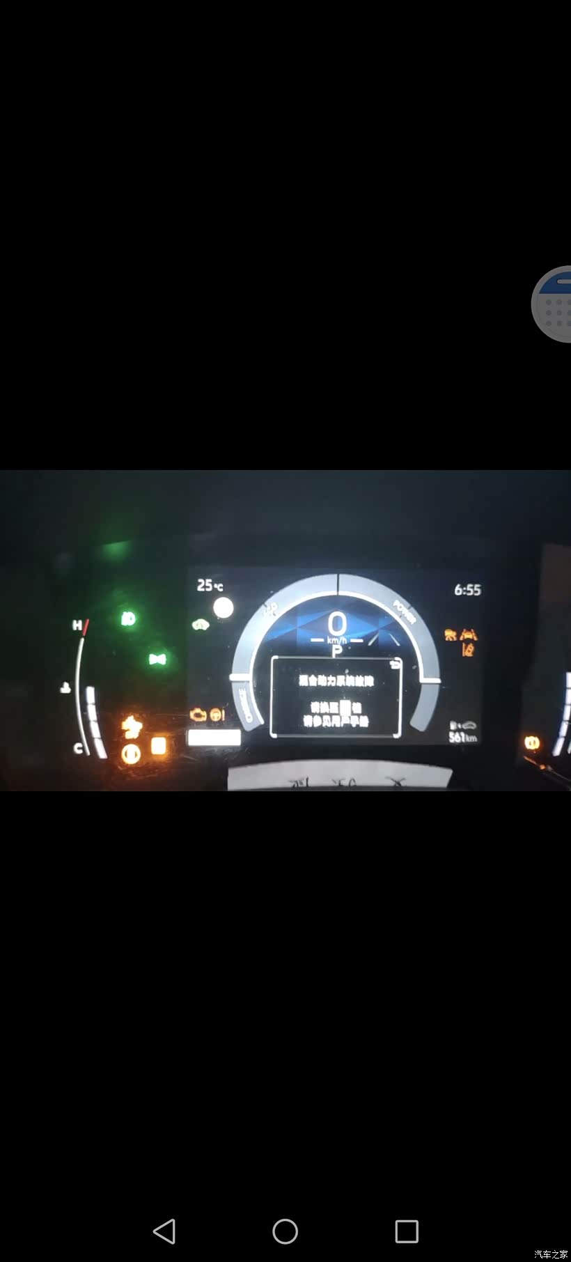

  今年6月19号,在生资市场金华寺附近,前面要经过了一段涉水路段。我犹豫了一下。后来看到一辆红色雪佛兰轿车,一辆白色的别克icon轿车都过去了,水还没有到车轮一半的位置。我想卡罗拉是神车,应该不会比它们差。我就开进涉水路段。开进去十几米,车子不动了,故障报警系统提示“动力系统故障,挂P档,联系经销商”。但车子没有熄火。第一次遇到这种情况,头脑有点懵,赶紧按照故障报警系统的提示挂了P档, 拍了屏幕上的报警画面,发给了4S店售后小刘。并且马上微信语音了他,说明了涉水情况,动力系统故障,车子没有熄火。小刘了解情况后,说4S店喊拖车让我等待救援。挂了微信语音聊天,我不放心,还打了微信视频聊天,告诉他车子一直都没有熄火,需不需要熄火。他说“可以熄火”,我才熄火。

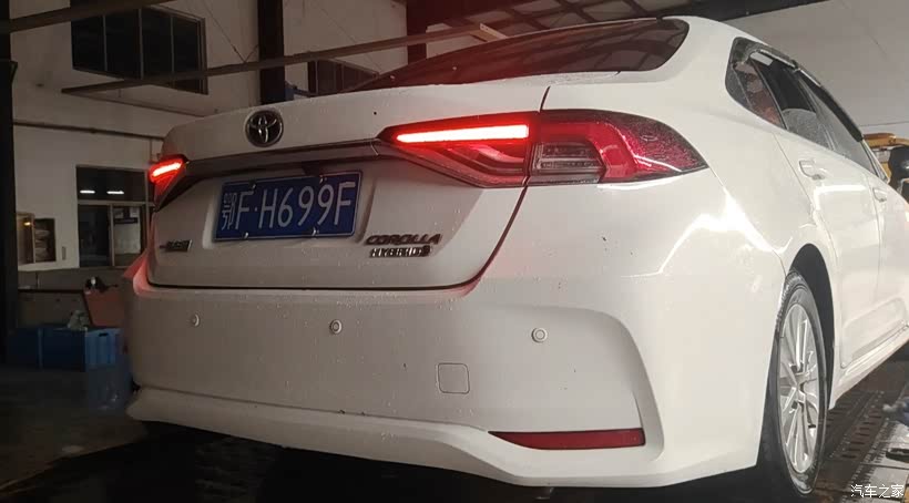

  后来的情况就是4S店说我的车是自己涉水不保修。我只有拖到外面修理厂。修理厂的师傅说涉水后第一时间熄火,电池没有在水中带电运行,问题不大;还有各种电子元件涉水后第一时间熄火断电,问题也不大。本来几千块可以解决的问题,就因为长时间的带电浸泡在水里,电池极板烧坏了,还有很多电子元件都要换新的,损失扩大了十几倍。
  所以,卡罗拉双擎icon的故障报警系统有严重缺陷,发出了错误指令,造成了司机的错误操作——按照提示挂P档停在水里。故障报警系统就是在紧急情况提示司机如何操作的,动力系统故障并不能排除火烧或者水侵的可能性。
