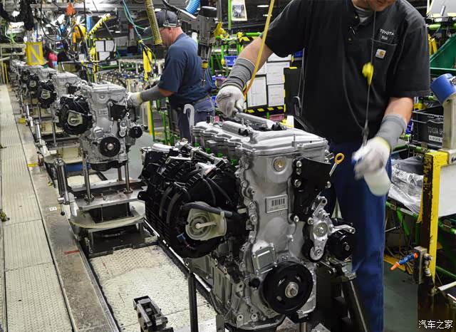

因为家用车的发动机并没有我们想象中那么神秘,原厂发动机质量好主要得益于前期高水平的设计、高品质的零部件和规范的装配。毕竟发动机工厂里也都是流水线生产,这边摆上发动机缸体,工人们按部就班地把各个零件给装上去就成了,没见哪个家用车发动机是一堆工程师拿着各种高精度仪器一边测量一边组装的,毕竟厂家要的是效率。
要说生产线组装的优点,那就是各种装配工具比较齐全,装配效率比较高。另外有些大厂装配线上使用的都是电动扭力扳手,可以精确地控制各种螺栓的拧紧力度,最大程度保证成品的一致性。但是咱自己维修安装的时候也可以使用扭力扳手,只要按照厂家要求的力矩去打螺丝,那效果并不会比生产线上差。

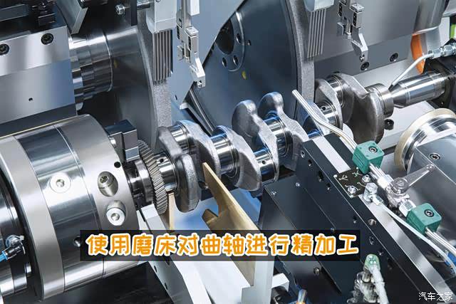

其实发动机装配环节是技术含量最低的环节了,因为所有重要的步骤都在前期做完了。前期需要根据指标去设计各种参数,零部件加工需要高精度的机床设备,这些都是重头戏,是技术含量最高的环节。而到了组装环节只需要把前期准备好的零件给装配起来就够了。发动机大修又不是重新设计,零部件也都能买得到,又不需要自己去加工,只需要装配好就行,所以说发动机大修的时候只要使用合格的原厂零部件、按照厂家维修手册要求的规范去安装、拧螺丝,那么让发动机大修后仍然有良好性能对于一个技术熟练的维修人员来说并非难事儿。
