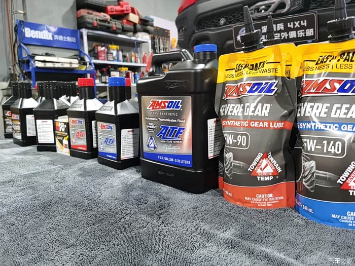

这是我二保选用的产品周边,可能大家很惊讶为什么我二保要换这么多东西!别急,慢慢的跟着我走下去!我跟你一起分享。
本次二保,我更换了润滑油,滤清器,分动箱油,变速箱油,前后差速器油等产品。品牌就不介绍了,懂的朋友看了就明白了哈!

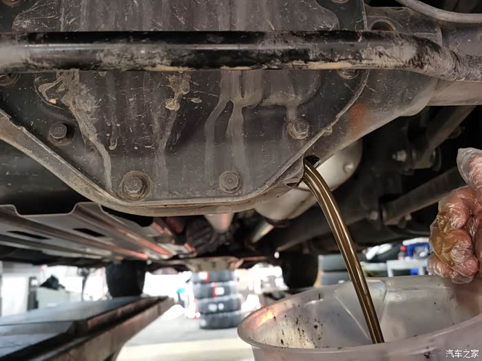

那么,分享的第一个内容来啦!如图所示:这是我新车1.3万公里放下来的后桥油,图片清晰可见已经有点乳化的现象!在更换全车油的时候还发现了初装油加注量不足的情况!
前后桥油,变速箱,分动箱均有以上情况!

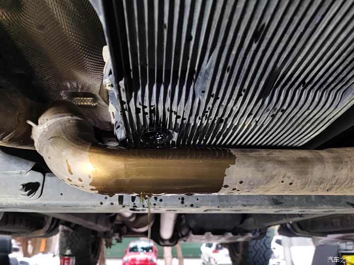

分享的第二个内容,同样如图所示:因为新车,考虑到更换变速箱滤网总成有点浪费!所以选择不更换滤网直接重力换油。那么问题来了,Ram1500这个8AT变速箱的位置设计存在缺陷。
第一是:放油螺丝工具无法正常使用,需要DIY破坏一把6角扳手,将其切割到最短极限方可利用排气管和滤网的间隙进行操作!
第二是:这台变速箱的位置和车辆排气管位置两者非常贴合,这样容易影响整个变速箱的使用工况!建议大家下次有更换可以考虑换铝制的油底壳或者DIY自己在加一层铝制隔热板!

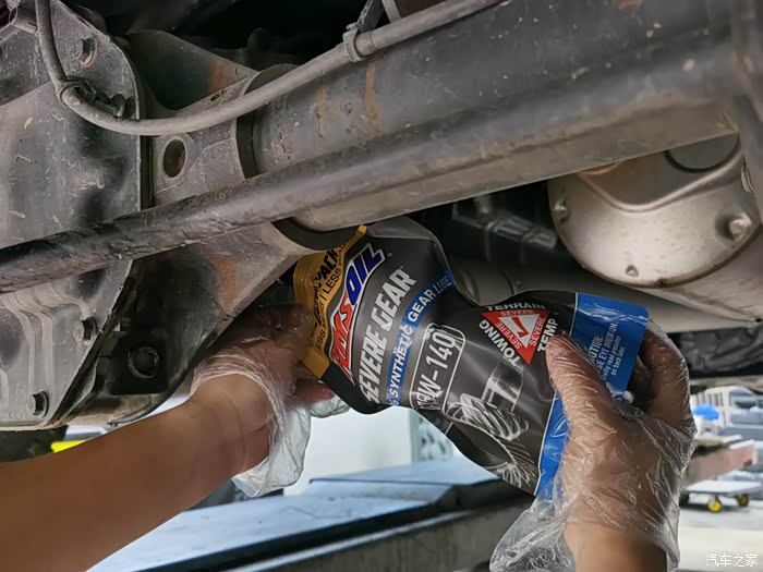

前桥忘记给大家拍照了,咱们前桥的使用标号是:75W-90,图上所示为后桥使用的标号!
分东动箱油的加注,这里你可以选用原厂摩派也可以用我选用的安索,我个人对所为的原厂一点不感冒,那种只是做一个所谓的原厂瓶子叫润滑油公司代工罐装
