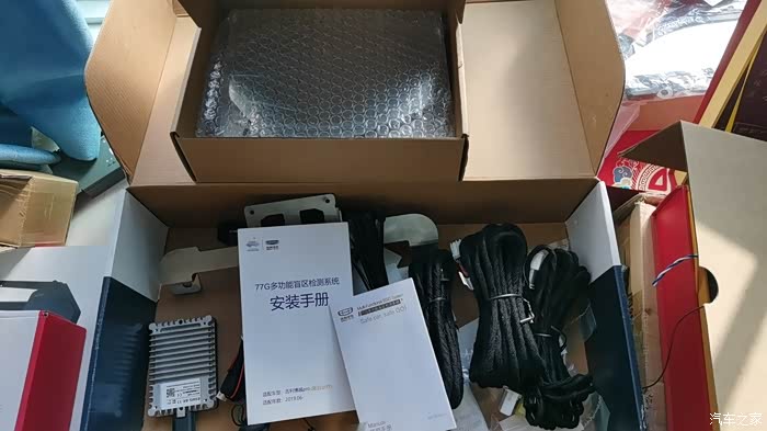

到手后大致翻了下产品说明书和安装教程,发现还挺复杂的,要拆门板、后视镜,中控台下的各类挡板,门框,后杠,但好歹有详细的教程,决定自己动手拆车安装,也能节省不少工时费不是下面是安装时的现场照,因为是一个人单独操作,所以很多细节无法拍全,但给有需要的车友们参考下,想必应该够了。

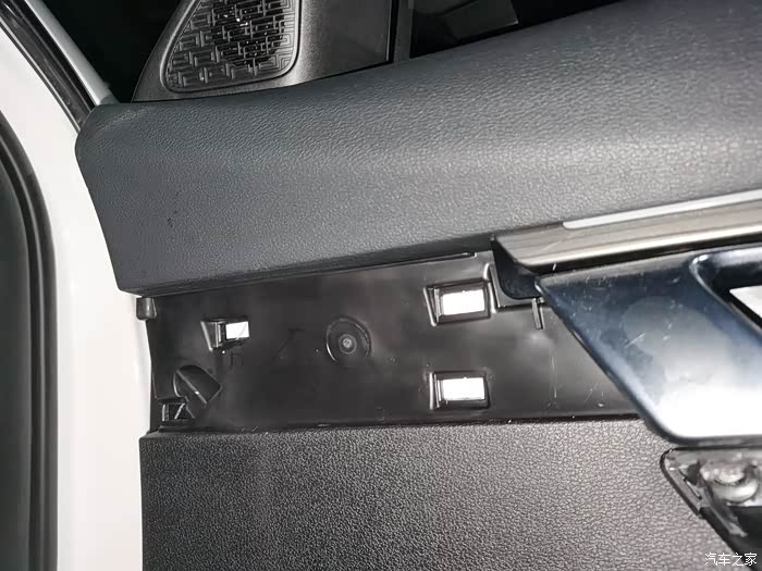

拆门板,先拆几块装饰板

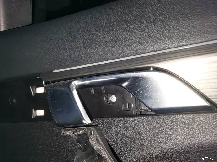

拆门板,先从把手开始卸掉4颗螺丝

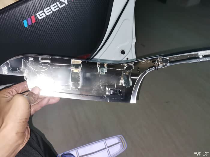

用撬棒撬下整个副驾门板
这里拆门板是一定要注意力度,先找到对应的卡扣,用拆车专用的钢撬片把卡扣撬掉,另外建议最好是天气温度合适的时候搞,天冷温度低,塑料件会变得易碎!

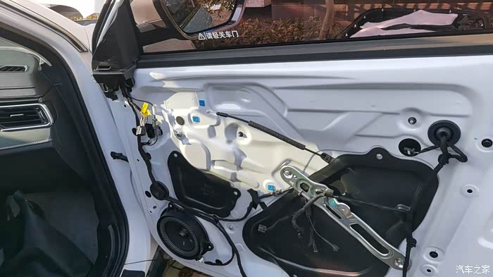

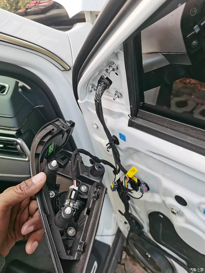

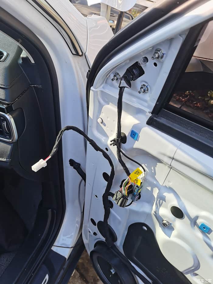

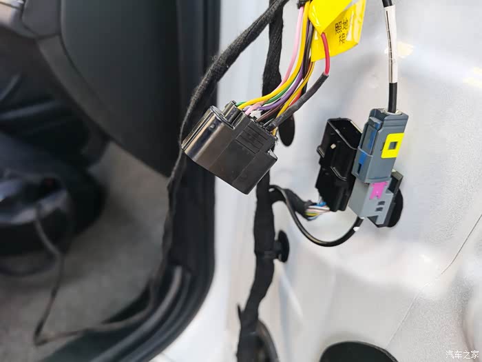

拔掉门板后视镜专用连接器,摄像头等连接器
这个是重点,我原车智尊,有出厂自带的360模块,这个两边后视镜专用连接器有预留两芯专供盲区监测LED灯的用的线束,原车已从门板那把线布放到副驾座椅下的360模块那了,可以直接利用起来

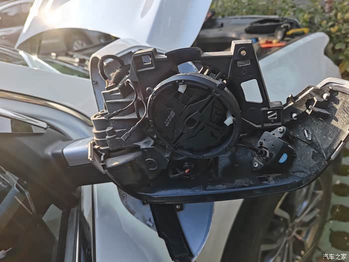

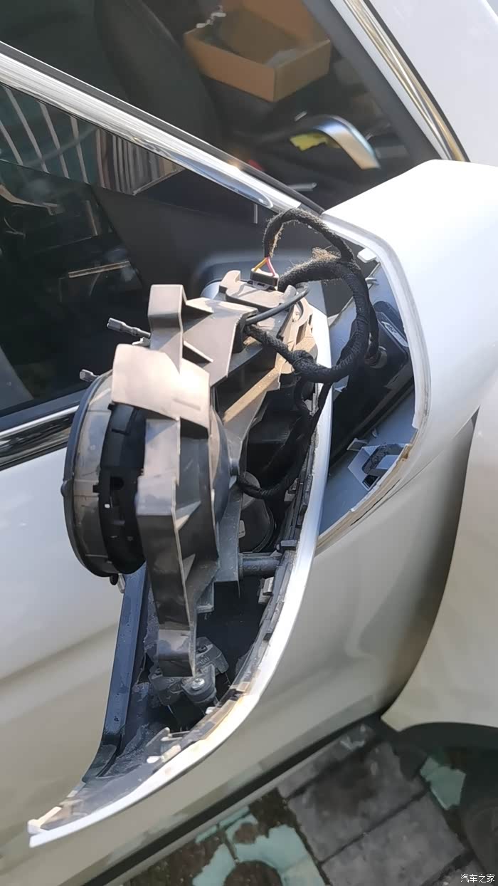

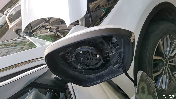

拆后视镜
研究下能不能不拆掉整个后视镜直接穿线
结论是:最好还是拆下来,拆下来后穿线简单得多。
拆掉后视镜外壳

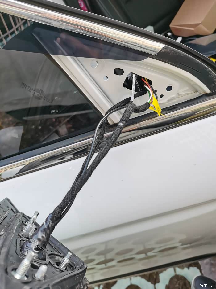

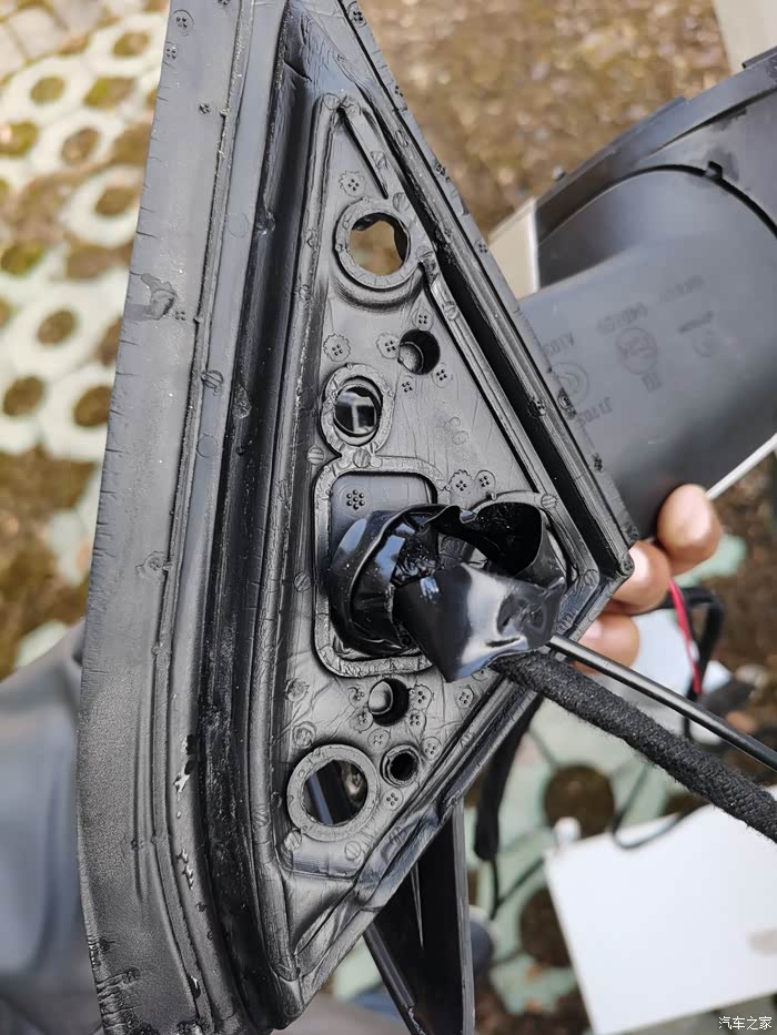

原车后视镜控制线和摄像头同轴线
拆掉后视镜上防水的泡沫板
拆泡沫

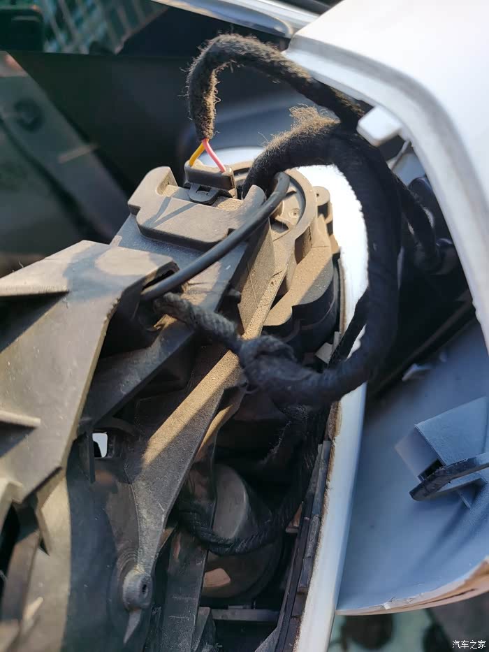

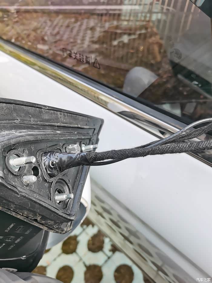

盲区监测LED线束穿完了
打下标签

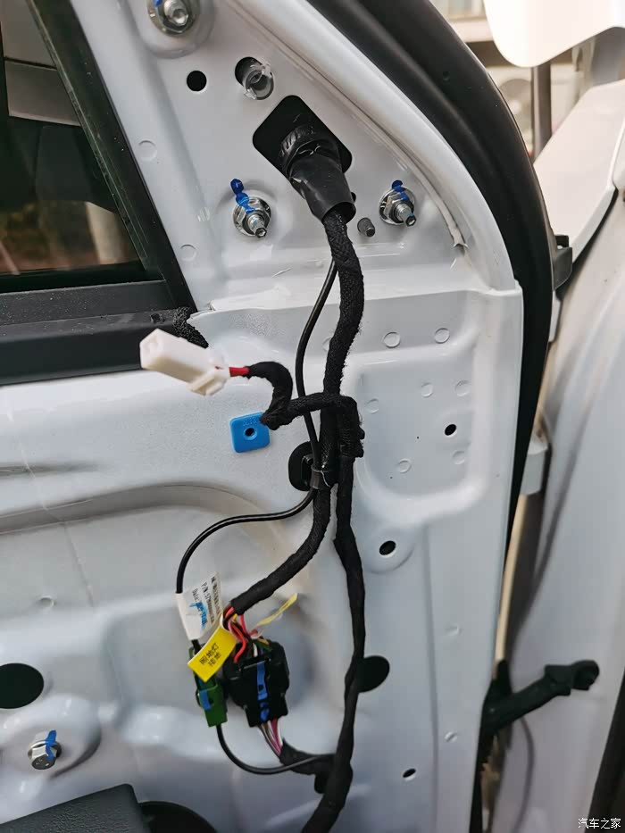

这里也要注意,后视镜连接器没有到镜片的盲区监测两芯线,需要另加,整套盲区监测系统中有附带的线束(从后视镜到副驾中控下护板那),长度足够,我将其截断后重做端子改到DR08d、DR18d两个后视镜连接器里了,这样就避免了从两个门板穿线到副驾的困难,从后视镜转轴穿线可以利用摄像头的线束作为引线,这一步穿线很简单,很快就能完成!

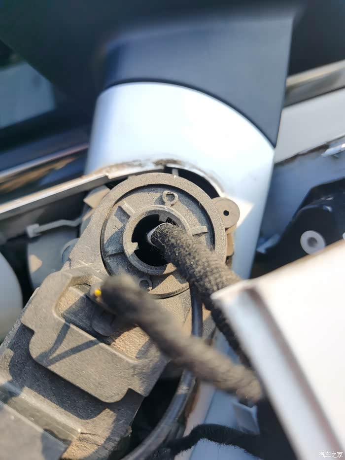

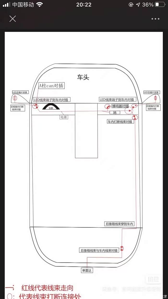

门板还原处理完毕,下一步是根据教程从主驾A柱取CAN信号和从主驾方向盘轴承附近的连接器取电,单人施工,无法拍照,根据说明书操作就可以了

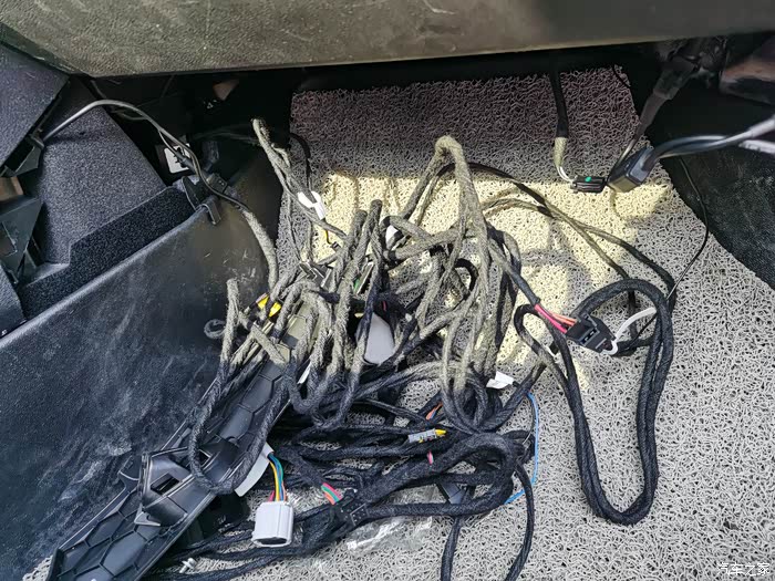

过程简略,这里附上一张线束布到副驾那的图

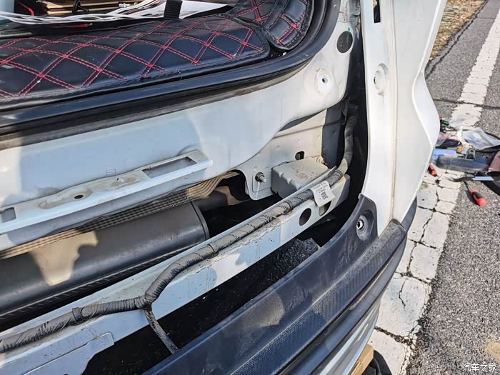

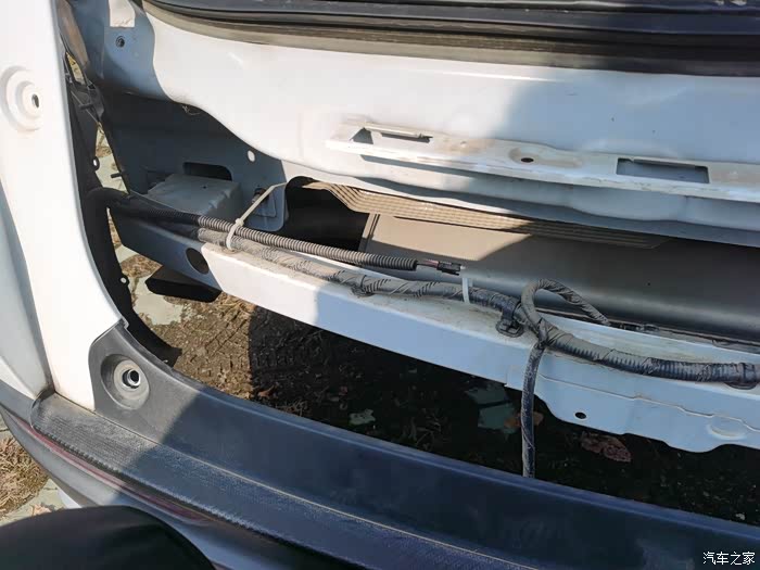

原车线束走向,可将加装的线束和其绑在一起固定

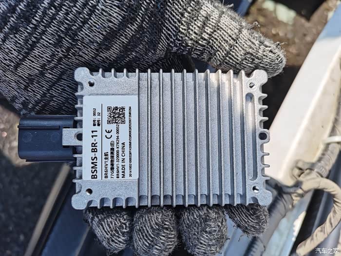

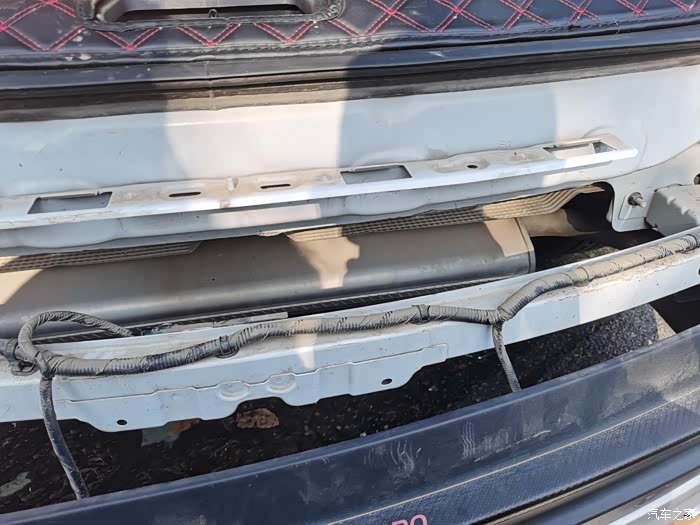

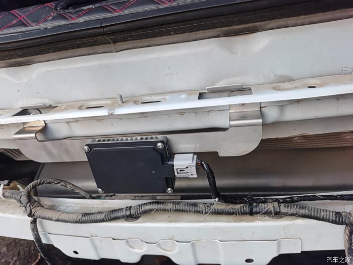

安装雷达模块支架,这里要说明下的是,可能车子出厂批次不同,我车后杠安雷达模块那个地方并无像教程描叙的有预留接口,没办法只能自己上电钻打孔了,当然这里还发现有个意外之喜:后杠防撞梁并不是传言中的塑料模块,至少可以确定是金属的,厚度也还行,可能是骂吉利的车友太多,不得不解决,后期不用再去改金属防撞梁了!
雷达
打孔安装支架和雷达

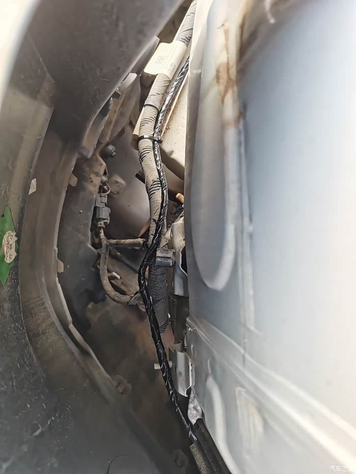

下一步从雷达穿线到副驾
加扎带固定

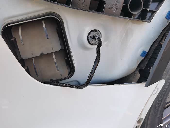

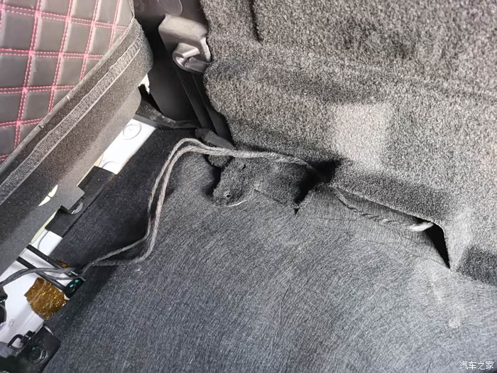

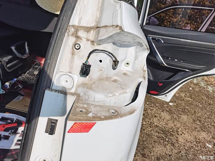

从后叶子板内这个预留的孔位中出现到后备箱,注意一定要打胶做好防水,一应耗材都随盲区监测系统附赠
橡胶塞用木工刀改下,切个十字扩个孔,方便穿线
自己另外缠了一圈电工胶布,防水防火,像原车后杠线束那样加塑管做不到了,连接器比较大,穿不了线
线穿到这个地方,剩下的就是从副驾那引线到这里直接对插就行了,按教程操作,很简单就不上图了。

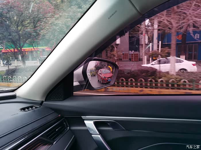

路测效果
以上是整个自己动手改装的过程,有想法的车友可以参考下,改装中遇到不能自己解决的问题的,可以楼下留言!
改装后的感受:盲区监测这个功能确实比较实用,尤其在高速、快速路上不适合变道时,有LED灯光和蜂鸣器提醒,能有效减少视觉盲区带来的安全隐患,曾经有过几次经验教训,一次夜间国道上变道,黑灯瞎火的,开车聊天分神了,另外后车灯光可能有问题,也可能是视觉盲区的原因,变道时硬是没注意到后侧有车,而且是辆运货的大货车,后车一路狂按喇叭提醒才让人警觉,幸好没出任何事!事后真是流了一身冷汗。从那之后就觉得应该加个盲区监测了!相信这套系统在以后得旅途中,能起到保驾护航的作用!
