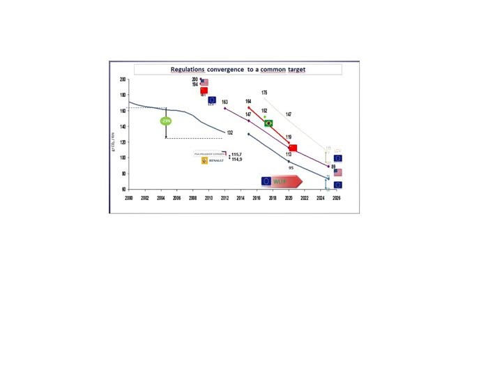

  欧盟国家为限制汽车废气排放污染物对环境造成的危害而制定了的汽车废气排放标准,从欧1到现在的欧6。当前对几 乎所有类型的车辆排放的氮氧化物(NOx)、碳氢化合物(HC)、一氧化碳(CO)和悬浮粒子(particulate matter;PM)都有限制。其中欧6 (EU6)是最严酷的标准, 它要求在2020年二氧化碳的排放量要达到95克/公里。许多汽车制造商无法满足这一要求,面临巨额罚款。据预测标致雪铁龙、丰田、雷诺日产和沃尔沃届时能达到这一标准,而大众、宝马、FCA、捷豹路虎、戴姆勒、现代起亚、通用、福特将难以达到2020年欧洲汽车排放标准.基于上述原因,早在2010年PSA集团出于战略上的考虑就宣布要研发一个高效低耗减排的三缸发动机。PSA集团共投入了将近9亿欧元(约67亿元)来研发这台小排量发动机。PSA麾下下的发动机公司首先在2012年在法国的特雷美瑞(Tremery)制造出了1.0和1.2的自然吸气发动机,并装在了PSA上的小型汽车上如208。随后在2013年又研制出1.2T的涡轮增压发动机,并与2014年在法国东北部的多夫林工厂下线。这年同时这个增压发动机的生产线分为两条,一条在法国年产32万台,另一条在中国襄阳,年产20万台。PSA把这个型号内部命名为EB2,属于其Pure Tech系列的发动机。

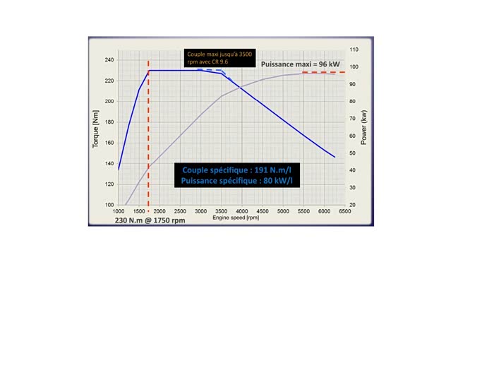

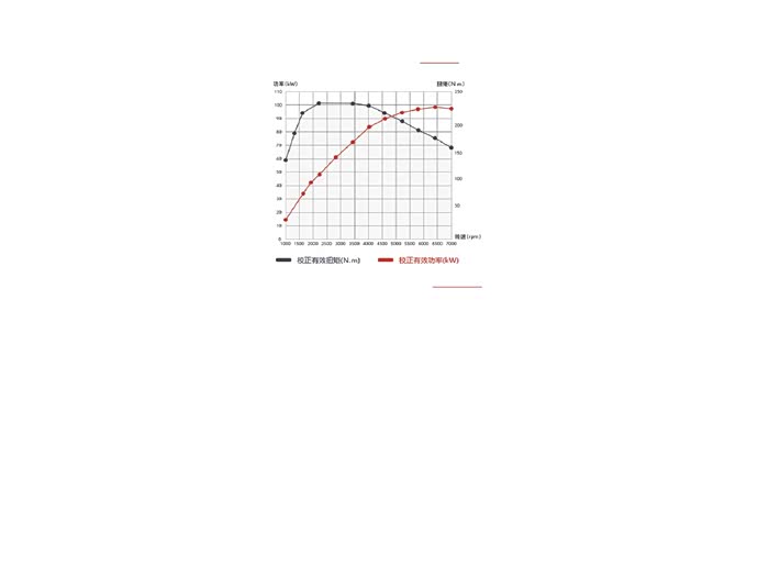

5. 1.2T发动机的性能
   借用官网上的发动机性能曲线,可以看到:
    在1000转(RPM)时,涡轮就已经介入,这时候能达到的扭矩为大约130牛米(Nm),在2200转时就可以达到最大扭矩230Nm.说明这是一个低转速就可以达到大扭矩的发动机。这对于起步和加速是有利的,增加了驾驶乐趣。随后这个最大扭矩一直持续到3500转。
     从功率曲线可以看出该发动机在6000多转时,可以达到最大功率100千瓦,但我估计没有人会在这种情况下使用发动机,看到在4000转时发动机就可以达到85KW,这比许多1.6自然吸气的发动机最大功率还要大。

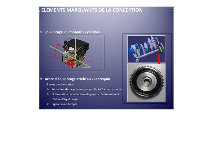

 h. 采用齿轮驱动平衡轴
 i. 装有双配平飞轮来降低扭矩的不均,同时平衡振动,减小噪音,确保运转平稳。

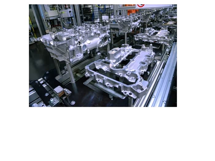

法国生产线上的发动机
功率扭矩图

动平衡示意,不懂法语有机会翻译

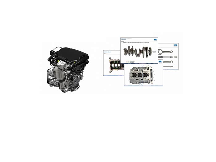

发动机部件

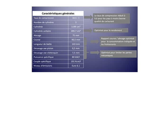

发动机参数,过后翻译

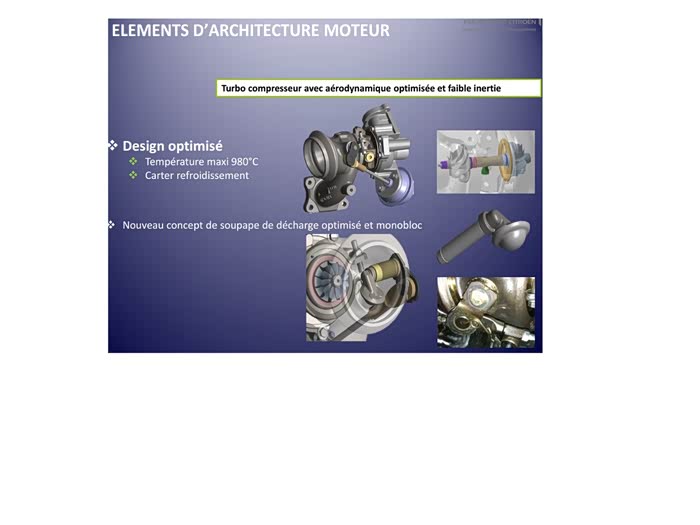

涡轮说明

各国排放要求,中国不低

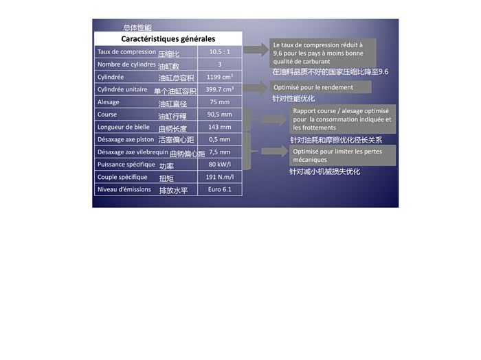

参数配置的法文翻译
