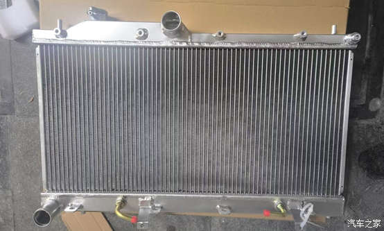

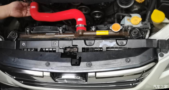

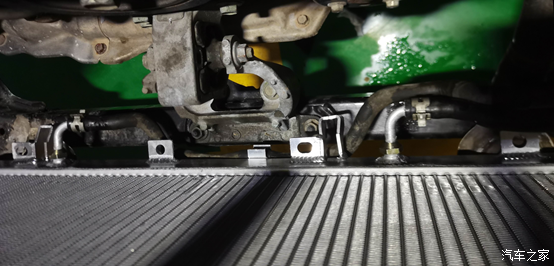

水箱上盖已经变色很严重了,也有微渗漏了。网友也劝早点换
这次下决心换,网购加厚全铝水箱
原车散热片厚度16MM 换成25MM。加厚不多。安装能容易点。

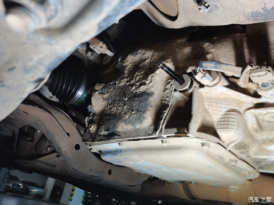

下面的2根细弯管,是变速箱油。拆卸时一定要用堵住。

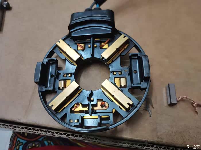

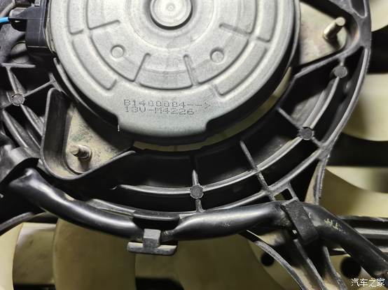

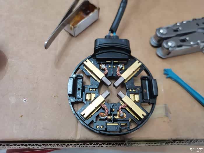

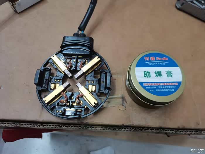

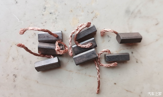

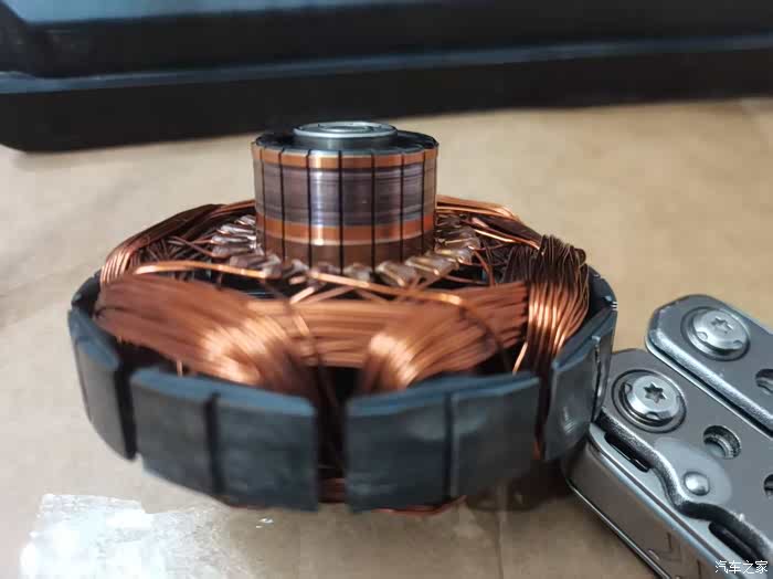

电子扇更要检查一下,
通常换水箱时,电子扇的碳刷也差不多了。导致转速过慢。从而牵涉发动机高温!

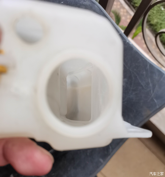

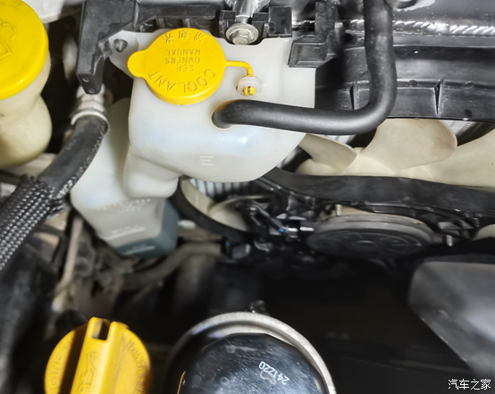

这个水壶也要清理一下,10年了,内部的有类似红 白 水垢的东西。

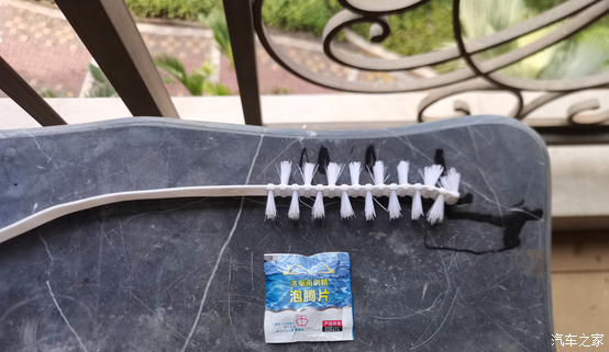

用清洗洗衣机的刷子和泡腾片,加热水。 多泡一会反复清洗。
最后电吹风 吹干。水壶会很透白。

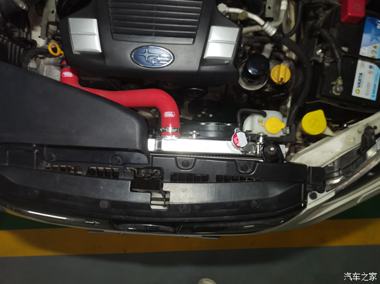

全部装好,试车开了2公里。水箱上盖不热。

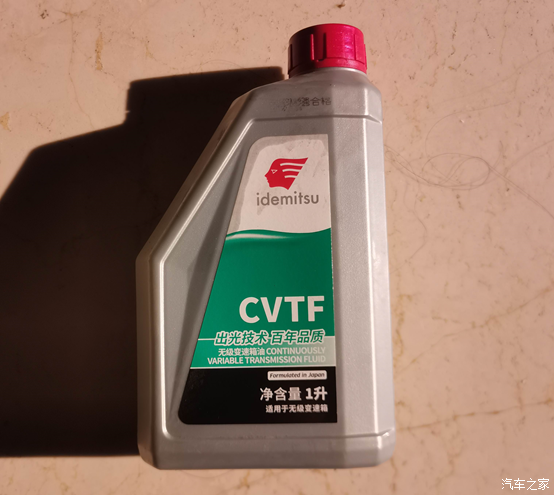

补加流失的变速箱油,大功告成!
