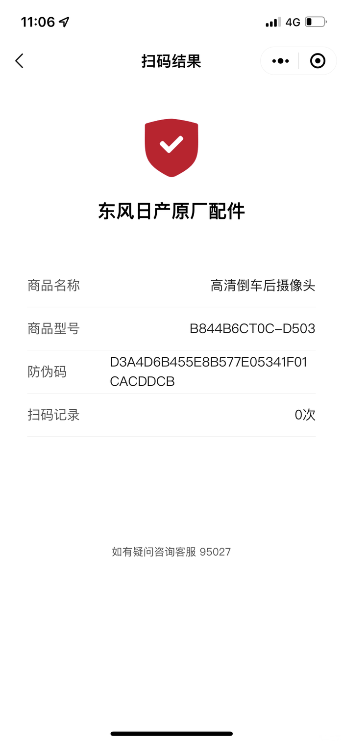

日产的精品好物,带有日产的标识,通过日产智联APP扫码可查询到原厂精品信息,零件号啥信息的都有。刚提车的时候就层吐槽过天籁的后摄像头清晰度,其他竞品品牌都是高清分辨率1280了,天籁还是768呢,终于是等到现在有了无损替换高清后视摄像头,抓紧更换体验。

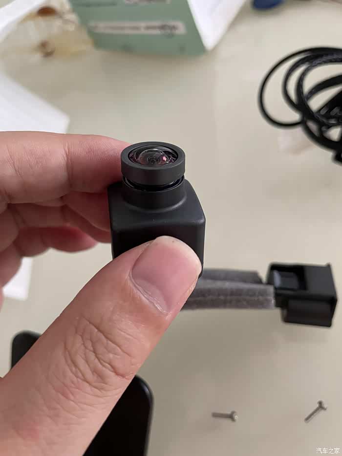

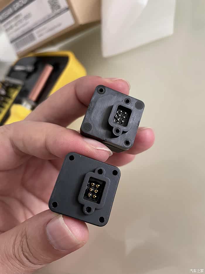

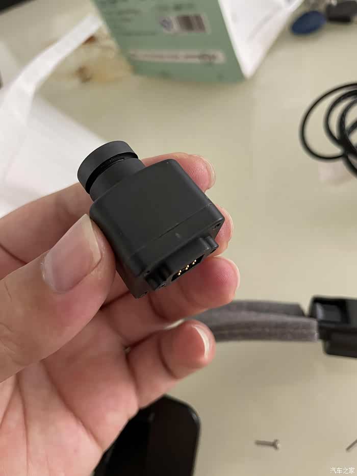

原厂高清后摄像头,接插件pin脚信息和原厂一模一样,单独更换一个摄像头就可以。

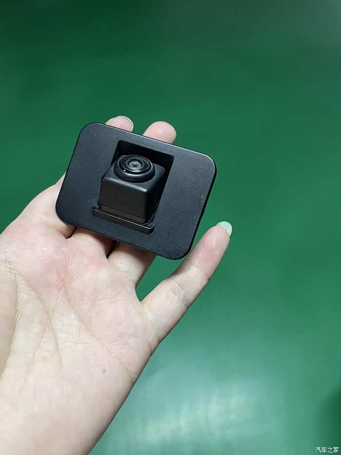

外观样子和原厂的稍有区别,原厂的是球椭圆形的外观,这个高清镜头是凸出的

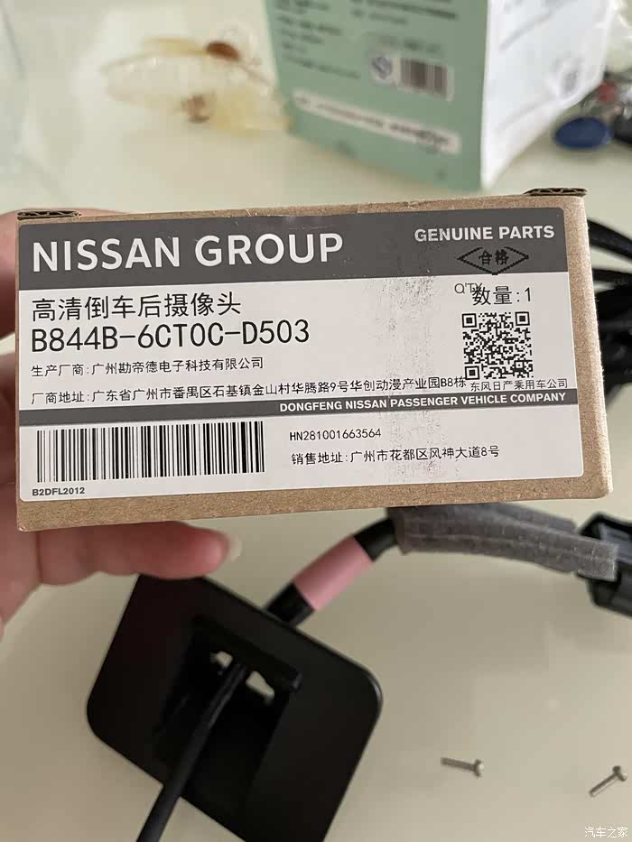

原厂的标识和包装,可扫描二维码查询是否真品信息,购买的车友请认证供应商厂家名称和信息。

用手机日产智联APP扫描包装盒上的二维码查询到的原厂信息,显示为原厂配件

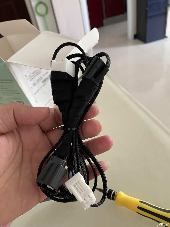

配套的无损转接线束,可以实现和原厂接插件无损转接,不破坏原有线束

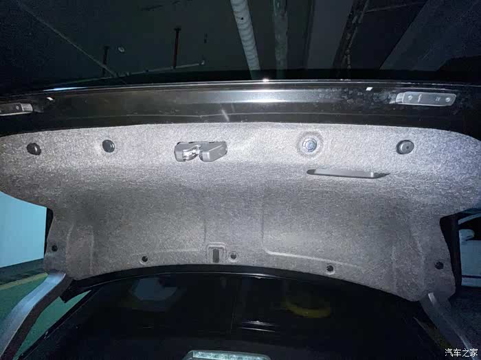

首先,将车子的后行李箱上的装饰板拆除,很简单 ,全部采用塑料卡扣,用一字螺丝刀很方便拆除。
拆除后行李箱内顶端装饰板,全部采用卡扣,拆除很简单,直接撬开就可拆除

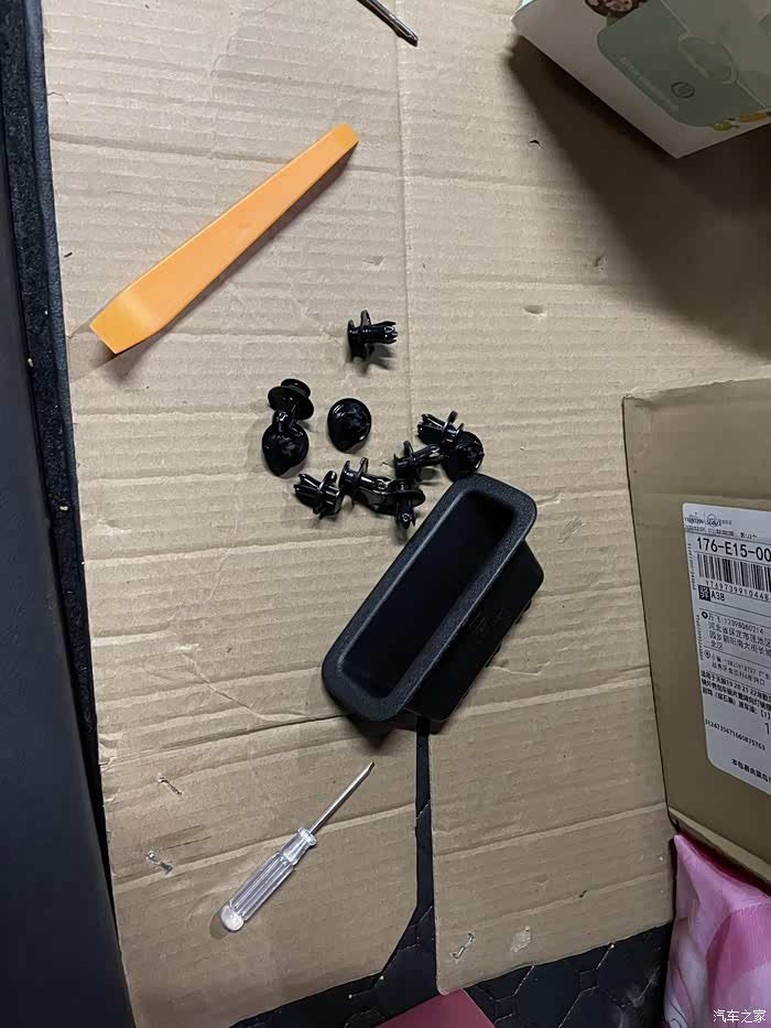

拆除后的卡扣和行李箱扣手,卡扣数量注意安装不要有丢失

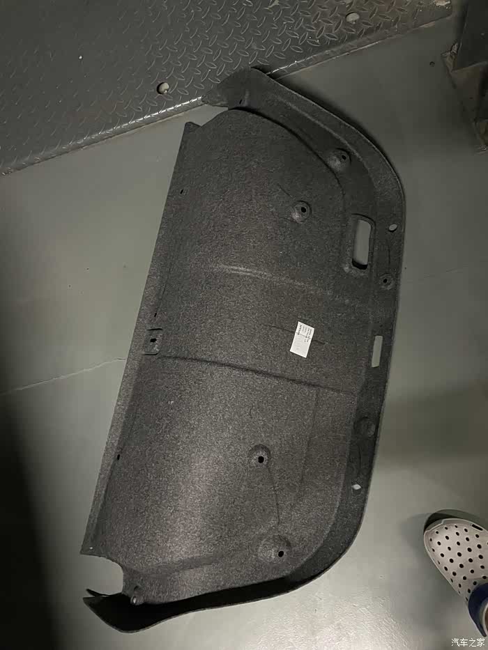

拆除的行李箱装饰板

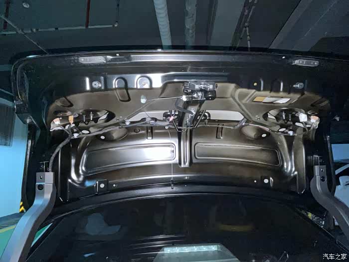

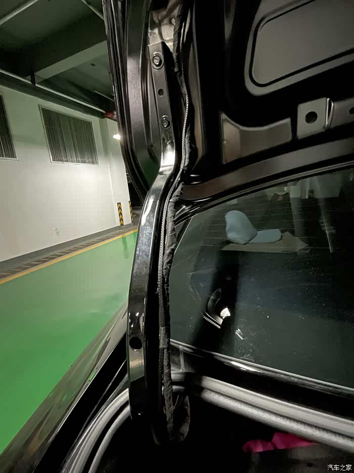

拆除行李箱装饰板后尾门内部结构

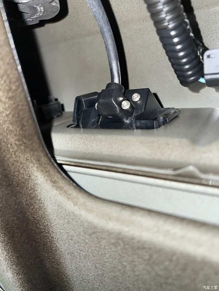

后摄像头安装位置,采用卡接结构卡在装饰板上,直接拆下来就可以
第三步,安装更换后的摄像头,按拆除方法原路装回即可,连接接插件线束,新购买的接插件线束连接在后部行李箱隔物板位置的喇叭处,相当于是中间做了一个转接,引出来2个头,一个接喇叭,一个接倒车影像,可以防止出现挂挡瞬间蓝屏问题。

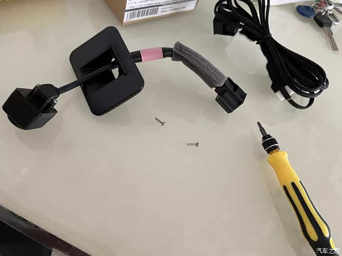

拆下来的原厂摄像头,直接替换原厂高清摄像头
原车摄像头背部结构,采用小的螺丝钉紧固
新旧摄像头对比,插针金黄色的为高清摄像头,插针Pin脚信息是一样的

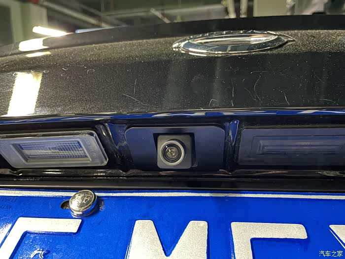

摄像头安装完毕的样子,镜头位置稍有区别,其他几乎一模一样

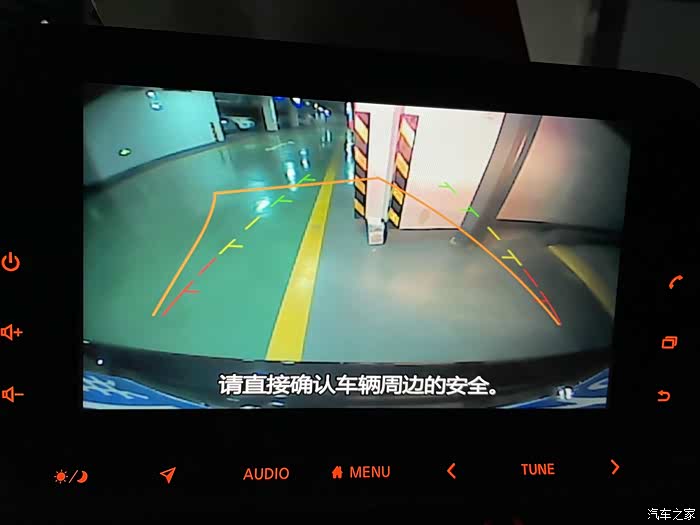

原车后摄像头影像清晰度,模糊不堪,物体影像看上去一团糊

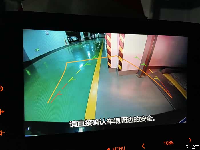

新更换的高清摄像头清晰度,清晰度提升明显,尤其是夜间,倒车标线无变化
OK ,完美,像素比原来提升很明显,尤其在夜间的时候,整体清晰度提升很明显,性价比不错。这样等女司机上手后,不用担心后倒车影像看不清的问题了,再也不用担心倒车啦!
