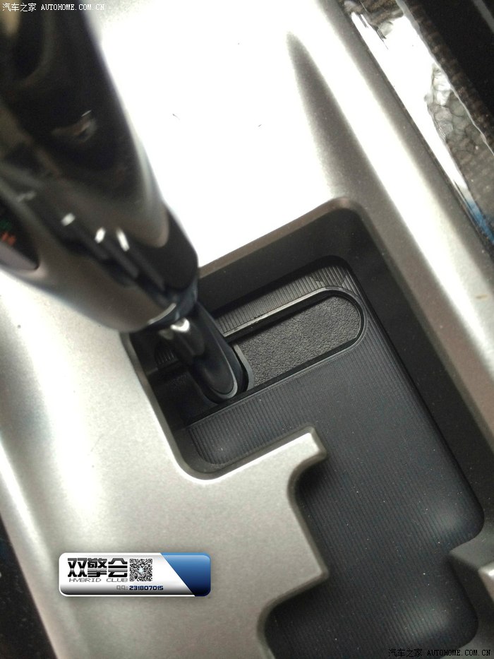

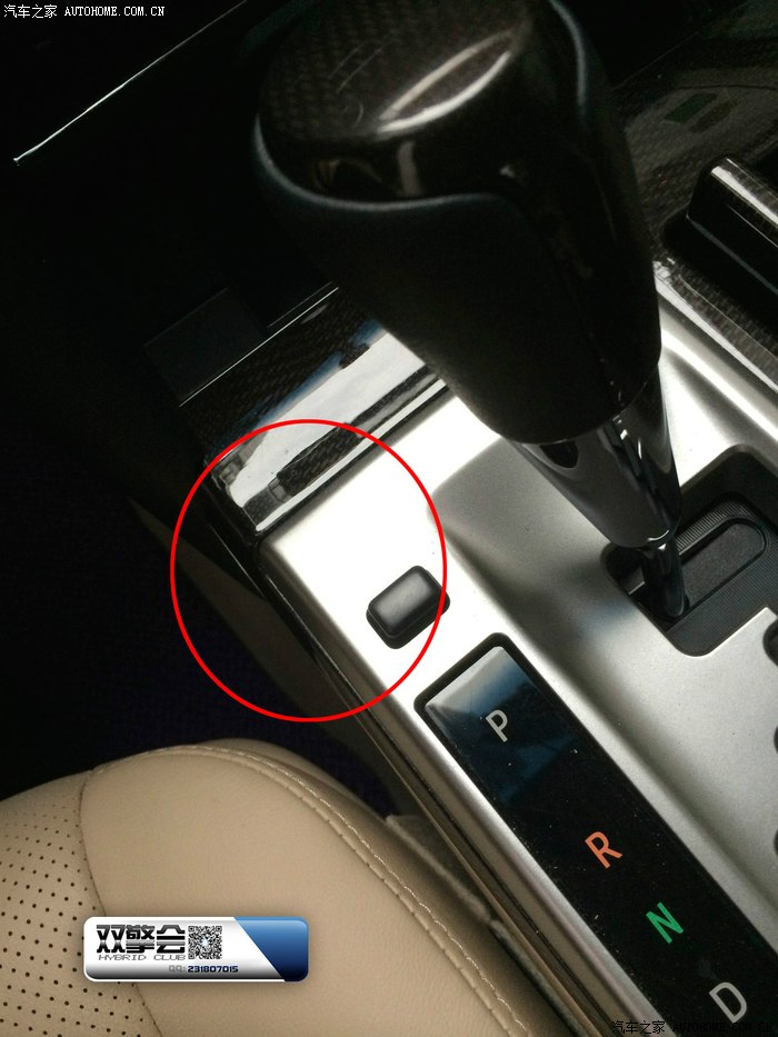

1、档把箱异响(主要发现车型:7代凯美瑞)(已解决)
换挡的档把箱盖行驶期间发出“哒哒”声音,用手按住换挡箱面板左上角响声就可以缓解。
这个异响是我自己最早遇到的一个异响,好像新车开了几个月就出现了,当初也是最多同期购买的车友共同遇到的。当然也是解决的比较彻底的。
按住档把箱盖这个区域,异响可减缓!
在2014年9月我就发过一个贴子描述已解决这个问题,其实是2014年初就已经去4S店让店里的师傅解决了。这个异响源头4S的师傅比较有经验,因为出现同类现象很多,他们都处理过,它的接触面是能找到的,所以解决得比较彻底,不光治标也治本。同期有若干位车友都遇到这个问题也是如此一一解决。所以建议仍有这问题的车友直接找4S店寻求解决。
这个异响我本人没有跟着4S的师傅看他具体处理,所以究竟是哪个接触面造成不是很了解,在网上有一种说法是指接触面在挡把那里的几块黑色活动胶片(如图),
但是论坛上曾经看过一个贴子有车友自己拆开找到另外一个接触面,是一个圆形的垫片并最后完美解决(如图附链接)。
车友在论坛上分享的一处接触面
解说此接触面的链接:http://club.autohome.com.cn/bbs/thread-c-110-46315806-1.html
不管怎样,这个总成里面的异响源头相对还是容易被发现。该问题7.5代车型就极少听到有车友反馈了。

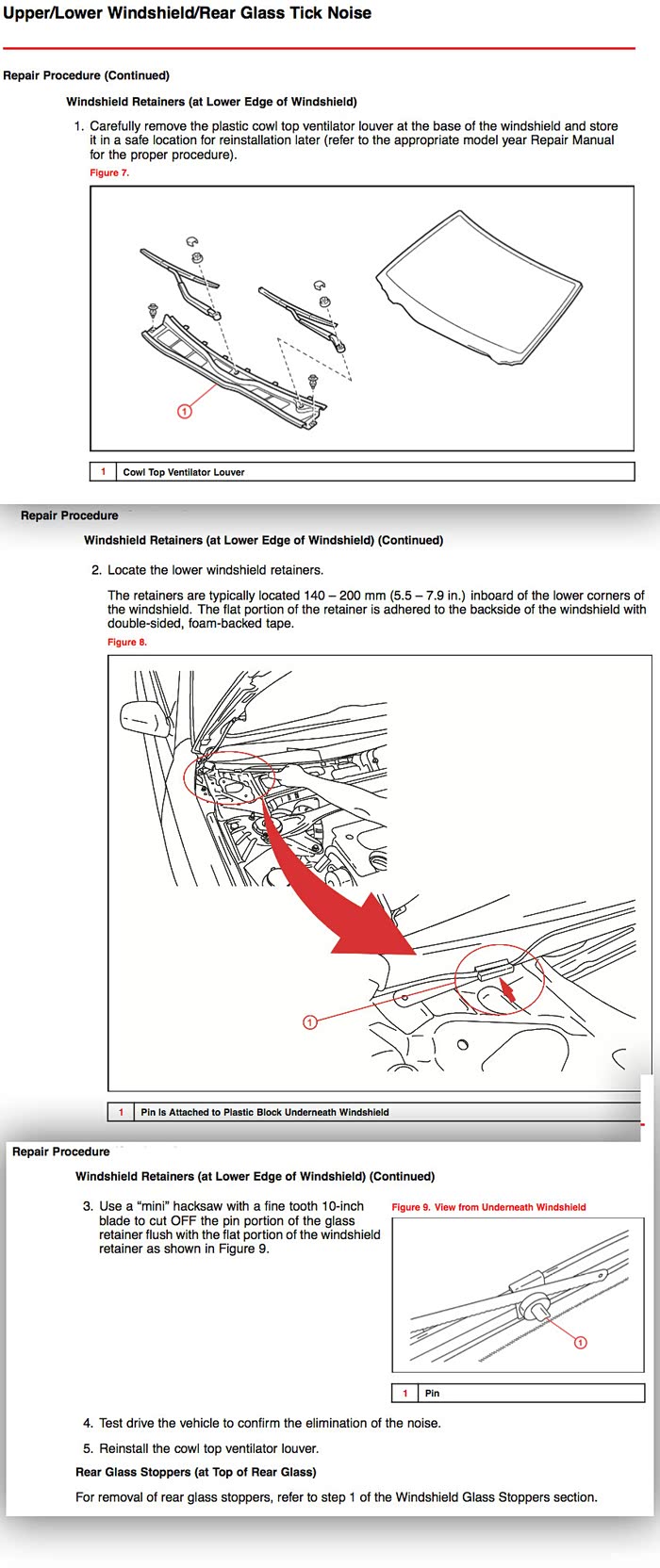

一个层面是遵循后来从论坛其他车友所找到的丰田官方解决办法中,来源于挡风玻璃前方的U型槽总成上面的原厂异响。这个解决方案是针对同时期很多丰田车型,包括亚洲龙,RAV4,普锐斯,汉兰达等等,具体可参看丰田官方的异响修复指引截图:
车友分享资料的链接:
http://club.autohome.com.cn/bbs/threadqa-c-110-57924135-1.html
不过我卸开2012款凯美瑞的U形槽后,发现结构和这个示意图不相同,该示意图好像只是汉兰达的,所以不能按此图的指引去解决。之前看过一个车友发帖分享,是采用3M胶把缝隙贴紧的方式,有此问题的朋友可以参考。

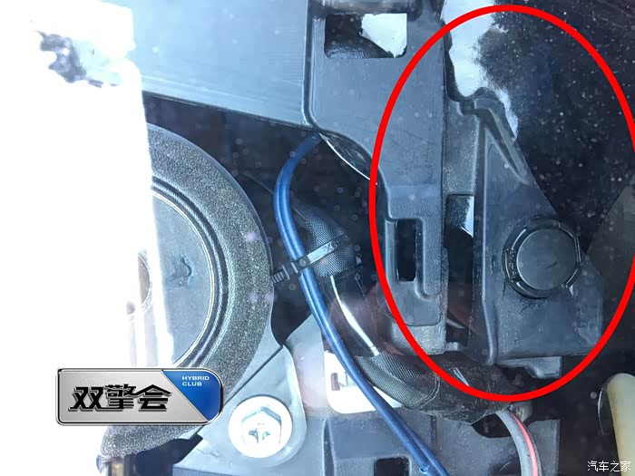

之前提到,必须等异响发展严重到一定程度,就容易发现它的根源。而经过了两年多,我的车子仪表台右前侧那个异响算是比较严重了。前些天有空的时候专门去查找终于有所收获。在行驶颠簸路段的时候,我们用手按压右前高音喇叭的位置,发现可以减缓异响,将怀疑点落在这个区域总成上,而不是原来一直认为的玻璃和仪表台缝隙。我们采用掀开高音喇叭的盖板方式在颠簸路上行走,行走途中按压各个塑料模块,确定是整个仪表台大塑料总成部分遇到震动,和右前的某个结构有接触产生异响。经过反复按压,我们已经将现象还原到可以在停车状态下用手指按一下就发出一声响声的地步,到了这个地步,就很容易可以找到接触面了。
具体各位可参看视频:
http://v.youku.com/v_show/id_XMTg5NjkwMTY0NA==.html
到了这个地步,也仅仅是确认了异响的方位,排除了之前怀疑是玻璃和仪表台夹缝里面摩擦接触的原因,但具体接触面在哪里还得仔细找。因为这个方位里面结构也很复杂,不知道哪里接触造成。

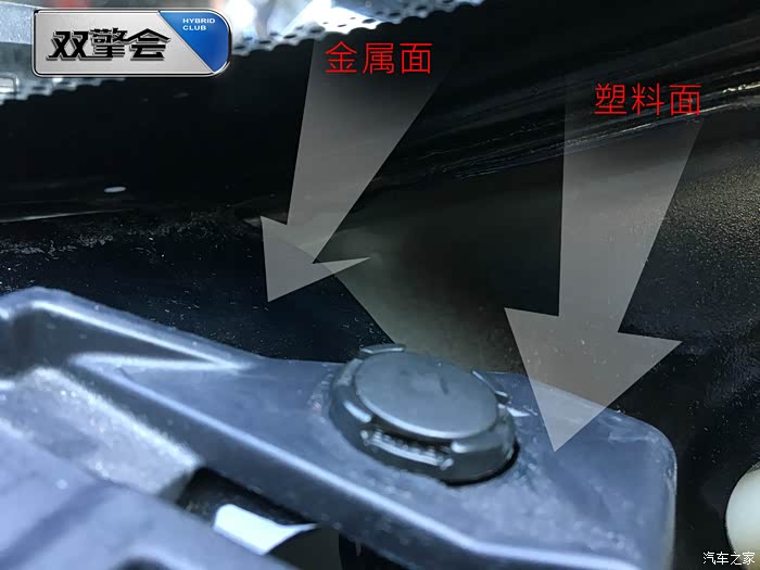

经过几次尝试和试车,我们最后终于找到了接触面,原来接触面隐藏在A柱内饰板遮挡住的下方。必须将A柱内饰板拿开才能看到。见下图:
异响产生的方位
俯视看
金属面和塑料面的夹缝,就是异响的接触面
我的车子是黑色的,黑色部分是车架子金属部分,塑料总成部分覆盖在金属面之上,有个圆形钉固定住。源头就是这两个接触面在行车过程震动产生接触异响。之前总是发现被太阳照射或者气温升高时候异响严重,应该就是金属和塑料面冷缩热胀造成,因为冷缩热胀改变的幅度其实非常细微,而它们两者的缝隙确实非常窄,几乎是贴在一起,稍微涨大一点就产生碰击。

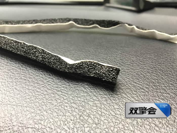

找到接触面就好办了,我们的处理方式是把塑料圆形钉撬起,往两个接触面中间尽可能塞入蛇胶,尽可能让所有接触面都有蛇胶。但两个接触面之间太窄,其实我们并没有完全做到,达到大部分就可以了。然后再把塑料圆形钉压紧。令这两个接触面之间有足够的弹性软材料相隔。当然也可以用其他的材料代替蛇胶。其他同类现象的朋友可以因地制宜。
处理后经过多日在各种路况试车,长时间停露天各种气温之后试车,也都没有之前的“哒哒”异响了。这次应该算是彻底解决了。如果您发现此处异响,通常发生在气温升高,或者露天停车被太阳照射之后特别明显?有可能也是这个部位的问题,可以参考此解决办法。

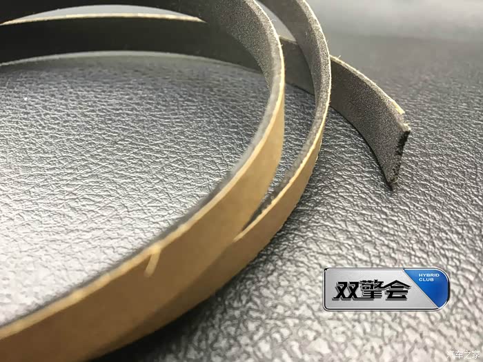

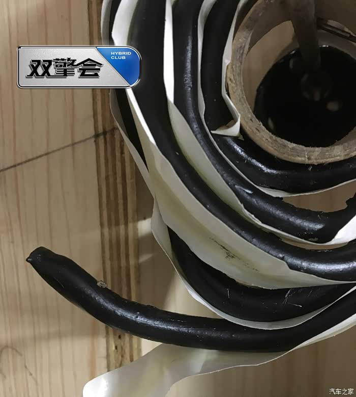

内饰异响随着车子年龄增大,还会有很多出现,其实成因都和上述的类似,车内这么多结构件相互之间很多接触面,难免有些会日子长了经过多番震动后出现响声。如果能够找到的,那么可以彻底解决它,如果无法找到的,只能尽量忽略它,不要老听着它。打开音乐覆盖它专心开车就行了。

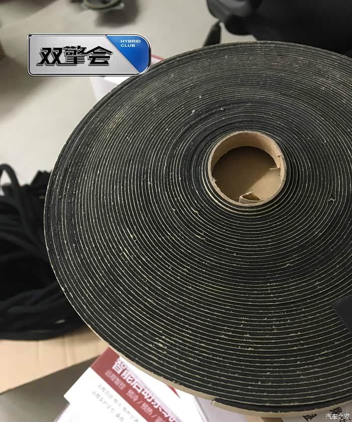

分享一些平时用于处理内饰异响的垫条。不过,这些都是一些汽配城的朋友赠送的,要问起叫什么商品名,哪里买,这还真的说不出来。
这个我知道是叫“蛇胶”
这个不知道叫啥
这也是不知道叫啥,就叫绵垫吧

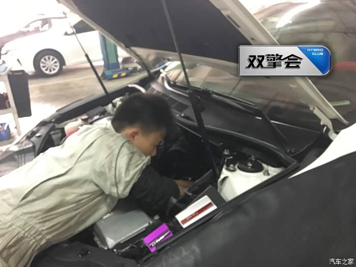

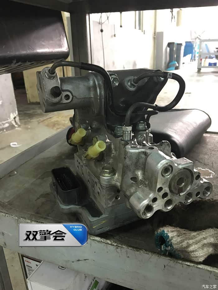

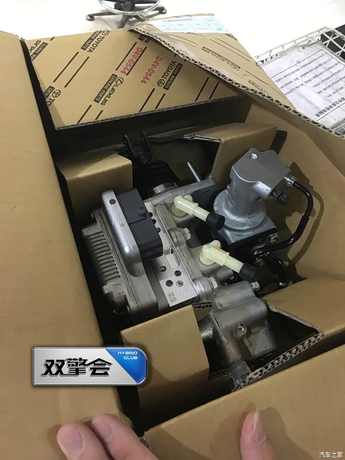

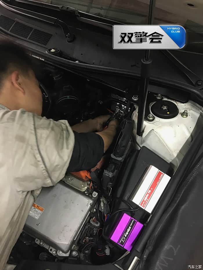

1、刹车泵异响(主要发现车型:7代和7.5代凯美瑞机会均等)(只有唯一解决办法)
这个是最为严重的一种异响,因为它代表着刹车泵会存在问题,尽管这个问题目前看来并不影响刹车性能,但总会让人心存疑虑。而且这个异响的响声很大,伴随着脚感轻微震动,非常影响驾驶体验。
至于说它的成因目前众说纷纭,有些判断可能是刹车泵内漏油或者是安装得不好ABS连杆摩擦内壁造成,但不管怎样,目前解决办法只有一个,就是更换刹车总泵。我们QQ群内目前确认这种状况的大概是有七位案例,其中三位是7代凯美瑞,三位是7.5代凯美瑞,还有一位是卡罗拉双擎,其他的说偶尔会出现但不频繁的车友很多。而现在广州的三位凯美瑞车主均到4S店得到故障确认并保修期内免费更换了刹车总泵。
附上车友因此更换刹车泵时候记录的画面:
全新到货的刹车总泵
保修期内给予免费更换
师傅正在更换刹车总泵
师傅正在更换刹车总泵
这是更换下来存在故障出现异响的刹车总泵
需要注意的是,根据目前经历的情况,这种异响必须到了非常频繁,几乎每次踩下能听到的程度才能在4S店获得认定为有问题,然后给予保修更换,如果偶尔出现,或者声音不是这种排泄气体的声音,则并不属于这个范畴。
