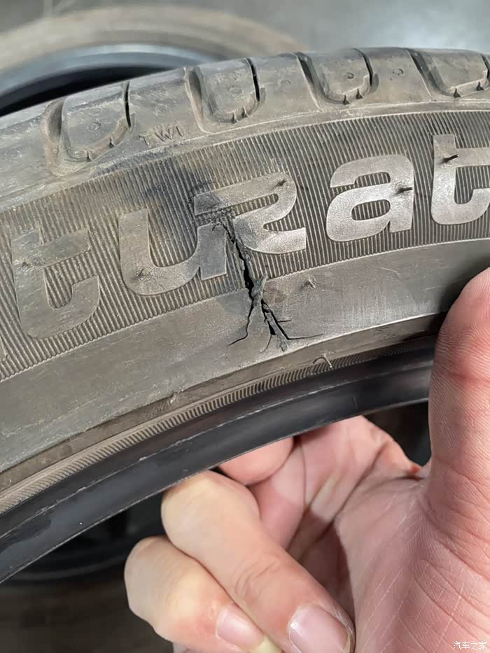

前几天到4S索赔电瓶,在检查车子的时候发现前轮离安全线只有1.2毫米,后轮1.6毫米,关键是有个后轮内侧有裂口但是没裂穿也不漏气,想想还是挺可怕的,幸好近期没上高速。

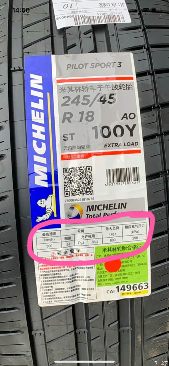

这辆车的极限其实就是18寸,因为扁平比一旦低于45很容易鼓包破胎,还有要本着实用经济为前提,所以考虑在不更换轮毂的前提下加大轮胎。这里有个颇具争议的地方,有人说原车轮毂宽度7.5J最大只能上235/45R18,也有人说换235就得缩小扁平比成235/40R18,人云亦云,通过自己各方求证得出结论:原车轮毂7.5J的宽度可上245/45R18,前轮不会蹭内衬、速度表也正常(仪表显示100公里GPS实测98-99),轮胎可用宽度7.5J、8.0J、8.5J......

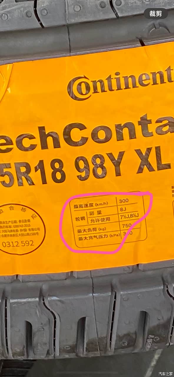

245/45R18,允许使用7.5J(原车轮毂宽度7.5J)、8.0J(XFL原车轮毂宽度8.0J)、8.5J
235/45R18居然也是这个轮毂宽度,有点没有想明白。以上两个规格仅需45扁平比,比如245/40R18这个尺寸最小就要8.0J了,我另一辆途观L原车轮胎235/55R18轮毂7.0J。

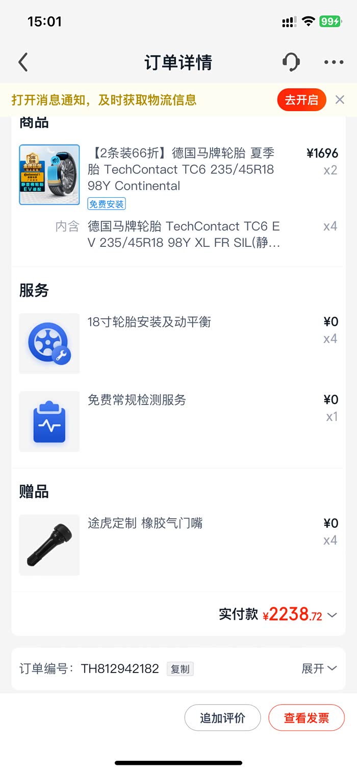

价格是真的很便宜,合560不到一条,比国产单静音棉的支点、雷神那些都便宜还有轮胎险,爆胎鼓包都有的赔还有发票,比某些店要靠谱

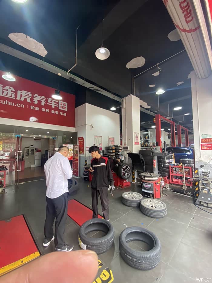

店也挺大,加上旁边四轮定位洗车美容等一共10个店面

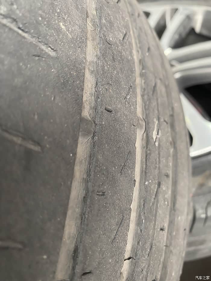

前轮几乎到了安全线了

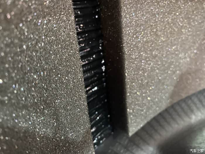

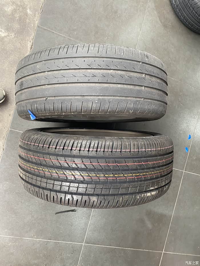

罪魁祸首就是它,内侧裂成这样居然没穿也没漏气,要是上了高速想想就后怕

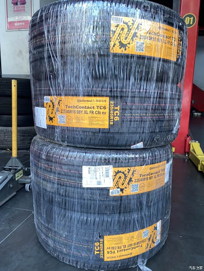

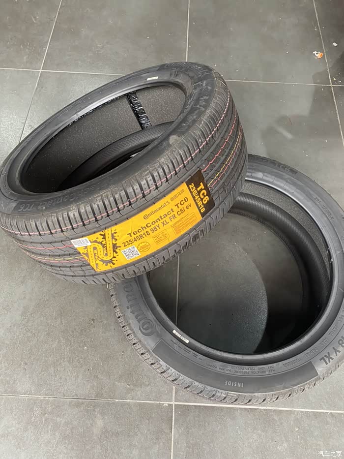

新到的货

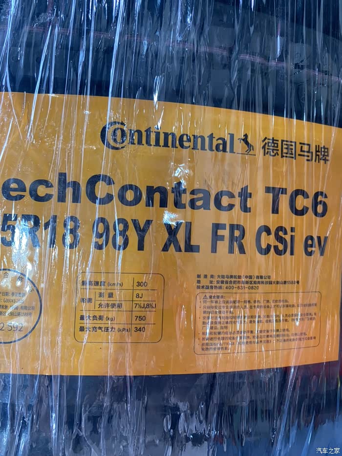

CSI代表静音棉、自修补,EV代表电车
既比CC6耐磨又不会吵,实测确实能过滤高频噪音及腔体共振

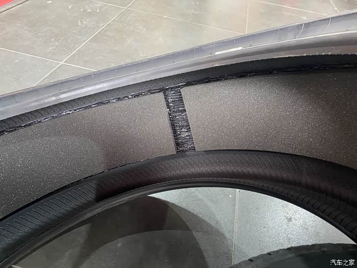

静音棉下面就是自补胶,无惧小于5毫米的创口,钉子大了也没用,扎到胎侧也没用但很多扎胎都是小钉

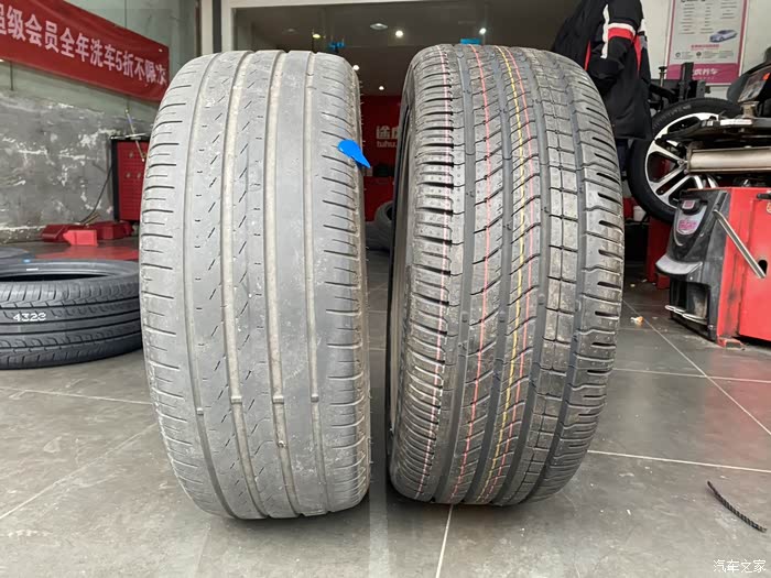

225、235胎面宽度对比
正面对比
再来一张

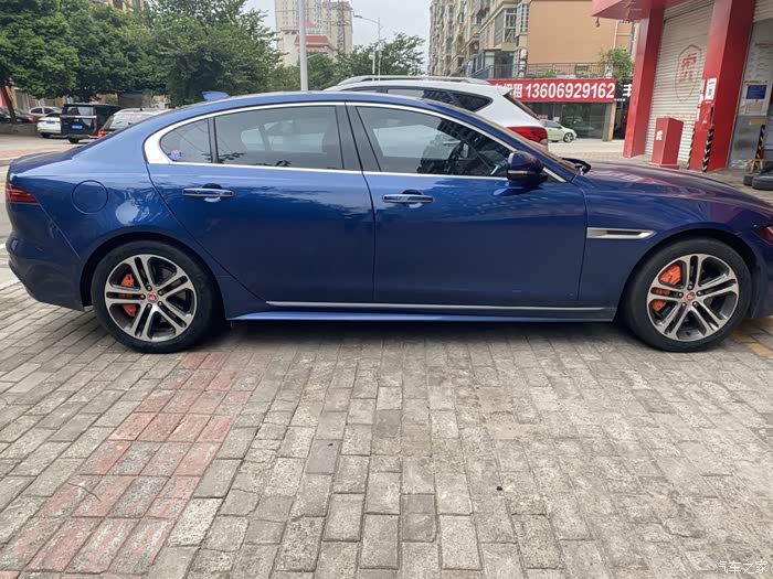

上车效果,车高了4毫米左右,几乎可以忽略不计,表显100的时速GPS实测97左右。
