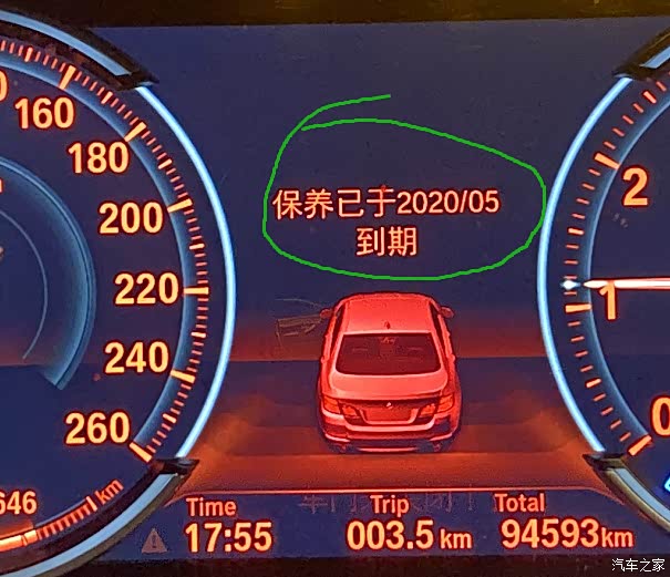

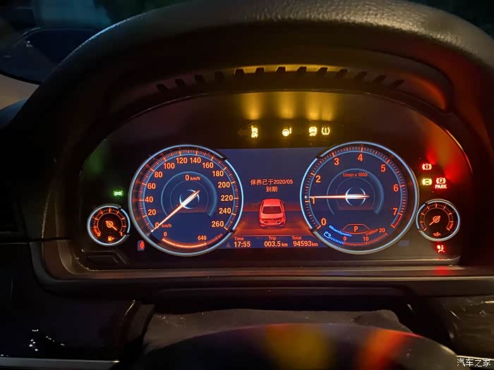

14款525LI提示刹车油保养到期怎么消除?不是机油保养提示

要找到保养这项,然后当找到保养刹车油归零这一选项时。然后再按住这个按键别动。当仪表盘上提示您是否要做保养复位。然后轻按这个按键就可以了。
2022-01-22 08:51:45
直接电脑消除即可,或者是需要更换刹车油了,更换后店里会帮你进行清除的。
2022-01-22 08:52:55
按下位于方向盘右侧的拔杆顶端,按住先别松开,持续五秒左右即可复位完成。
