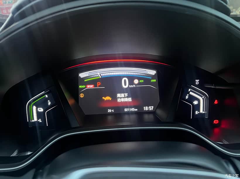

2019的混动crv,断断续续报这个,两年前换过一次电池组之后,一年没出现,最近又出现,是这台车的通病吗?有没有办法完全处理,送去检测说没有报错码!说过保了,然后开回来叫我继续开吧!

这个问题就是这个crv的通病了,是这个车型在高温环境下因动力电池散热风道堵塞引发的系统性设计缺陷。不过这个可以解决。这个只要你清理一下这个电池的散热风道就可以了。你只要打开后备箱,找到动力电池的这个散热风道的这些格栅,把这里面的东西清理干净就可以解决。重点清理进风口滤网、风道弯折处、靠近电机控制器的散热通道。

动力电池散热口是否遮挡

这是19款CRV混动电池散热风道堵塞+散热风机衰减的通病,能彻底清洗散热风道、检查风机并升级程序根治,无硬故障码是典型软性热保护报错,
