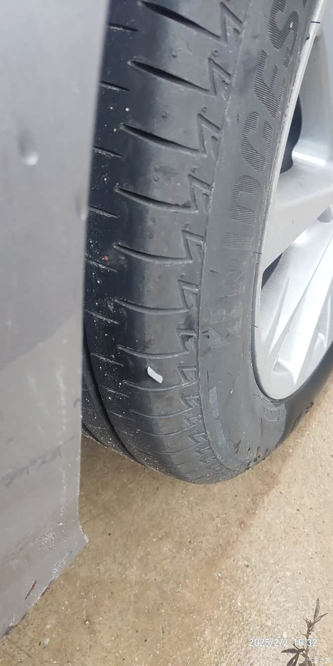

[扎胎求助] 过年回家,轮胎不知咋的被铁片扎了,铁片扎进去大概4mm,各位车友看下,有没有影响?

轮胎这个位置被铁片扎了四毫米,只要不漏气是没有影响的。
一图片中轮胎扎铁片的这个位置是属于轮胎偏正面的位置,里面有相关的钢丝层的。
二只要这个位置没有任何漏气的现象,及时把铁片拔出来就可以了,不需要做任何修补,后续车辆正常行驶,没有任何安全隐患,放心就行。

您好、看照片的话,你这个是没有漏气对吧、如果说没有漏气的话,这个是不会影响到车辆正常使用的。正常使用就行,这个是没有问题的。

通过图片来看这个轮胎扎的地方是没有问题的,这个铁片虽然扎进去了,但是这个深度还没有完全的扎透,所以这个轮胎还是可以继续使用的。
一般来说像一些铁片会扎到轮胎上面,但是只要没有完全扎透没有出现漏气,那么这个轮胎是不会有安全隐患的,这个只要及时的将铁片清理掉就行了。

根据你发的这个图片来看,这个轮胎扎的也不是很深,所以只要不漏气,没有伤到里面的钢丝绳使用是没任何问题的,这个要具体看扎进去的深度有多深,如果只是表皮的话,放心使用,如果扎的太深,伤到钢丝层的就要该换轮胎了

这样看是没有什么问题的,看看有没有钱伤到轮胎里面的胎线,没有就不用管它了。如果有伤到的话就要留意一下有没有鼓包了,有鼓包就要换胎了。

补补一般没太大问题,不过也算是伤在胎肩,跑高速啥的可能有危险,想要放心就换胎,楼主可以看看固特异御乘III代轮胎,主打静音舒适,操控也不错。

扎的是最厚的部位!没事!
