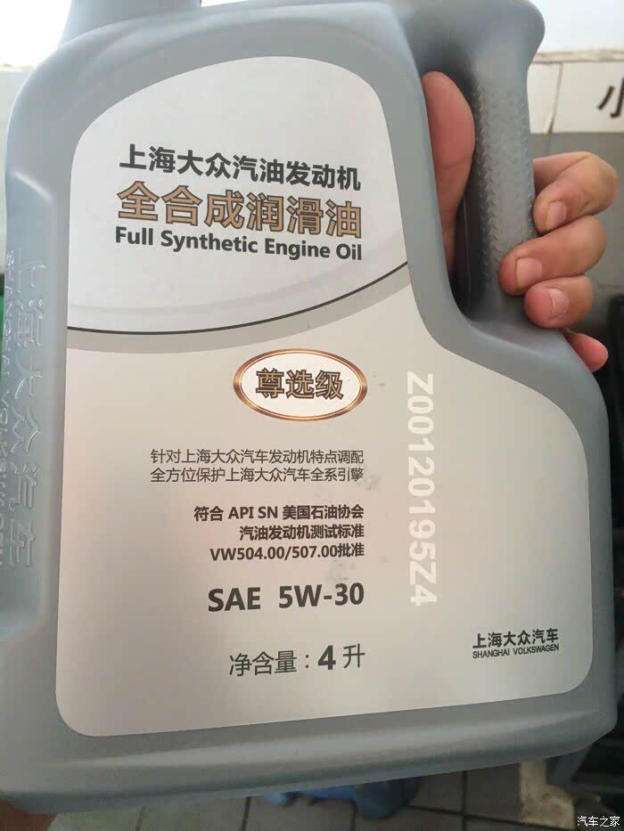

 机油分为单粘度机油(如SAE30)和多粘度机油(如SAE5W-30),现在车辆大部分使用多粘度机油,因为这种机油内含多种特殊添加剂,使机油在低温环境下易于流动、不凝结,在高温环境下保持粘稠度、不分解。
机油标号中的W表示冬季(Winter),W前的数字表示机油的低温流动性,数字越小,机油流动性越佳。发动机磨损主要集中在冷启动瞬间,良好的机油流动性,能将发动机磨损降到最低。W后的数字表示机油的高温粘度,数字越大,高温下保护性能越好。

  API标准用字母“S”和“C”分别代表汽油发动机机油和柴油发动机机油,然后按英文字母顺序分别排在字母“S”和“C”之后,从“SA”到“SL”,英文字母顺序越靠后表示机油级别越高,机油的表现性能越出色。例如道达尔QUARTZ系列机油瓶身上的标识:APISL/CF,“S”与“C”同时出现,表示该机油适用于汽油与柴油两种发动机,且优先适用于汽油发动机,而此款机油级别为目前最高的级别“SL”。
  对机油的基本知识有一定了解后,根据汽车厂商要求的最低用油级别和粘度标准,结合爱车目前的状况,对照油品包装标识,就能挑选到适合爱车添加的机油。

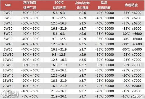

   美国汽车工程师协会(SAE)的机油粘度分类法。SAE采用的是粘度等级分类法,将润滑油分成夏季用的高温型、冬季用的低温型和冬夏通用的全天候型。具体含义如下: 冬季用油有6种,夏季用油有4种,冬夏通用油有16种。
1.冬季用油牌号分别为:0W、5W、10W、15W、20W、25W,符号W代表冬季,W前的数字越小,其低温粘度越小,低温流动性越好,适用的最低气温越低;
2.夏季用油牌号分别为:20、30、40、50,数字越大,其粘度越大,适用的最高气温越高; 3.冬夏通用油牌号分别为:5W/20、5W/30、5W/40、5W/50、10W/20、10W/30、10W/40、10W/50、15W/20、15W/30、15W/40、15W/50、20W/20、20W/30、20W/40、20W/50,代表冬用部分的数字越小,代表夏季部分的数字越大者粘度越高,适用的气温范围越大。
高温型(如SAE20~SAE50)---其标明的数字表示100℃时的粘度,数字越大粘度越高。 ?低温型(如SAEOW~SAE25W):W是Winter(冬天)的缩写,表示仅用于冬天,数字越小粘度越低,低温流动性越好。  ?全天候型(如SAE15W/40、10W/40、5W/50):表示低温时的粘度等级分别符合SAE15W、10W、5W的要求、高温时的粘度等级分别符合SAE40、50的要求,属于冬夏通用型。
