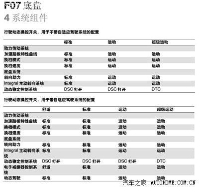

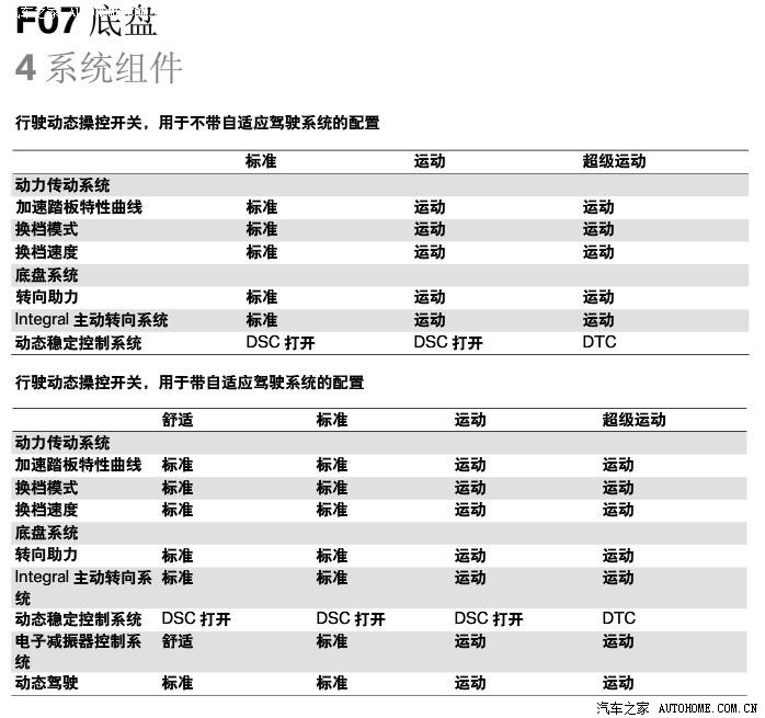

这个表就体现的很清楚了,带不带自适应驾驶系统AD,DDC各驾驶模式下动力传动底盘各系统都有什么具体变化。可以看到不带AD的,减振软硬不随驾驶模式产生任何变化(因为此时减振本身就是不可调节的)。当然了,这是13款之前的,13款各模式名称请自行更换带入。
