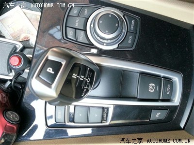

哎。。。看了楼上两位的回复, 发现宝马车型配置和技术标准上的变化,是连续和渐进的,所谓13款这个约定俗称的说法,用的太不准确了,抱歉。之前看作业,也有车主提到有启停没互联等所谓过渡配置的车型,现在看来这个驾驶模式也是这样,更改的时间比较早了,之前没有发现,还以为是跟启停互联一起改的。
换个准确些的说法吧:不管您是哪年的GT,如果驾驶模式中有COMFORT的同时,也有NORMAL或者COMFORT+其中之一,那么就是配置有电子可调减振的;如果没有COMFORT模式,或者只有COMFORT模式,但既没有NORMAL也没有COMFORT+,那么则是不可调整的传统减振。
这样就貌似没有漏洞了。
